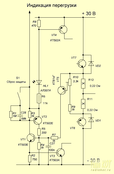

  Схема защиты Н.Сухова выглядит так:
В качестве датчика тока используются эмиттерные резисторы выходных транзисторов. VT6, VT7 - выходные транзисторы УМЗЧ. Диоды VD1, VD2 - для защиты выходных транзистов от ЭДС при срабатывании защиты.  Транзисторы VT1, VT2  - это триггер. В исходном состоянии оба транзистора закрыты. Транзисторы VT3, VT4 - ключи. В схеме Сухова они используются для блокировки УН
по схеме с общей базой и закрытия транзистора стабилизатора тока, которая является нагрузкой УН - усилителя напряжения.
  Настройка узла защиты производится так:
Узел на транзисторе VT5 отключается от эмиттерных резисторов выходных транзисторов.  На схему подается напряжение защиты, которое вычисляется по формуле:
  Uзащиты = Rэ * Iзащиты.
Здесь Iзащиты - ток защиты.
Rэ - значение сопротивления в цепи эмиттера. В данной сземе 0,22 Ом. Поскольку при больших токах транзистор одного из плеч полностью закрыт, берется сопротивление только одного резистора.

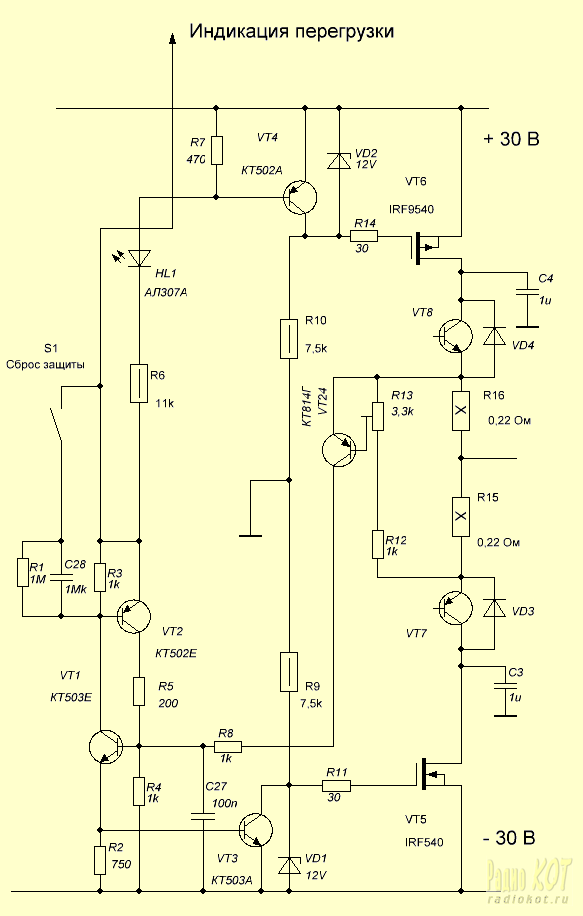

Еще одна из возможных схем защиты выходных транзисторов. Такую способ защиты применил Л.Зуев. Но у него более сложная схема. Здесь способ защиты Л.Зуева применяется совместно со схемой защиты Н.Сухова.
Здесь VT7 и VT8 - выходные транзисторы. VT5, VT6 - электронные ключи. Через них надо питать весь выходной повторитель, поскольку отключение только транзисторов выходного каскада может привести к перегрузке остальных транзисторов - драйверов двойки или тройки. При этом на питании выходных каскадов не должно быть электролитических конденсаторов - единственные конденсаторы в цепи питания - это С3 и С4. Они должны быть на плате УМЗЧ. Превышение емкости этих конденсаторов может привести к выходу из строя выходных транзисторов при перегрузке, энергией, накопленной на конденсаторах.  Конденсаторы фильторов питания должны быть до электронных ключей.  Поскольку входные каскады и УН в цепи питания имеют фильрующие резисторы, наличие в их цепях питания электролитических конденсаторов на схему защиты не влияют.
