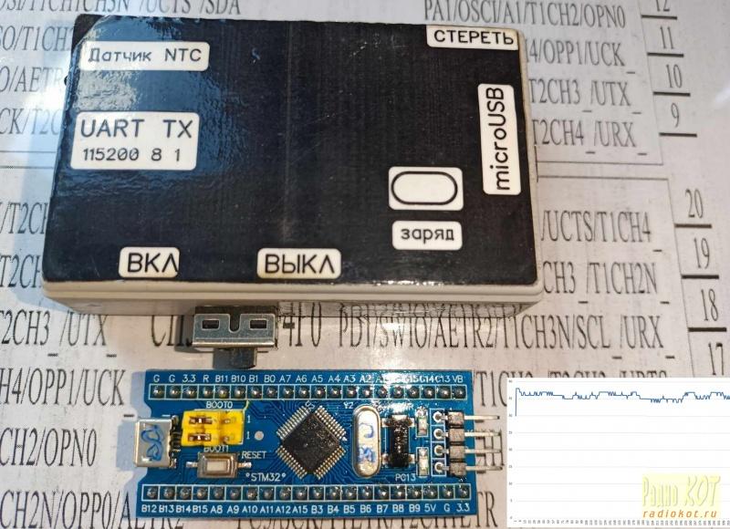

Просто, дёшево и без единой микросхемы памяти.
Пишет в память каждые 8 секунд — и хранит всё, пока не нажмёшь «стереть».
Блюпилл для габаритов вместо коробка спичек.

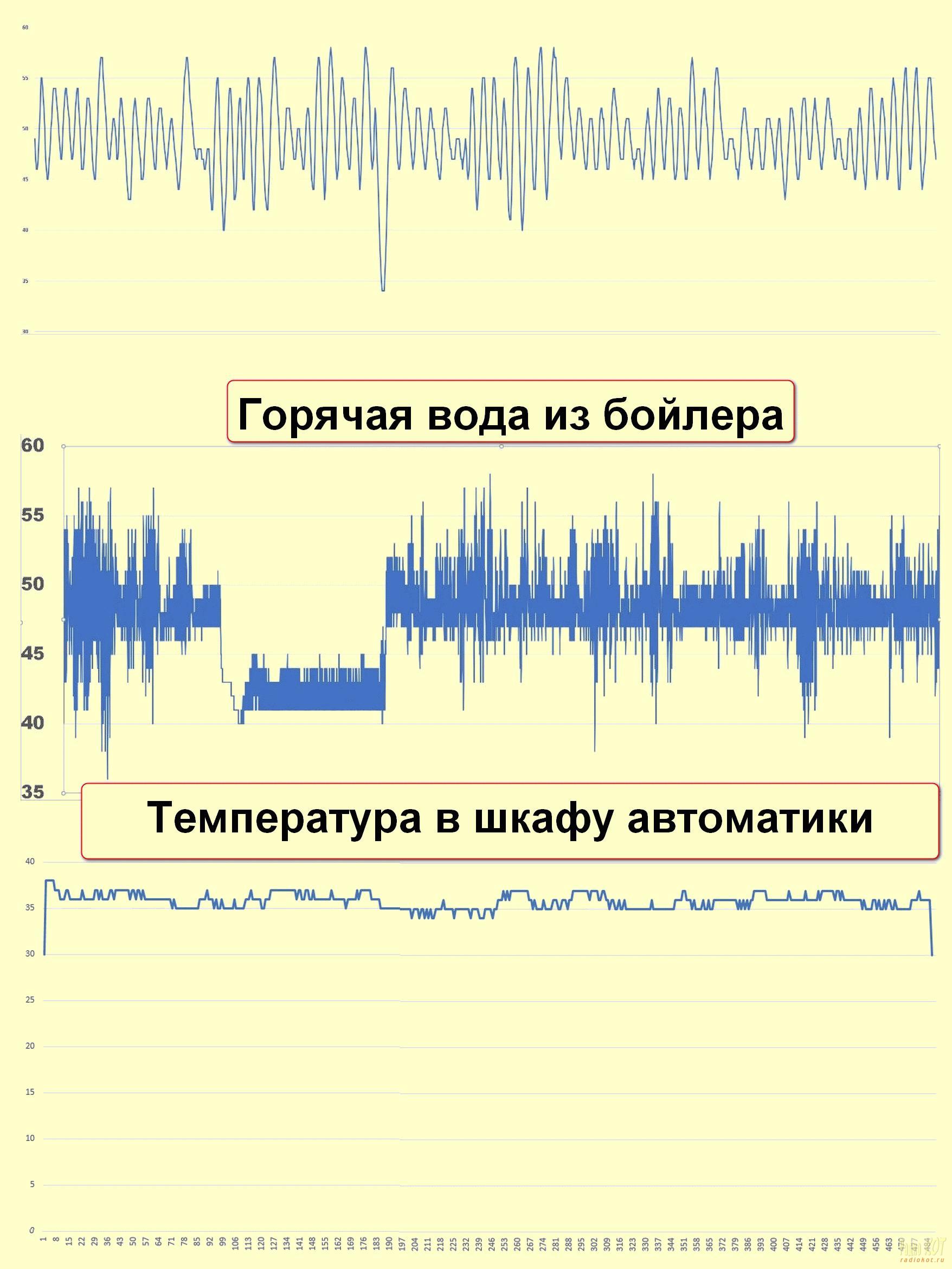

Время непрерывной записи (каждые 8 секунд) 54 ч 36 м = 2 дня 6 ч 36 м
Диапазон температуры записи +30°C - +60°C
Микроконтроллер:CH32V003J4M6
Интерфейс: UART 115200 бод
Питание: от 3.0В до 5В
Пример измерений:
Назначение устройства
Регистрирует температуру сразрешением 1°C в диапазоне +30…+60°C и сохраняет измерения во встроенной флэш-памяти микроконтроллера. Запись производится каждые ~8 секунд. При заполнении памяти хранится 54 ч 36 м = 2 дня 6 ч 36 м

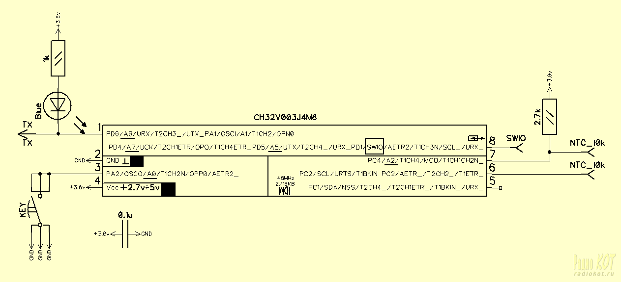

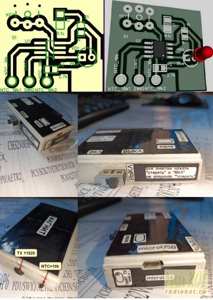

Аппаратная часть
• CH32V003J4M6 — 32-разрядный RISC-V МК с 16 КБ флэш и 2 КБ ОЗУ.
• Датчик температуры — внутренний кремниевый датчик (используется через встроенный АЦП).
• Кнопка «Очистка» на PA2 (при удержании при включении стирает лог).
• Светодиод на PC1 — мигает при измерениях.
• UART на PD6 (TX) и PD5 (RX) — вывод данных в ПК.
Схема элементарна: МК, аккумулятор Li-ion 3.6В, кнопка, светодиод, датчик NTC=10k.

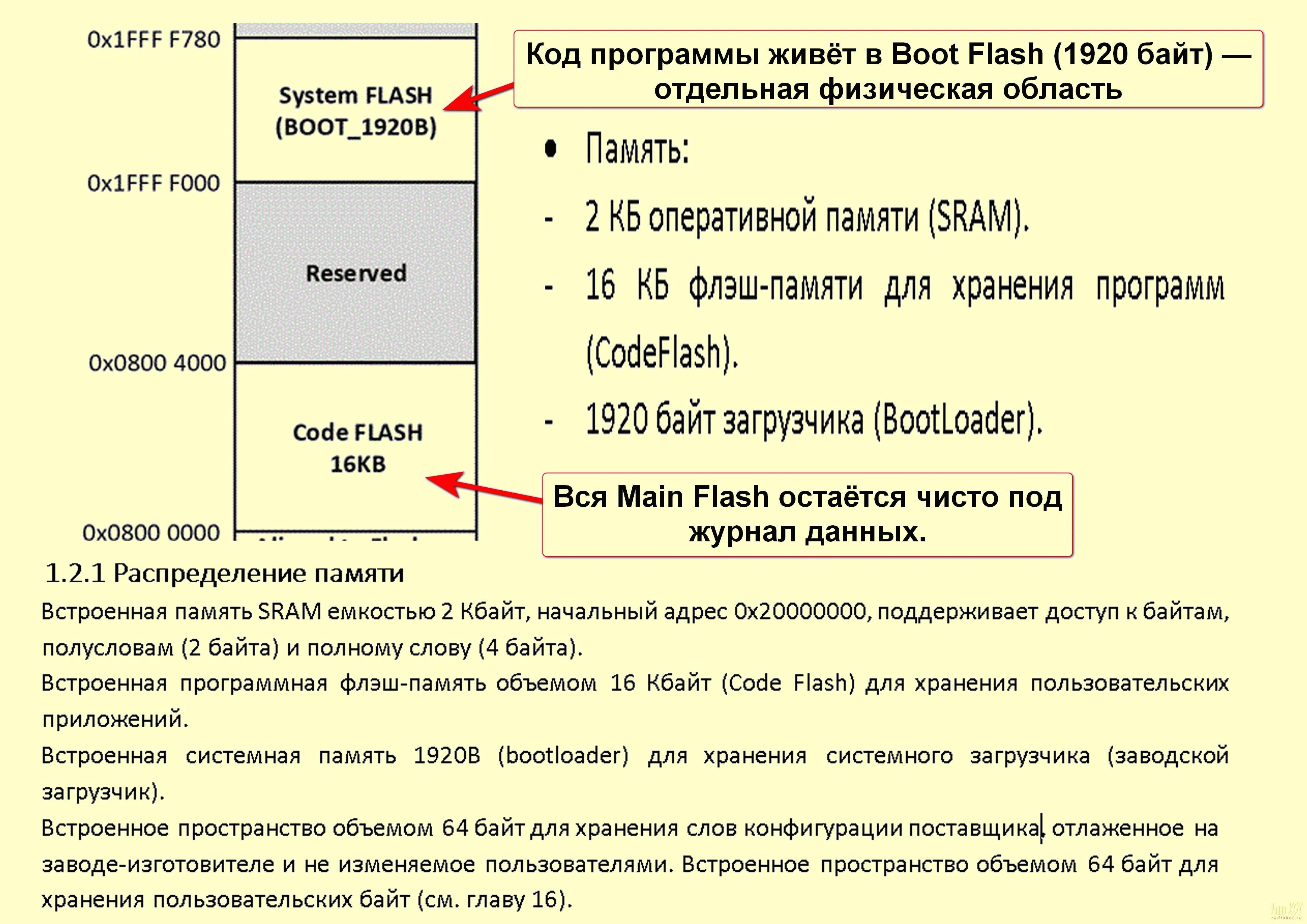

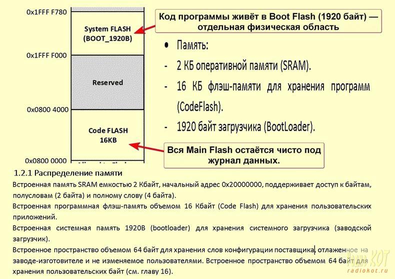

Архитектура памяти CH32V003J4M6
есть два независимых блока флэш:
1. Boot Flash (область загрузчика) — 1920 байт
 Адресуется отдельно.
Именно сюда загружается весь код программы (он маленький и помещается).
2. Main Flash — 16 КБ
Это основная флэш для кода и данных в обычных проектах.
 У нас она полностью свободна для хранения журнала, потому что код в Boot Flash.
 Используется как энергонезависимая память для лога температур.
Преимущество такого подхода
• Код находится в изолированной Boot Flash — при стирании Main Flash мы не трогаем исполняемую программу.
• Можно полностью очистить журнал без риска «убить» прошивку.
• Main Flash используется целиком и эффективно, что увеличивает максимальное время автономной работы регистратора.

Как использовать
1. Скомпилировать проект в MounRiver Studio.
2. Прошить МК.
3. Подключить USB-UART адаптер к PD6/PD5 (115200 бод).
4. Для очистки — при включении питания удерживать кнопку на PA2.
5. Для выгрузки данных — просто включить питание без кнопки, лог выведется в UART.

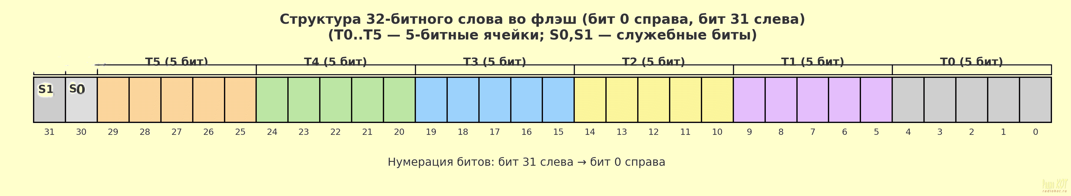

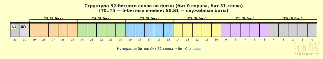

Формат хранения данных во флэш
В CH32V003 страница флэш = 1 КБ (256 слов по 32 бита).
В нашем случае данные хранятся с конца флэш-памяти вниз.
Каждое слово (32 бита) разбито на 6 ячеек по 5 бит для хранения температуры, плюс 2 бита служебные:
Srv — служебные биты (метка конца блока)
T0..T5 — температура, закодированная в 5 бит (0…31)
Первые 5 бит первого свободного места обнуляются для записи нового значения. До стирания можно только менять 1 - 0.

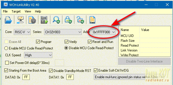

При программировании в WCH-LinkUtility выбрать адрес загрузчика!!!
Перед установкой на регистрацию очистить память. Зажать кнопку и включить питание. Через пару секунд нужно отключить питание и включить для регистрации. Только так, иначе после стирания если не снять питание регистратор не запустится.
Когда идет регистрация то светодиод на PC1 весело мигает. Если конечно установлен.
