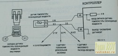

Для изучения данного вопроса воспользуемся руководством [1].

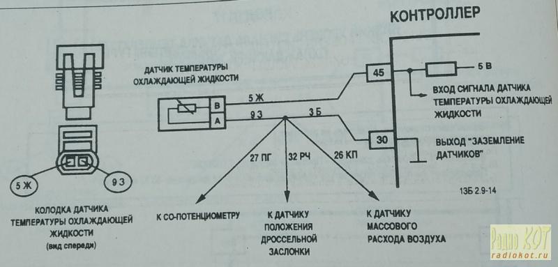

На рис. 1 изображена схема цепей измерения температуры из данного руководства. Она типовая для устройств на основе МК.

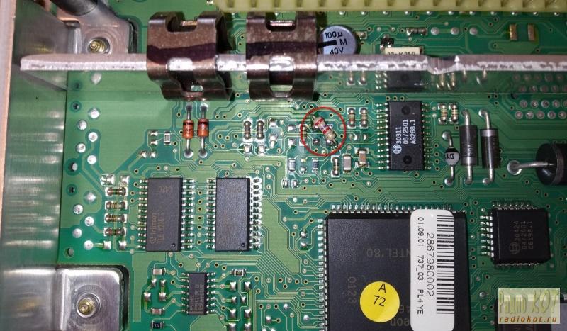

Изменения будем вносить в номинал верхнего резистора. Без особого труда находим его на плате БУ (рис.2). Цветные полоски какие то невнятные, но измерения показали 2,13 кОм.

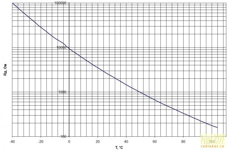

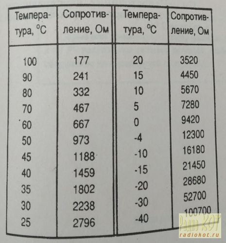

На рис.3 приведена зависимость сопротивления датчика от температуры из того же руководства.
Рис.3

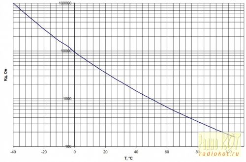

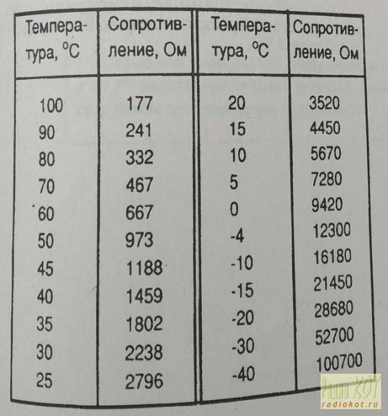

Как видим, зависимость нелинейная, но если построить график в логарифмическом масштабе оси «R», то получается почти прямая линия (рис.4). Это дает нам возможность с легкостью аппроксимировать интересующую нас точку включения: T=104°С, Rд=159 Ом.
Рис.4
Остается только вычислить новое скорректированное значение резистора.
Допустим, я хочу сместить температуру включения в точку T=95°С. Методом интерполяции из таблицы рис. 3 (или по графику рис.4) получаем: T=95°С, Rд=205 Ом.
Вычисляем новое значение R':
R' = R * Rд(95°С) / Rд(104°С) = 2,13 * 205 / 159 = 2,74 кОм.

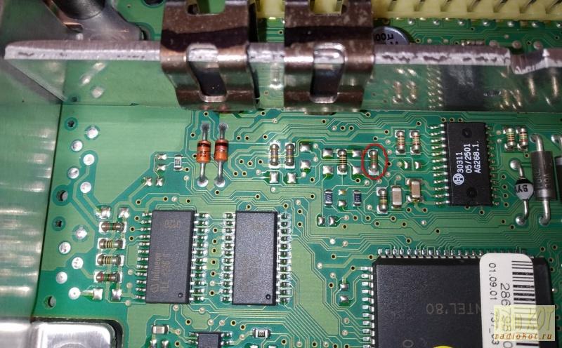

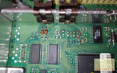

Запаиваем новый резистор на место старого и получаем результат рис. 5.
Конечно, надо было применить прецизионный резистор с малым ТКС, но у меня под рукой был только обычный на 2,7 кОм.
Рис.5

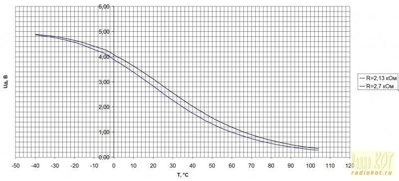

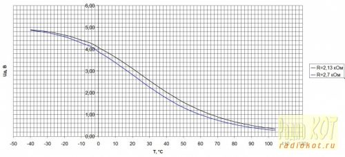

Осталось оценить влияние внесенных изменений на процесс измерения температуры двигателя в целом.
На рис. 6 изображены две расчетные кривые: черным цветом исходная зависимость напряжения на датчике от температуры, синим – модифицированная. Поскольку БУ делает вывод о значении температуры именно на основании этого напряжения, то для любого выбранного значения Uд можно оценить внесенную погрешность (расстояние между кривыми по горизонтали). Как видно, погрешность можно признать удовлетворительной, без оказания значительного влияния на работу БУ при низких температурах.
Рис.6
