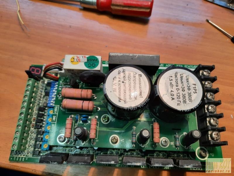

Автор: Microfaradov Добрый день. Компания Веспер в далекие времена выпускала бескорпусные частотный преобразователь Веспер E1-MINI как на 220 в, так и на 380 в. В последствие выпуск этих преобразователей прекратился и соответственно тех. поддержка сошла на ноль. Ниже пойдет повествование о частотном преобразователе Веспер E1-MINI на 380 в, в частности ремонт преобразователя при отображении ошибки 8 и переделка его на 220в. Сразу скажу авторство не мое, а моего коллеги, который просил выложить данную информацию «в помощь людям», поскольку ошибка 8 появилась на всех преобразователях E1-MINI по истечению гарантийного ресурса, которые были приобретены нами. Эти частотные преобразователи были заменены на другой тип этой же компании, а поломанные отправились в коробку к приборам, которые не работают и жалко выкинуть. По истечение n-го времени появилась необходимость в частотном преобразователе не помню для чего конкретно – пусть это будет настольный токарный станок, а естественно лишних преобразователей никогда не бывает. Тут взгляд и упал на эту коробку.

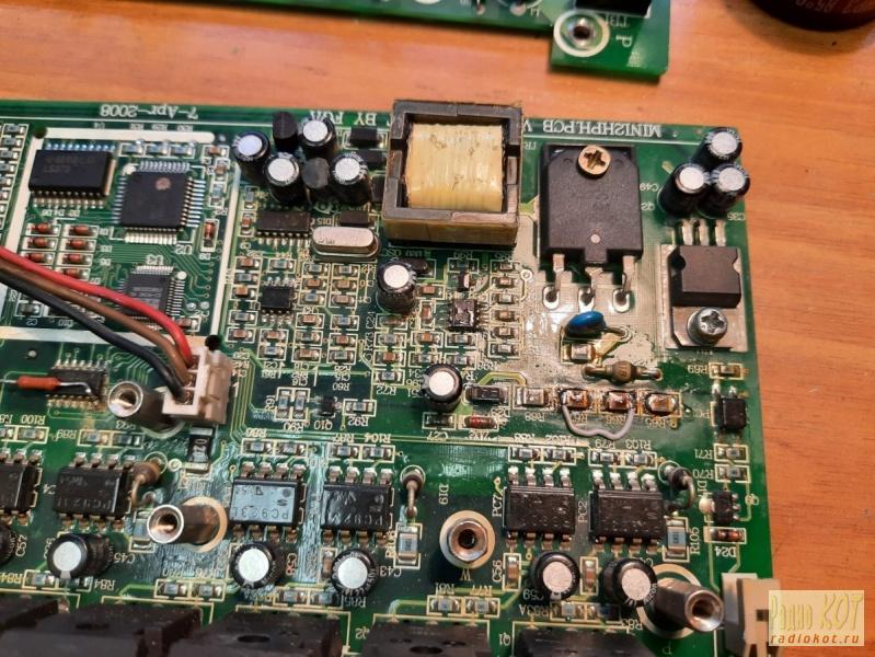

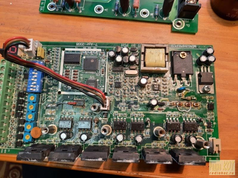

Лечится это подбором резисторов R18-21 (два последовательно по 332 кОм). Но можно сделать проще, удаляем R18-21 и запаиваем резистор с +5в (14 нога микросхемы) на R19-21 номинал 1.5к, после этой (модернизации) привод работает даже от плохой сети 220в в гараже.

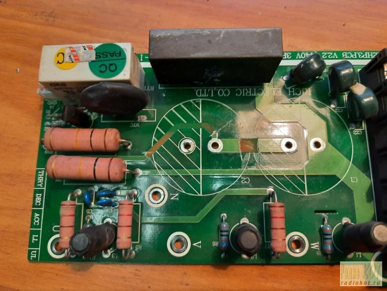

Резисторы R65-68 необходимые для начального старта блока питания (us3844b) на 220в должны быть 180-200к. Закорачиваем любых 2 шт. (желательно подгоревших) и вуаля, привод готов крутить в гараже Ваши самоделки.
Для начала выпаиваем электролиты 2шт 470х400v, проверяем их готовность ещё послужить. Далее добавляем две проволочные перемычки (после впаивания емкостей на своё законное место обязательно соблюдая полярность) Собираем всё в корпус, убедившись, что изоляторы на транзисторах целые.
