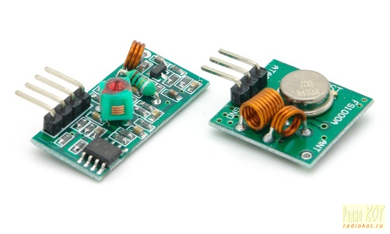

    Вашему вниманию предлагается три версии библиотеки для модулей передатчика «FS1000A» и приёмника «MX-RM-5V» и им подобным.

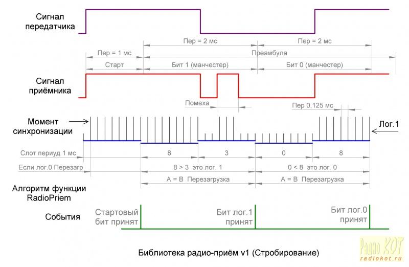

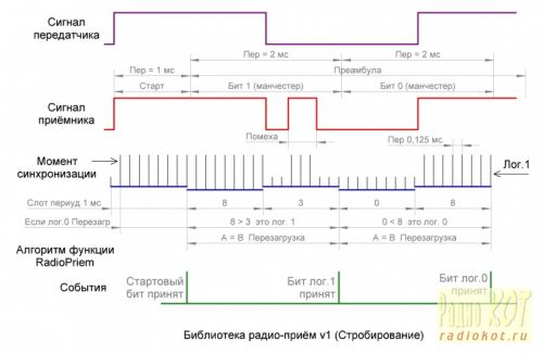

    Входной сигнал на любую ножку микроконтроллера AVR. Функция «RadioPriem» стробирует входной радио-сигнал и должна вызываться с периодичностью в 8 раз меньше чем период следования одного бита передатчика. Фиксирует все 1-ные логические уровни и использует их в своих расчётах.

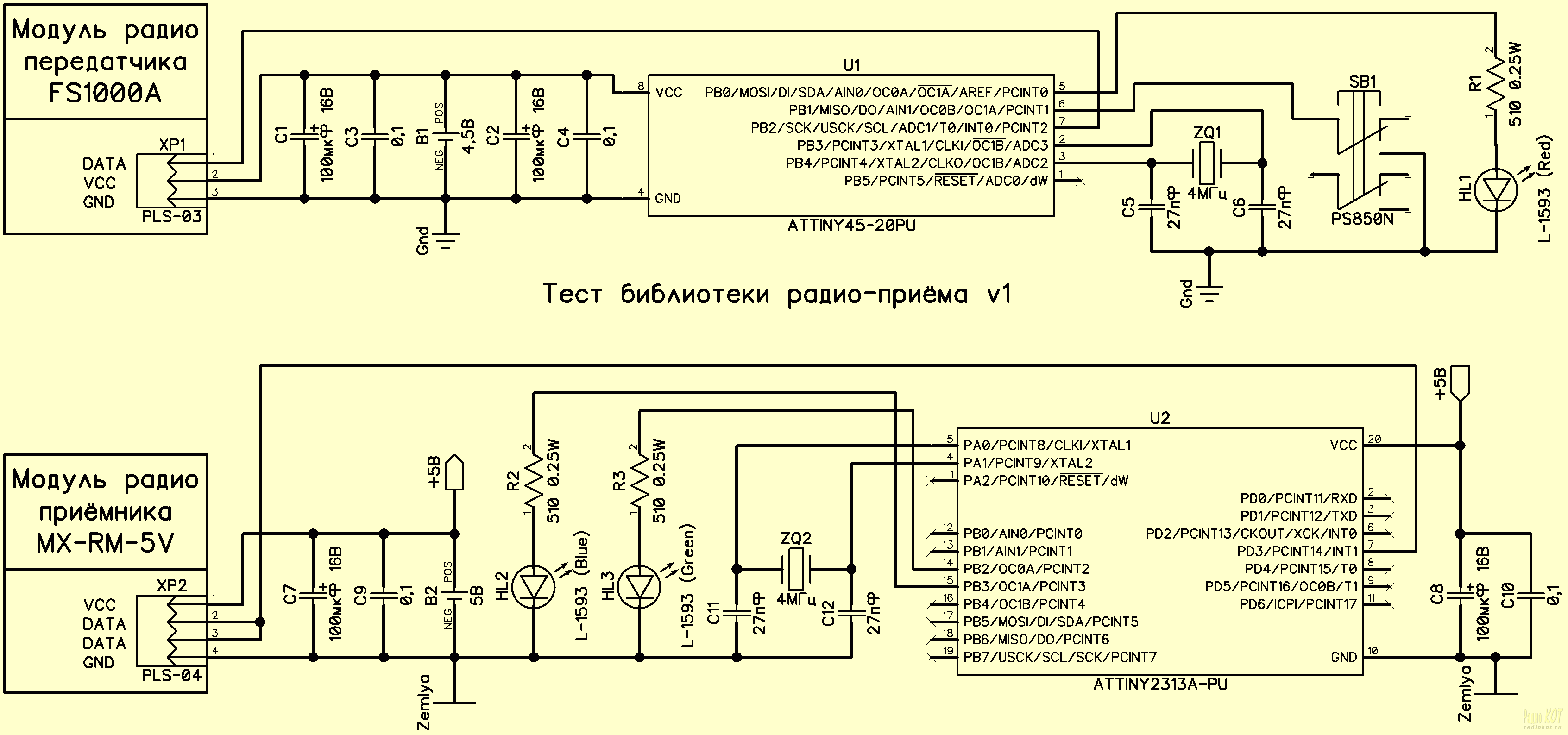

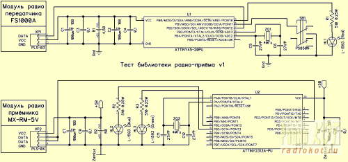

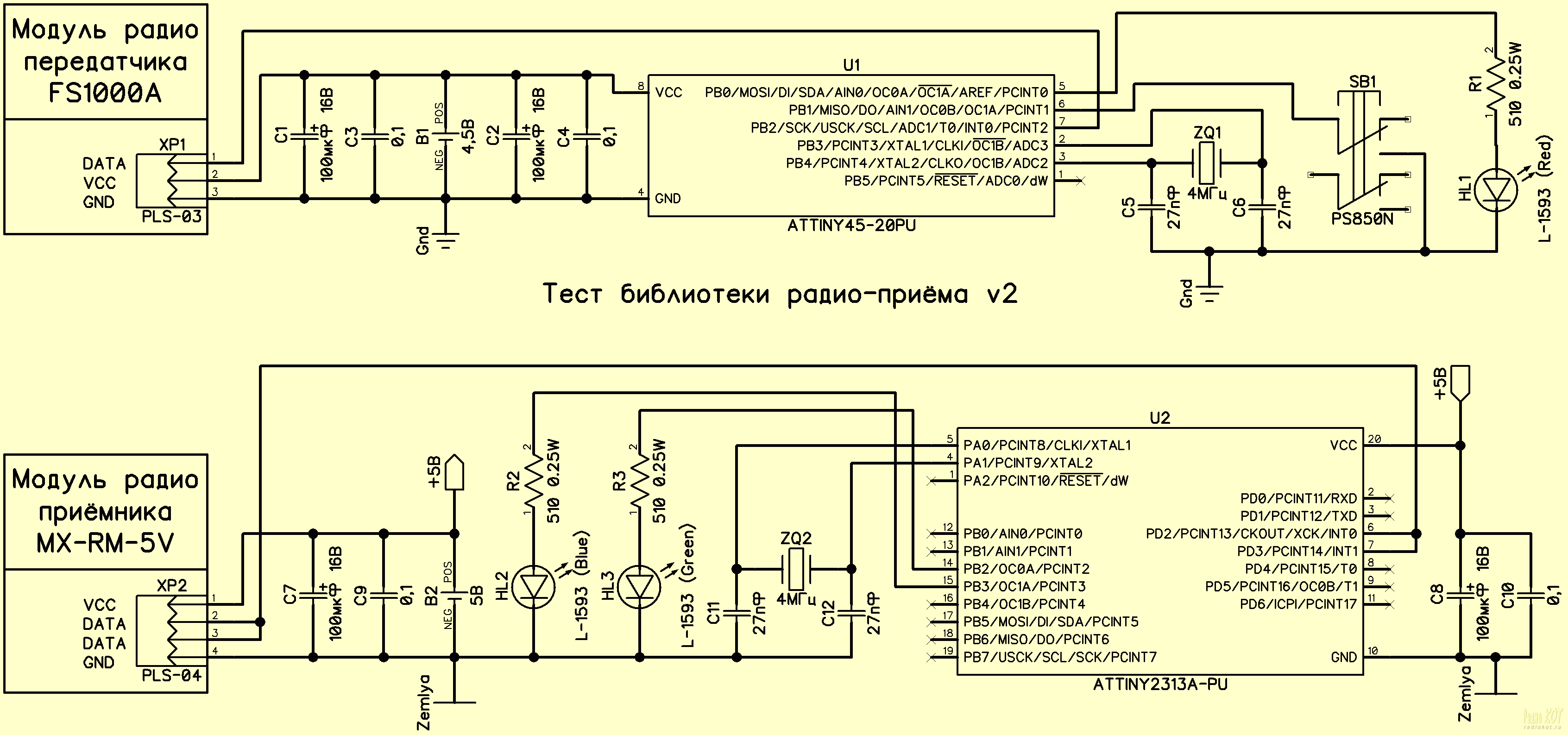

    Для тестирования этой версии библиотеки соберите на монтажной плате схему представленную ниже

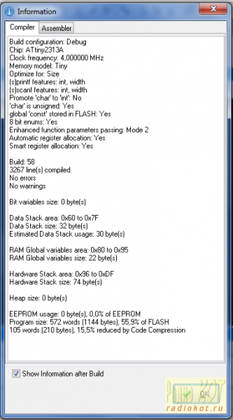

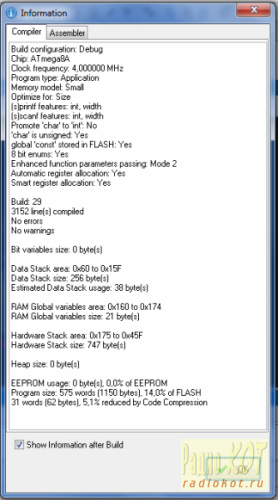

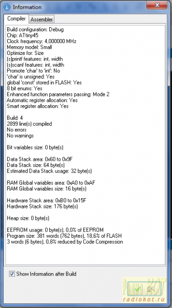

    В папке «Тест» находится пример проекта а также прошивка и установка (Fuse Bits) для микроконтроллера. Потребление памяти после компиляции этого проекта для приёмника и передатчика представлены ниже.

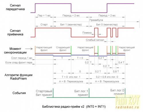

Версия v2 «INT0 + INT1»

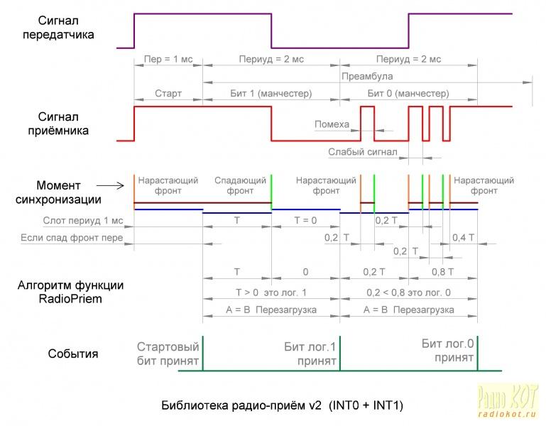

    Входной сигнал на две ножки микроконтроллера AVR «INT0» и «INT1». Для «INT0» необходимо настроить прерывание по нарастающему фронту а для «INT1» по спадающему фронту. Два отдельных таймера/счётчика. Оба этих таймера/счётчика используются в монопольном режиме. В процессе работы функция «RadioPriem» изменяет их период работы. Для одного из них необходимо настроить прерывание в котором будет вызываться функция «RadioPriem». Этот таймер/счётчик выполняет функцию внутреннего тактового сигнала. Второй используется как таймер для измерения периода каждого входного радио-сигнала.

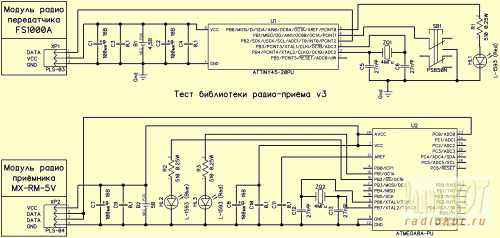

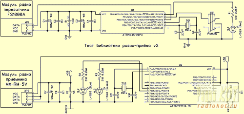

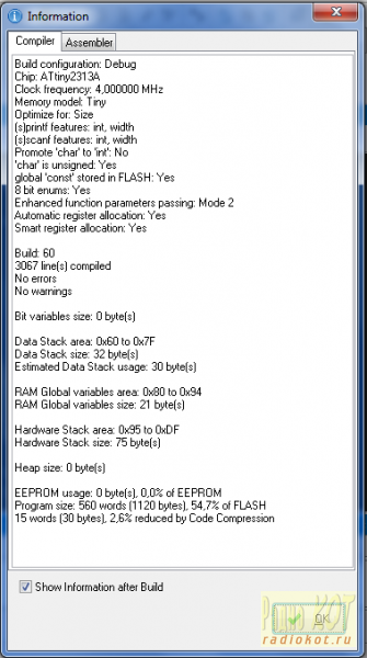

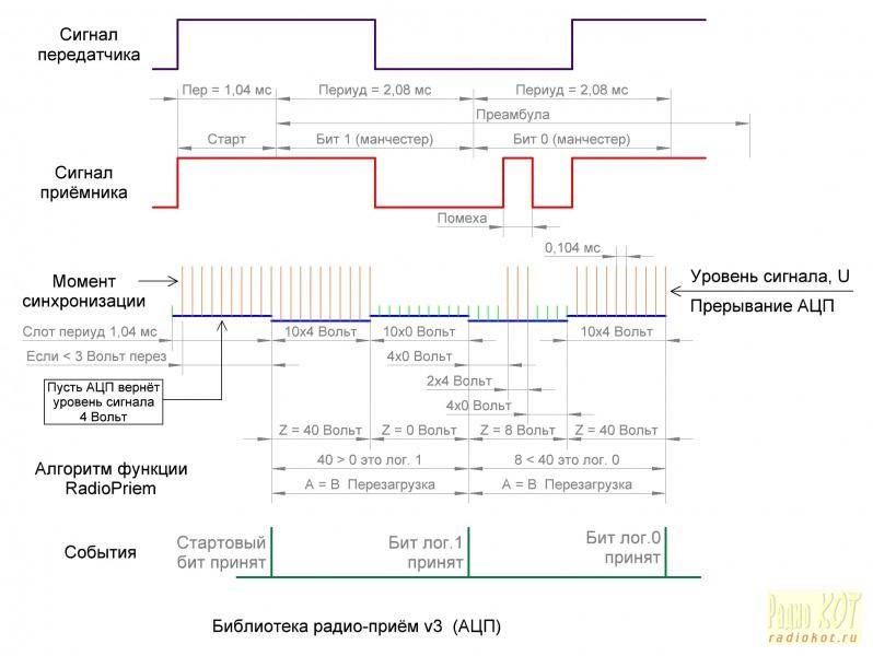

    Входной сигнал на любой вывод «ADC» микроконтроллера AVR. Требуется 1 АЦП (аналого-цифровой преобразователь), который будет работать в монопольном режиме. Для него необходимо настроить прерывание в котором будет вызываться функция «RadioPriem». Это прерывание стабильно срабатывает после каждых 13-ти тактов тактовой частоты модуля АЦП и используется в качестве внутреннего тактового сигнала при радио-приёме. Так как АЦП в микроконтроллерах AVR для точного измерения умеет делать максимум 15 000 измерений в секунду, то по этому доступна только одна скорость передачи данных по радио-каналу равная (приблизительно период 1-во бита = 1 миллисекунда (1000 бит/сек)). И эта 1 миллисекунда будет оцифрована максимум (15 000 / (в одной секунде 1000 миллисекунд)) 15 раз.

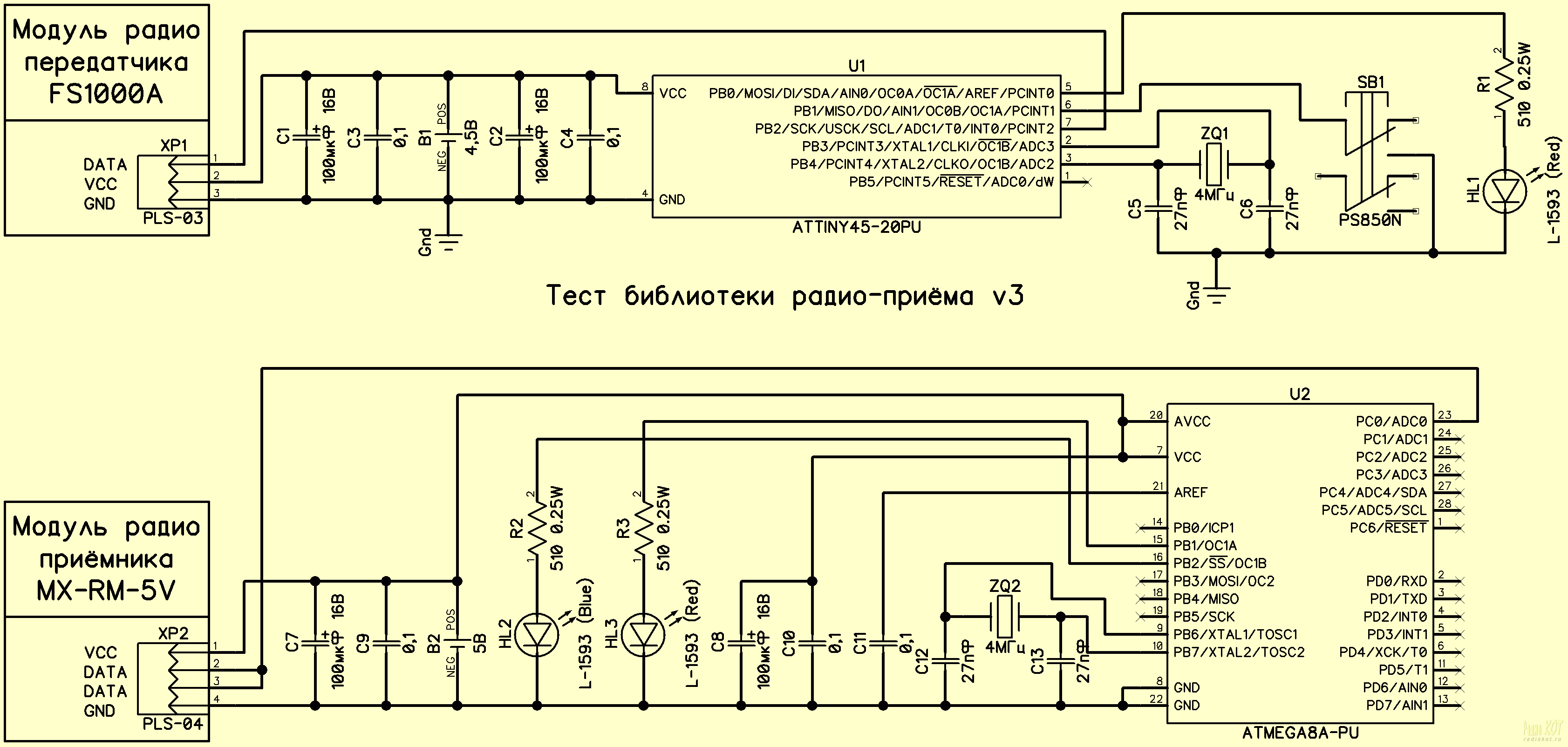

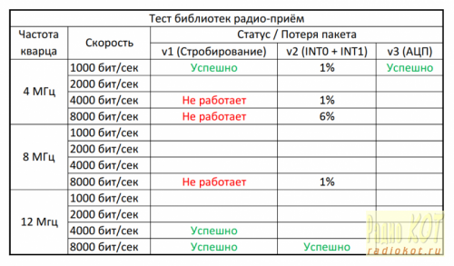

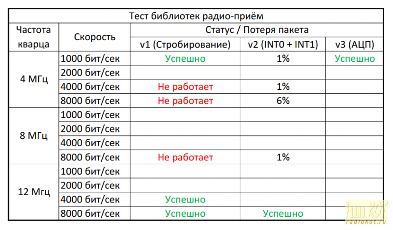

Тестирование
    Результаты тестирования всех трёх библиотек представлены ниже. Тестирование проводилось вручную путём нажатия на кнопку на плате передатчика и визуального наблюдения загоревшегося светодиода на плате приёмника. Всего было передано 100 пакетов по 5 пользовательских байт для каждого режима. Пустая ячейка в таблице означает что тестирование в этом режиме не проводилось. Я забыл вам нарисовать схему передатчика с микроконтроллером Attiny45, ну да ладно так тоже пойдёт.
