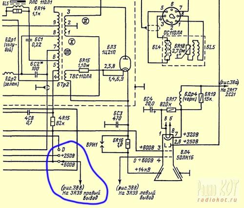

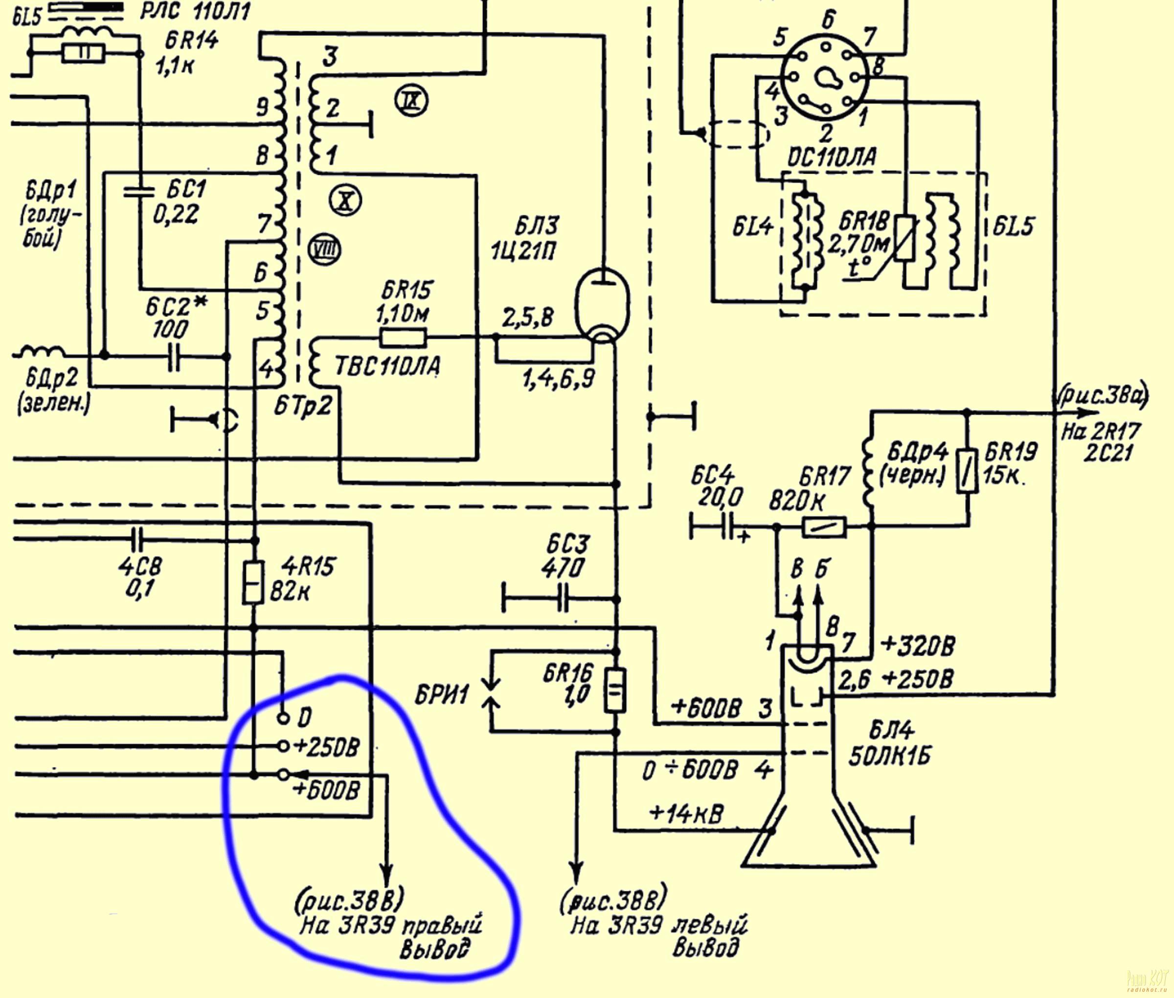

Для снижения напряжения второй сетки последовательно резистору 4R14 был включён резистор сопротивлением 7.5 кОм мощностью 8 Вт (он состоит из 4-х резисторов 7.5 кОм мощностью 2 Вт соединённых последовательно-параллельно попарно). В общем-то, можно было установить дополнительный резистор из интервала 6.8 — 8.2 кОм мощностью 5-10 Вт, но первыми под руку попались резисторы 7.5 кОм мощностью 2 Вт. После установки дополнительного резистора было вновь измерено напряжение на второй сетке — оно составило 170 Вольт. Этого оказалось вполне достаточно для сдвига пределов регулировки размера по горизонтали. Следующим шагом по коррекции режимов стало уменьшение напряжения ускоряющего электрода кинескопа. Вообще величина ускоряющего напряжения — это не тот случай, когда больше — автоматически лучше. Необходимое напряжение устанавливается по наилучшей чёткости изображения. В телевизоре Весна-306 предусмотрено 3 ступени регулировки напряжения: 0, +250 и +600 Вольт (см. рисунок ниже).
Как правило, напряжение на данном электроде повышается при обслуживании телевизора вместе с потерей эмиссии кинескопом. В моём случае было установлено максимальное напряжение +600 Вольт т.к. изначально кинескоп был достаточно севший. На данный момент у меня установлен новый кинескоп — поэтому напряжение ускоряющего электрода было предварительно уменьшено до +250 Вольт. При этом чёткость изображения увеличилась, но несколько упала итоговая яркость. Последнее не критично т.к. пределов регулировки яркости более чем достаточно для компенсации этого уменьшения. Следующей модернизацией, внесённой в конструкцию телевизора, стала замена лампы выходного каскада УНЧ 5Л1 с 6П14П на 6Э6П-Е. Несмотря на более низкую мощность анода (8 Вт у 6Э6П-Е по сравнению с 12 Вт у 6П14П) 6Э6П-Е обладает некоторыми преимуществами: во-первых, более в чем в 2 раза большей крутизной характеристики; во-вторых, в 2 раза меньшим внутренним сопротивлением; в-третьих, более линейной ВАХ. По итогу после коррекции режима работы конечная линейность выходного каскада оказывается выше.

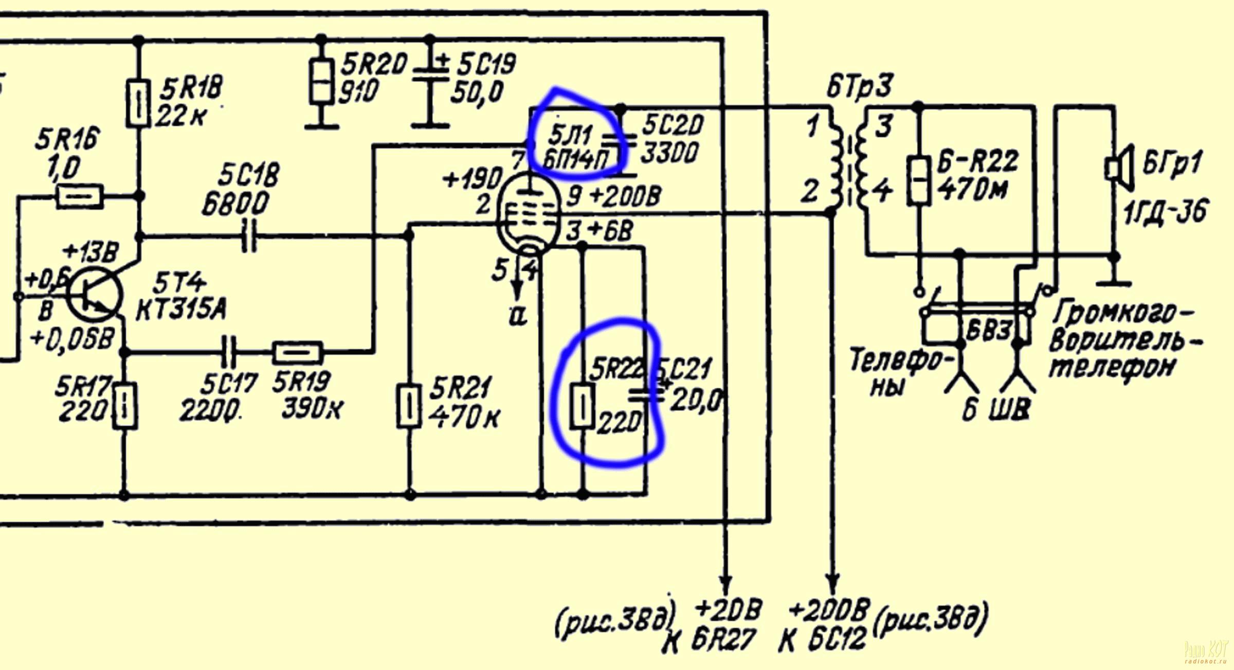

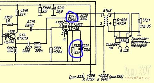

Для замены радиолампы 5Л1 (см. рисунок выше) на 6Э6П-Е необходимо: во-первых, соединить вывод 8 и вывод 3 на ламповой панельке перемычкой (это необходимо для подключения внутреннего экрана 6Э6П-Е к катоду); во-вторых, необходимо уменьшить величину сопротивления резистора 5R22 с 220 до 82-91 Ом (при этом ток покоя будет около 35-40 мА). Кроме того, для расширения полосы пропускания усилителя в сторону низких частот необходимо увеличить ёмкость конденсатора 5C21 с 20 до 100-220 мкФ. На этом коррекцию режимов работы можно считать оконченной. Замена радиолампы 6П14П на 6Э6П-Е имеет ещё один не очевидный плюс — сокращается сортимент установленных в телевизор ламп. Кроме того, при частичной потере эмиссии 6Э6П-Е в выходном каскаде видеоусилителя она ещё сможет долгое время работать в выходном каскаде УНЧ. Впрочем, радиолампу 6П14П можно также заменить на 6П18П либо 6П43П. В этом случае необходимо только откорректировать ток покоя резистором 5R22. Работать будет и без коррекции режима, но он может оказаться не оптимален. Следующей модернизацией стало увеличение ёмкости конденсаторов в фильтрах основных напряжений источника питания (см. рисунок ниже). Так ёмкость конденсаторов 6С7 и 6C12 была увеличена в 2 раза. В качестве дополнительных конденсаторов были использованы конденсаторы серии JRB (47 мкФ на 400 Вольт). Параллельно же конденсаторам 6С8, 6С9, 6С10, 6С11 были установлены конденсаторы серии SH (150 мкФ на 400 Вольт). Родные конденсаторы было решено оставить и просто установить дополнительные параллельно т.к. они до сих пор в хорошем состоянии (по результатам измерения параметров). Улучшение фильтрации основных напряжений питания благоприятно сказалось на общей работе телевизора — ушли помехи, связанные с наводкой 50 Гц в цепи видео и аудиотракта. По ощущениям несколько повысилась стабильность работы телевизора при прогреве радиоламп и выходе их на номинальный режим работы.

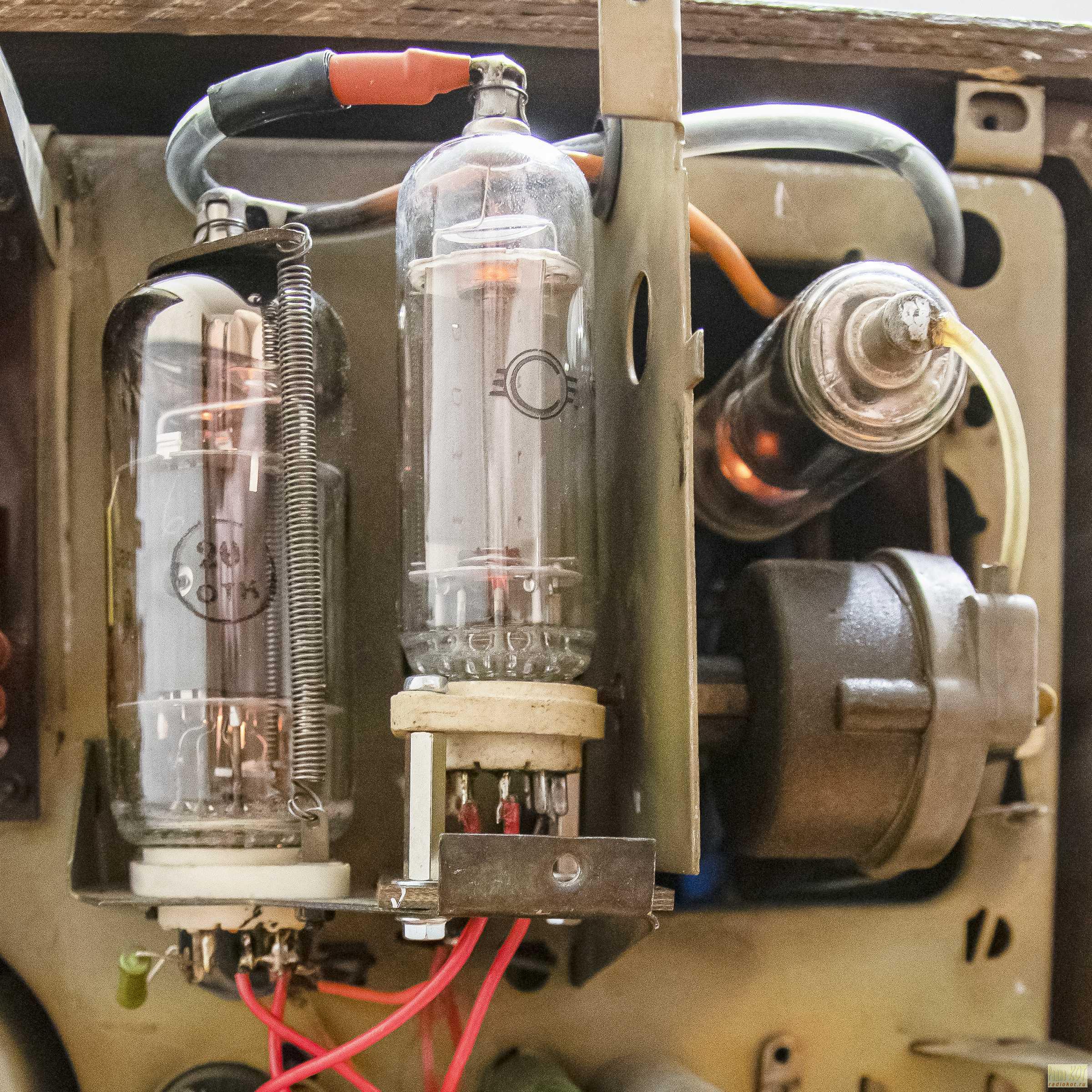

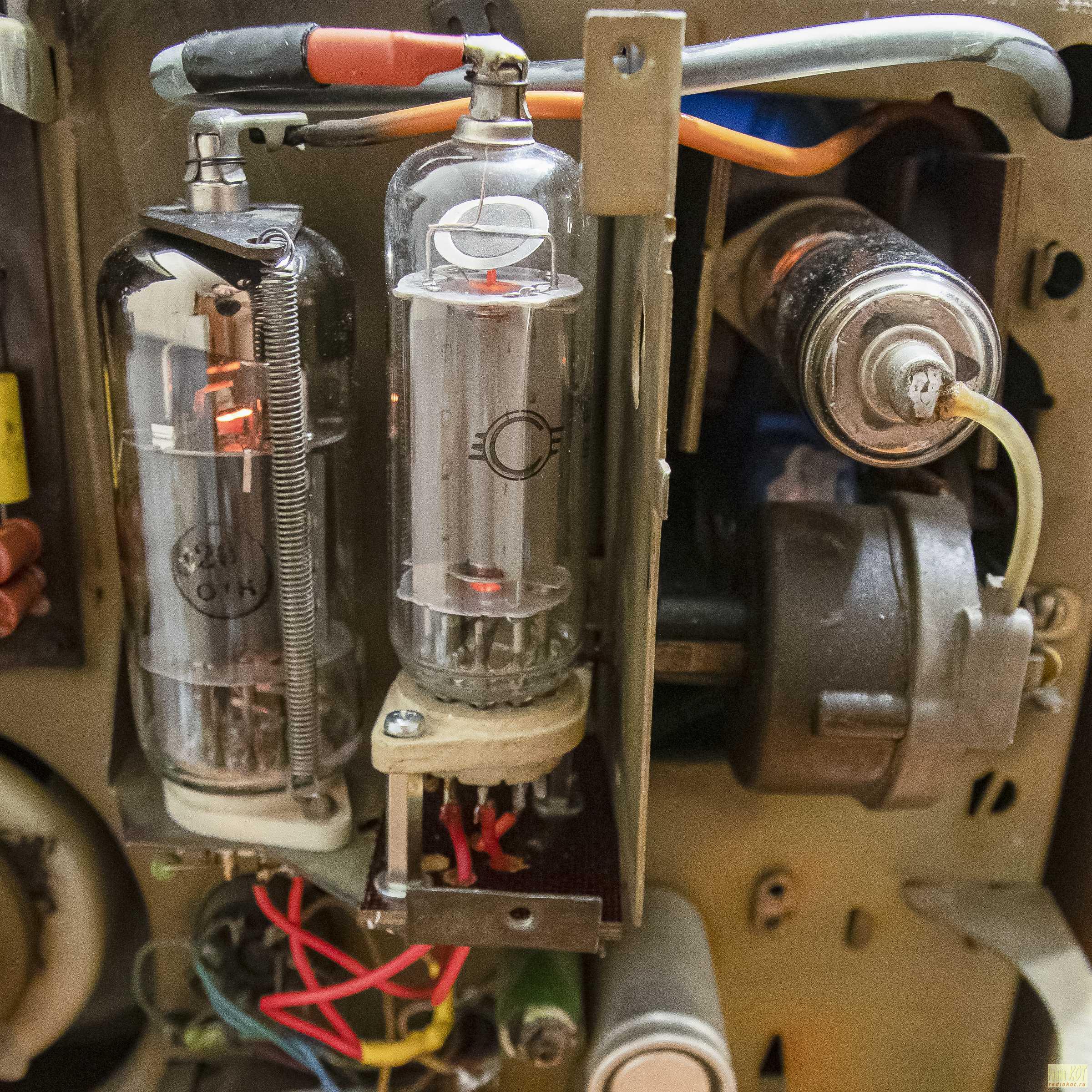

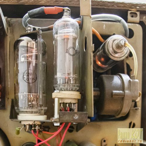

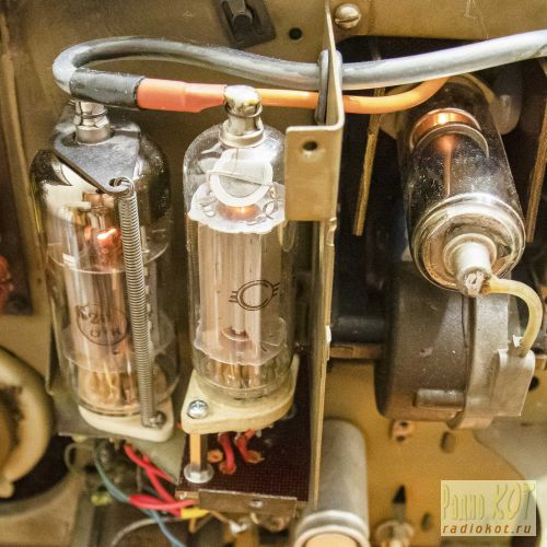

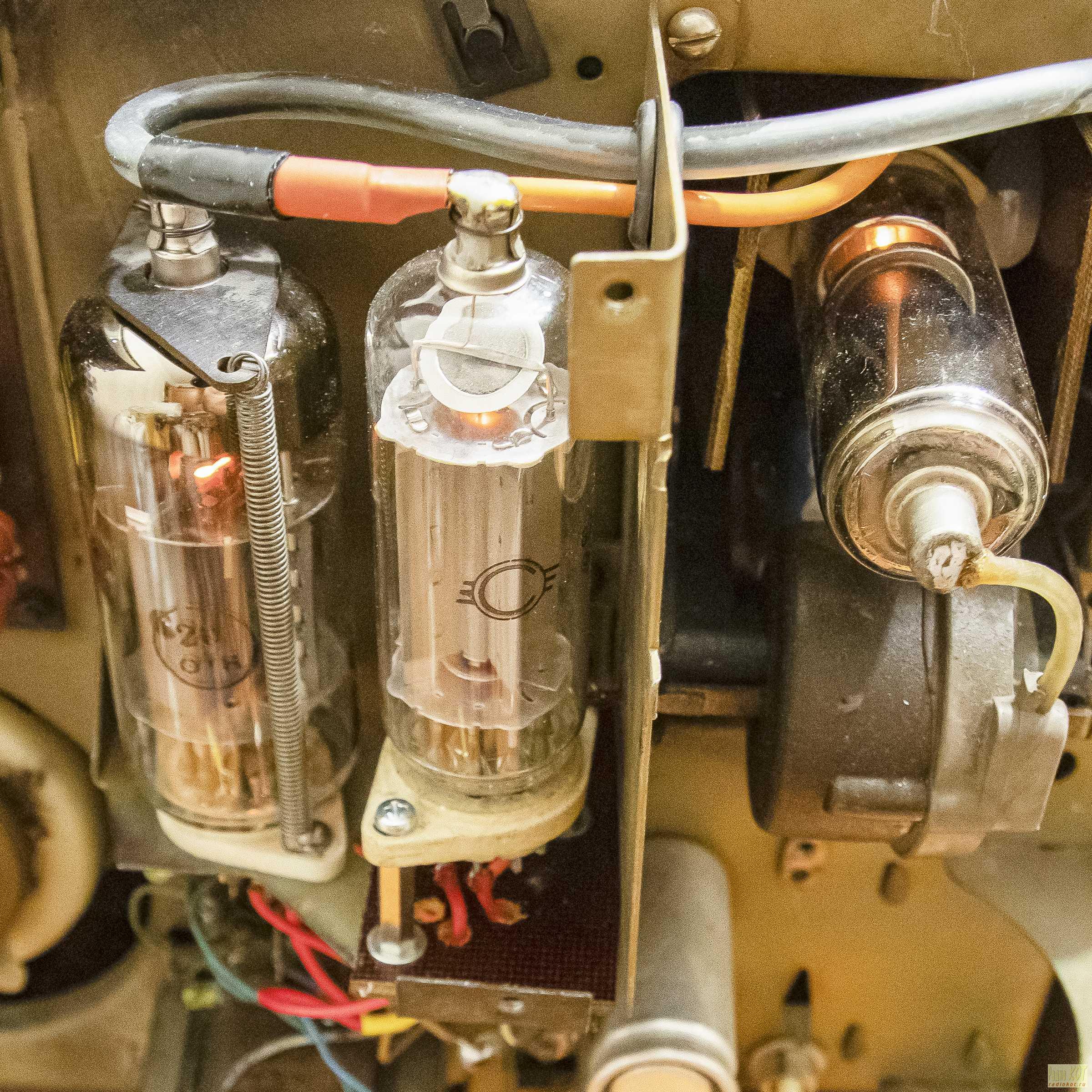

Последней модернизацией, внесённой в телевизор на данный момент, стала замена демпферного диода 6Д20П в блоке строчной развёртки на 6Д22С в соответствии с цоколёвкой. Для установки 6Д22С вместо 6Д20П пришлось срезать родной крепёж ламповой панельки 6Д20П, удалить родную панель, а на её место установить на стойки ламповую панель типа магноваль с ушами. Мной были использованы стойки длиной 1 см, хотя вполне достаточно и 0.5 см (не стоит использовать слишком длинные стойки т.к. в противном случае не удастся закрыть родной защитный кожух). При этом родное отверстие было закрыто прямоугольным куском гетинакса толщиной 2.5 мм. В гетинаксе необходимо просверлить отверстия для подвода проводов к ламповой панельке. Полученный результат после замены демпферного диода показан в подборке фото ниже.

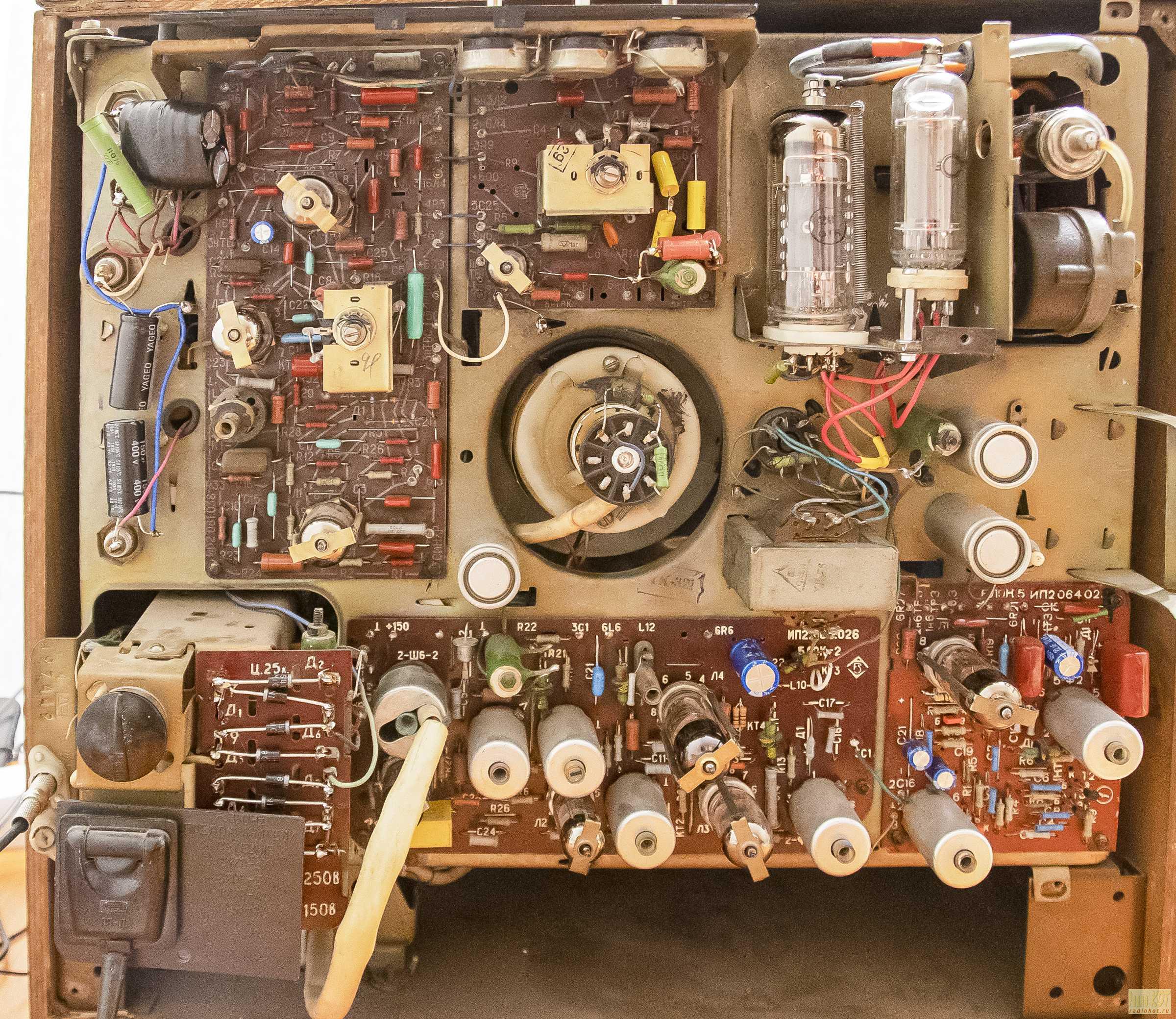

После всех внесённых изменений в качестве ламп УПЧИ по итогу были установлены радиолампы 6Ж38П вместо 6Ж1П. Полученного усиления более чем достаточно для работы с любым источником сигнала, а радиолампы 6Ж53П мне ещё пригодятся для других экспериментов. На фото ниже представлено шасси телевизора после внесения всех описанных изменений.

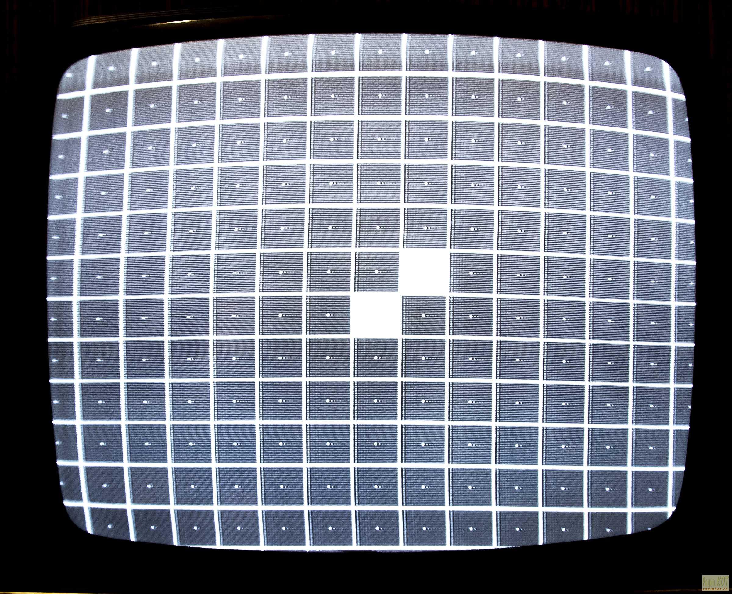

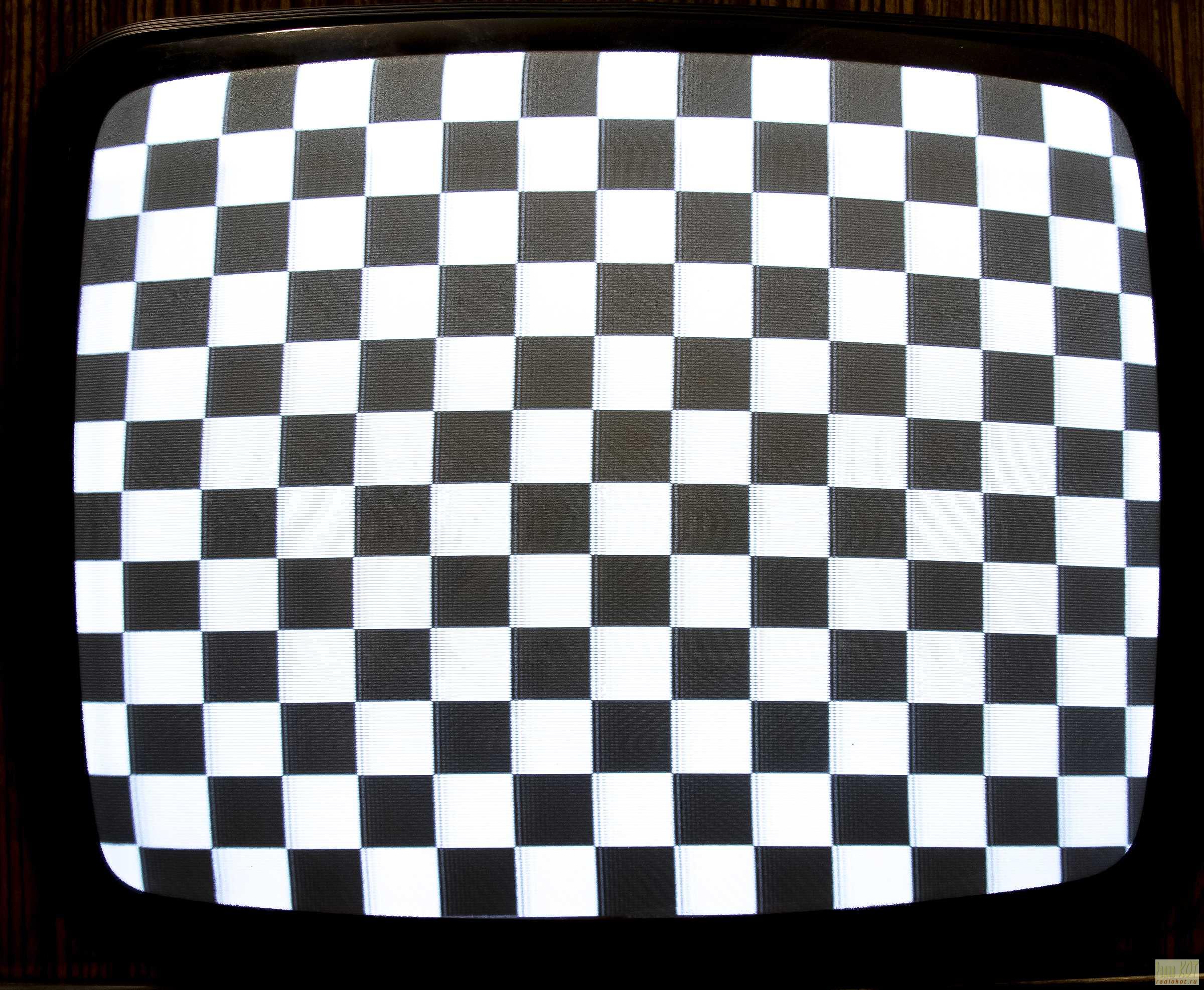

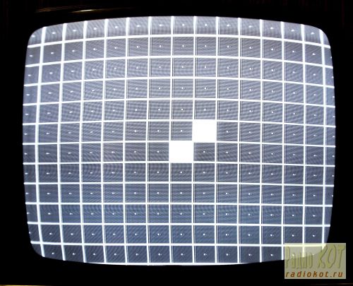

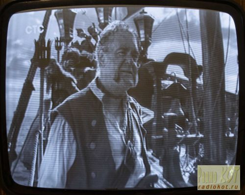

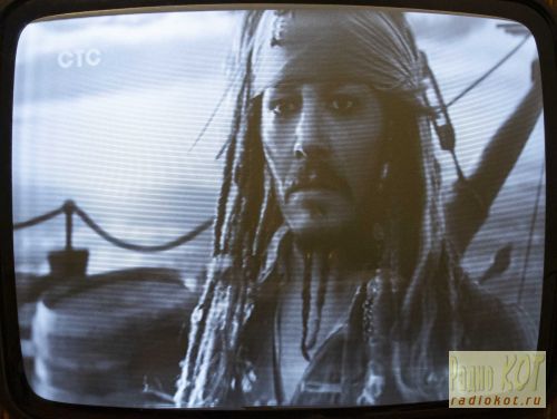

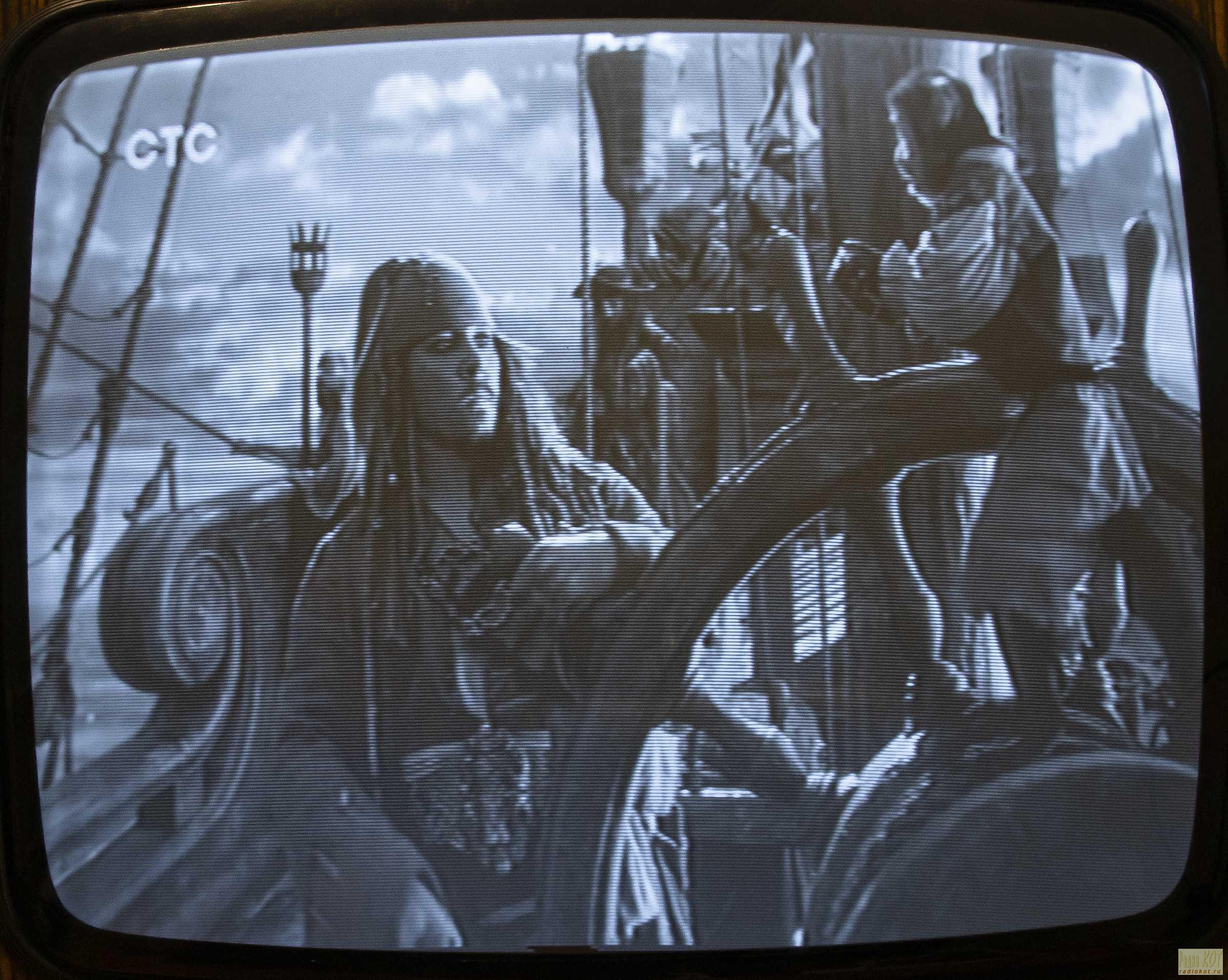

Кроме того была произведена предварительная настройка параметров кадра по телетесту ЛАСПИ ТТ-03 (см. подборку фото ниже). В общем и целом — неплохо, но ещё есть над чем поработать.

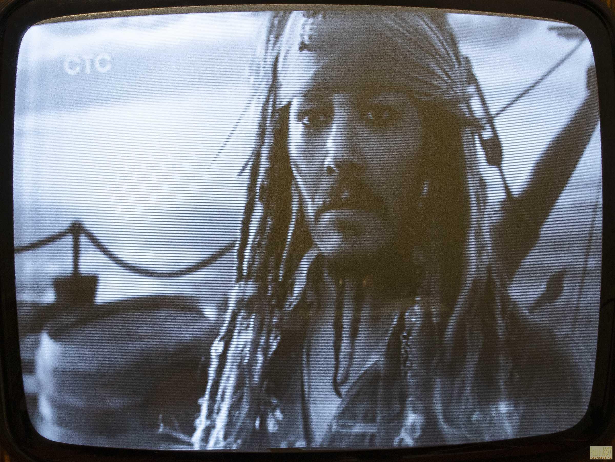

После всех настроек был произведён контрольный запуск телевизора на одном из транслируемых в регионе каналов аналогового вещания. Данный запуск показан на видео ниже.
Как и в предыдущих случаях общее впечатление о реальном изображении портит муар… При просмотре вживую его нет и изображение выглядит ощутимо лучше. К тому же при подавлении мерцания при обработке видео незначительно упала его чёткость. Ну что же, теперь можно переходить и к другим экспериментам с ламповым телевизором. В предыдущей части данной статьи я говорил, что к телевизору можно подключить приставку цифрового телевидения, используя специализированный RF-модулятор (ВЧ-модулятор). При этом нет необходимости вносить в конструкцию телевизора какие-либо изменения для подобного подключения т.к. сигнал подаётся в штатное антенное телевизионное гнездо. В качестве приставки цифрового телевидения мной используется приставка LUMAX DV2120HD. Данная приставка была выбрана прежде всего из-за наличия RCA-выхода, а так же поддержки стандарта вещания DVB-T2. Впрочем, для проводимых экспериментов подошла бы и любая друга приставка с RCA-выходом (CVBS). В качестве же RF-модулятора (ВЧ-модулятора) мной использован MT47 DSB TV производства Terra Eltctronics. Данный модулятор позволяет преобразовать сигналы с RCA-входа в один из 69 телевизионных каналов т.е. позволяет задействовать любой свободный канал используемого лампового телевизора для подключения. Кроме того модулятор поддерживает все основные стандарты вещания, а так же имеет ряд дополнительных настроек — генератор тестового сигнала, плавное изменение частоты выходного сигнала (±2.25МГц с шагом 0.25МГц), возможность установки девиации поднесущей звукового сигнала, возможность регулировки уровня ВЧ-сигнала на выходе и пр. Таким образом, для подключения цифрового телевидения к ламповому телевизору типа Весна-306 таким способом необходимо: во-первых, подключить антенну к цифровой приставке в штатное гнездо; во-вторых, RCA-выход цифровой приставки подключить к RCA-входу модулятора; в-третьих, ВЧ-выход модулятора подключить к штатному антенному гнезду телевизора. После этого остаётся только в настройках модулятора выбрать необходимый канал, стандарт вещания и переключить ПТК телевизора на выбранный канал. Если всё сделано правильно — на экране телевизора появится трансляция выбранного канала. В таком режиме работы все каналы цифрового телевидения будут воспроизводиться на одном и том же канале лампового телевизора. Переключение каналов при этом осуществляется на самой цифровой приставке. Фактически при работе в такой связке происходит сначала преобразование ВЧ-сигнала одного из стандартов цифрового вещания с антенны в формат RCA (CVBS), а далее этот сигнал снова преобразуется в ВЧ-сигнал, но уже аналогового стандарта вещания и подаётся в штатное антенное гнездо. Как раз на работу с таким сигналом ламповый телевизор и рассчитан. В подборке фото ниже представлены фото работы телевизора при контрольном запуске описанной выше связки.
