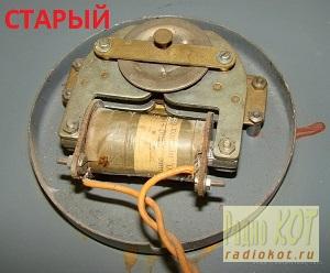

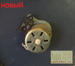

Часы вторичные-советские. Главное обратить внимание на механизм! Их 2 вида. Один механизм «старый» (дрянь редкостная). Второй механизм «новый» (с ним и надо работать). В часах эти механизмы взаимозаменяемые. И если вы купли ретро «Стрелу», то смело старых мех выбрасывайте и вставляйте новый. Это убережет ваши нервы и силы!

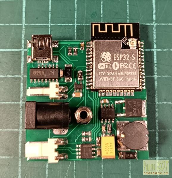

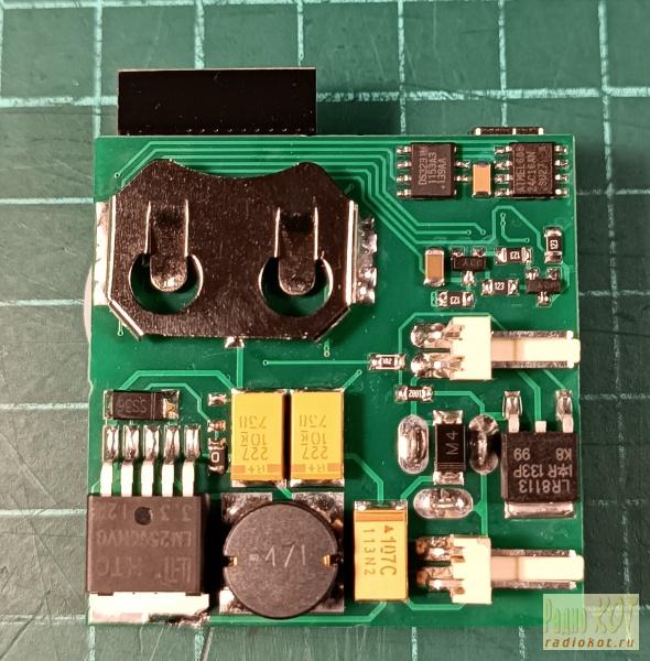

Плата- Часы DS3231MZ+, память AT24C32, DC-DC с 12в до 3.3в LM2596SX-3.3, DC-DC с 12в до 24в MAX1771ESA, драйвер часов DRV8870DDA, транзистор подсветки IRLR8113, сама ESP32+COM порт к ней CH340C, датчик напряжения на стабилизаторе TPS70933DBVR.
Фото платы:

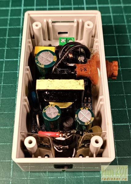

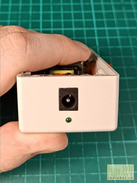

Фото блока питания. Покупал на алиэкспресс 12в 2А
На блоке питания размещен предохранитель по сети 220в, разъем DC и светодиод, сигнализирующий что на блоке питания есть напряжение.

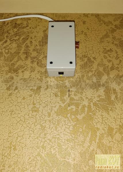

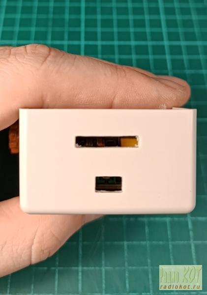

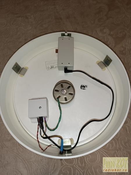

 Фото часов в сборе:

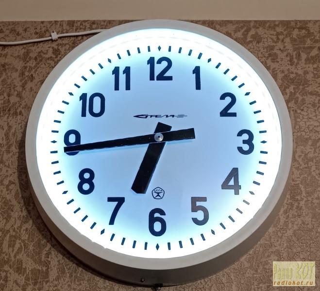

Фото часов на стене (Повесил временно для теста):

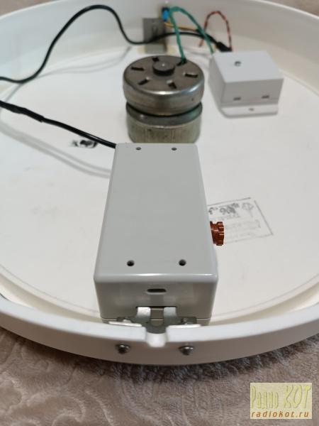

Корпуса в проекте:
Корпус для рэа G1068G (95х48х38) / GAINTA
Корпус для рэа NUB505027WH (50x50.4x27) / GAINTA

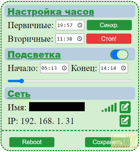

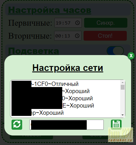

Настройка через WEB интерфейс.
Настройку постарался сделать интуитивно понятной.
Блок "Настройка часов": Отображает время первичных и вторичных часов в реальном времени. Для настройки первичных часов нужно нажать на кнопку "Синхр.". На устройство отправится время, взятое из браузера вашего мобильного устройства. Для настройки вторичных часов необходимо их сперва остановить нажав на кнопку "Стоп!". Затем установить время в блоке часов и нажать кнопку "Сохранить". (При успешном выполнении действий будет появляться слово "ОК"). А затем запустить часы кнопкой "Пуск" (Появится вместо кнопки"Стоп").
Блок "Подсветка": В блоке настраивается интервал работы подсветки и её яркость. А также есть кнопка выключить/включить подсветку полностью.
После установки параметров необходимо нажимать кнопку "Сохранить".

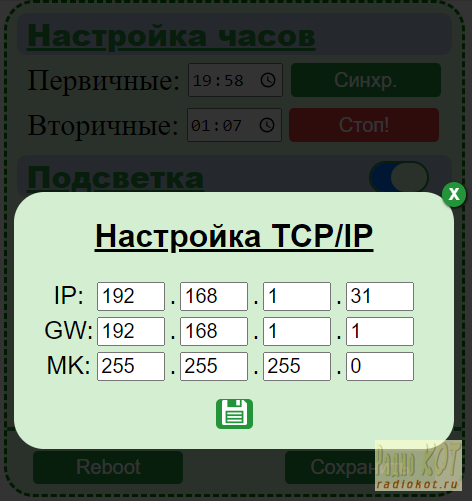

Блок "Сеть": Здесь отображается "Имя" сети к которой подключается устройство, сила сигнала сети и кнопка с символом "Изменить". При нажатии на эту кнопку откроется дополнительное окно. В этом окне можно просканировать пространство и выбрать доступную сеть, к которой хотите подключиться и указать пароль. Не забывайте, что нужно нажимать на кнопку "Сохранить». Кроме того в блоке "Сеть" можно задать IP адрес устройства нажатием на кнопку с символом "Изменить". ГЛАВНОЕ! IP адрес задается статический! Поддержки DHCP нет!
Кнопка "Reboot" перезагрузит устройство.
