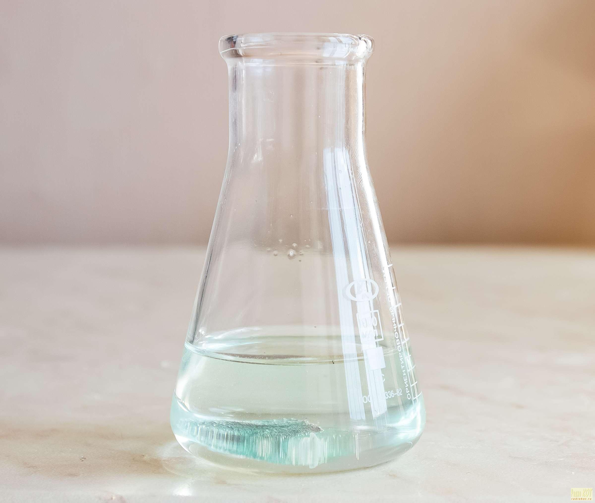

     Данного раствора хватает для стравливания 100 см2 меди толщиной 35 микрон. Первоначально описание данного состава мне попалось тут на сайте в статье Безопасный общедоступный состав для травления меди в домашних условиях [3].
     В общем-то в приготовлении и использовании данного раствора нет ничего сложного, но есть некоторые особенности и подводные камни, о которых мы поговорим позже.

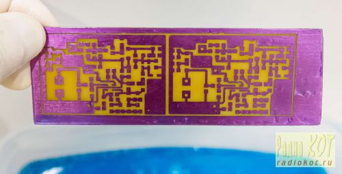

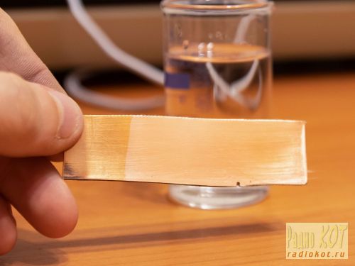

     Итак, после того как Вы приготовили травильный раствор в простейшем случае необходимо просто погрузить в него ранее подготовленную заготовку с нанесенным защитным рисунком и покачивая ёмкость (этим обеспечивается циркуляция травильного раствора) дождаться стравливания меди с незащищённых участков. Процесс протекания травления показан в подборке фото ниже. При этом при травлении в правильно приготовленном растворе в тонком слое цвет раствора должен быть бирюзовый. После окончания травления необходимо тщательно промыть заготовку большим количеством воды. На этом процесс травления можно считать оконченным.
     Теперь вернёмся к некоторым особенностям протекания процесса травления.

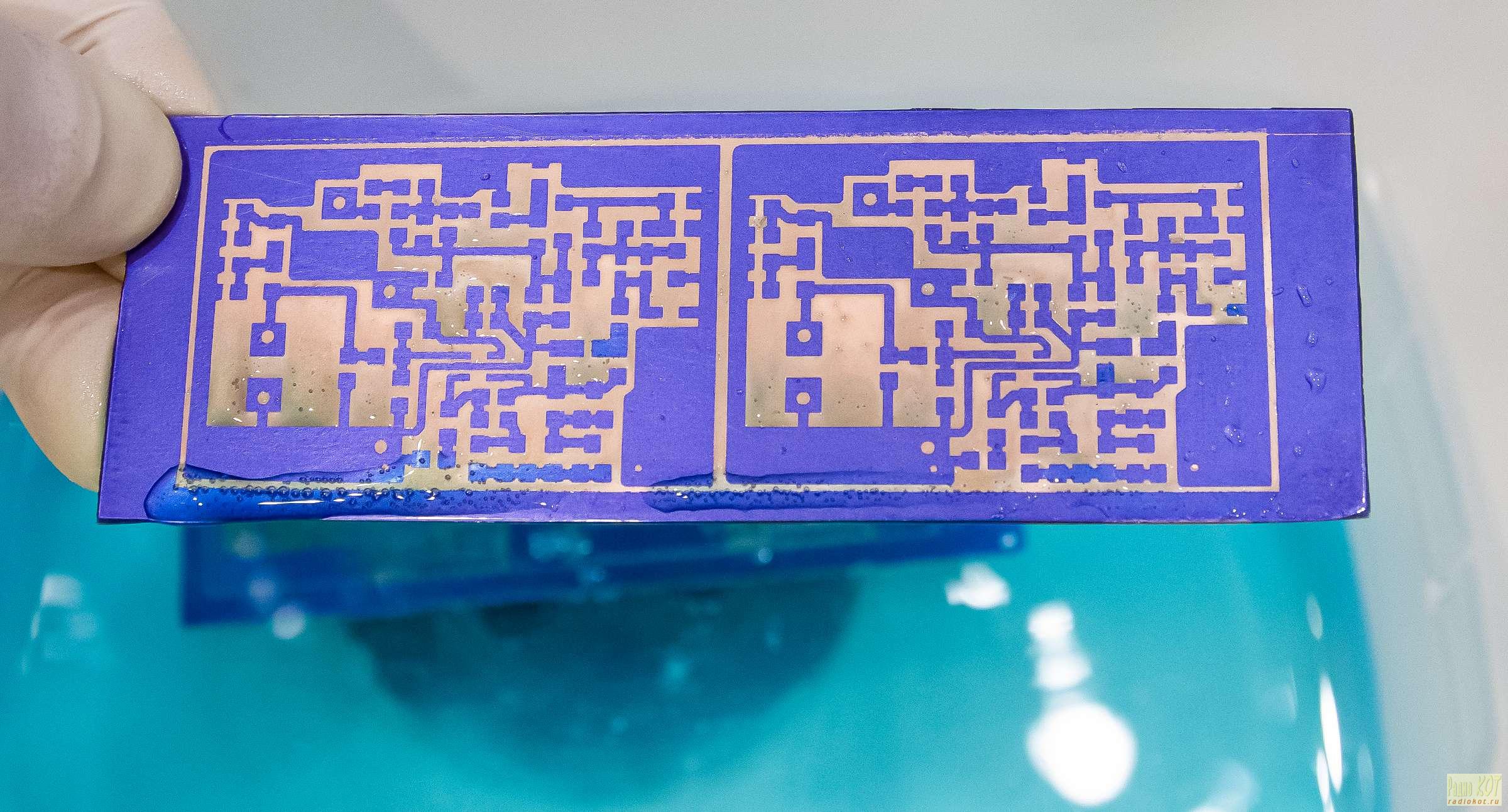

     Во-первых, реакции травления в данном растворе являются экзотермическими т.е. протекают с выделением теплоты. Дополнительно выделяющаяся теплота разогревает травильный раствор, что увеличивает скорость протекающих реакций по правилу Вант-Гоффа. Может показаться, что это наоборот плюс т.к. позволяет провести процесс травления быстрее но… ….примерно при 35-40 градусах Цельсия начнётся процесс распада перекиси водорода (визуально данный процесс можно отследить по обильному пузырению). При этом образующиеся при травлении ионы меди катализируют (ускоряют) данный процесс (ионы переходных металлов ускоряют распад перекиси). И в один прекрасный момент процесс становится неуправляемым и если не принять должных мер, то раствор закипает и в воздухе образуется достаточно едкий аэрозоль (тут вы, конечно, вспомните что я писал про использование СИЗ в первой части данной статьи, но будет уже поздно) [4,5].
     В реальности данный процесс выглядит вот так:
     В демонстрационном опыте использован 10% раствор перекиси водорода — для большей наглядности увеличения скорости протекающих реакций, но в определённых условиях процесс так же развивается и при использовании всего 3% раствора.

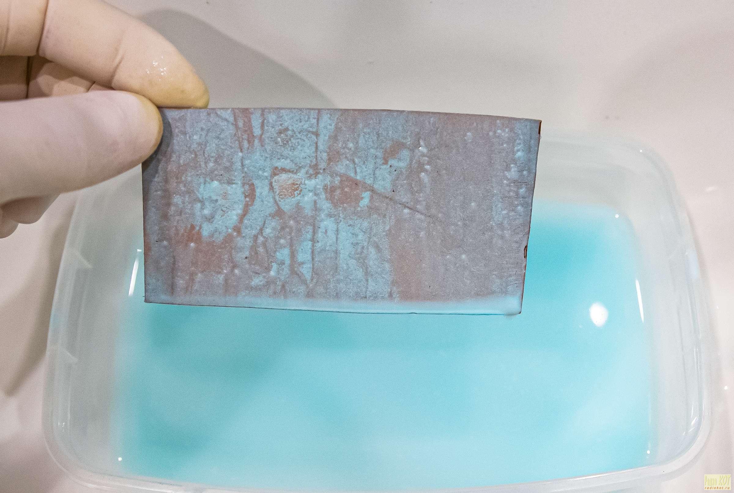

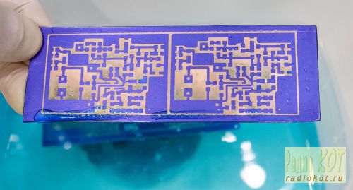

     На данном этапе необходимо вспомнить о том, что химические реакции протекают на поверхности реагирующих веществ. Таким образом, чем больше площадь одновременно стравливаемой поверхности — тем выше вероятность подобного развития событий. Но на площадь будущих печатных плат на момент травления мы уже никак повлиять не можем — значит должен быть другой способ вернуть процесс в нормальное русло…
     И он есть — для предотвращения подобного развития событий необходимо понизить температуру раствора и/или снизить концентрацию реагирующих веществ. Наиболее просто оба этих условия можно выполнить, если прилить к раствору холодной воды. При этом скорости всех протекающих реакций значительно упадут (чем больше прильете воды — тем сильнее упадут).
     Другим способом превентивного решения данной проблемы является использование принудительного охлаждения травильного раствора (например, омывание ёмкости холодной водой), а так же использование менее концентрированных растворов перекиси водорода (например, 1-1.5%. Особенно для заготовок с большой стравливаемой площадью). Нормально протекающий процесс должен выглядеть вот так:
     На видео слева показан процесс травления в самом его начале, а на видео справа — практически в самом конце. При этом на правом видео отчётливо видны относительно крупные пузыри. На такое протекание процесса уже необходимо обратить внимание. Температура раствора в этот момент была около 40 градусов Цельсия. Кстати, всплывание заготовок из-за газовыделения связано с тем, что заготовки выполнены на двухстороннем стеклотекстолите — вторая сторона стравливалась полностью т.к. была повреждена и не непригодна для изготовления двухсторонних печатных плат.

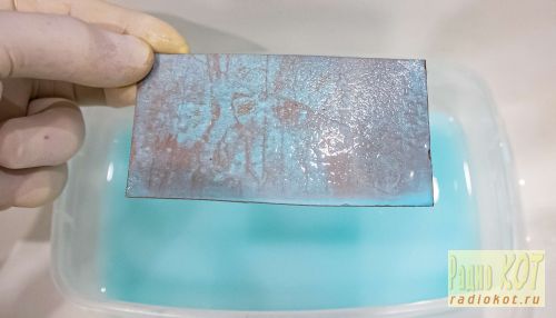

     Что бы не надевать СИЗы два раза параллельно заснял ещё один опыт, показывающий, почему не стоит использовать при подготовке поверхности раствор перекиси водорода в высокой концентрации (об этом мы говорили в части статьи, посвящённой подготовке поверхности).

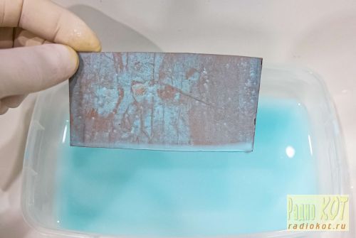

     По видео отлично видно образование плёнки оксидов при извлечении платы из травильного раствора. В данном демонстрационном опыте для большей наглядности использован травильный раствор в той же концентрации, что и выше.

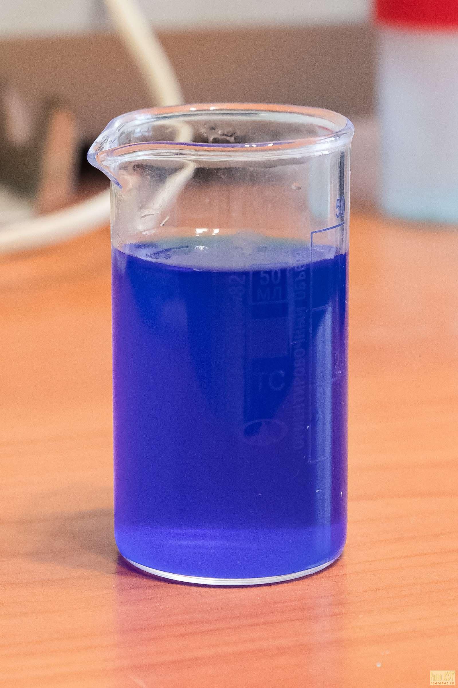

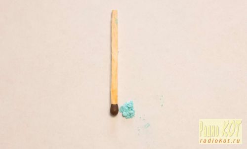

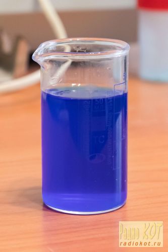

     Во-вторых, небольшой нюанс, про который обычно многие забывают — необходимая концентрация лимонной кислоты в растворе. В исходной статье указано, что не стоит жалеть лимонную кислоту т.к. при её недостатке на поверхности может выпадать малорастворимый средний цитрат меди. И это так… Несмотря на то, что количество лимонной кислоты в исходном составе взято с хорошим запасом для плат с большой стравливаемой площадью всё же лучше использовать более концентрированный раствор. На мой взгляд оптимальным является использование 40 грамм лимонной кислоты на тот же объём раствора и ту же площадь стравливаемой поверхности.

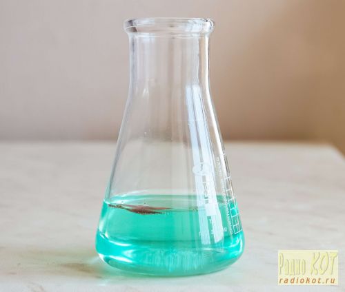

     В-третьих, достаточно частый вопрос: а что будет, если хлорида натрия насыпать на глазок (скажем грамм 20 вместо 5)? Да в общем-то ничего страшного не произойдёт — скорость травления увеличится по ощущениям раза в  2-3 (в зависимости от избытка поваренной соли) со всеми вытекающими последствиями, если не будут приняты должные меры (см. во-первых). При этом раствор приобретёт зеленоватый оттенок (см. фото ниже).
     Окрашивание растворов в данном случае обусловлено образующимся цитратом меди и хлоридом меди (если быть точным, не самими веществами, конечно, а ионами металлов в виде комплексов в растворе, но это уже тонкости. Убедиться в этом, кстати, можно, если прокалить медный купорос. В безводном виде сульфат меди — белый порошок, а в виде кристаллогидратов — оттенков синего) [6].
Цвет травильного раствора при избытке хлорида натрия

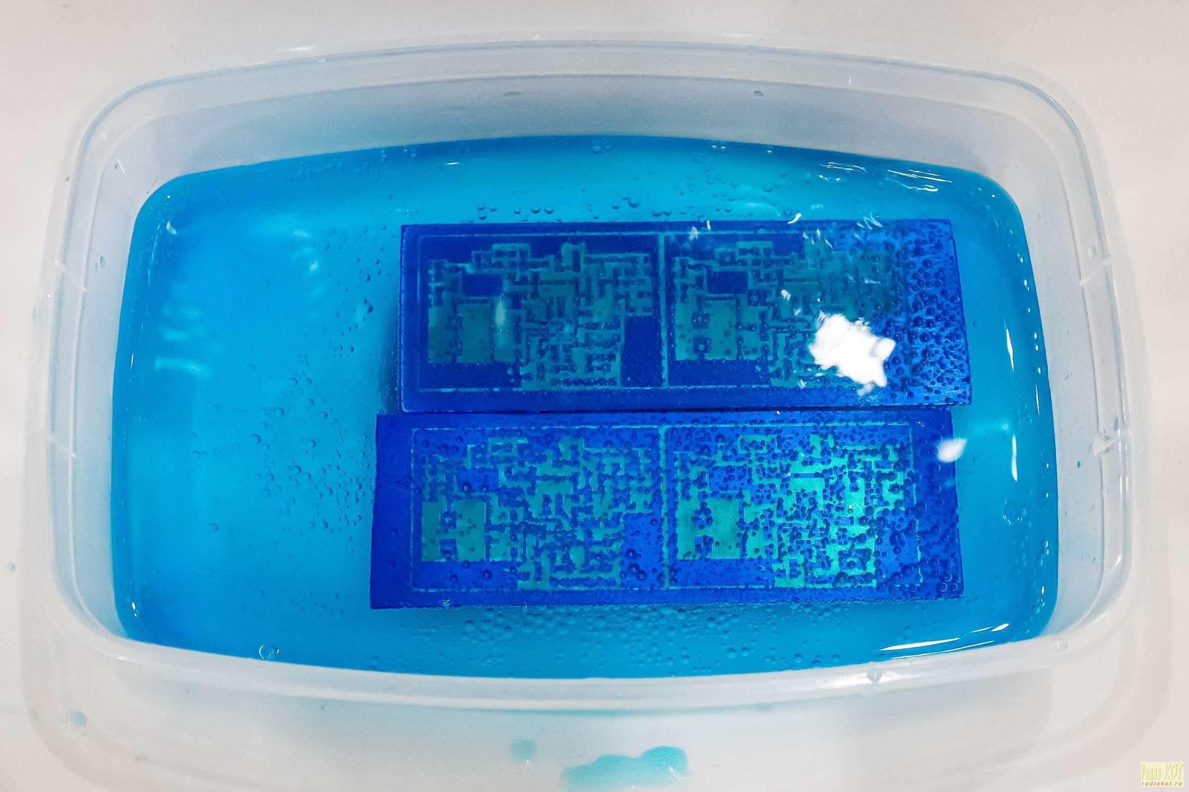

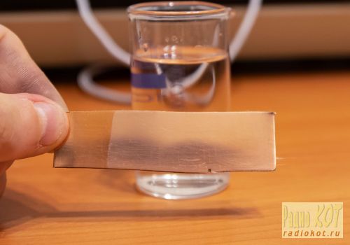

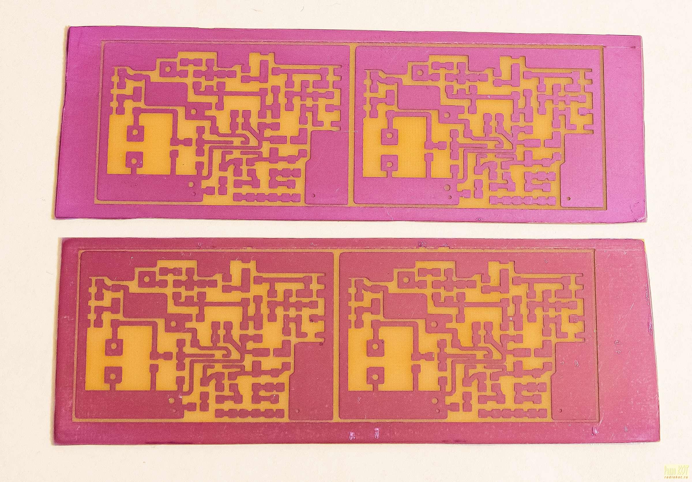

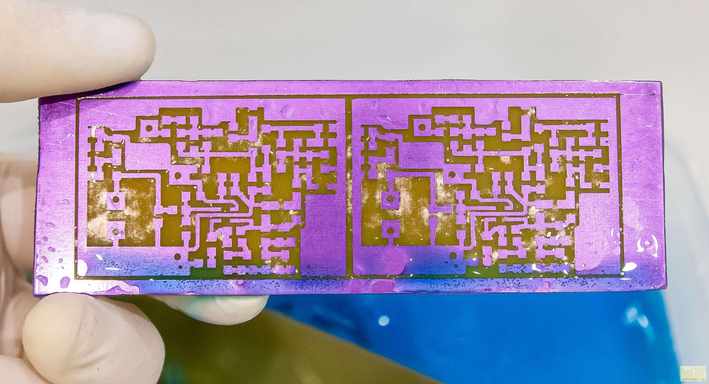

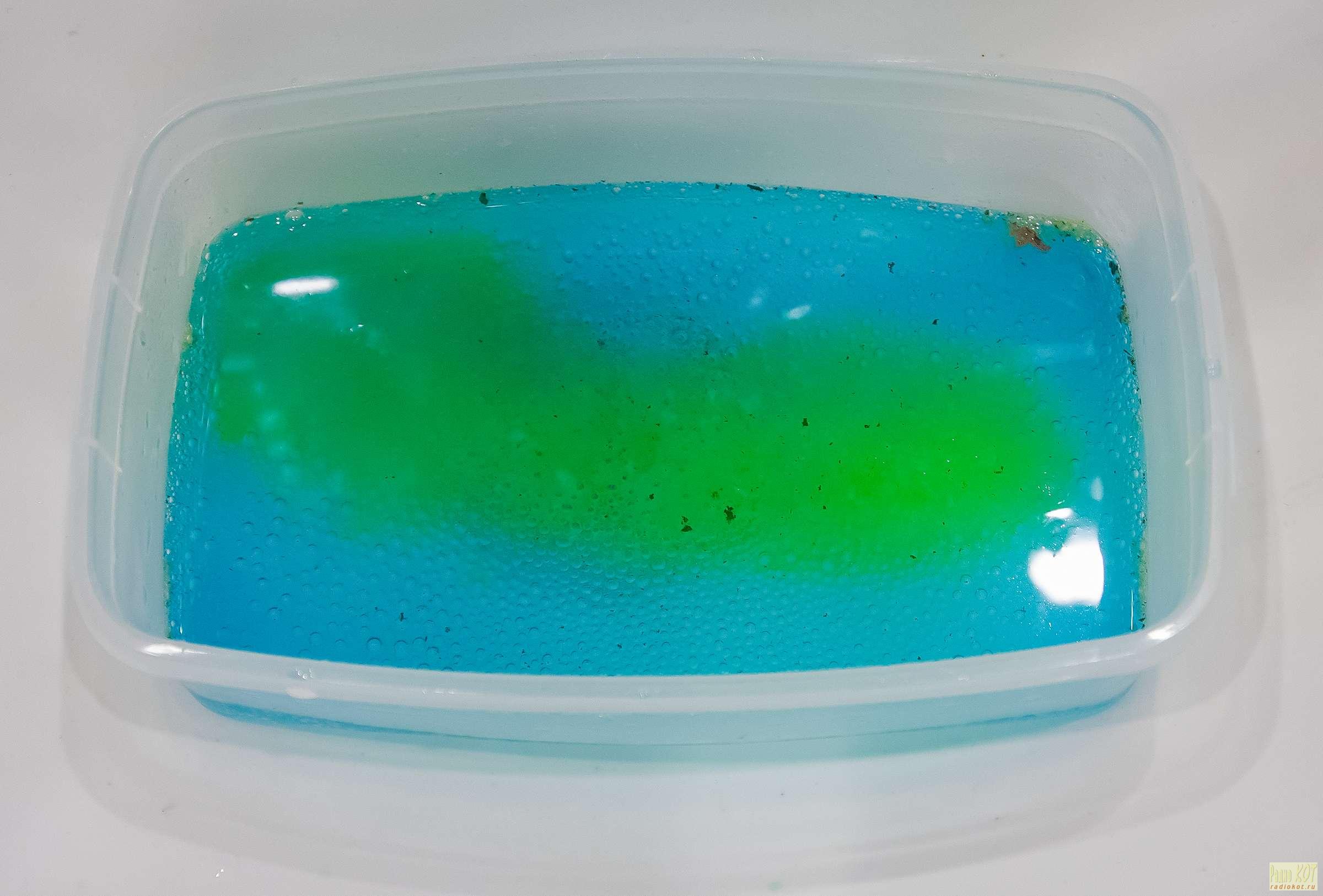

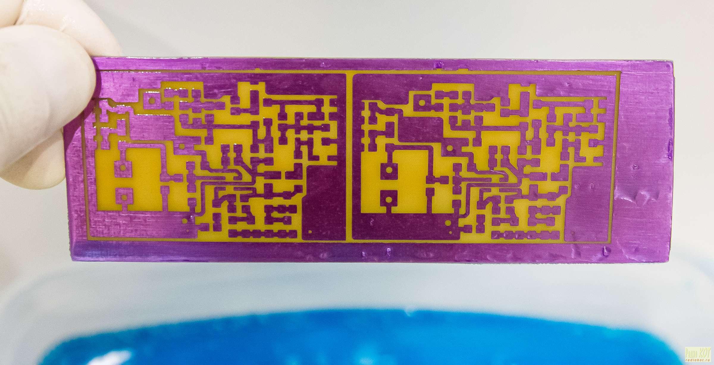

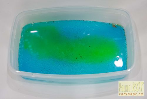

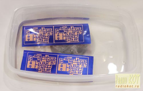

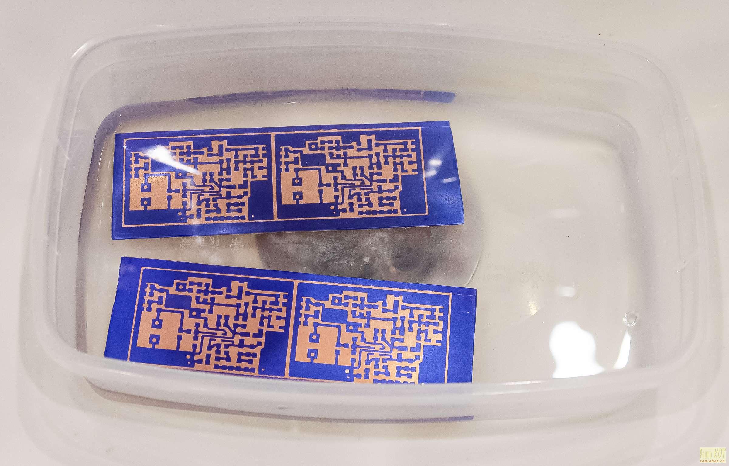

     В четвёртых, сторона заготовки, расположенная стравливаемой поверхностью вниз вытравливается быстрее. Это связано с тем, что продукты реакции (в частности цитрат меди) более эффективно удаляются из зоны реакции. Кроме того на нижней поверхности заготовки в зоне травления в реальности температура раствора несколько выше т.к. конвекционные потоки жидкости менее эффективно отводят от поверхности тепло, но при этом они же способствуют дополнительному удалению продуктов реакции из зоны реакции.
     В связи с этим актуально располагать заготовку в растворе стравливаемой поверхностью вниз, например, подвесив на кусочках пенопласта. При этом плата будет плавать на поверхности и эффективность травление повысится. Некоторые радиолюбители используют для обеспечения циркуляции раствора и более эффективного удаления продуктов реакции ультразвуковые излучатели различного типа, а так же вибромоторы. Не могу сказать насколько это повышает эффективность в целом т.к. на практике не проверял.
     В представленной выше подборке фото хорошо видно, что в начале процесса травления заготовки расположены защитным рисунком вверх — это связано со стравливанием металлизации с обратной стороны заготовки. В конце же травления платы плавают на поверхности защитным рисунком вниз — в этот момент как раз происходит травление нужной (рабочей) стороны. Самое интересное в том, что заготовки небольшой толщины (обладающие, соответственно небольшим весом) вполне способны плавать на поверхности даже без дополнительных поплавков — за счёт газовыделения на нижней поверхности заготовки, а так же сил поверхностного натяжения травильного раствора.

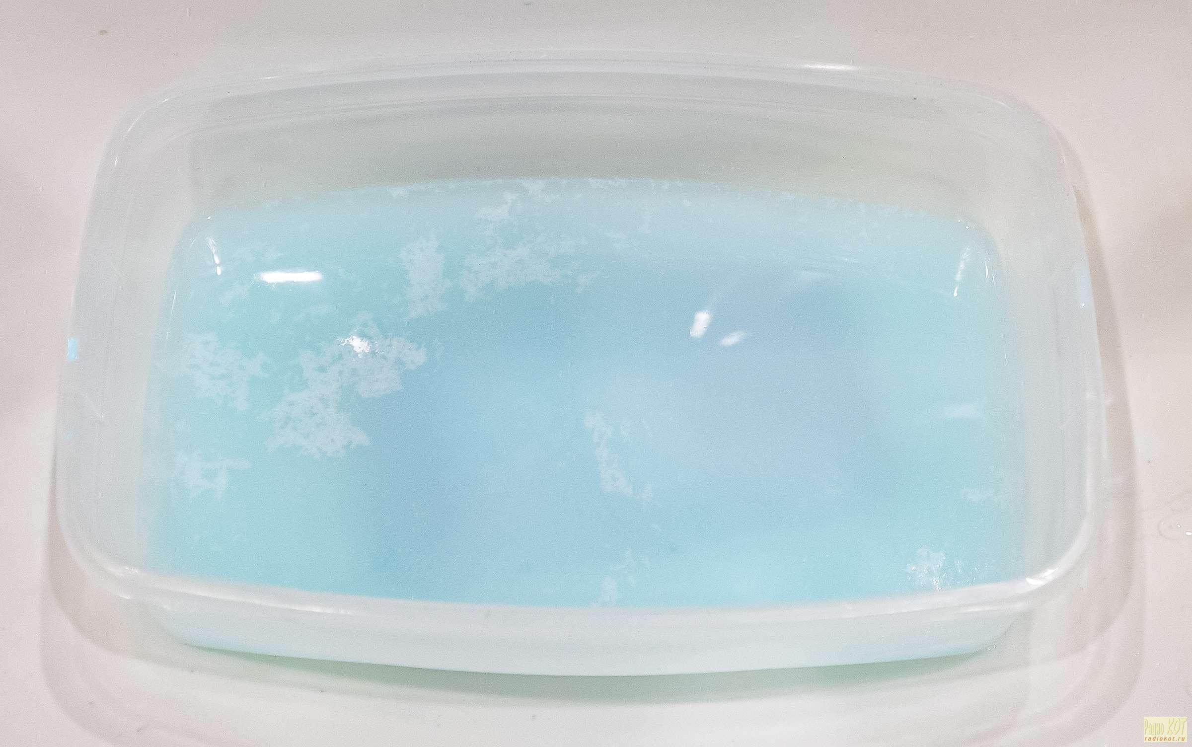

  • возможность выпадения среднего цитрата меди на поверхность травления (вплоть до прекращения процесса травления);

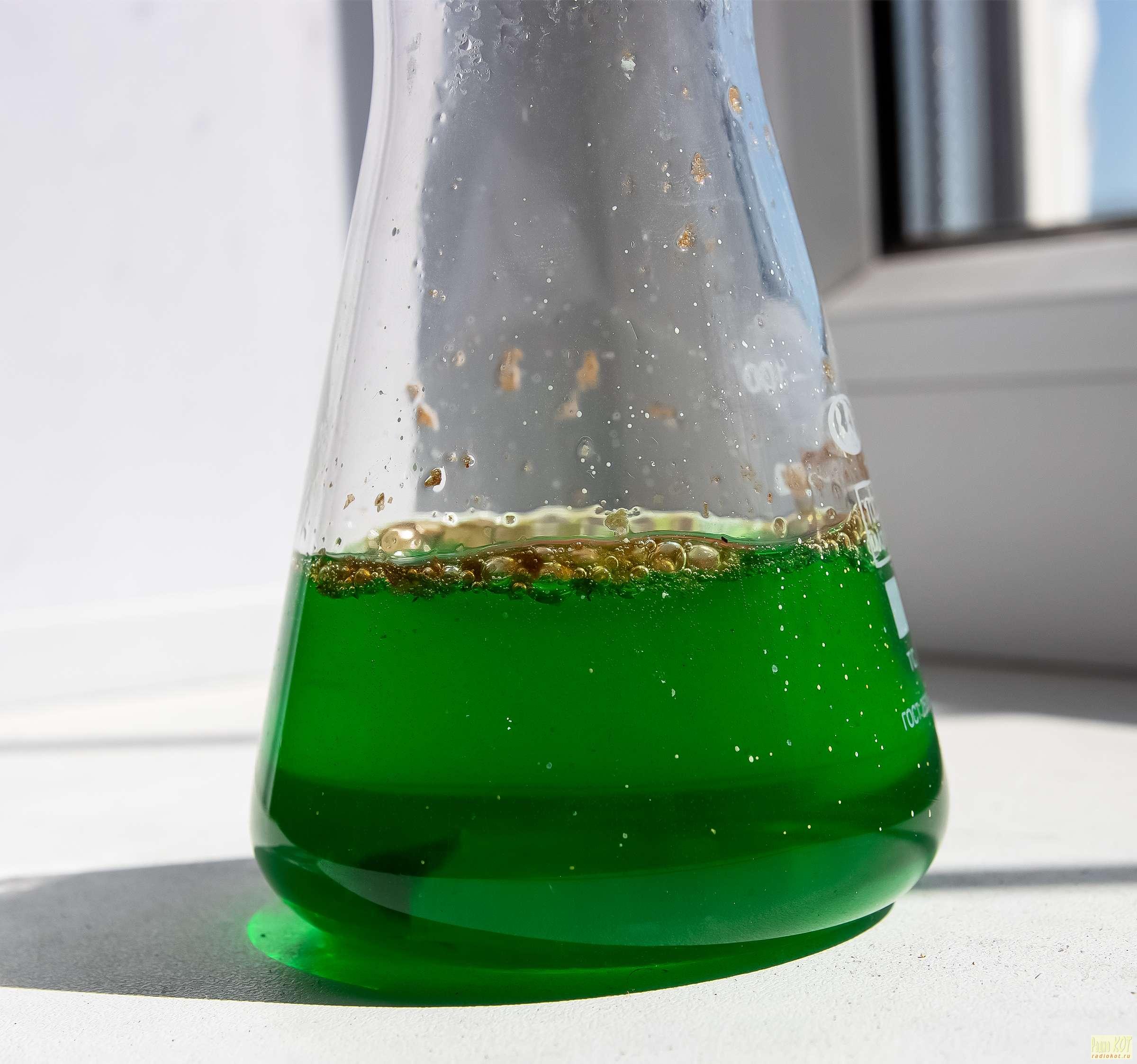

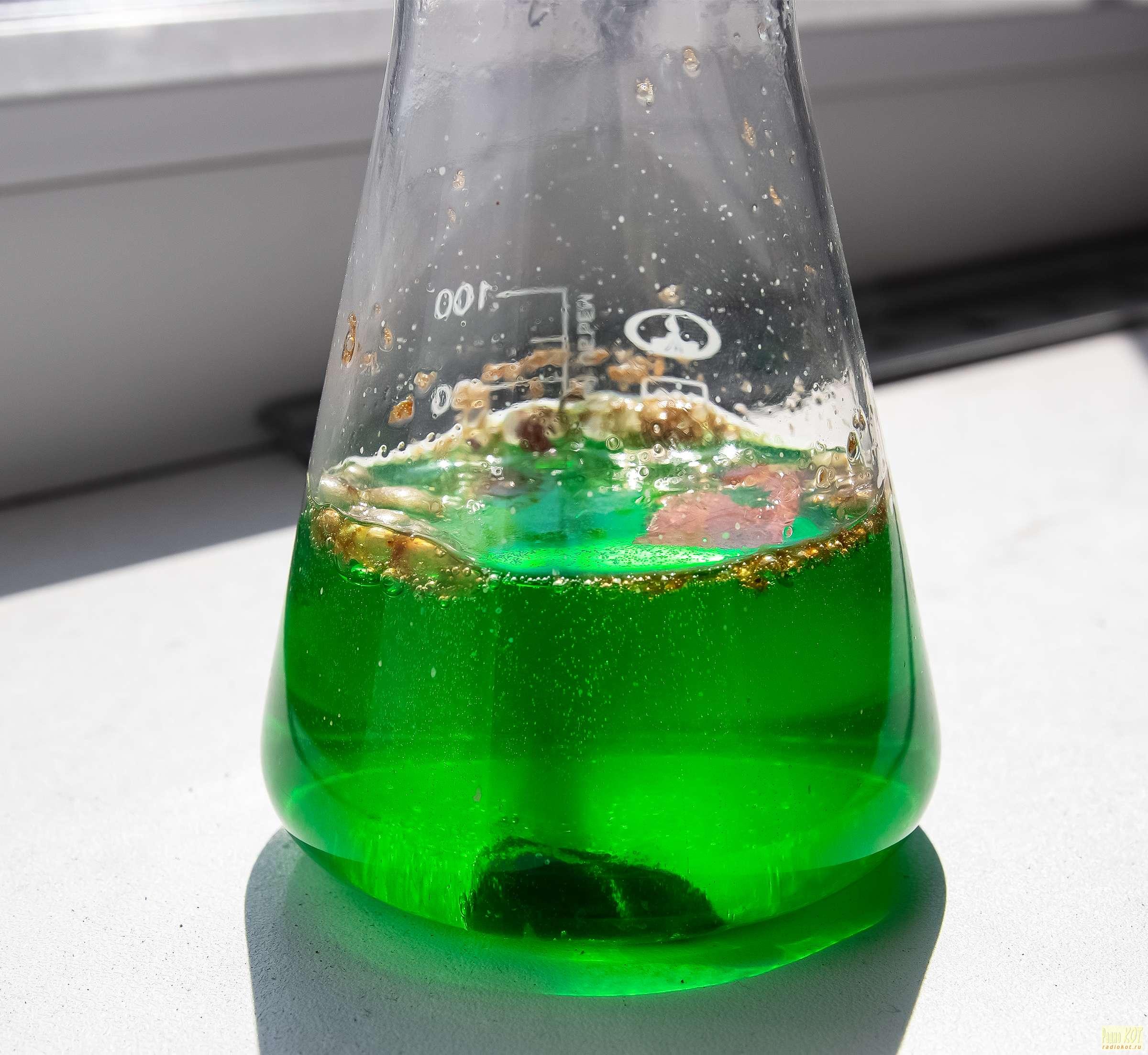

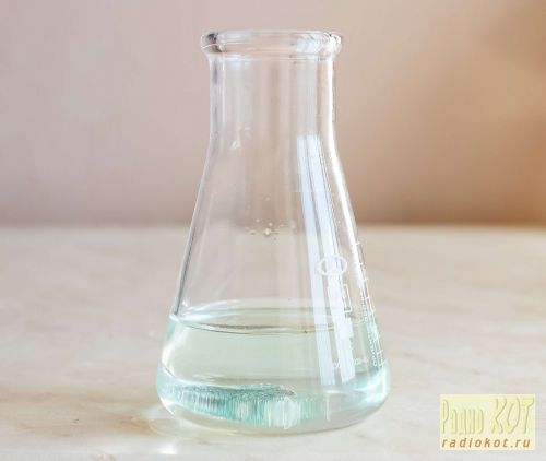

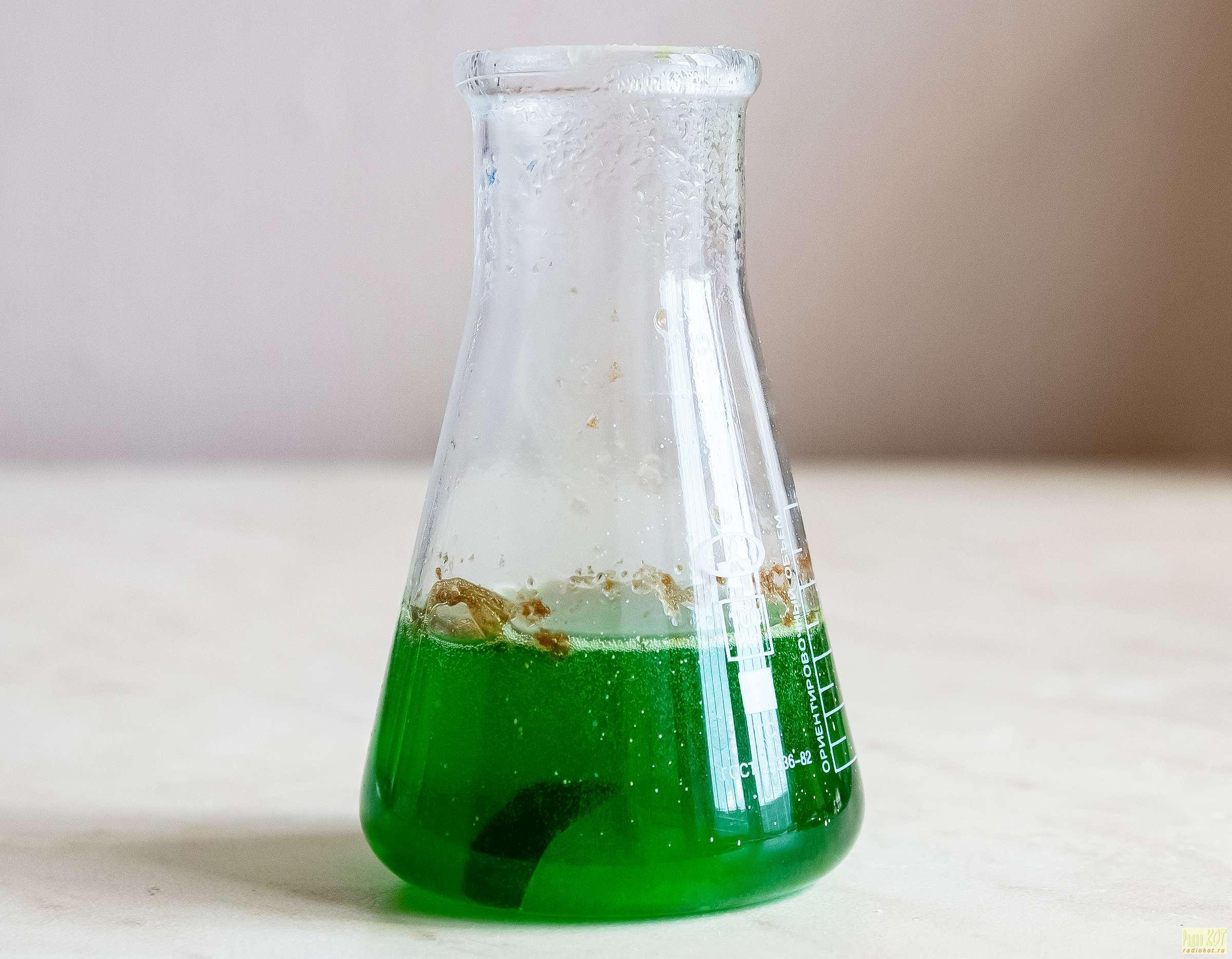

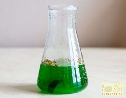

     Если Вы дочитали до этого места, то у вас могло появиться желание для ускорения процесса травления добавить в раствор побольше хлорида натрия и рука уже потянулась к банке с поваренной солью… …но этого делать не стоит! Так же как и не стоит повышать концентрацию серной кислоты в растворе! Дело в том, что при определённых условиях серная кислота способна достаточно эффективно реагировать с хлоридом натрия. Результатом данной реакции будет выделение газообразного хлороводорода (HCl) — это один из классических лабораторных способов получения хлороводорода и, соответственно соляной кислоты (раствора хлороводорода в воде). Кроме того продуктом реакции является в т.ч. хлор (взаимодействие серной кислоты с хлоридом натрия в присутствии перекиси водорода). В каких соотношениях они будут образовываться зависит от целого ряда факторов.
     Хлороводород — бесцветный, термически устойчивый ядовитый газ с резким запахом. Во влажном воздухе дымит. Отлично растворяется в воде с образованием соляной кислоты [8]. В этот момент вы снова вспомните что я говорил о СИЗах в первой части данной статьи, но будет уже поздно — они вам не помогут т.к. респиратор не способен задерживать подобные пары — тут необходима полнолицевая маска с соответствующими фильтрами либо противогаз с ними же. При вдыхании хлороводорода и при попадании его на слизистую оболочку глаз будет образовываться раствор соляной кислоты. Если хлороводорода будет много — можно получить, как минимум, химический ожог слизистых, а как максимум тяжёлое отравление (вплоть до отёка лёгких и летального исхода).
     Хлор — токсичный удушающий газ желтовато-зелёного цвета, тяжелее воздуха, ирритант. При попадании в лёгкие и на слизистые оболочки вызывает ожог (в следствие образования соляной и хлорноватистой кислот) со всеми вытекающими последствиями (аналогичными хлороводороду).
     На видео ниже показан процесс протекания химических реакций в подобном растворе. Зелёный цвет раствора в данном случае обусловлен образующимся хлоридом меди, а также тетрахлорокупратом (или дихлоркупратом. Конечно же не самими веществами как и в описанном ранее случае). Так же можно заметить, что при небольшом добавлении 10% раствора гидроксида аммония стекающие несколько капель становятся сине-фиолетового цвета — это образуется аммиакат меди (кстати, достаточно чувствительная реакция для определения ионов меди). При реакции паров аммиака с хлороводородом образуется белый дым — хлорид аммония.
     А на фото это выглядит вот так:

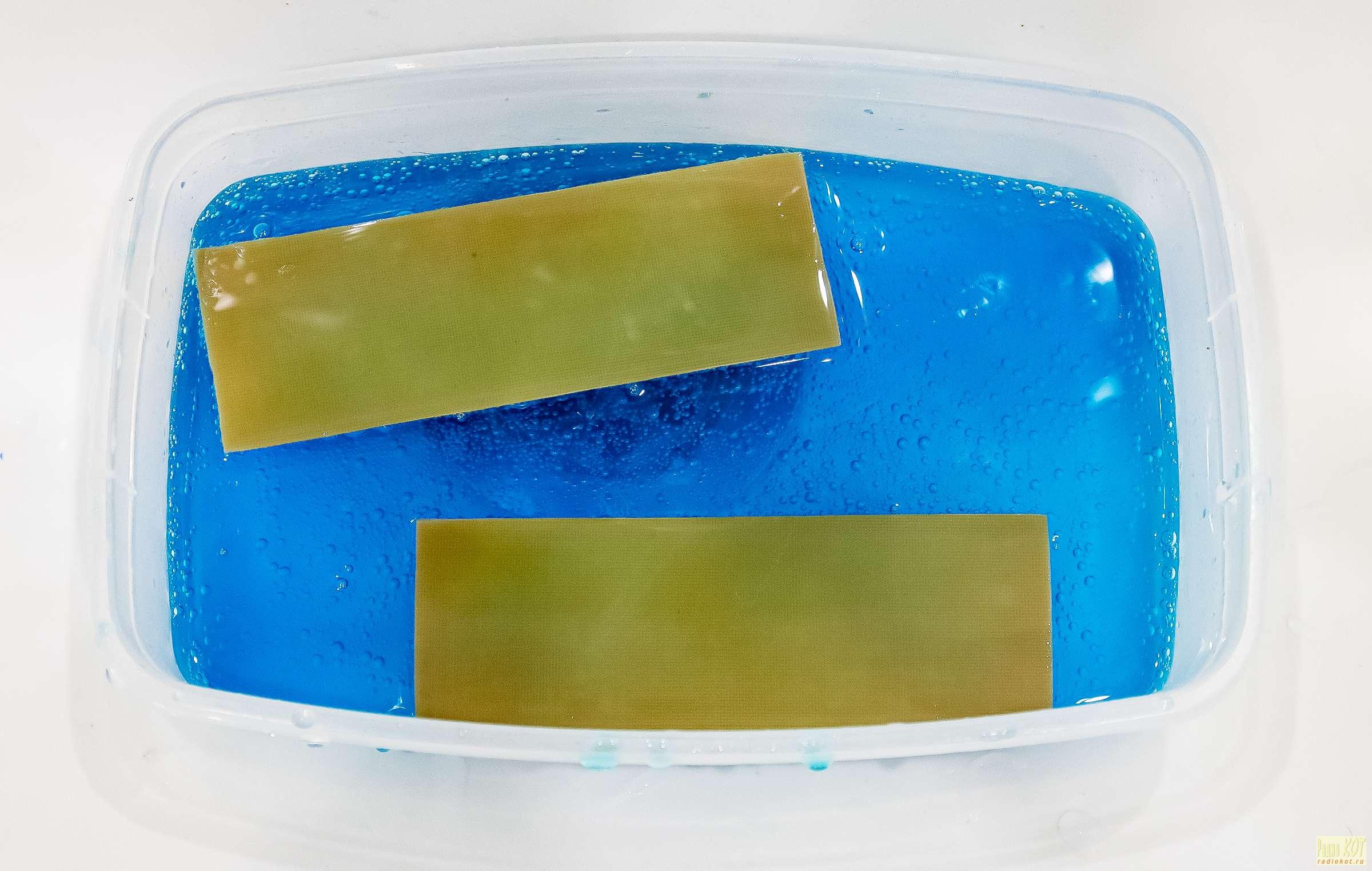

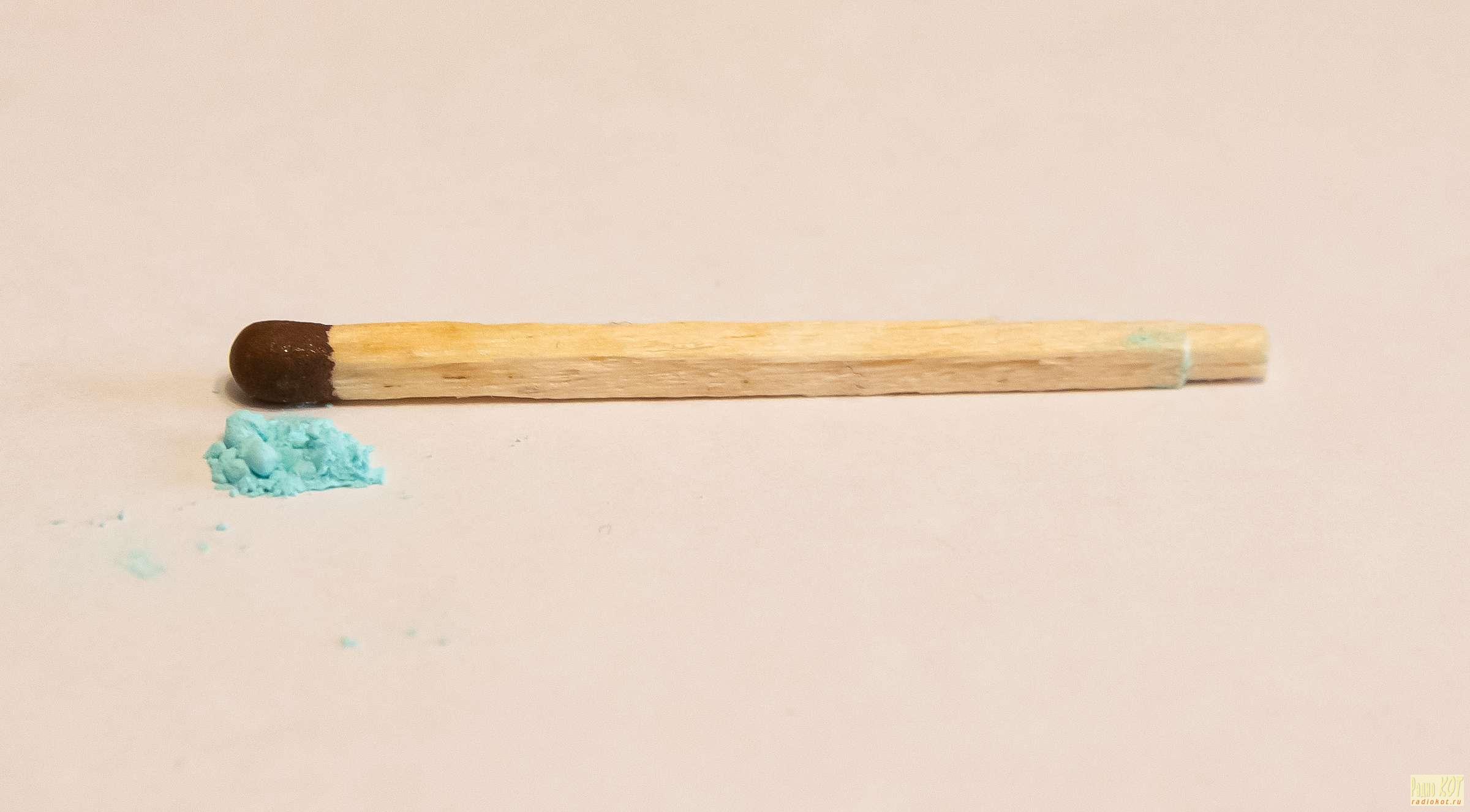

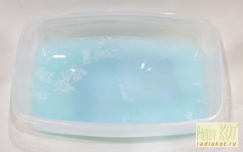

     Интересные моменты начнутся уже на этапе приготовления раствора — при растворении в теплой воде щавелевой кислоты раствор будет достаточно быстро остывать т.к. энтальпия растворения щавелевой кислоты минус 9.5 кДж/моль (т.е. процесс эндотермический). Даже если Вы возьмёте воду с температурой 40-60 градусов Цельсия, то после растворения 10 гр. щавелевой кислоты раствор будет практически комнатной температуры.
     Сам процесс травления при комнатной температуре протекает достаточно медленно и требуется постоянный подогрев раствора. При этом подогревать раствор выше 35-40 градусов не рекомендуется т.к. начнётся распад перекиси водорода. В данном травильном растворе самопроизвольное закипание раствора, скорее всего, маловероятно, но перекись будет использована напрасно.
     При падении температуры раствора ниже комнатной из раствора начнут выпадать кристаллы щавелевой кислоты т.к. у неё достаточно низкая растворимость — 10 гр./100 мл. при 20 градусах Цельсия. Кроме того на поверхности печатной платы даже при обильном перемешивании будет оседать ощутимый слой нерастворимого оксалата меди кислотно-голубого цвета, что затруднит доступ травильного раствора к поверхности заготовки. В итоге заготовка, если удалить слой оксалата меди жёсткой щёткой, будет иметь достаточно высокую шершавость.
     На видео ниже показан процесс травления с использованием щавелевой кислоты при температуре раствора около 30 градусов Цельсия.
     На фото описанные процессы выглядят вот так:
