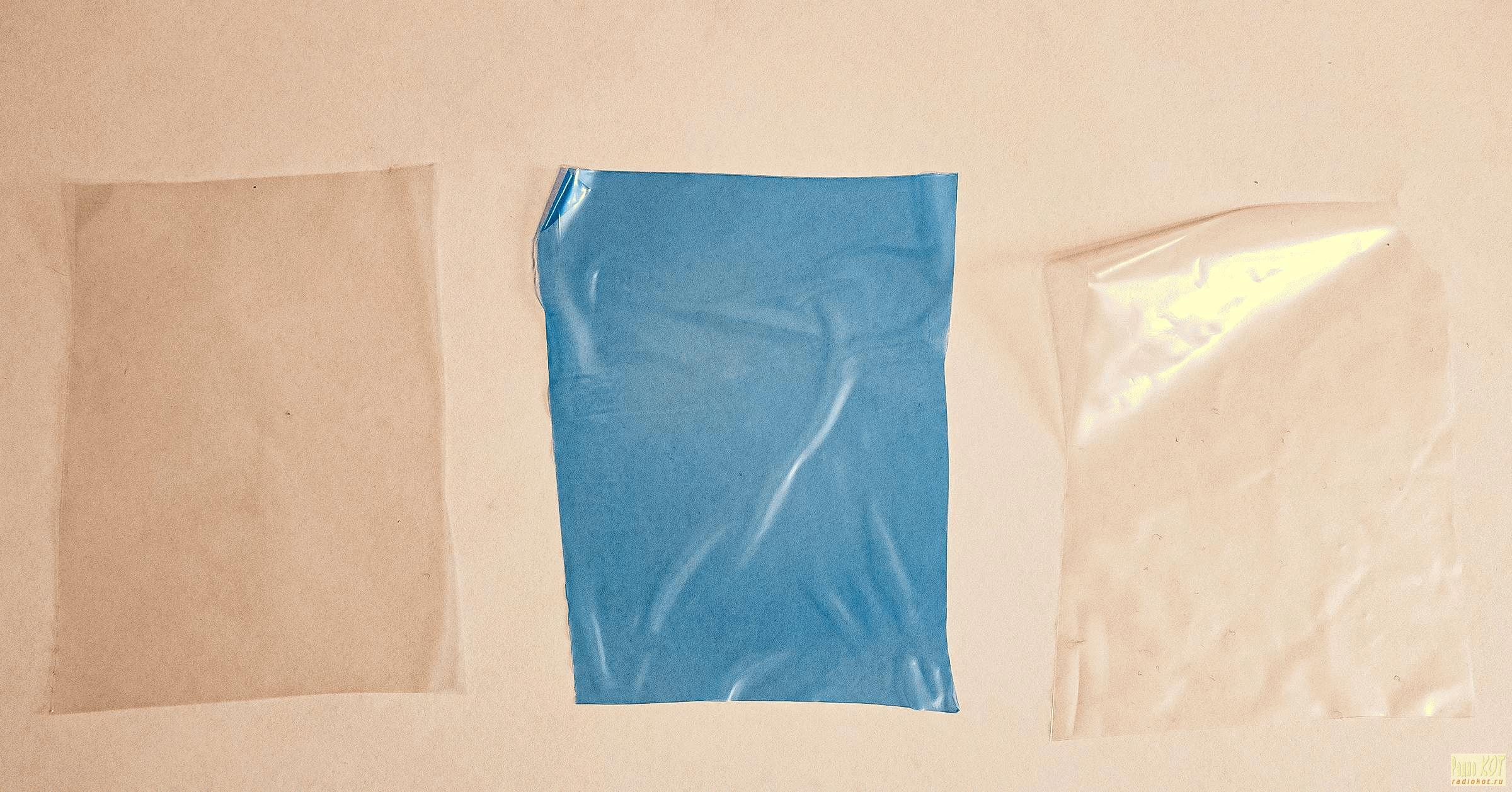

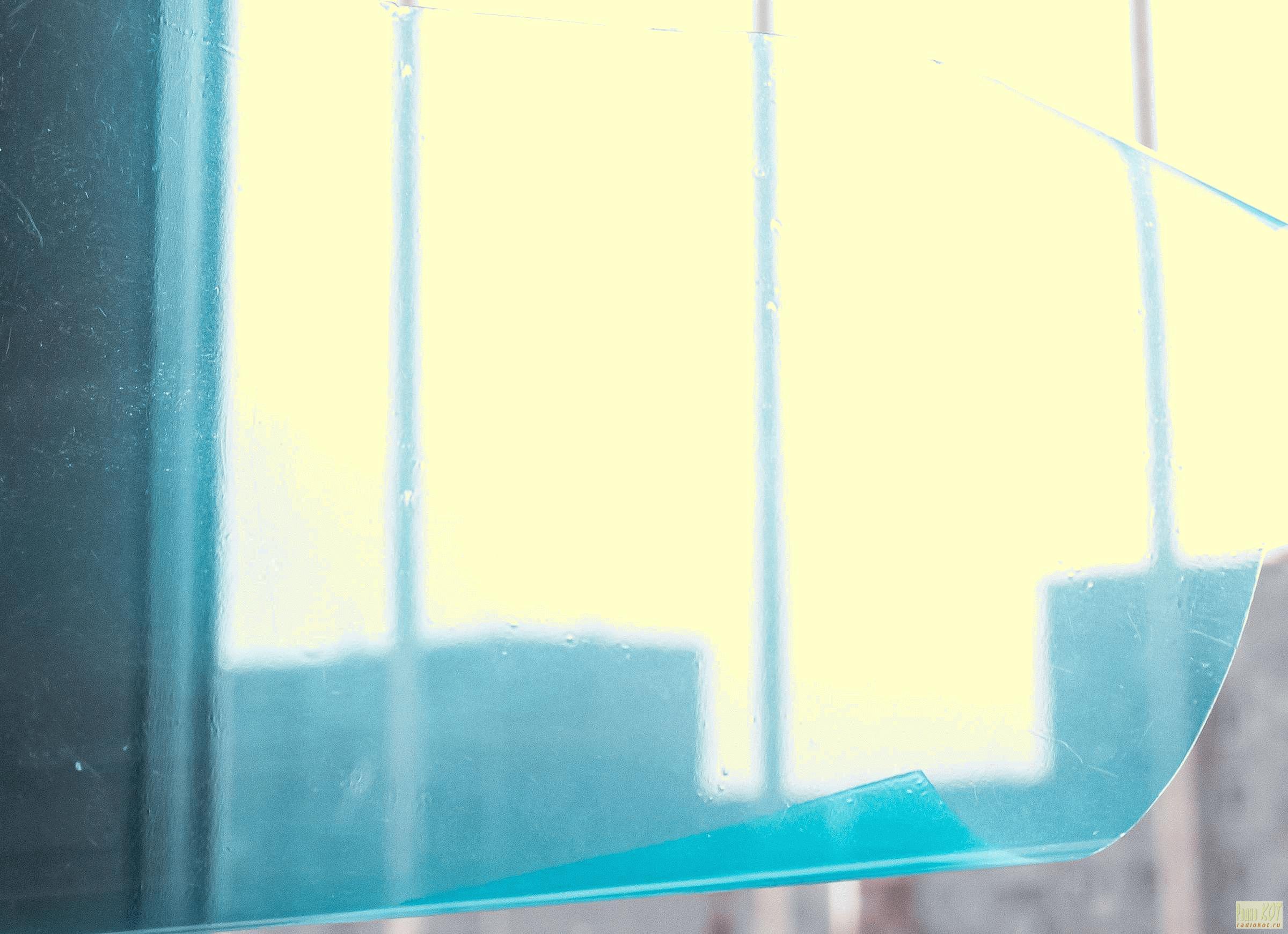

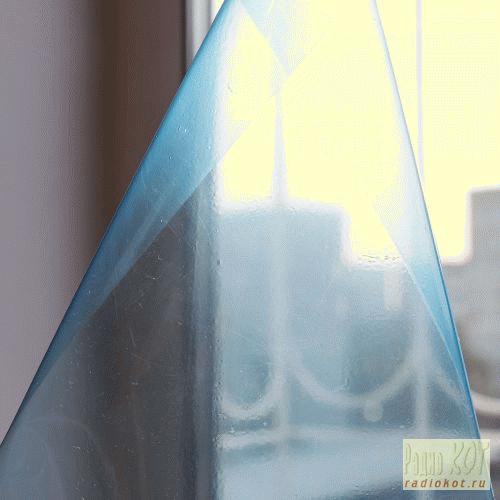

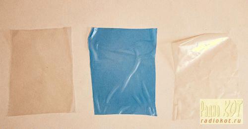

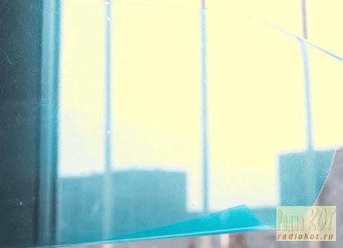

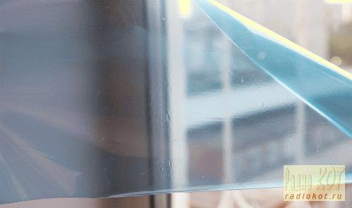

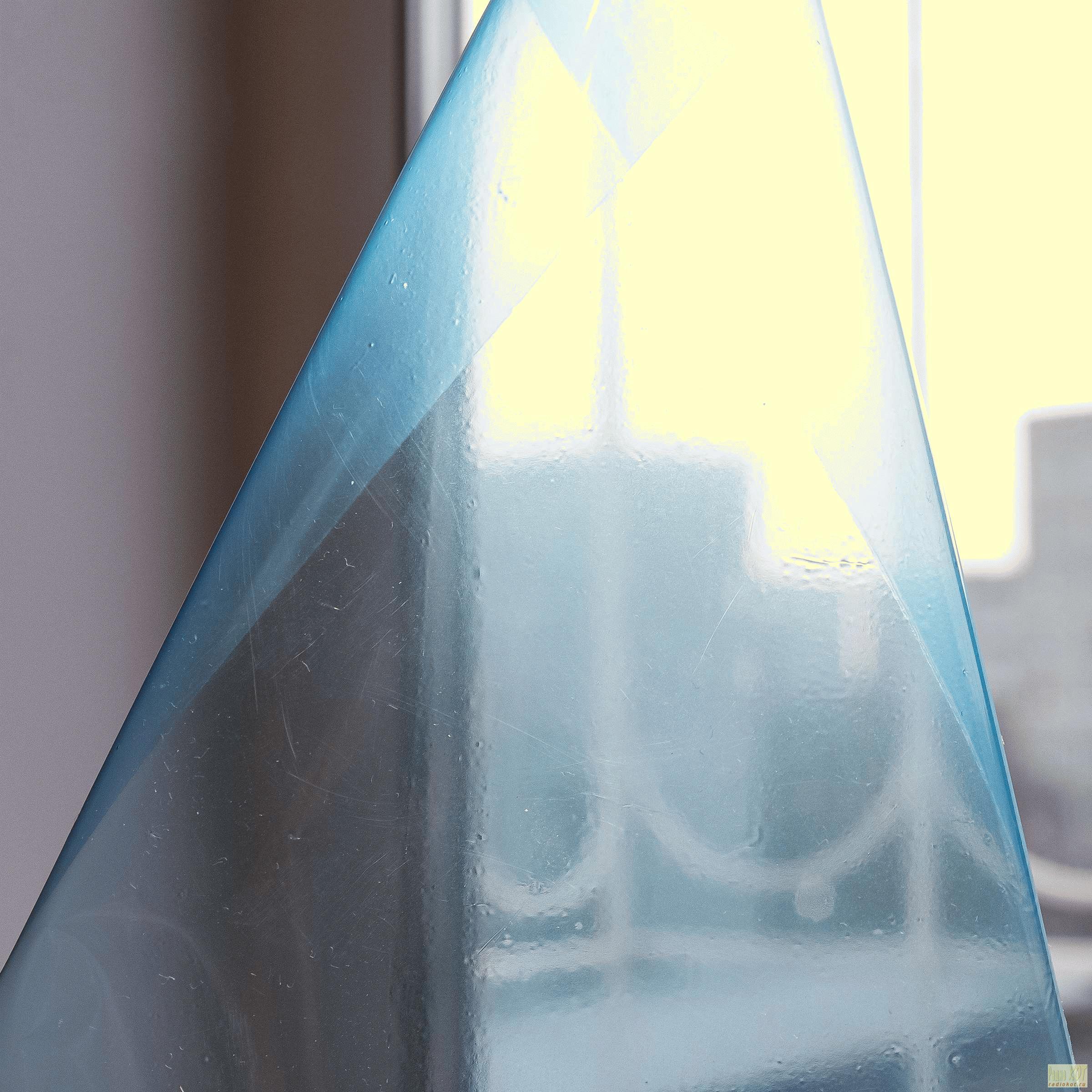

     Итак, сам по себе плёночный фоторезист состоит из трёх слоёв – среднего, с нанесённым фоточувствительным материалом и двух крайних – защитных (см. фото ниже). При этом защитные слои разной толщины – тот слой, что находится с внутренней стороны рулона более тонкий, а тот, что с наружной стороны – более толстый.

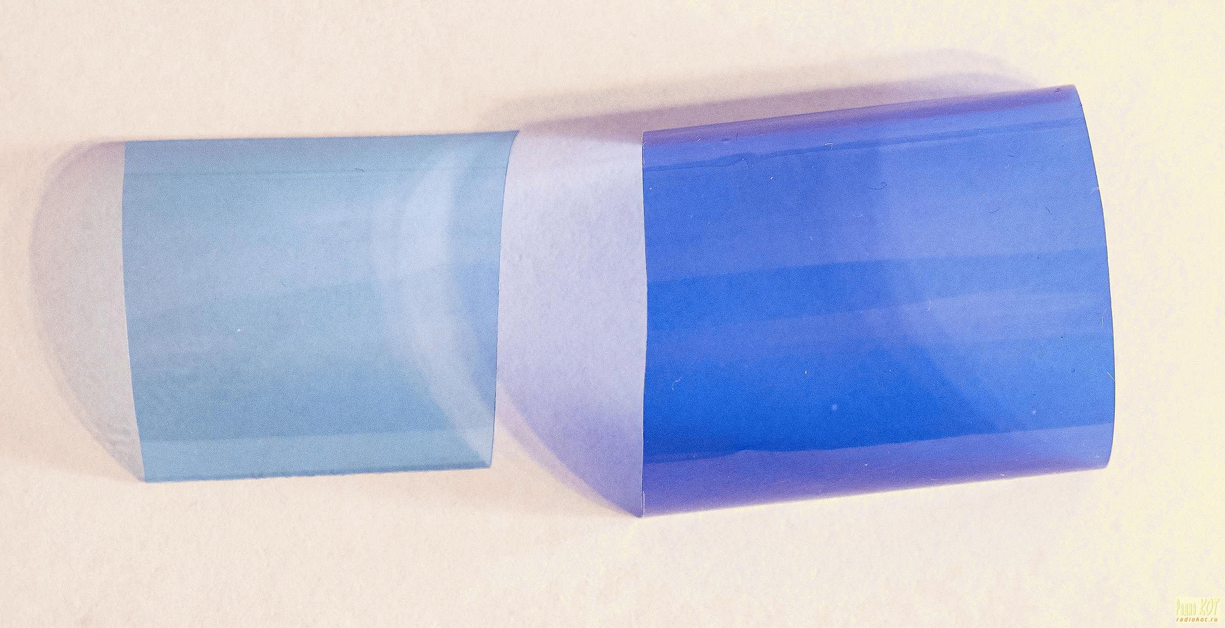

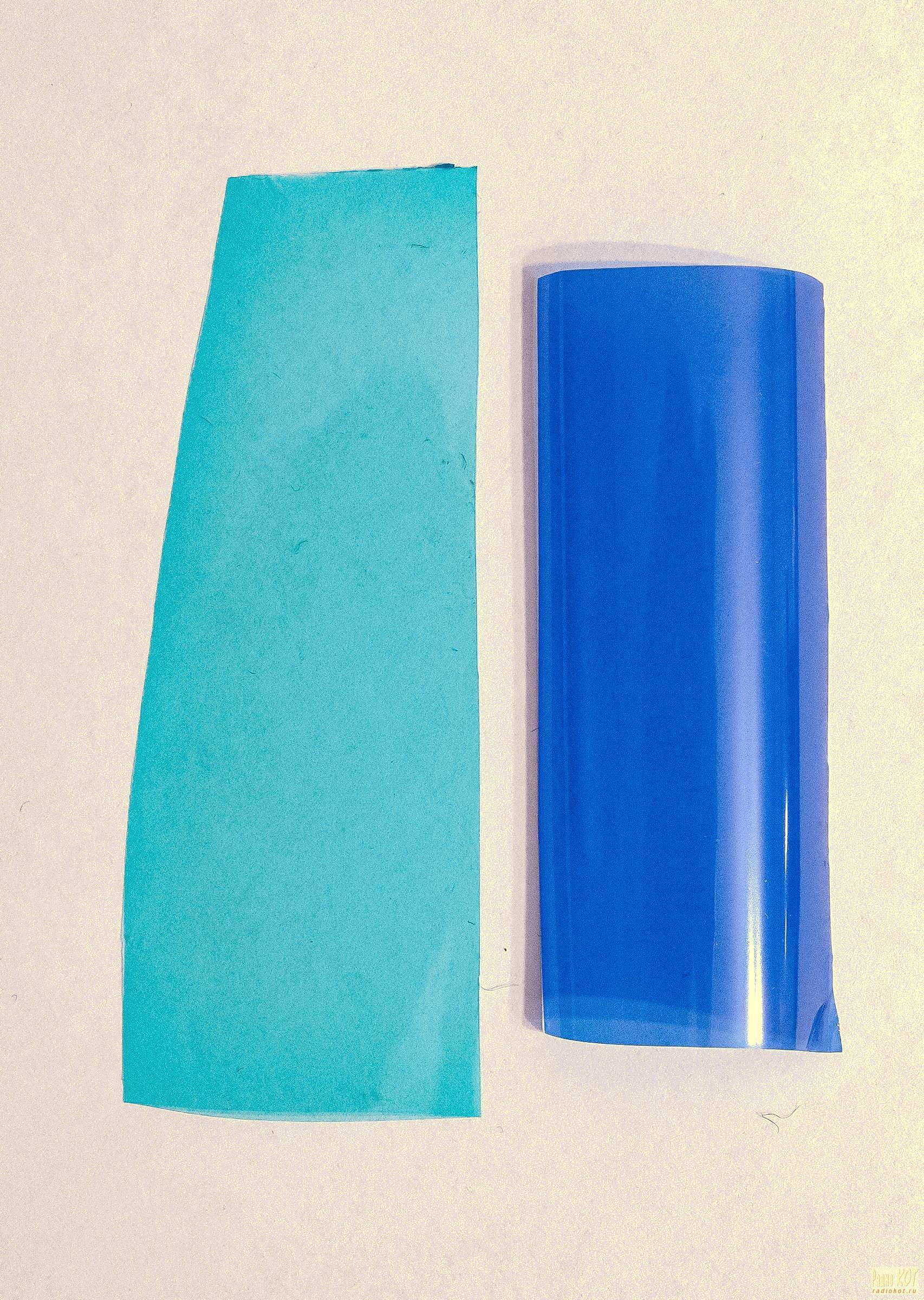

     В данный момент на рынке плёночных фоторезистов радиолюбителям в основном доступны следующие: ПФ-ВЩ отечественного производства, Ordul ALPHA, а также несколько вариантов фоторезиста китайского производства [6,7,8,9,10,11,12].
     Я в основном использую Ordul ALPHA т.к. он позволяет получить наиболее качественные и повторяемые результаты (хотя и стоит при этом несколько дороже).
     Основным недостатком китайских фоторезистов является значительно более высокий процент общих и точечных дефектов. Так, например, в одном из купленных рулонов из-за неравномерной намотки фоторезист с обеих сторон «пошел волнами» (соответственно края фоторезиста придётся обрезать из-за невозможности использования по прямому назначению). Кроме того, отчетливо видно большее количество достаточно крупных пузырей в структуре, а также некоторых других дефектов. Для сравнения в фоторезисте Ordul ALPHA подобных дефектов значительно меньше, как и мельче попадающиеся пузыри. В подборке фото ниже показаны сравнительные фото китайского фоторезиста (первые 4 фото, считая слева) и фоторезиста Ordul ALPHA (2 крайних правых фото).
     Основным недостатком отечественного фоторезиста ПФ-ВЩ является нестабильность характеристик от партии к партии (не могу сказать связано это как-то с производством самого фоторезиста либо же с нарушением условий транспортировки и хранения).

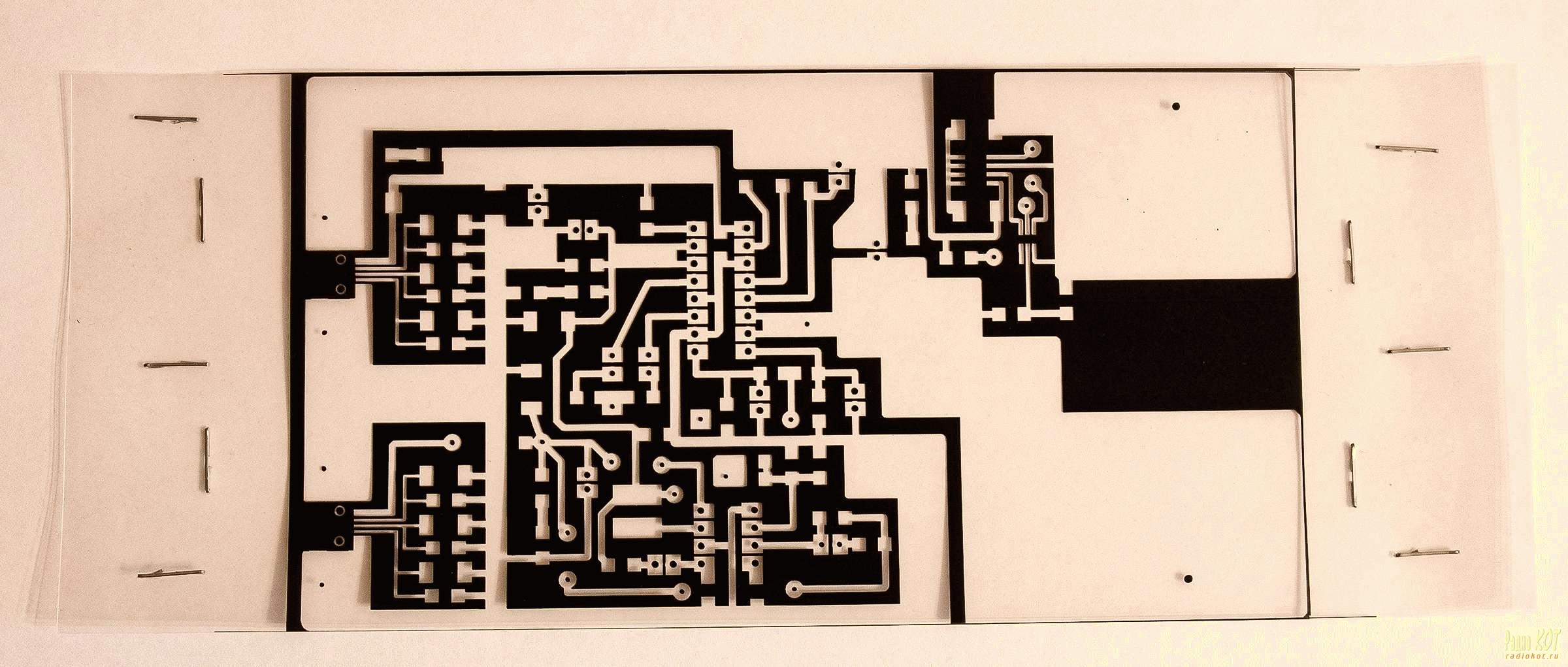

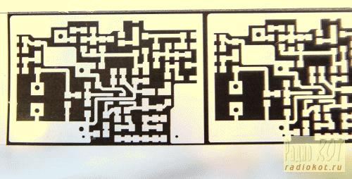

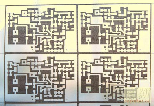

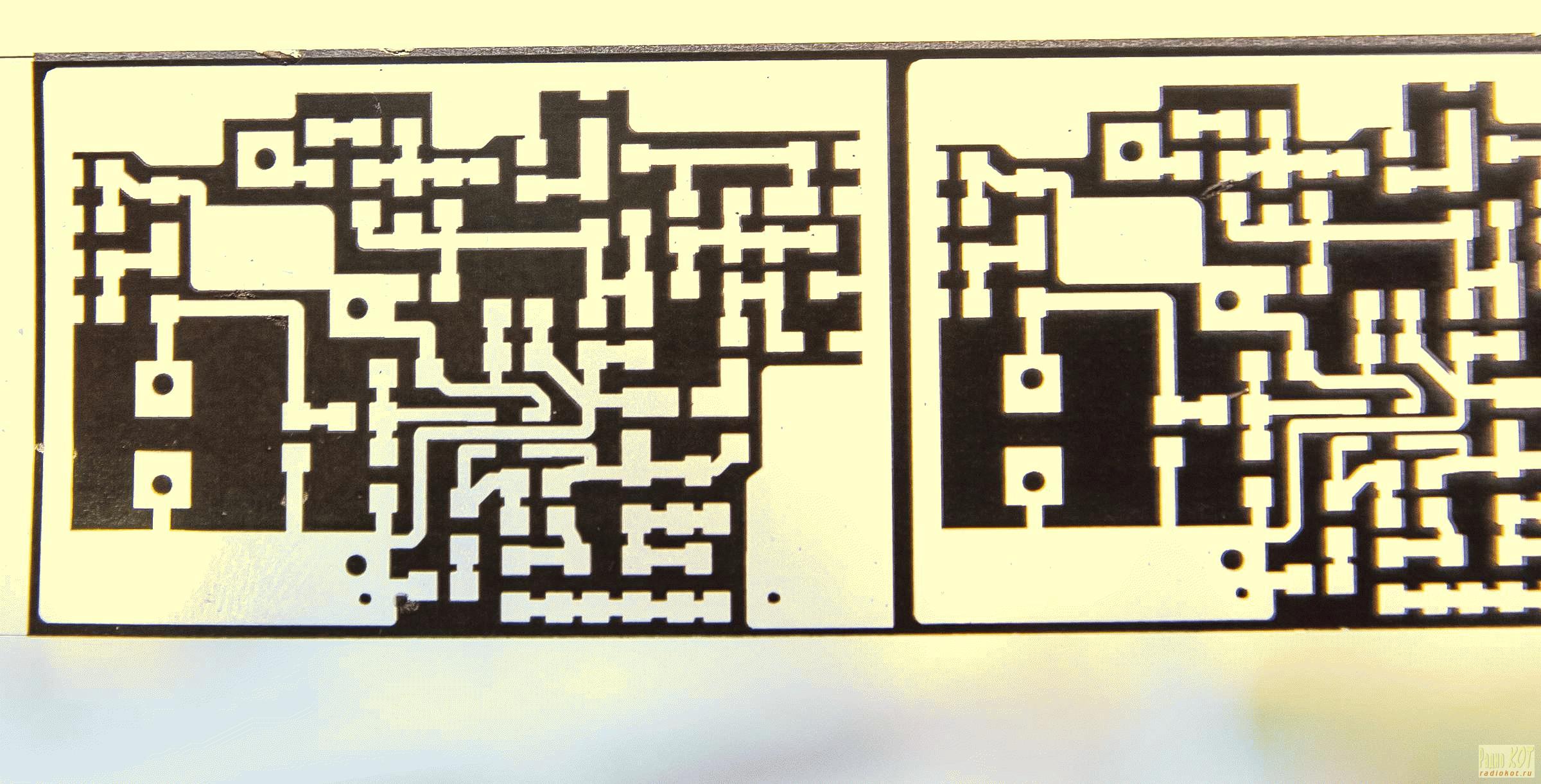

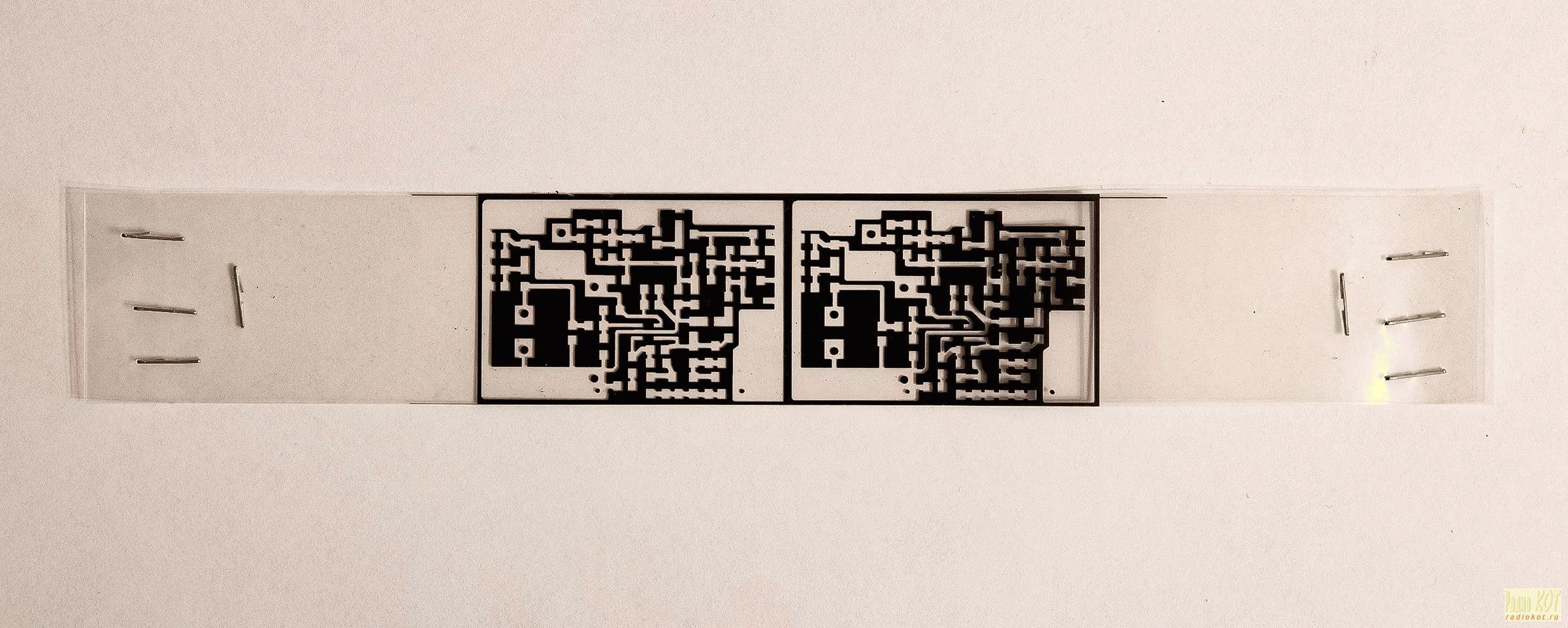

     Для нанесения защитного рисунка нам понадобится фотошаблон — специализированный трафарет, одни части которого пропускают ультрафиолетовое излучение, а другие нет. Существует достаточно много способов и подходов к его изготовлению (дополнительно мы их рассмотрим в отдельной небольшой статье — на данный момент это не особо важно).
     Самым чистым и на мой взгляд удобным (хотя и не самым дешёвым) является печать фотошаблона на специализированной плёнке для печати. Такая плёнка существует для струйных принтеров, лазерных принтеров, либо универсальная. Конечно, идеальным вариантом была бы печать на специализированном типографском оборудовании, но такая печать мало кому доступна (хотя обеспечивает наилучшее качество конечного фотошаблона) [13,14,15,16,17].
     С учетом того, что описанные выше плёночные фоторезисты являются негативными фотошаблон так же необходимо распечатывать в негативе — именно на местах светлых участков фоторезист будет полимеризоваться и в дальнейшем защищать будущие дорожки (проводящий рисунок) при травлении.
     Примеры готовых фотошаблонов показаны в подборке фото ниже.

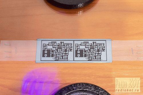

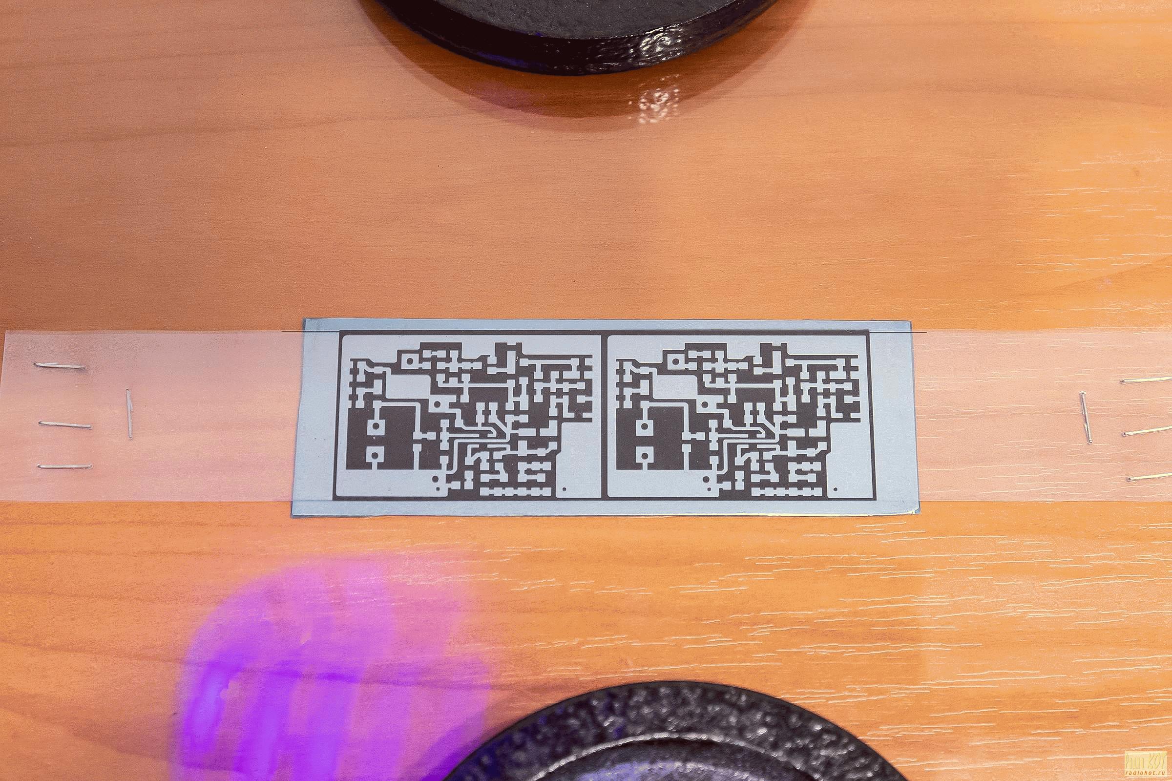

     Если Вы обратили внимание, то на представленных выше фото фотошаблонов хорошо видно, что они скреплены из нескольких слоёв — в моём случае из двух. Дело в том, что не все лазерные и струйные принтеры обеспечивают необходимую плотность нанесения тонера (краски) даже при максимально установленных настройках. Итоговое изображение выглядит в виде пиксельной сетки. Тут можно предложить несколько выходов: либо сложить пару фотошаблонов вместе и скрепить между собой (липкой лентой, степлером и пр.), либо воспользоваться специализированным средством для повышения оптической плотности, либо сменить принтер на другой [18]…
     Я в основном пользуюсь первым способом т.к. он при должной сноровке позволяет без проблем точно совмещать пару фотошаблонов с шириной дорожек вплоть до 0.3-0.35 мм.
     При таком подходе берется пара фотошаблонов, точно совмещается на просвет и скрепляется степлером в нескольких местах с обеих сторон. Скреплять желательно хотя бы в 2-х разных направлениях с каждой стороны — это позволит избежать сдвига фотошаблонов относительно друг друга за счет неплотности прилегания скоб. Далее скобы аккуратно поджимаются пассатижами до расплющивания. В идеальном случае скобы должны располагаться за пределами заготовки из стеклотекстолита — поэтому при обрезке распечатанных фотошаблонов края плёнки необходимо взять с запасом (далее вы поймёте почему это важно). В подборке фото ниже наглядно показана оптическая плотность одинарного и двойного фотошаблона на просвет. Кроме того отчётливо видно что именно подразумевалось выше под «пиксельной сеткой». Мало того на правом фото можно заметить, что пара фотошаблонов незначительно сдвинута относительно друг друга — это связано с их неплотным прилеганием в процессе фотографирования.

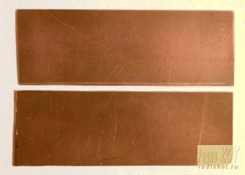

     После изготовления фотошаблона можно переходить непосредственно к нанесению фоторезиста. Для этого от рулона фоторезиста отрезается кусок с небольшим запасом по краям (примерно по 1 сантиметру). Далее берётся заготовка с ранее подготовленной поверхностью. От фоторезиста аккуратно отклеивается тонкая защитная плёнка с одного из краёв (примерно на 0.5 — 1 сантиметр от края. Обычно тонкая защитная плёнка расположена с внутренней стороны рулона). Достаточно удобно это делать, используя небольшой кусочек скотча или изоленты. После этого край фоторезиста прижимается к заготовке с небольшим напуском и проглаживается руками, а лучше куском мягкой ткани. Постепенно отделяя защитную плёнку производится наклеивание фоторезиста на всю поверхность заготовки. При этом подготовленной поверхности заготовки нельзя касаться руками — что бы не оставить потожировых отпечатков.
     Процесс наклеивания фоторезиста практически аналогичен наклеиванию тонирующей плёнки на стёкла автомобилей или отдалённо напоминает поклейку обоев. При постепенном наклеивании фоторезиста необходимо его постоянно проглаживать руками или куском ткани — для обеспечения плотного приклеивания к поверхности, уменьшения неравномерности наклеивания и устранения большинства сопутствующих дефектов. Впрочем, потренироваться в равномерной наклейке можно на обычных кусках скотча примерной той же длины, постепенно наклеивая их на любое основание и равномерно разглаживая так, что бы нигде не образовывались складки или пузыри.
     После наклеивания фоторезиста необходимо острыми ножницами либо скальпелем (лезвием) аккуратно обрезать выступающие края. После этого необходимо ещё раз тщательно (без фанатизма!) прогладить наклеенный фоторезист (особенно его края). Для более качественной адгезии фоторезиста к поверхности заготовки необходимо заготовку пропустить через ламинатор 2-4 раза с температурой 70-80 градусов Цельсия (но не более 85). Если же температура будет выше, то фоторезист может вспучиться либо прикипеть к поверхности заготовки, что создаст множество дополнительных проблем на следующих этапах изготовления печатной платы. Для тех же целей, впрочем, можно воспользоваться и обычным утюгом с аналогично установленной температурой. В этом случае плата аккуратно проглаживается через несколько слоёв бумаги в течении 5-10 секунд.

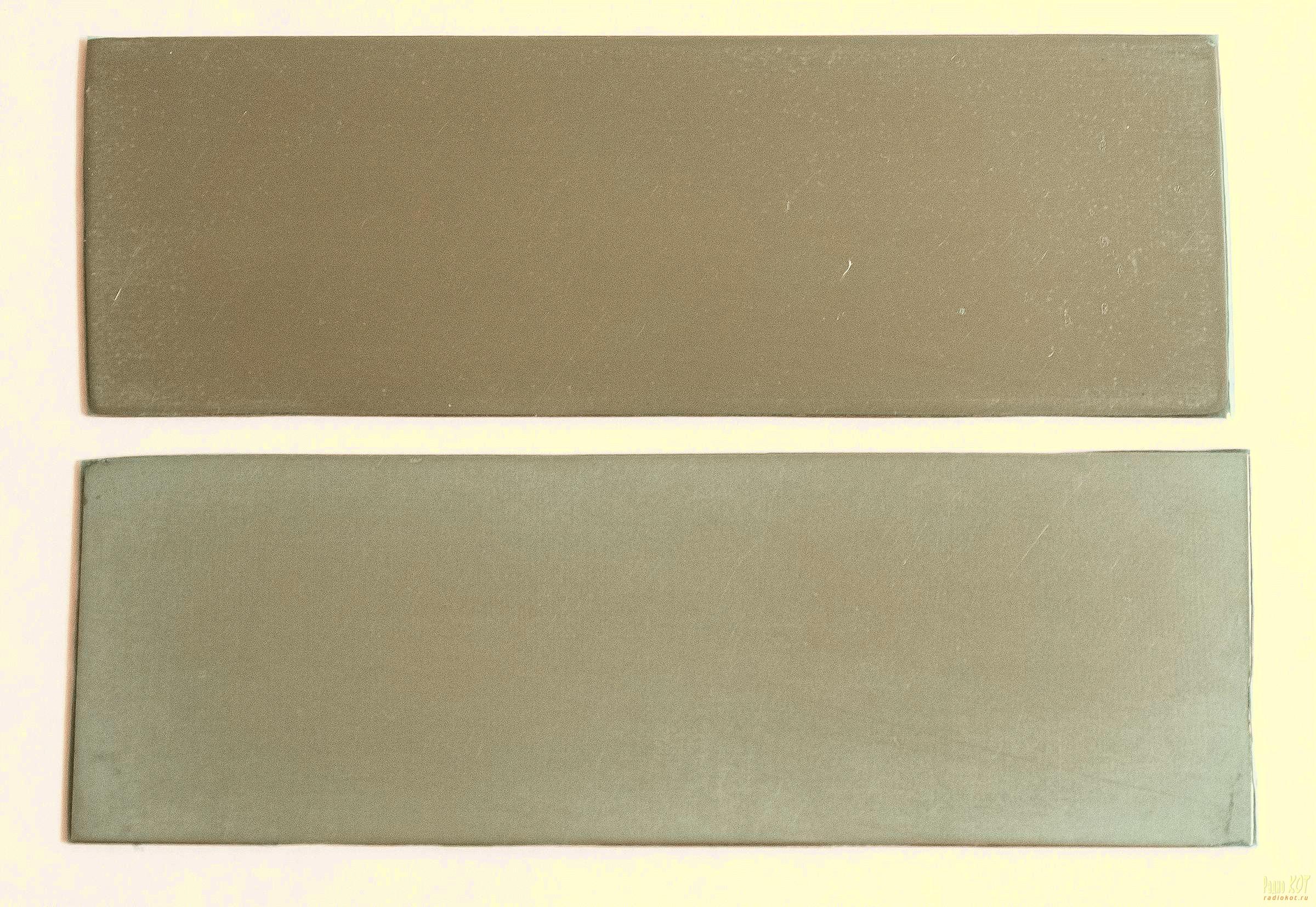

     В подборке фото ниже показан процесс подготовки пары заготовок к нанесению фоторезиста, а так же заготовки с уже нанесённым фоторезистом. Поверхность одной заготовки была подготовлена полностью только химическим способом, а поверхность второй была дополнительно отполирована для получения глянца в качестве эксперимента. Для чего это было сделано вы узнаете в последующих частях данной статьи.

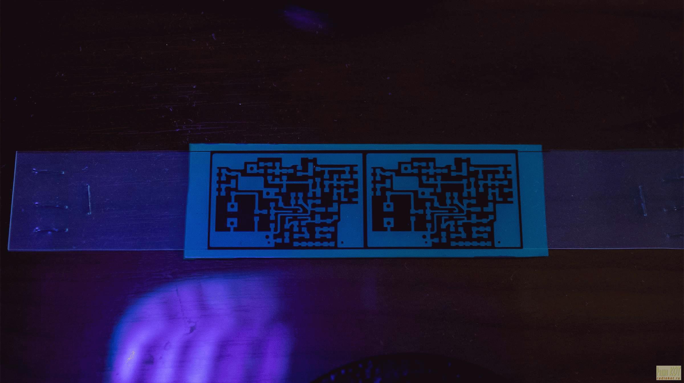

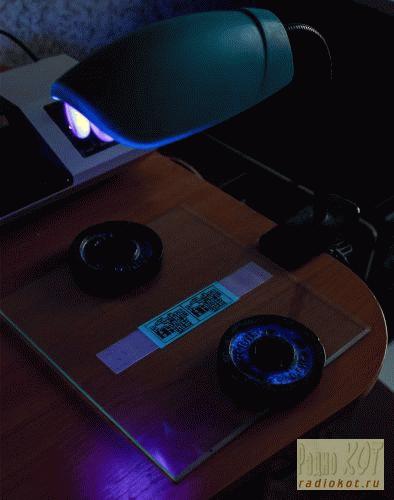

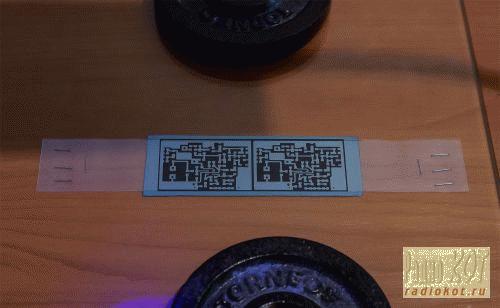

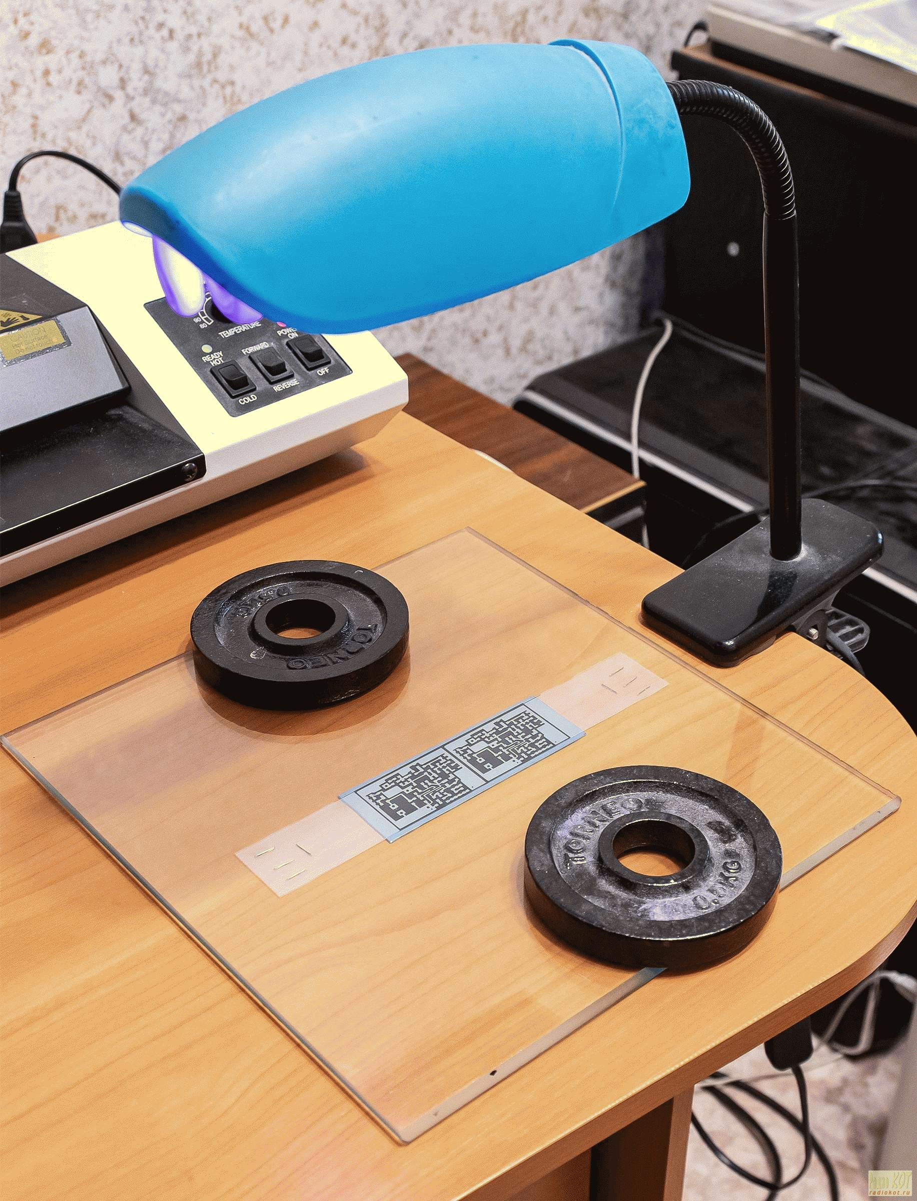

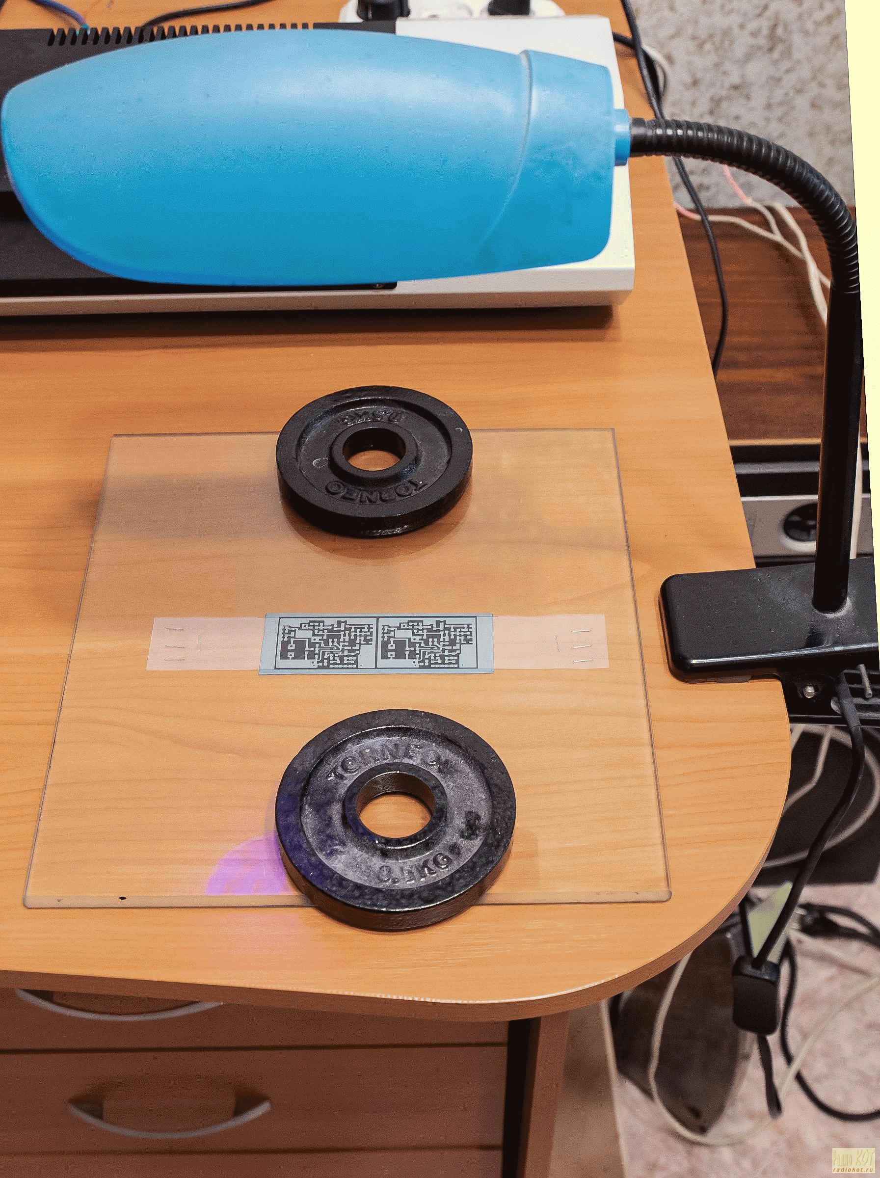

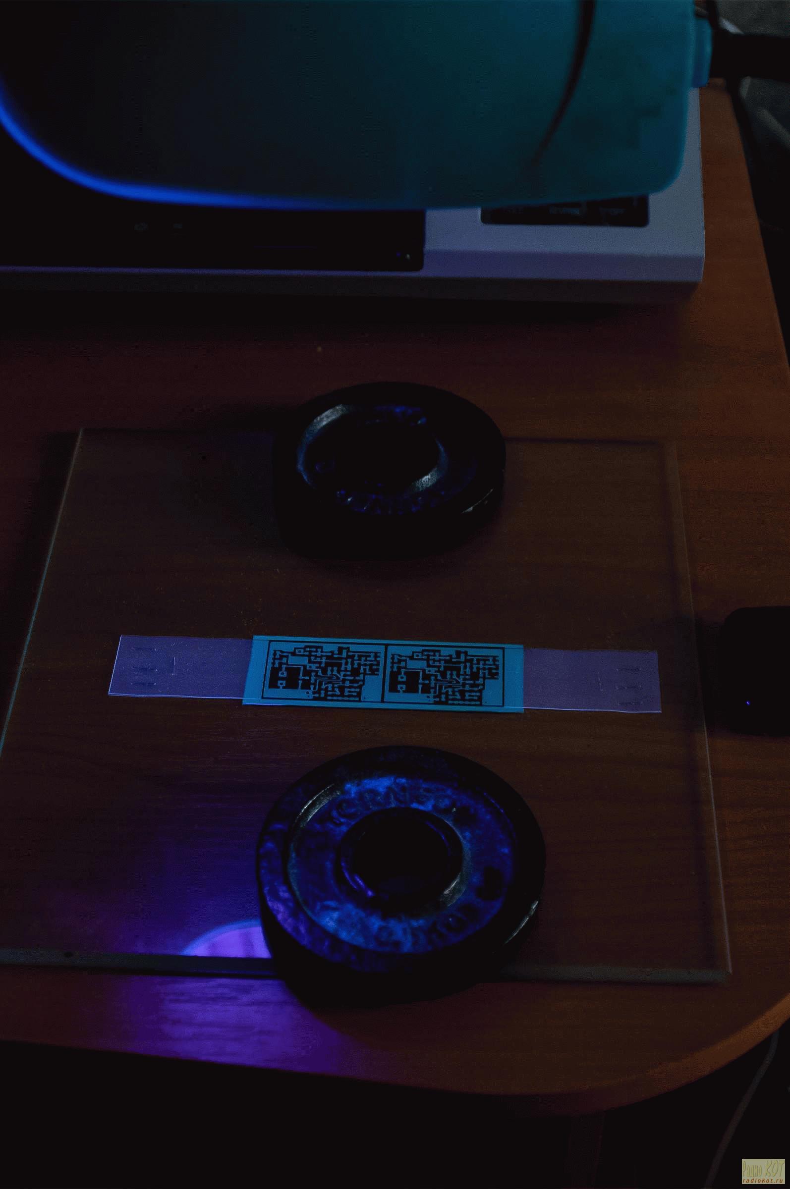

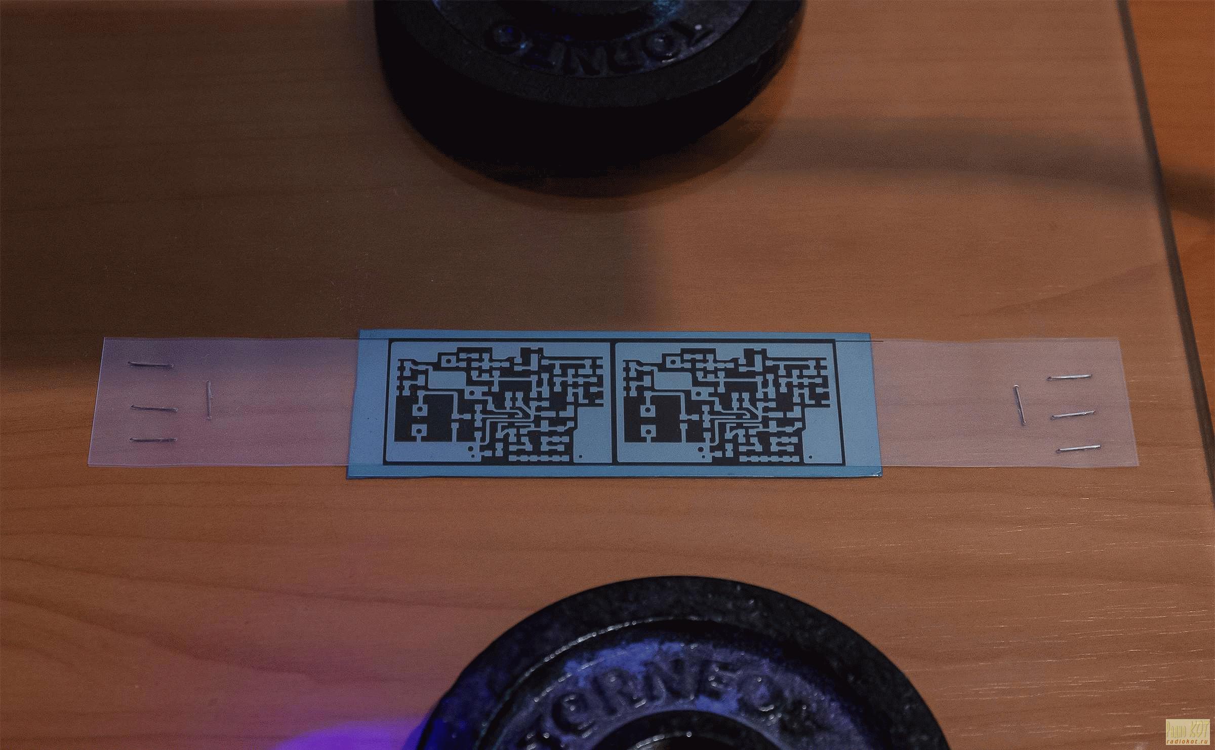

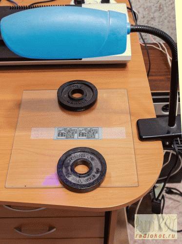

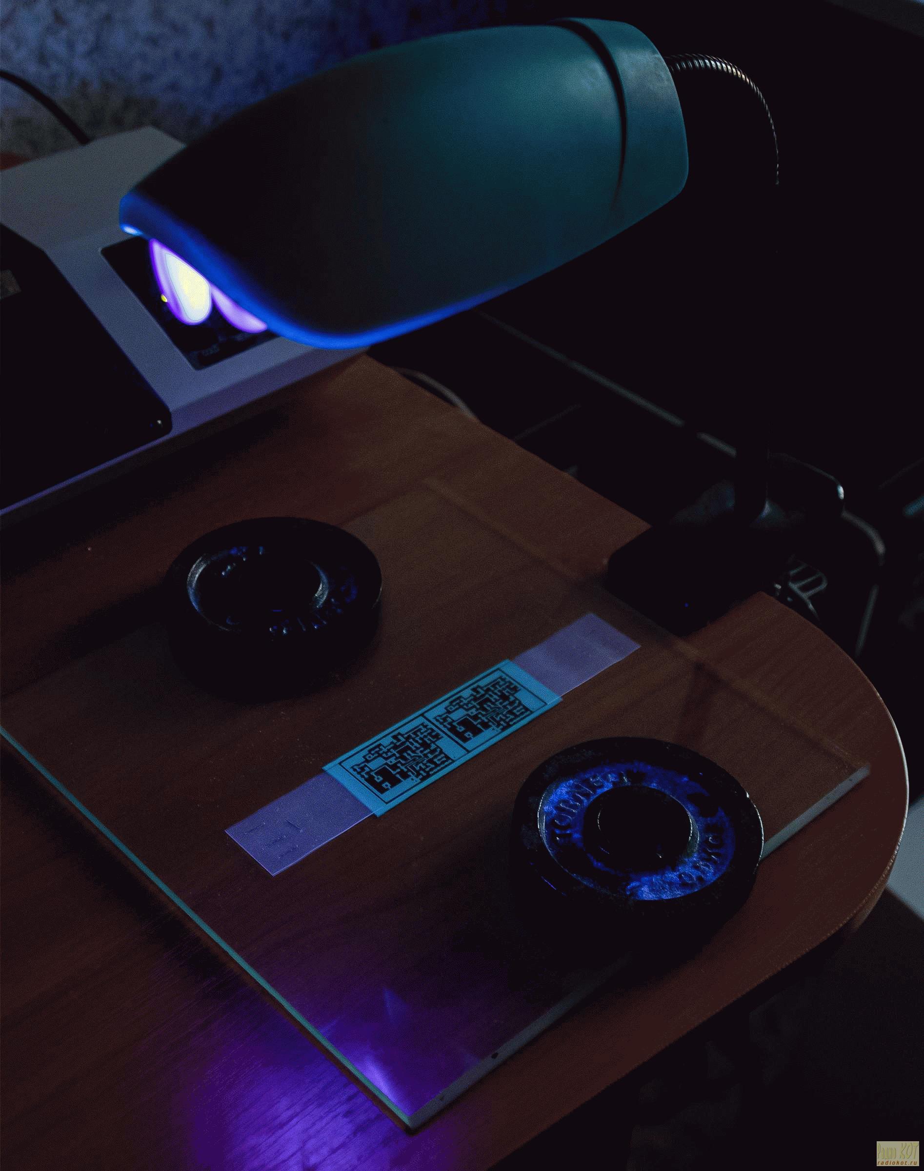

     Теперь необходимо поверх фоторезиста наложить сделанный ранее фотошаблон, плотно прижать сверху толстым стеклом и выдержать под источником ультрафиолетового излучения некоторое время (проэкспонировать). Способ определения оптимального времени экспонирования, а так же применяемые типы источников УФ-излучения мы рассмотрим в отдельной небольшой статье. Для экспонирования я использую УФ-лампу Camelion LH26-FS/BLB/E27 [19].
     Для надёжной фиксации фотошаблона и исключения его сдвига относительно заготовки можно получившийся бутерброд зажать между парой кусков толстого стекла (или оргстекла) и зафиксировать 2-4 строительными зажимами либо аккуратно поджать струбцинами.

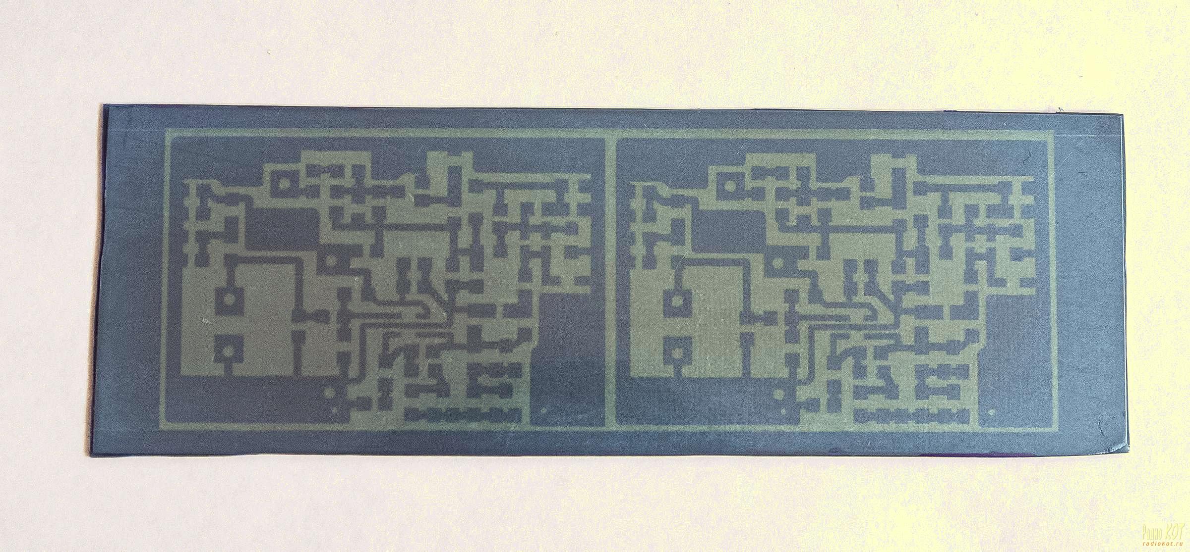

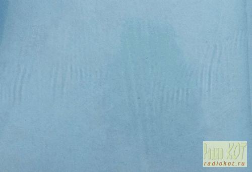

     После экспонирования на фоторезисте будет чётко виден отпечаток фотошаблона. Те участки, что были подвержены действию УФ излучения станут более тёмными (полимеризуются т.к. фоторезист негативный), а те участки что были защищены фотошаблоном останутся более светлыми.
     В подборке фото ниже показан процесс засветки фоторезиста, внешний вид засвеченного через фотошаблон фоторезиста, а так же сравнение цвета засвеченного и не засвеченного китайского фоторезиста и фоторезиста Ordul ALPHA.
     Я думаю вы уже догадались для чего необходимо было обрезать плёнку фотошаблонов с запасом? — без этого не удалось бы двойной фотошаблон плотно прижать к заготовке т.к. этому препятствовали бы скобы степлера (со скотчем или липкой лентой есть свои трудности, связанные с точным совмещением фотошаблонов, но в общем-то, можно пользоваться и ими, если вам будет удобнее).

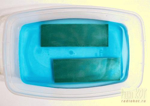

     На следующем этапе необходимо приготовить 1-2% раствор кальцинированной соды для проявки фоторезиста. Температура готового раствора должна быть примерно комнатной [20].
     Для проявки необходимо снять верхнюю защитную плёнку с засвеченной заготовки (это удобно делать аналогично снятию нижней плёнки), поместить заготовку в раствор кальцинированной соды и выдержать около минуты в растворе, постоянно покачивая ёмкость (этим обеспечивается циркуляция раствора). Далее необходимо мягкой кистью (либо руками в перчатках) аккуратно смывать остатки не засвеченного фоторезиста в растворе до полного их удаления. После этого плата аккуратно обильно промывается водой до полного удаления остатков кальцинированной соды, промакивается тканью или сушится потоком тёплого воздуха (без фанатизма!) и вновь помещается под источник ультрафиолетового излучения на 2-3 минуты (уже без стекла и фотошаблона). На этом нанесение защитного рисунка можно считать законченным.
     Не стоит использовать на данном этапе более концентрированные растворы кальцинированной соды либо гидроксид натрия (как и гидроксид калия) т.к. есть риск частичного или полного разрушения защитного рисунка. Правильно проэкспонированный фоторезист без проблем выдерживает нахождение в 1-2% растворе кальцинированной соды около 10 минут (большее время не приходилось на практике за ним наблюдать).

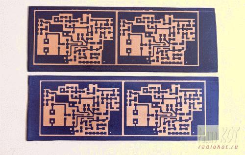

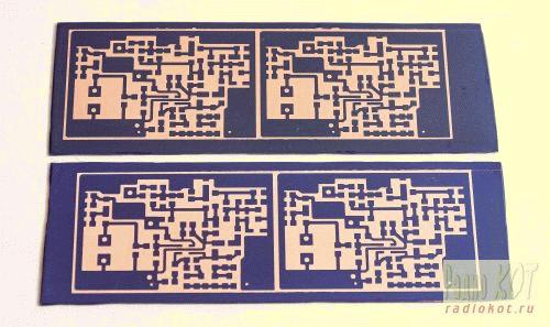

     В подборке фото ниже показан внешний вид заготовок с нанесённым защитным рисунком непосредственно перед процессом травления (т.е. после проявки и сушки).
