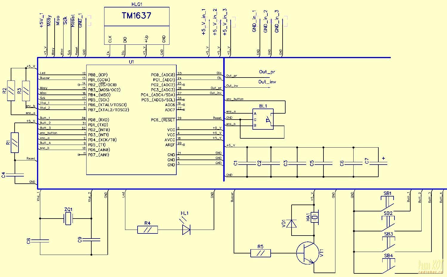

Таймер предназначен для отсчета временных интервалов. Таймер может работать в двух режимах – режим 0 и режим 1. В режиме 0 таймер может отсчитывать временные интервалы в диапазоне от 1 минуты до 99 часов 59 минут. В режиме 1 отсчитываются интервалы в диапазоне от 1 секунды до 99 минут 59 секунд. В каждом режиме можно выбирать 8 предустановленных временных интервалов, которые можно редактировать. Управление осуществляется четырьмя кнопками (Enter, Down, Up, Cancel), кнопкой энкодера и энкодером. Индикация обеспечивается «часовой платкой» на базе микросхемы TM1637 и светодиодом. Звук обеспечивается зуммером со встроенным генератором (буззером) . Таймер имеет прямой (PC3) и инверсный (PC4) выходы, что дает возможность подключения исполнительных устройств. Если прямой выход находится в выключенном состоянии (логический ноль на выходе), то инверсный находится во включенном состоянии (логическая единица на выходе), и наоборот. Таймер выполнен на базе микроконтроллера (MK) Atmega8a. Принципиальная схема приведена ниже.

Конструкция и детали. Микросхема U1 – микроконтроллер Atmega8A. Светодиод любой маломощный, у меня применен синего цвета свечения диаметром 5 мм. Кварцевый резонатор ZQ1 на частоту 8 МГц. Энкодер BL1 на 20 “тактов” за оборот, с кнопкой, “no name”.Кнопки любые тактовые. Резисторы любые маломощные. Конденсаторы керамические.
Принципиальная схема (в Dip Trace, jpg), прошивка, исходники, детали, фьюзы, фото деталей находятся в архиве. Программа написана на языке C в WinAVR-20100110. Печатную плату не привожу, т.к. считаю ее неудачной. Описание кнопок находится в файле button_avr.h.
