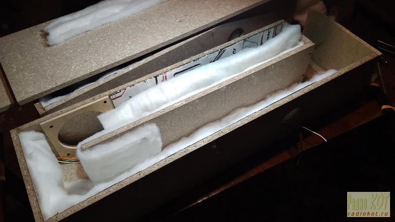

В этой статье я хочу предложить простой способ расчета четвертьволнового резонатора.
На основе этих расчетов была изготовлена АС. Для начала были приобретены динамики URAL (УРАЛ) AS-W165MB и ленточная "пищалка" китайского производства.
Почему именно "Урал"? Они не дорогие и обладают не плохими параметрами. А ленточную "пищалку" я уже использовал в других конструкциях и мне нравится ее звук.

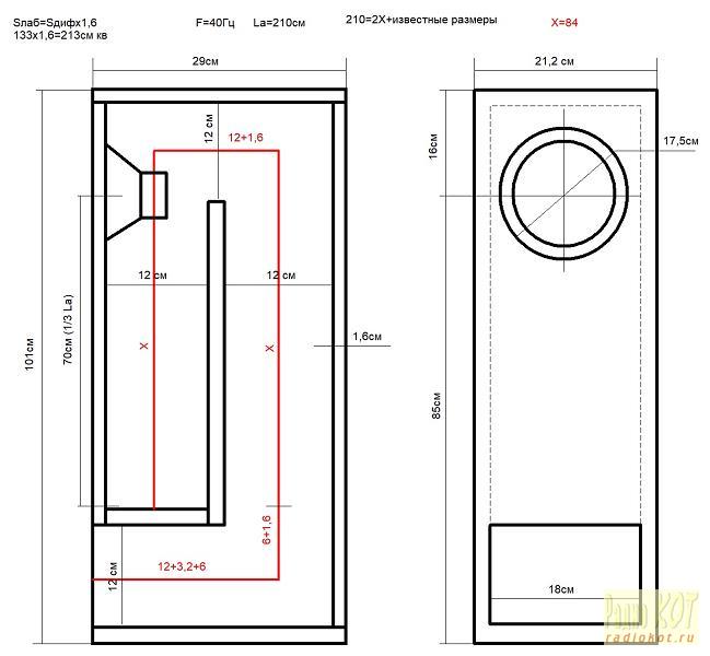

Известно что длина резонатора должна быть 1/4 длины волны. Частота настройки выбрана 40 Гц. Обычно ее выберают ниже резонансной частоты динамика. Четверть длины составляет 210 см.
Причем не важно прямая труба или свернутая. Площадь поперечного сечения резонатора выбирают немного больше площади диффузора динамика.
Площадь диффузора данного динамика составляет приблизительно 133 кв см. Площадь резонатора решено было принять 1,6 площади динамика.
Получаем 213 кв см. Теперь надо определится с размерами колонки. Ширина коронки определяется установочными размерами динамика. Это и будет ширина резонатора.
Зная площадь получаем второй размер резонатора. в результате имеем 12х18 см. Рисуем общую компановку АС.
Красным выделена длина самого резонатора. Вписываем известные размеры, неизвестные находятся простым сложением. Дальше уточняем окончательную высоту колонки и все. Расчет закончен.
Динамик надо расположить на расстоянии 1/3 от общей длины резонатора. Это делается для ослабления третьей моды.

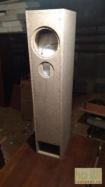

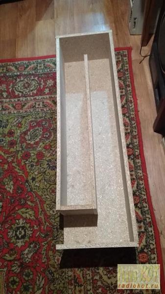

Дальше пилим и собираем. Место установки динамика пришлось усилить накладкой из фанеры. На ящике останавливаться подробно не буду. Тут все стандартно.

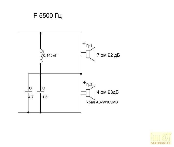

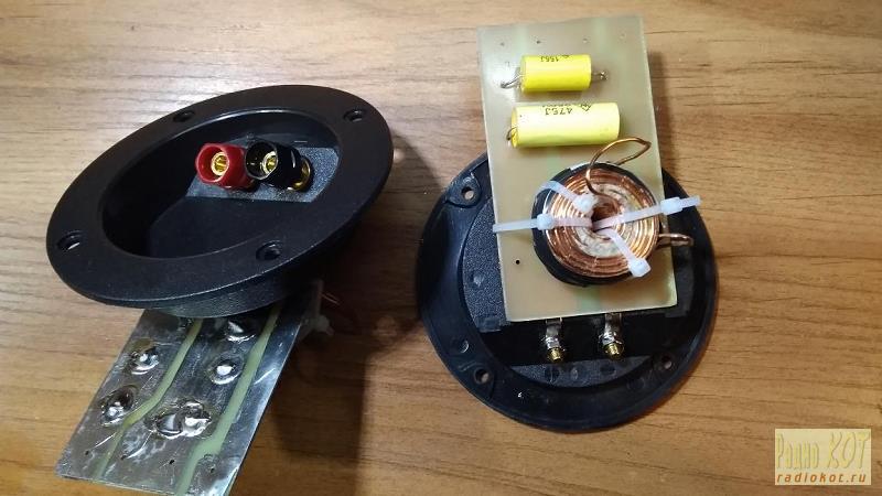

Далее определяемся с фильтрами. Мне нравятся последовательные 1-го порядка. Возможно кто-то захочет приминить другие.

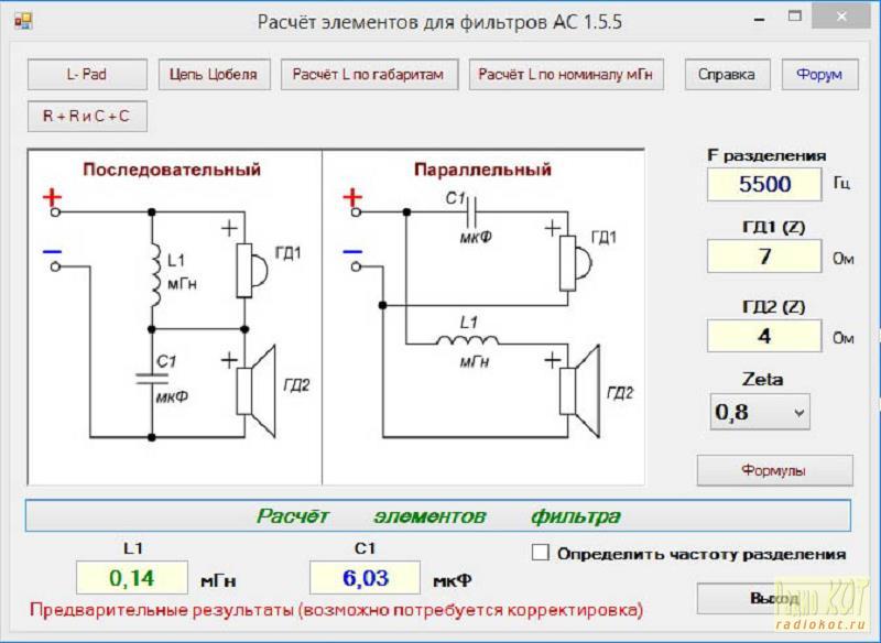

Расчет делал с помощью небольшой програмки. Она есть в свободном доступе.
Ну и окончательная сборка.
Результат очень порадовал. Единственная "ложка дегтя" это то что по компановочным соображениям "пищалку" пришлось распологать ниже.
