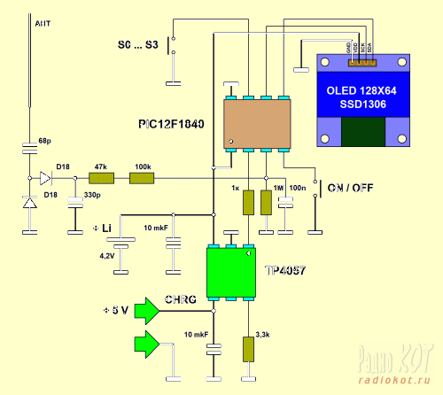

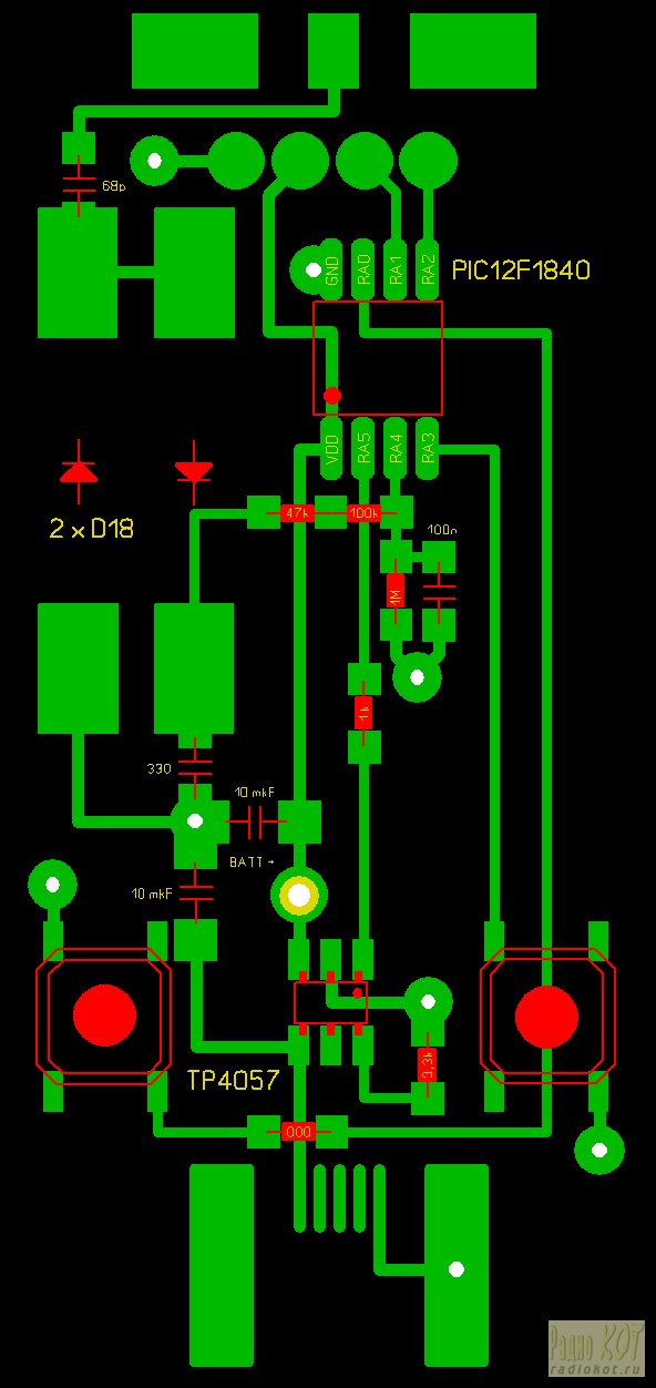

Cобственно волномер. Его можно даже иногда уронить на пол, в отличие от стрелочного, который может и не «выжить».
Схема простая. Диодный детектор детектирует ВЧ напряжение, контроллер его меряет и дисплей его показывает. S0 … S3 - пределы измерений шкалы, где S0 - самая чувствительная шкала. Дисплей с контроллером SSD1306.
Не лишним будет заменить на самой плате дисплея подтягивающие резисторы на шинах SDA и SCK на 4,7 k ( обычно стоят 10 k ). На некоторых экземплярах дисплеев из - за затягивания импульсов при напряжении питания выше 4 V, могут возникать артефакты.
