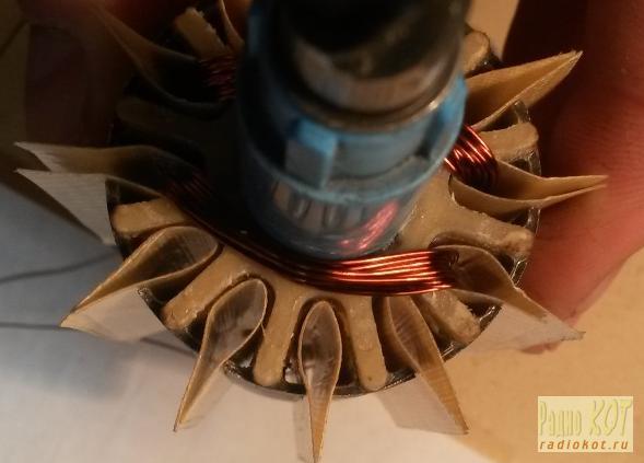

В первую очередь надо отметить где были верхние обмотки. Лучше это сделать надфилем на соответствующем полюсном наконечнике. Это нужно для того, чтобы также и намотать.
Теперь надо открыть пазы. Любым доступным способом. Если пазовые шпунты вынутся без повреждения, их можно будет использовать. Но это редко. Если не поддаются даже с прогревом феном,то их надо прорезать, не повредив обмотку.
Потом найти на коллекторе самый верхний провод, который присоединялся последним. Его надо остоединить и проследить в какой паз он уходит. Быстрее всего нужно будет подогреть.
Греем феном, осторожно поддевая провод.
Прогревая якорь и паз, осторожно разматываем обмотку, считаем витки.
В конце обмотки провод вернется на коллектор на соседнюю ламель.

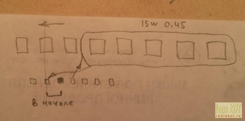

Тут надо сказать про рисунок укладки обмоток
Вообще,в какой последовательности их мотать, для электричества не имеет значения.
Это важно для механики в виде - достаточной компактности, правильного распределения веса, механической прочности. Поэтому существует несколько схем укладок - порядка намотки. Самая простая - припаиваем начало обмотки к коллектору и мотаем по кругу последовательно все секции. Это просто и удобно, даже работать будет, но есть огромный недостаток. И он в дисбалансе, потому как последняя секция ложится на первую. Это нарушает распределение масс. Если на заводе имелся хороший баласировочный станок, позволяющий выправить сильный дисбалнс,то мотают так. Вобщем говоря, качества это не добавляет. Часто встечается в самых дешевых устройствах, типа китайских кофемолок. Но наиболее распространенная симметричная схема намотки. Мотают из двух катушек провода по очереди по разным сторонам пакета. Получается симметрично в плане веса, компактно и эстетично. Лично я считаю, что мотать вручную надо именно так. Существует схема укладки крестом (дальнейшее усовершенствование симметричной) и другие схемы. Укладка крестом - очень хороша и красива, но требует при намотке резать провод, что лишняя морока.
Симметричная обмотка часто выполняется так, что вторая полусекция первой обмотки мотается сверху. Это дополнительно способствует компактности. Это надо учесть и проследить при разборке. К слову говоря, далеко не всегда удается размотать обмотку с первого раза. Это ничего. На якоре их много:) Есть специалисты, которые срезают ножевкой лобовые части и выбивают содержимое паза. Посчитав витки и зная, что в каждом пазу лежит две обмотки (четыре полусекции), вполне можно определить количество витков. А вот со сноской могут
возникнуть проблемы. Поэтому, по хорошему, надо бережно размотать хотябы одну обмотку полностью и все определить. И количество витков, и сноску,и диаметр. Бережно рисуем картинку. В произвольной форме, важно чтобы было понятно именно вам, как что намотано и куда подключено.
Большими квадратами показаны полюса, маленькими - ламели. Закрашенная ламель - подключение середины обмотки. Стрелкой - направление укладки обмоток.
При демонтаже обмоток важно отметить на пакете где располагались верхние обмотки.
У нас ведь балансировать нечем, поэтому сохраним, хотя бы, расположение обмоток по отношению к железу.
Имея картинку схемы, как уже упоминалось, все тщательно очищаем доступными способами и инструментами. Можно изготовить и какой нибудь специальный.

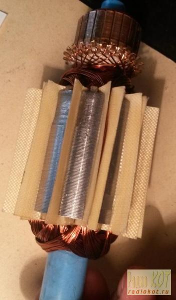

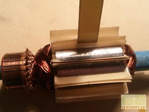

Готовим пазовую изоляцию.
Конечно, хорошо использовать современные изоляционные материалы специальные для изоляции пазов. Как правило это разновидности стеклополимерных материалов. Есть и чисто полимерные материалы, например изофлекс. В данном случае требования не столько по изоляции, сколько по теплостойкости, эластичности и адгезионности к пропиточному материалу. Китайцы, например,используют картон с полимерной пленкой.
По доступности самый простой и достойный материал - полиэфирная пленка от пластиковых бутылок. Нужно использовать ровную часть от бутылки. Лучше от 2л, там он тоньше. Второй по достойности - просто картон подходящей толщины от конфетных и чайных коробок. Немного неудобно с ним работать из-за расслаивания по краю. Но после пропитки эпоксидной смолой будет все просто замечательно. Измеряем ширину пакета вместе с изоляционными лобовыми накладками. Отрезаем полосу. Режем на куски, вставляем в пазы. Изоляция должна выступать из паза на 10 - 15 мм, удобнее будет удерживать при намотке.
Еще надо намотать уплотнитель из мягкой толстой нити в торце коллектора. Концы нитки можно пока завернуть в сторону ламелей,чтобы не вязать узел, он там будет мешать. Когда будем мотать, уплотнение прижмется проводом и концы нити можно будет обрезать.

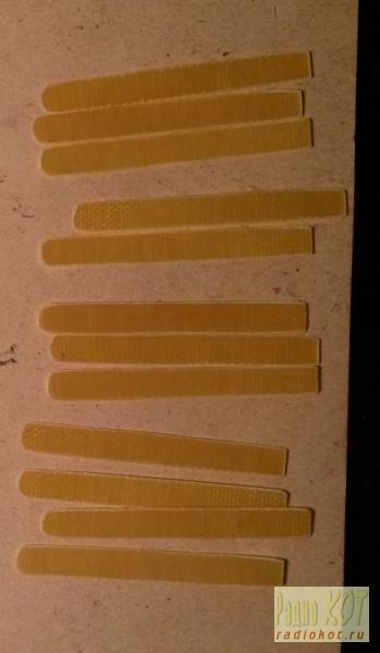

Готовим пазовые шпунты
Хорошо, если их удалось вынуть неповрежденными. Если нет - надо сделать новые. Самый подходящий материал - стеклотекстолит 0.5мм. Можно расслоить с более толстого. Можно попробовать найти полиэфирный пластик, такой как на бутылках, только вдвое-втрое толще.
Может попадется на какой нибудь блистерной упаковке.
измеряем ширину паза в месте, где будет шпунт. Размечаем, отрезаем нужное количество.
Обязательно надо скруглить все края. Откладываем в сторону.

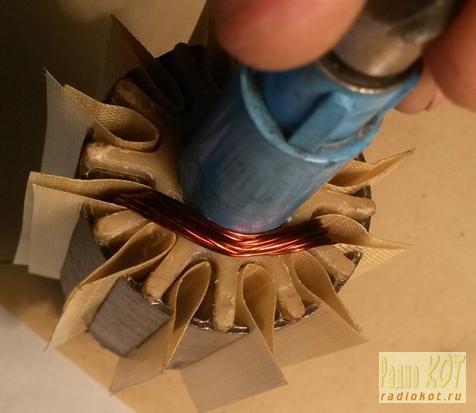

Приступаем к намотке. В данном случае, в пазу в начале лежит вторая часть обмотки. Первая ее часть будет на самом верху. Сначала надо подключить,согласно имеющейся схеме, начало провода к соответсвующей ламели. конечно, предварительно зачистив.
Делаем полувиток вокруг вала, заводим в паз.
Поворачиваем якорь валом к себе и удерживая одной рукой края изоляции наматываем обмотку.

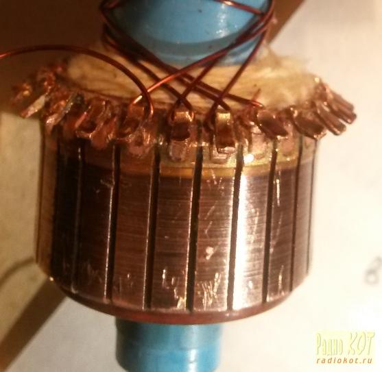

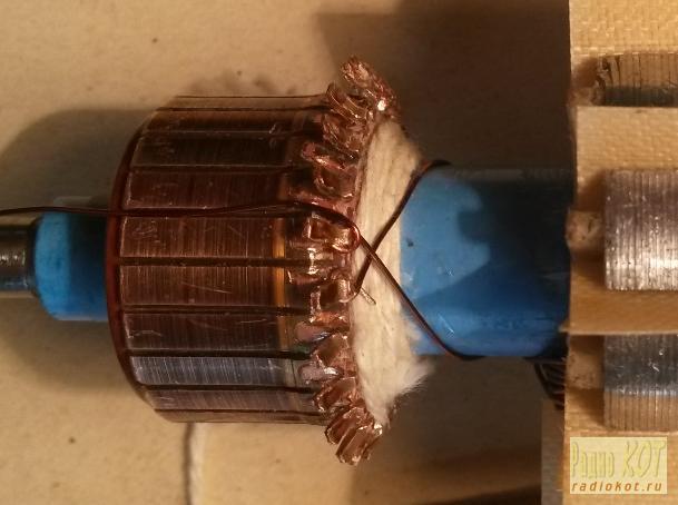

Выводим из паза, в том же напрвлении прокладываем провод вокруг вала. Подводим к ламели,
отмечаем место,где будет присоединение и на минимально возможной длине, снимаем лак.
Подводим под петушок, делаем петлю.
Под самим петушком должна оказаться зачищеная часть. Для этого можно немного ослабить провод или подтянуть. Загибать будем потом.
То же самое делаем с другой стороны якоря, взяв провод с другой катушки.

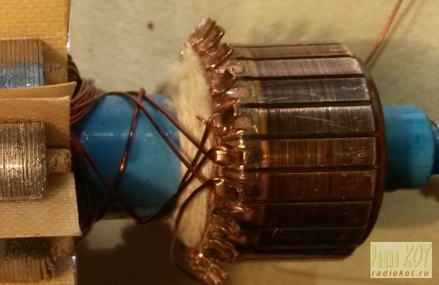

Переходим на ту,которую мотали первой. Делаем полувиток, закладываем в паз и мотаем уже полноценные две полуобмотки, подключив середину к ламели коллектора.
Поочереди укладывая обмотки в пазы, подключаем обмотки к коллектору, зачищая нужное место
на проводе. Если все делать правильно, то на уплотнителе в торце якоря будет формироваться характерный рисунок сетки.

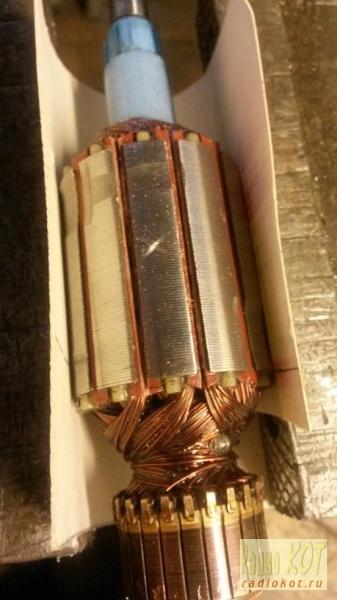

Для шпунтования понадобится планка из стеклотекстолита или твердого дерева толщиной чуть меньше паза в узком месте, а шириной 8-12 мм.
Для верности, дополнительно затолкав провод в паз, ножницами, отрезаем края пазовой изоляции заподлицо с пакетом.
Завернув друг на другакрая изоляции внутри паза, вставляем шпунт.
Таким образом закрываем все пазы.
Загибаем и пропаиваем петушки на коллекторе. Кислоту использовать нельзя. В крайнем случае, какой нибудь активированный флюс.
Впрочем,если все хорошо зачищено, медь к меди прекрасно паяется обычным флюсом.

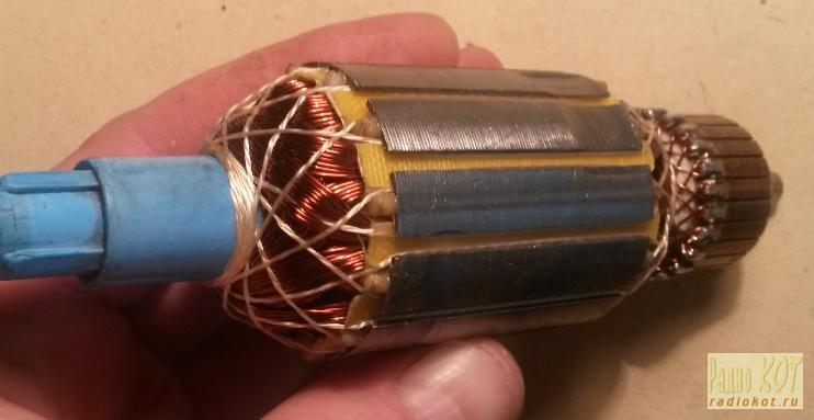

Далее надо уложить бандаж. Лучше всего подходят толстые х/б нитки. Нету? Пусть будут капроновыми.

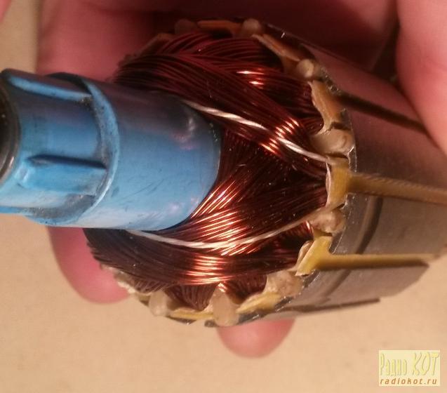

Сделав 2-3 витка вокруг вала около коллектора, прокладываем нить вдоль паза.
Потом делаем неполный виток вокруг вала на другом конце якоря, возвращаем в тот же паз. Потом неполный виток вокруг вала около коллектора и в следующий паз.
Сам по себе бандаж- необязательная вещь, но она помимо уплотнения обмотки, добавляет эстетики и придает якорю законченный вид.

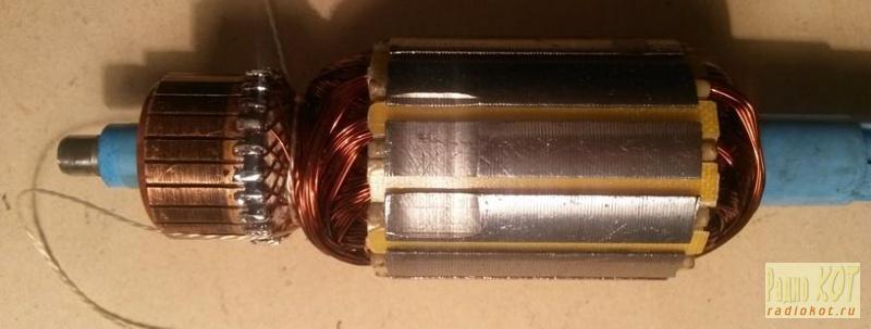

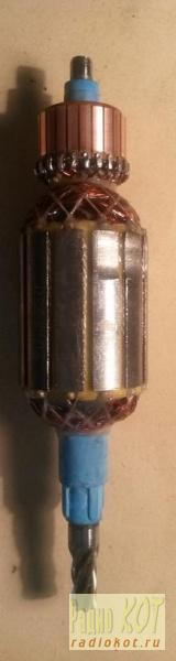

Перед пропиткой надо электрически проверить якорь, как там все получилось. Прозвонить обмотки. Если есть возможность, проверить на башмаке или измерить индуктивность.
Слева, то что получилось, справа, то что было. Видно, что разброс менее 10%.
Кстати, можно вообще собрать двигатель и крутнуть вхолостую. Секунд 10, не больше. От вибрации при вращении
может перетереться изоляция на проводе внутри обмоток.

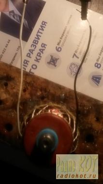

 Для пропитки якорь надо прогреть. Прихватываем к диаметральным ламелям проводки, подключаем к лабораторному источнику, на крайний случай к ЛАТРу, контроллируя ток. Плавно поднимаем напряжение, пробуем рукой. Как прогрелось до 60-70 град, существенно снижаем ток. Пока разведем смолу, пусть еще хорошо прогреется.
