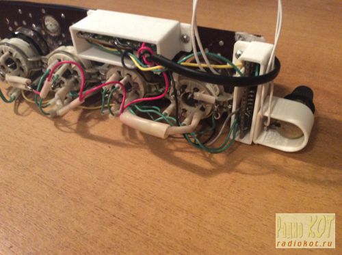

А некоторое время назад возникла необходимость собрать для моего
радиокружка и студентов демонстрационную счетную декаду на четырех декатронах ОГ-4.

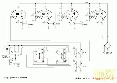

Так как питать его высоким напряжением я предполагал от сети, пришлось
позаботиться о гальванической развязке с управляющей частью схемы,
запитанной пятью вольтами.
Оговорюсь сразу, что собирал из того, чего полно в старых платах от
телевизоров. Управление подкатодами первого декатрона осуществляется
двумя оптронами РС817, а управляющий импульс между следующими
декатронами формируется транзисторами BF422 на которых собирались
видеоусилители.
Из документации выяснилось, что у этих транзисторов
Uк-э всего 250в, что очевидно мало. Но взяв десяток и проверив
реальное напряжение, при котором возникает пробой, выяснил, что оно
заметно выше 300в. Таким образом отобрал несколько экземпляров, у
которых реальное Uк-э больше 350в. Можно так же использовать КТ940.
Обмерив несколько оптронов, так же с удивлением обнаружил, что транзистор оптрона РС817
выдерживает напряжение 150-160в, при паспортных 35 вольтах.
Вобщем, осознавая все вышеописанное, по-экспериментировав некоторое время, собрал эту схему.
Все заработало сразу, без танцев с бубном. Несмотря на изрядно
потрепанные декатроны...
Но! Считаю правилным уточнить.
Когда экспериментировал с ОГ-4 и сочинял схему, обнаружил у некоторых экземпляров ненадежный переход разряда с одного катода на другой. Это можно исправить изменением номинала конденсатора в цепи подкатода. А можно просто поменять местами с соседним декатроном.
Оставил устройство включенным на несколько дней. Все работает стабильно при любой частоте задающего генератора.
Питание 5в взял от платы какого то телефонного ЗУ.
Питание декатронов +310в взял с диодного моста этого же ЗУ.
Минус питания 5в и минус питания 310в соединять нельзя!!! Это разные шины.
Видео работы можно посмотреть здесь

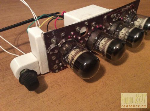

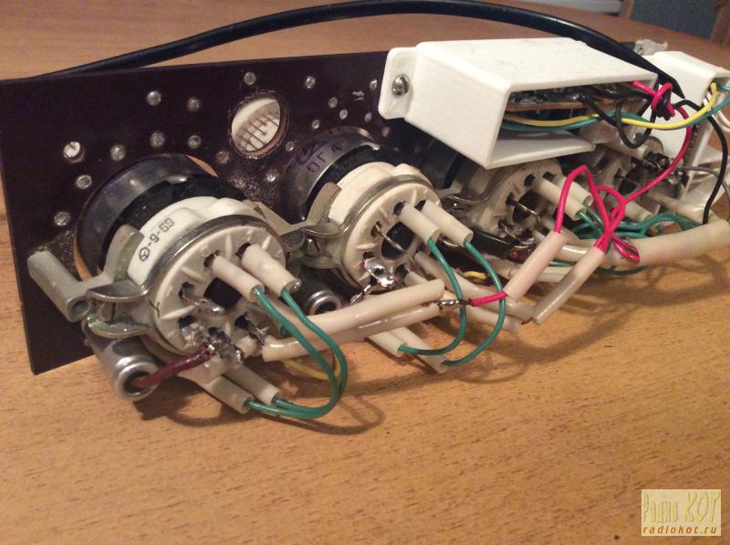

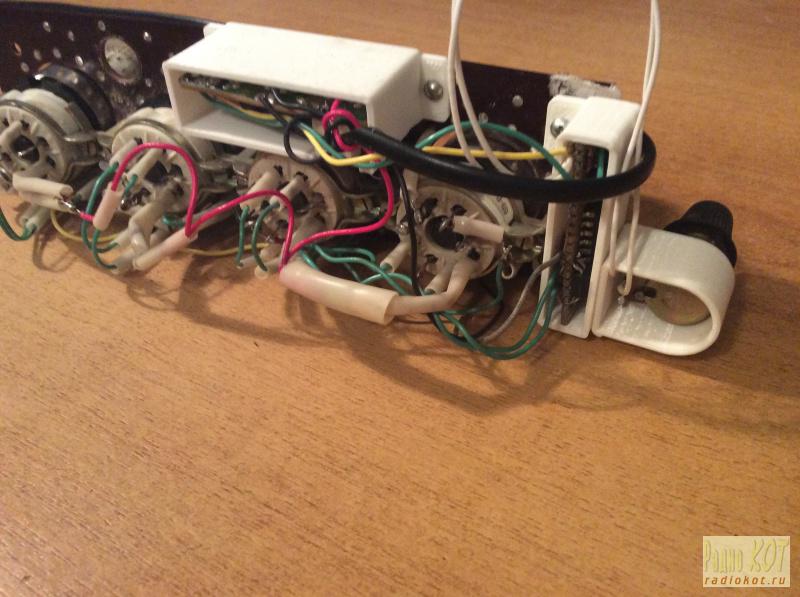

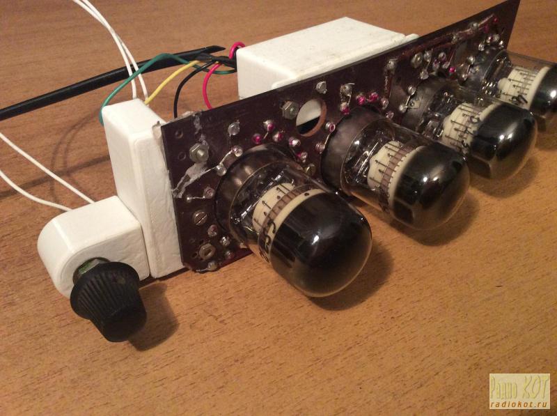

Для безопасного крепления платы источника питания и управляющей части схемы напечатал им коробушки на 3д принтере.
