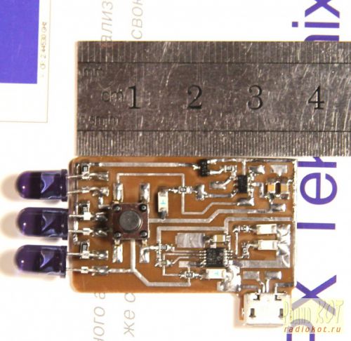

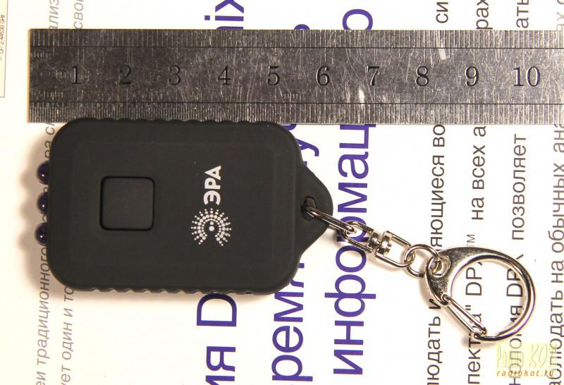

Когда хочется сделать фото с близкими всегда нужен человек, который жмет кнопку. Те пульты , которые продаются имеют рабочую дистанцию около 3-5 метров. Поэтому я решил сделать свой пульт, с тремя мощными ИК светодиодами, аккумулятором, и возможностью переключаться между 3 типами фотоаппаратов.

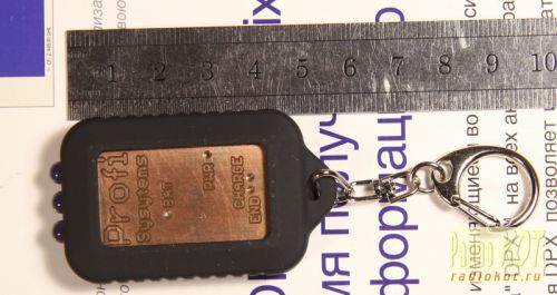

В качестве корпуса решил использовать фонарик ЭРА B27.

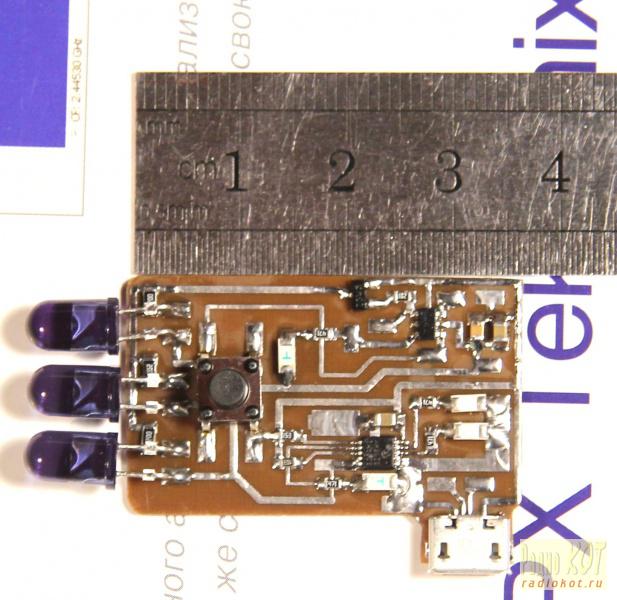

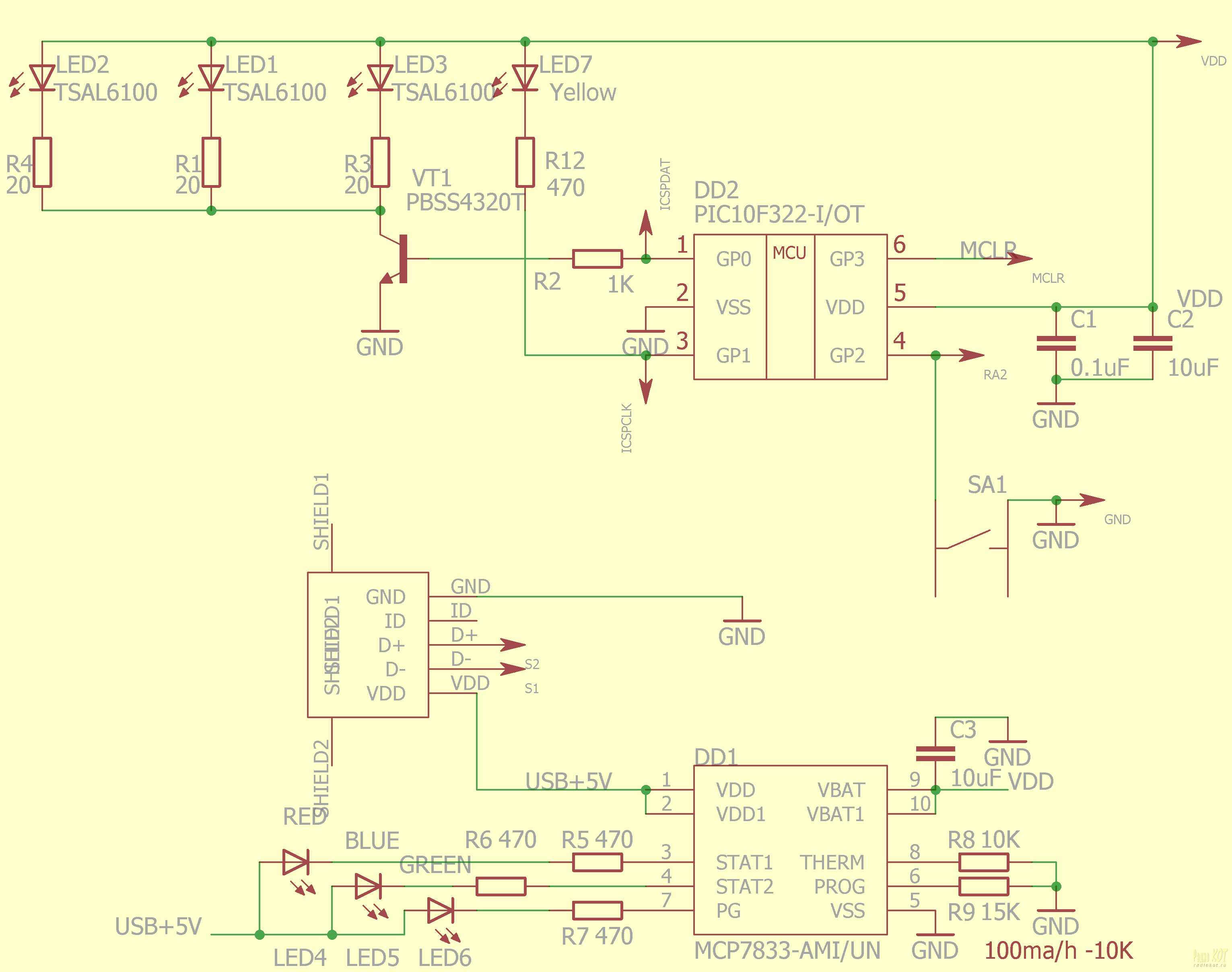

Схема содержит управляющий микроконтроллер PIC10F322, схему заряда и индикации MCP7833, ключ и три мощных ИК светодиода TSAL6100, от ИК светодиодов TSAL6200.

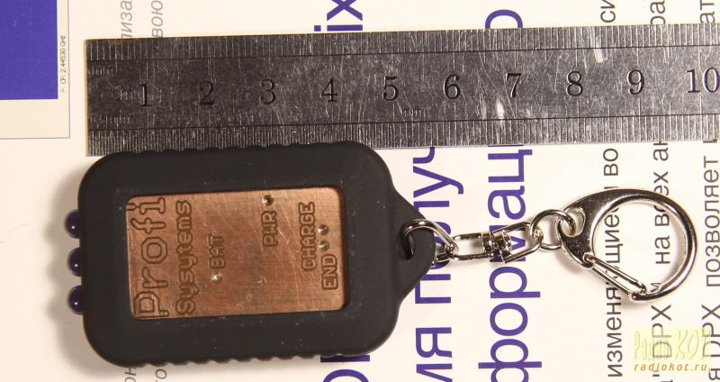

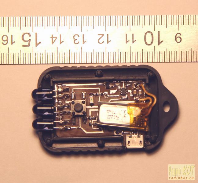

Они отличаются меньшим углом излучения 10 градусов, вместо 17 градусов  у TSAL6200. Надо точней прицеливаться , но зато дальнобойность больше. Для TSAL6100 ширина зоны половинной мощности на дистанции 15 метров составляет примерно 5 метров, для TSAL6200 это ширина составляет примерно 9 метров. В качестве  ключа я использовал биполярный транзистор с малым напряжением насыщения коллектор эмиттер PBSS4320T, потому что у меня их много и я их ставлю везде где можно. Вместо него можно легко установить n-MOSFET транзистор, например IRLML2402. Кнопка для корпуса ЭРА B27 высотой 7мм KLS7-TS6604-7.0-180-B(Т) (IT-1102SB), печатная плата толщиной 1мм изготовлена при помощи фоторезиста. 1.6мм будет много, не влезет аккумулятор.
Светодиоды индицируют работу зарядного устройства LED 4 (красный) – идет заряд, LED 5 (синий) – заряд окончен, LED 6 (зеленый) – Power Good, напряжение источника питания находится в пределах достаточных для заряда аккумулятора. Светодиоды припаяны перевернутыми, свет излучается в отверстие на обратную сторону платы !!! Светодиод LED 7 (желтый) служит для индикации заряда батареи, индикации работы и индикации переключения режимов под разные фотоаппараты. В рабочем режиме, при нажатии кнопки происходит зажигание светодиода и по длительности зажигания можно оценить степень разряда аккумулятора. Если Vacc>3.7V -- LED 7 светит 1 сек, если 3.2V<=Vacc<=3.7V – две вспышки по 300мс, если 3V<=Vacc<3.2V – одна вспышка 300мс, если напряжение на аккумуляторе меньше 3В, то светодиод не зажигается. Для входа в режим программирования, необходимо нажать и удерживать кнопку в течении 3 секунд, LED 7 зажжется, после чего нужно отпустить кнопку и в течении 2 секунд нажать и отпустить снова. Пульт перейдет в режим программирования и светодиод LED 7 начнет вспыхивать 1 вспышка –Cannon, 2 вспышки – NIKON, 3 вспышки PENTAX, между сериями вспышек следует пауза 1.5сек. В этом режиме можно нажимая на кнопку установить режим нужного фотоаппарата, и подождать пока пульт сам выйдет из режима программирования и сохранит в EEPROM установленный режим. Выход из режима программирования с сохранением установленного режима происходит спустя 5 циклов отображения , если не была нажата кнопка. Так как платка маленькая, и на ней нет места для разъема программирования, то программирование осуществляется через провода подпаянным к специальным площадкам на плате.

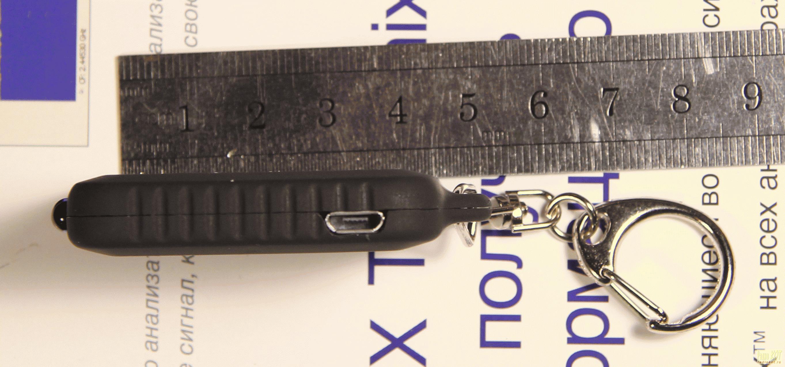

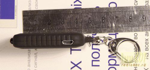

Разъем для заряда аккумулятра - микро USB, под него необходимо акуратно вырезать отверстие в корпусе.
Теперь немного о программе, так как тактирование осуществляется от встроенного генератора частота которого может плавать, а у PIC10F322 нет возможности подстройки этого генератора. То откорректировать форму импульсов можно установив флаг TUNING 1, и отредактировав параметры после комментария ;!!!!TUNING . У меня фотоаппарат CANON 60D, у меня не было возможности проверить пульт на фотоаппаратах CANON и PENTAX, если кто то повторит пульт и опробует на этих фотоаппаратах, просьба сообщить мне об этом. В принципе настройкой можно добить увеличения дальности, но я не смог оценить вклад настройки на дальность работы пульта. Дальность работы зависит от многих параметров, это точность прицеливания, от света светодиодных ламп и люминесцентных ламп. Комфортная дальность на улице от 10 до 13 метров, в помещении с светодиодной подсветкой 7 метров и больше, зависит от качества ламп.
И собственно фото, ради чего все затевалось )))
