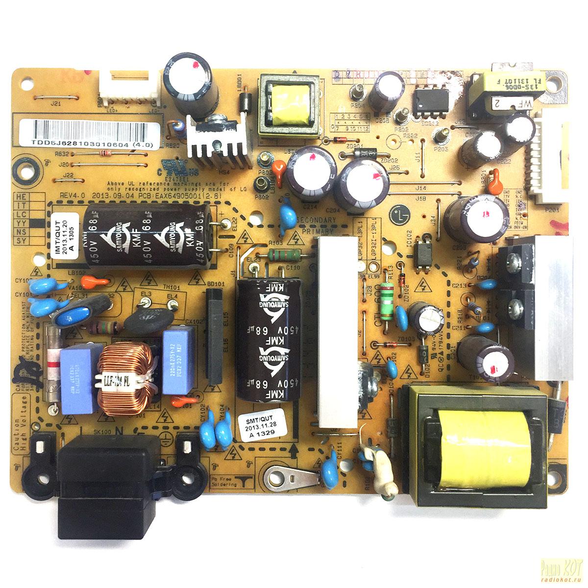

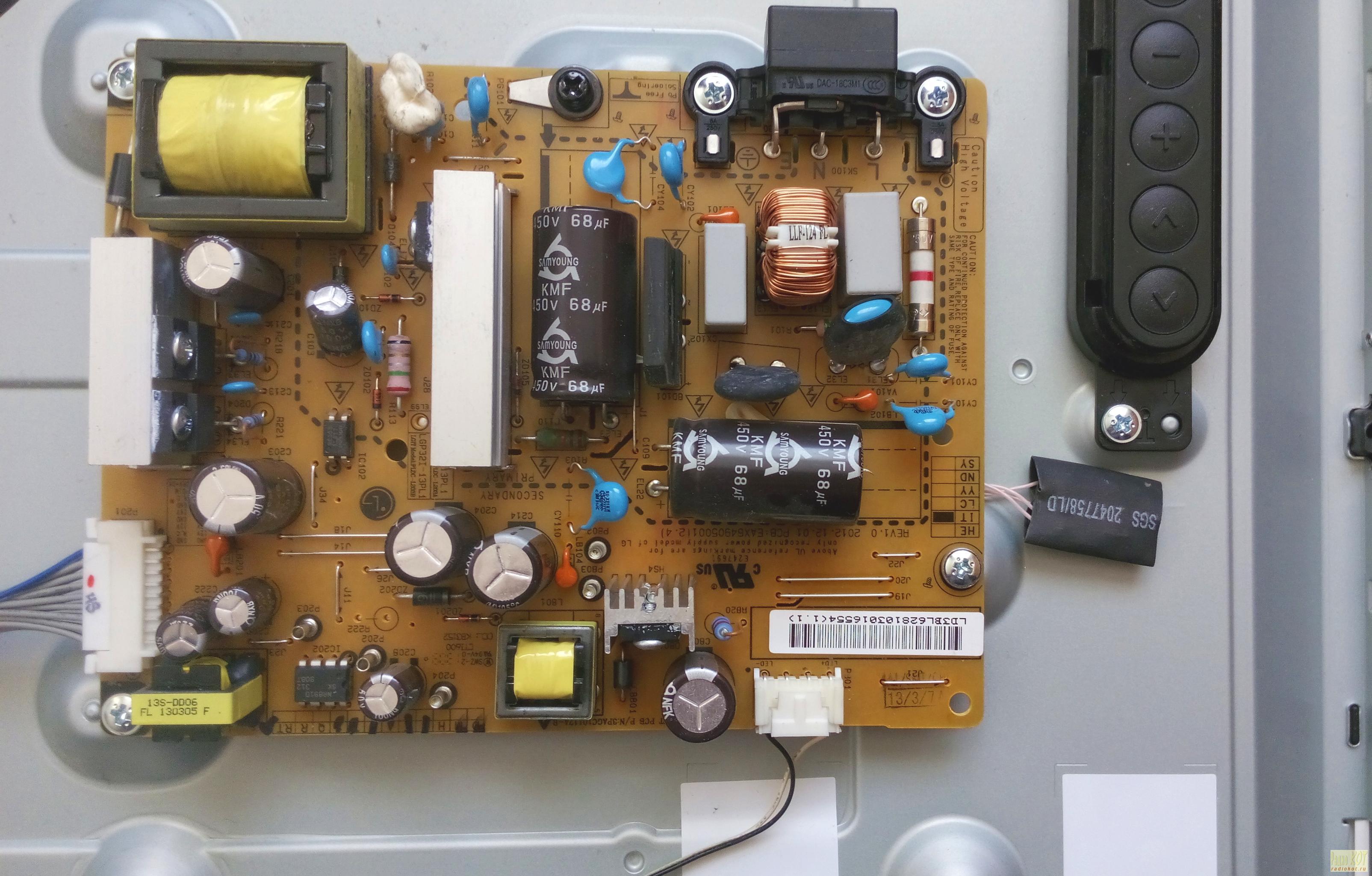

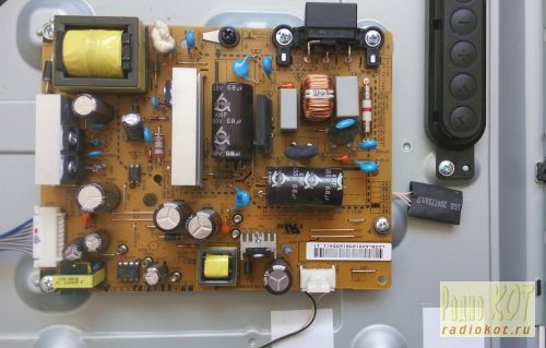

Физически схема управления подсветкой расположена в блоке питания телевизора:

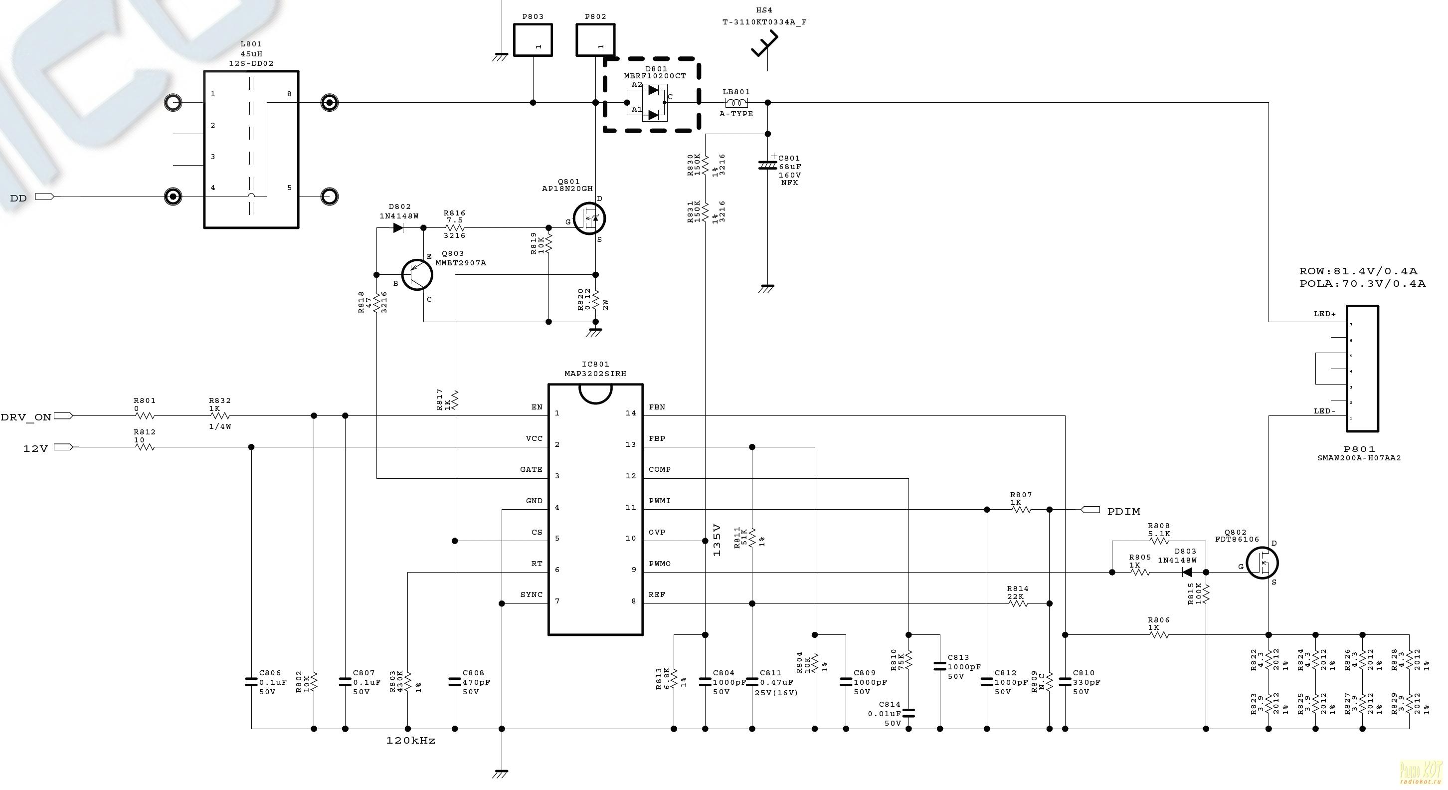

     Вот фрагмент электрической схемы управления подсветкой:
     Специализированная микросхема IC801 MAP3202SIRH включает в себя:
     - контроллер повышающего преобразователя (Q801, Q803, L801, D801, C801) со встроенным генератором и с обратной связью по напряжению (R831, R830, R813) и току (R820),
     - схему управления ключевым транзистором Q802 с обратной связью по току (R822…R829),
     - внутренний источник опорного напряжения 5В с током нагрузки до 10 мА, схему ШИМ-модуляции (вход PWMI),
     - схемы защиты:
     - от пониженного напряжения питания (<8В),
     - от повышенного тока повышающего преобразователя (>0,36В на входе CS),
     - от превышения напряжения питания цепочки светодиодов (>3В на выводе OVP),
     - от превышения тока подсветки (по выводу FBN).

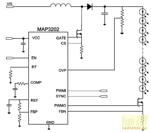

     Вот типовая схема включения MAP3202:
     Vin – это входное напряжение повышающего преобразователя, обозначенное на схеме блока питания как DD (+33В). Цепочка резисторов обратной связи по напряжению (R831, R830, R813) ограничивает выходное напряжение на уровне 135В.
     Резисторы в истоке ключевого транзистора Q802 (R822…R829) с результирующим сопротивлением RLED=2,05 Ом определяют ток через светодиоды подсветки как ILED= VFBP/ RLED. Опорное напряжение VFBP задано резистивным делителем R811, R814 и составляет VFBP=R814*UREF/(R811+R814)=10к*5В/(51к+10к)=0,81967В.
     Отсюда максимальный ток подсветки ILED=0,81967В/2,05 Ом=400мА.

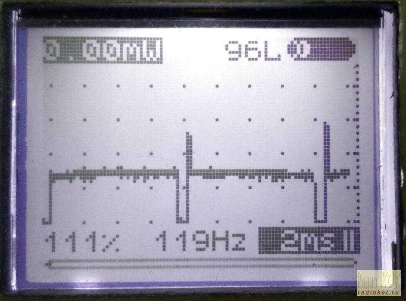

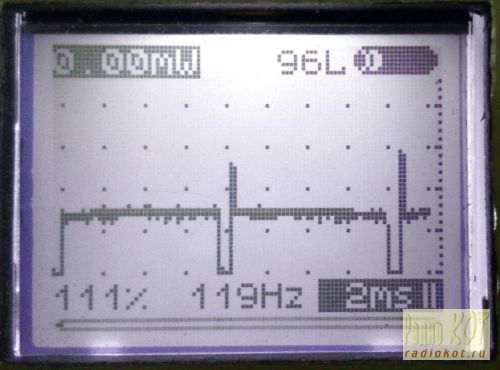

     Регулировка тока подсветки в рассматриваемой модели телевизора выполнена путём ШИМ-модуляции тока через светодиоды. Частота ШИМ во время работы составляет 120Гц (в отсутствие сигнала частота может уменьшаться до 100 Гц) . Скважность регулируется из меню ПОДСВЕТКА, а также в небольших пределах автоматически в зависимости от сюжета изображения. Сигнал ШИМ размахом 3,3В и частотой 120 Гц подаётся на вывод PWMI микросхемы MAP3202. По выходу PWMO происходит ШИМ-управление ключевым транзистором Q802. Причём, ШИМ-модуляция на входе PWMI имеется даже при установленном на 100% уровне подсветки из меню.
     Вот как выглядит при этом пульсация экрана телевизора (сигнал белое поле, подсветка 100%, контрастность 55%, яркость50%):

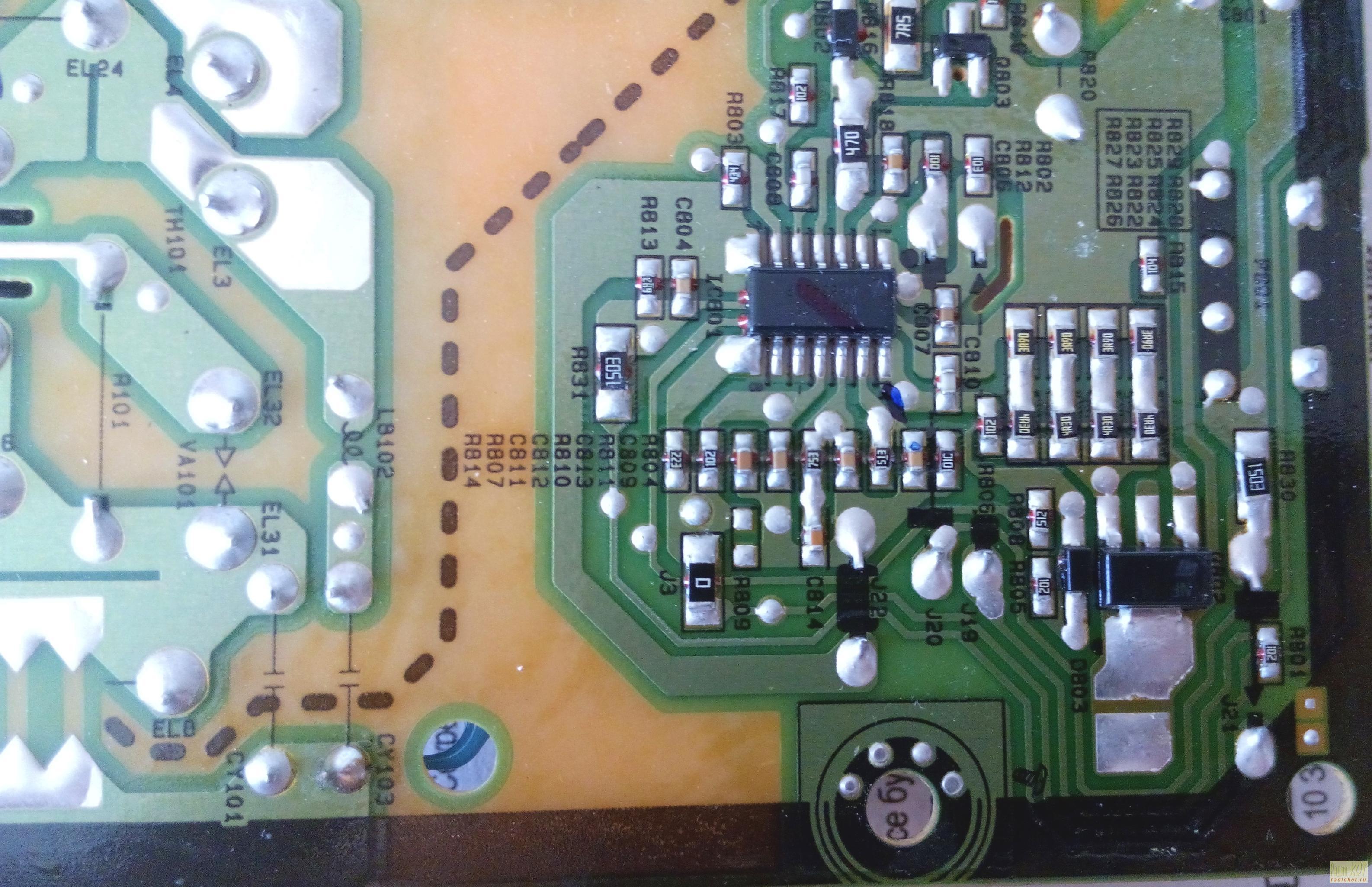

     Для эксперимента был вынут контакт с проводом PWMI из разъёма P201, а параллельно резистору R804 10к подпаян переменный резистор 22к. ШИМ-мерцание полностью пропало, а ток подсветки стало возможно регулировать при помощи дополнительного переменного резистора по выводу FBP микросхемы MAP3202, уменьшая на этом выводе опорное напряжение.
     Можно было бы так всё и оставить (рабочий, самый простой и быстрый вариант), прикрепив дополнительный резистор внутри телевизора с выведенной наружу ручкой через заднюю крышку, но хотелось сохранить возможность оперативной регулировки уровня подсветки непосредственно с пульта ДУ телевизора. Тем более, что в данной модели для каждого источника сигнала запоминаются свои настройки.

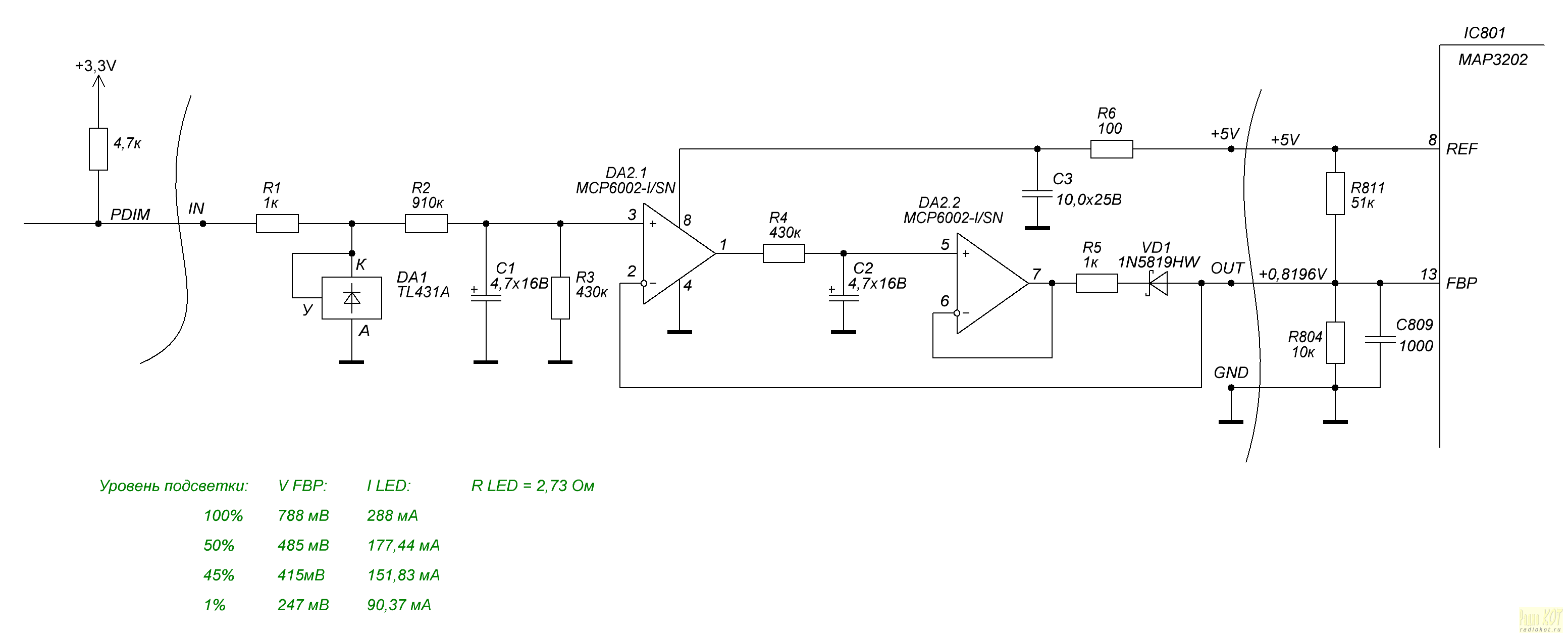

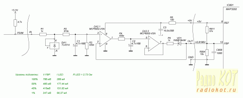

     Для этой цели была разработана небольшая схема, преобразующая ШИМ-сигнал управления подсветкой в шунтирующее резистор R804 сопротивление. При этом ни при каких обстоятельствах напряжение на входе FBP микросхемы MAP3202 не должно превышать заданного делителем R811, R814 напряжения 0,81967В, дабы не повредить светодиоды подсветки повышенным током.

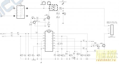

     Вот данная схема:
     ШИМ- сигнал уровня подсветки размахом 3,3В поступает на ограничитель R1, DA1 для устранения влияния размаха управляющего сигнала на ток подсветки. Ограниченный на уровне 2,5 В ШИМ-сигнал делится в К=3,12 раз и сглаживается элементами R2, R3, C1, после чего подаётся на неинвертирующий вход ОУ DA2.1 MCP6002. С его выхода напряжение подаётся на вторую цепочку RC-фильтра R4, C2 и повторитель напряжения на DA2.2. Выход повторителя через ограничительный резистор R5 1к и защитный диод VD1 поступает на вход FBP микросхемы MAP3202 блока питания телевизора. На инвертирующий вход первого ОУ подано напряжение обратной связи с FBP. Таким образом происходит поддержание входного напряжения на неинвертирующем входе первого ОУ (т.е. на выходе схемы), равным выходному напряжению на входе FBP MAP3202. При 100% установленном уровне подсветки входное напряжение ОУ составит 2,5В/3,12=0,801В, т.е. не превысит штатного уровня +0,8196В на входе FBP. Диод VD1 препятствует попаданию повышенного напряжения на вход FBP в нештатных ситуациях. Фактически, схема через диод VD1 лишь шунтирует нижний резистор R804 10к в штатном делителе на входе FBP. Также диод VD1 выполняет ещё одну важную функцию. При минимальном уровне подсветки он препятствует понижению напряжения на входе FBP микросхемы MAP3202 до нулевого значения, иначе изображение на экране становится слишком тёмным.

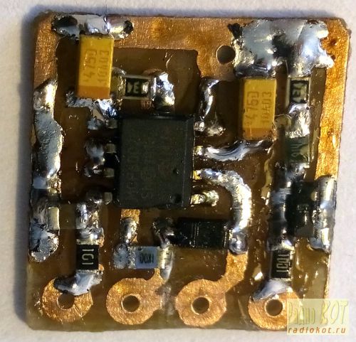

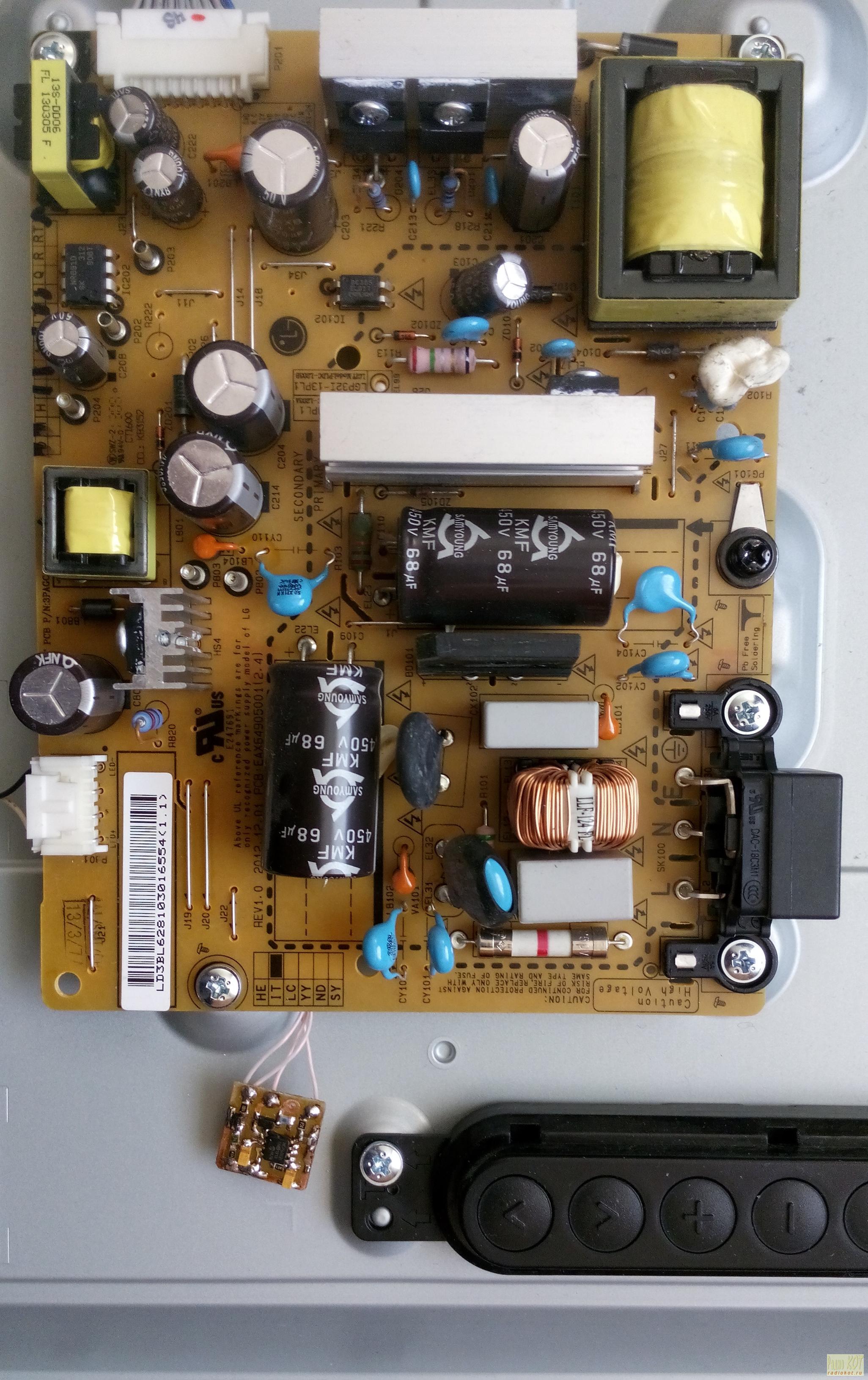

     Дополнительная схема собрана на односторонней печатной плате размерами 16х17мм:

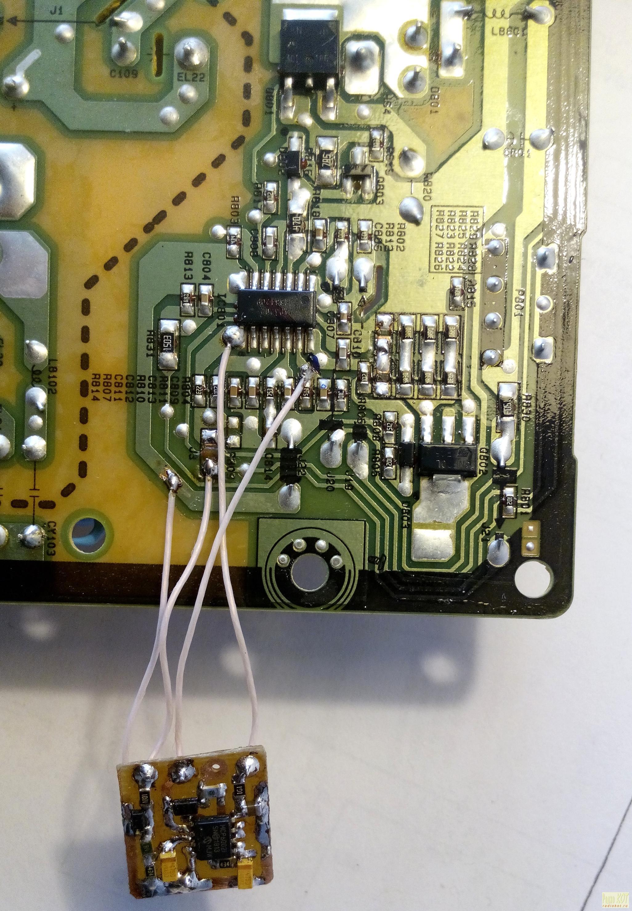

     К плате блока питания телевизора подключение производится 4-мя проводками.

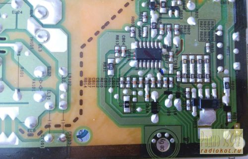

     До переделки:
     После переделки:
     Вход PWMI берется от перемычки J3, которая выпаивается, разрывая цепь к PWMI MAP3202.
     Вид с лицевой стороны в собранном виде:
     После переделки было произведено измерение управляющего напряжения на входе FBP MAP3202 и вычислены токи через светодиоды подсветки с учётом сопротивления RLED=2,733 Ом:
Уровень подсветки Напряжение на входе FBP MAP3202, мВ Ток через светодиоды подсветки, мА
100% 788 288
50% 485 177
45% 415 151
1% 247 90

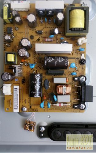

     Сама дополнительная платка была заключена в термоусадку и оставлена висеть на 4-х проводках:

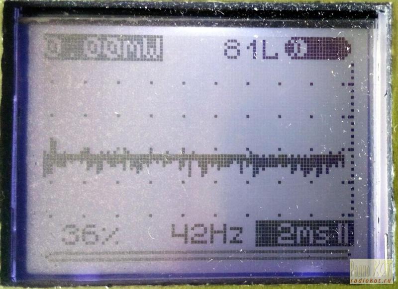

     После переделки получилось полное отсутствие пульсаций во всём диапазоне регулировок (сигнал белое поле, подсветка 45%, контрастность 100%, яркость50%):
     Причём, если до переделки для уменьшения влияния ШИМ-мерцания на зрение приходилось устанавливать уровень подсветки на 100%, уменьшая излишнюю яркость экрана уменьшением контрастности (т.е. уменьшая светопропускание матрицы), то теперь контрастность можно устанавливать на 100%, а регулировать уровень подсветки и яркости. Как видно на первом фото, уровень яркости экрана до переделки при поднесении вплотную к экрану составлял 96 люкс при токе подсветки 400мА (100% уровень подсветки). После переделки при токе 151мА уровень яркости составил 81 люкс при 45% подсветки.
     Таким образом, комфортный ток подсветки был уменьшен в 2,65 раз, что благоприятно сказалась на тепловом режиме светодиодов и долговечности их работы, а также было полностью устранено ШИМ-мерцание подсветки экрана.
