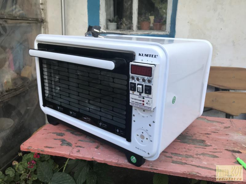

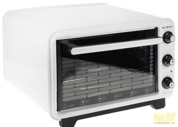

На фото – печь, о которой пойдет дальнейшая речь
Основными преимуществами данной модели, являются относительная дешевизна, широкий диапазон регулируемой температуры от 80 до 320 градусов (по описанию упаковке) и простота конструкции. В Интернете эта модель, как и другие печи этого производителя, на данный момент (2019 год) стоит дешевле по сравнению с ростом цен 2014 года, поэтому средняя цена сейчас составляет около 2500 рублей.

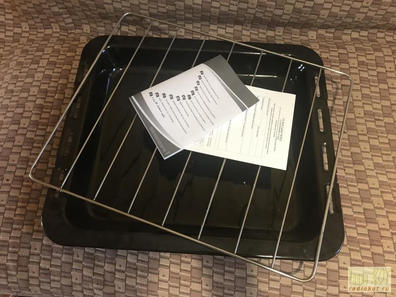

Комплектация
В комплекте к устройству прилагаются эмалированный противень, решетка из нержавеющей стали, инструкция. Обещанной на сайте интернет-магазина формы для выпечки в комплекте не оказалось :-(

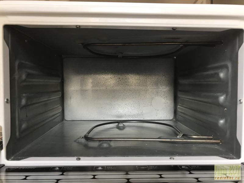

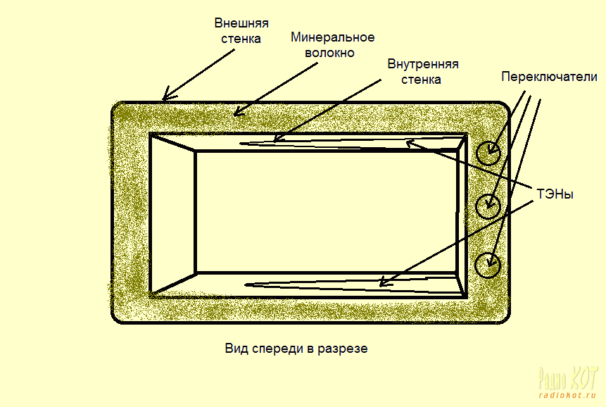

Что внутри?

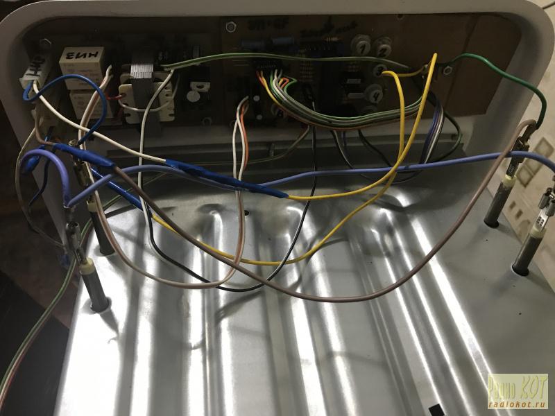

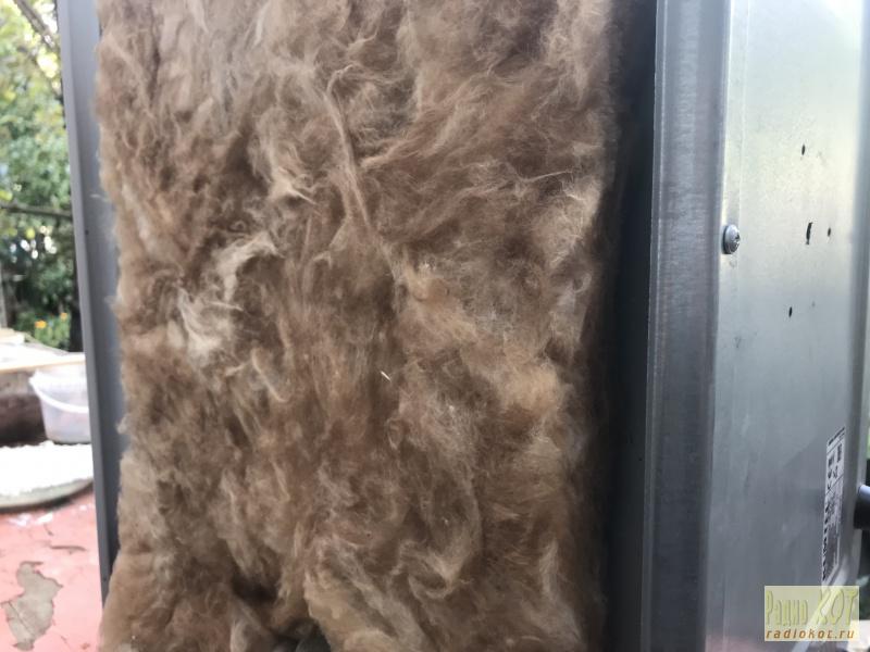

Несколько слов о корпусе печки. Его строение напоминает обычный термос; за переднюю и заднюю стенку устройства закреплены внутренняя стальная камера и внешняя окрашенная стальная оболочка, между которыми находится теплоизолирующий слой в виде минеральной ваты, там же находится вся электронная система печки. ТЭНы на клепках прикреплены ко дну и потолку, корпус заземлен, выводы нагревателей уходят в блок управления.
Внутри смотреть особо не на что

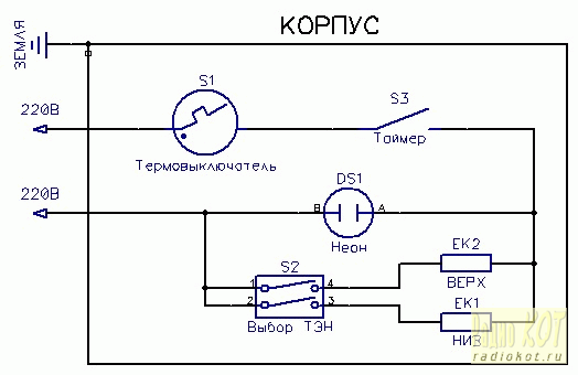

 А как это работает?

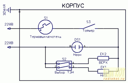

Принципиальная схема устройств, как оказалось, предельно проста – она представлена на рисунке. Корпус печки заземлен с использованием евро-розетки.

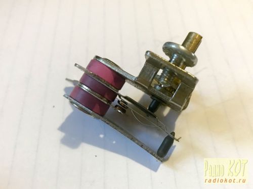

Входное напряжение последовательно поступает на термовыключатель, который находится в зазоре (!) между внутренней и внешней стенкой электропечи. Как это работает? Сначала нагреваются ТЭНы, они нагревают воздух внутри корпуса, воздух нагревает внутреннюю камеру, последняя в свою очередь нагревает воздух, в котором находится термореле. Не слишком сложно?

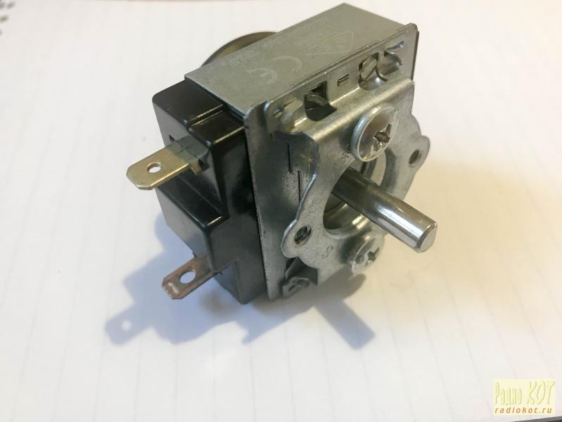

Затем на механический таймер с сигналом “дзинь” как у микроволновки. Тут без вопросов. Регулирует время нагрева до 90 минут.
Следом идет 4-позиционный переключатель с выбором режима нагрева – включен верхний ТЭН, нижний, оба теплоэлектронагревательных элемента, выключены оба нагревателя. Для включения печи необходимо перевести в рабочее положение все 3 переключателя.

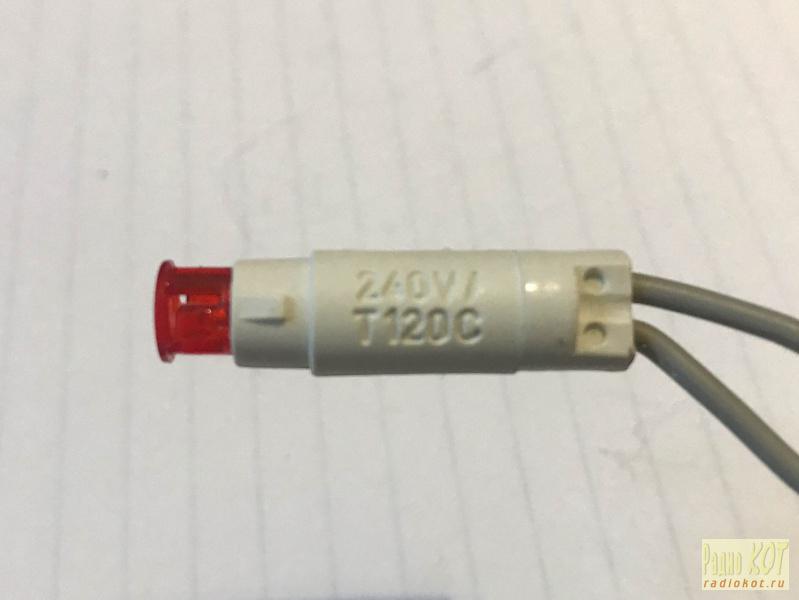

Параллельно ТЭНам включена неоновая лампочка, которая свидетельствует об прохождении тока через нагревательные элементы.

8) Обеспечить устройство 2 неоновыми лампами, каждая из которых будет сообщать о прохождении тока через один из ТЭНов;

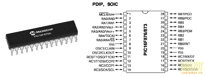

Исключить механическое управление можно с помощью микроконтроллера от компании Microchip PIC16F876A, у меня завалялся один такой в органайзере, к тому же в интернете устройств на микроконтроллерах PIC компании Microchip, как мне показалось, меньше, что привело к выбору оного.

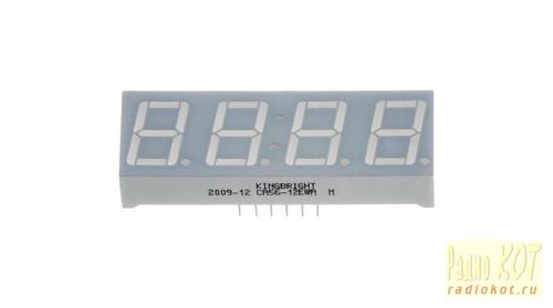

Для индикации используем 7-сегментный 4-разрядный индикатор с общим анодом Kingbright CA56-12SRWA красного цвета свечения.

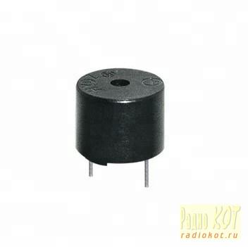

Для звукового оповещения используем пьезоизлучатель КС-1201.

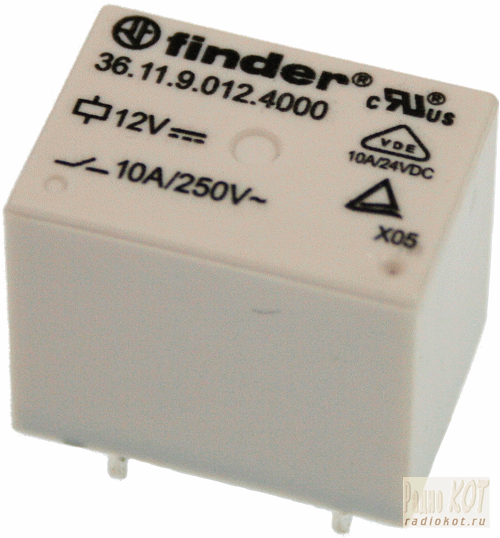

Управление ТЭНами – через миниатюрные электромагнитные реле Finder 36.11.9.005.4001 10А 220В.

Мозг устройства, как уже было сказано основан на микроконтроллере. Распределение портов следующее: порты RB0-RB7 отвечают за отображение сегмента, через резисторы 100 Ом подсоединяются к катодам индикатора; порты RA0-RA3 также отвечают за индикацию, через 2,2 кОм открывают транзисторы МП-42 (это первое, что попалось под руку :-)) коллекторы соединены с анодами разрядов индикатора. RA4 связывается аналогично RA0-RA3, только питает он зуммер; к AN4 через резистор-делитель напряжения подключен терморезистор; к портам OSC1 и OSC2 подсоединяется кварцевый резонатор на 4 МГц с конденсаторами по 22 пФ каждый; порт RC4 служит в качестве входа для ds18b20, к выводу сигнала через 4,7 кОм подтягивается 5В; на RC0-RC3 через 10 кОм подтягивается питающее напряжение, кнопки замыкаются на землю; RC6-RC7 отвечают за управление ТЭНами, через транзисторы МП-37 открывается ключ питания реле, подключены диоды, защищающие от ЭДС самоиндукции и конденсатор с резистором для повышения стабильности; порт RC5 остался неиспользуемым, однако здесь также предусмотрен подтягивающий резистор на 10 кОм в случае необходимости. Порты VSS подключены на минус, VDD – на плюс, MCLR – через 10 кОм связывается с VDD. Для возможности внутрисхемного программирования порты MCLR, VDD, PGD, PGC имеют возможность размыкания при помощи джамперов, а также существует выход на 6-проводной разъем ISCP.
Внешние устройства ввода/вывода подключаются к плате управления через штырьки и выводят сигнал на приборную панель, которая закреплена на лицевой части корпуса модернизированного устройства.

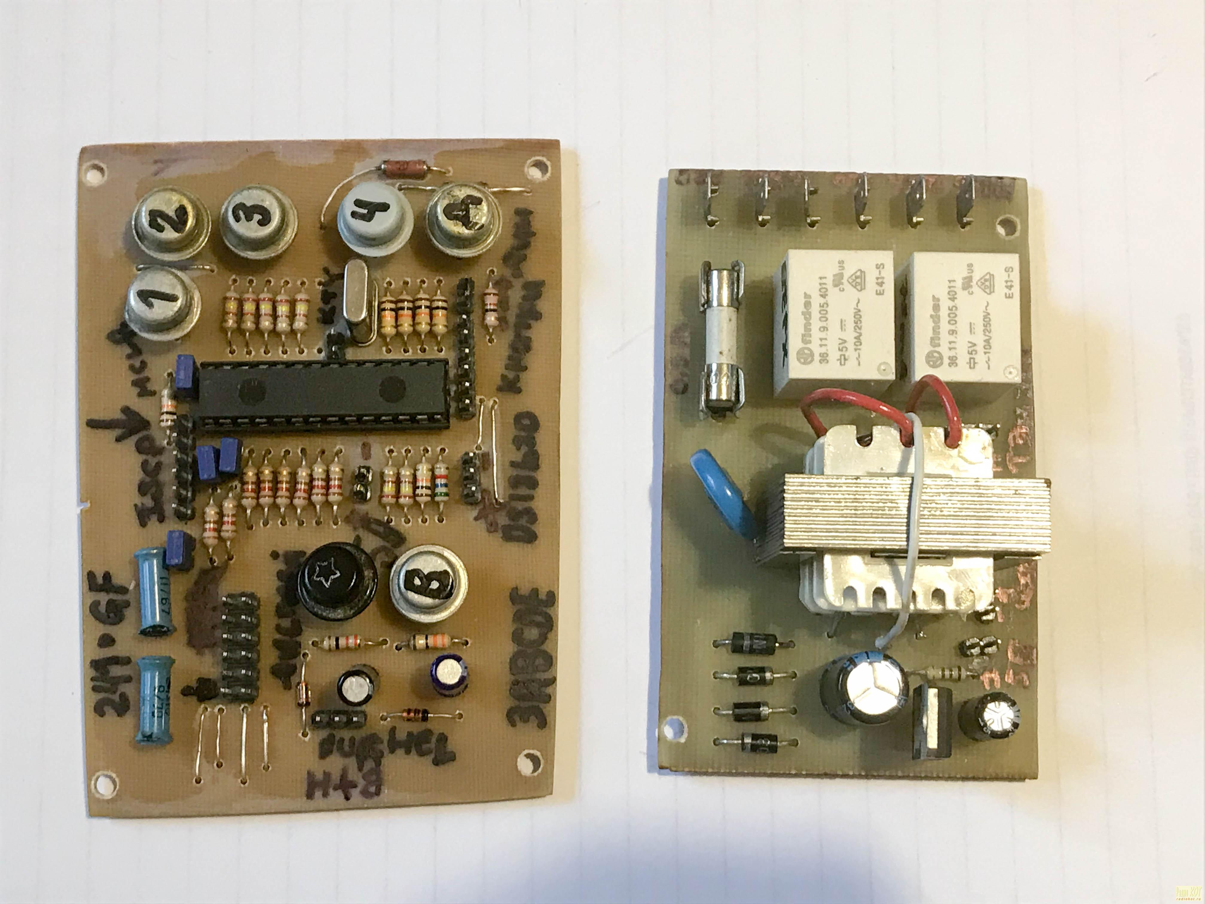

Тут все просто: используем PCB Layout от DipTrace, расставляем электронные компоненты на плате, включаем автотрассировщик и готово! Вуаля – перед нами 3D модель будущих плат (платы две штуки, поскольку текстолита нужной длины под рукой не оказалось).
А теперь и в реальности! Готовим негативные фотошаблоны на прозрачной пленке и с помощью фоторезиста делаем защитные дорожки. Травлю медь в растворе лимонной кислоты с пергидролем (30% пероксид водорода).
По окончании травления – установка и пайка компонентов на плату.

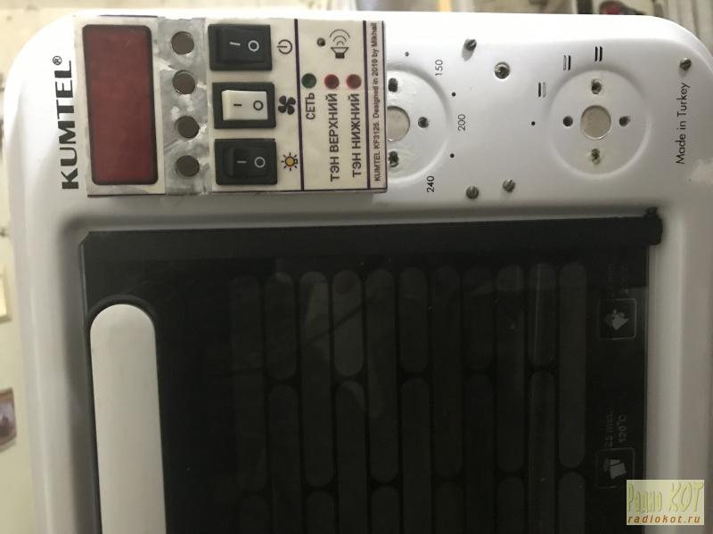

Внешний вид

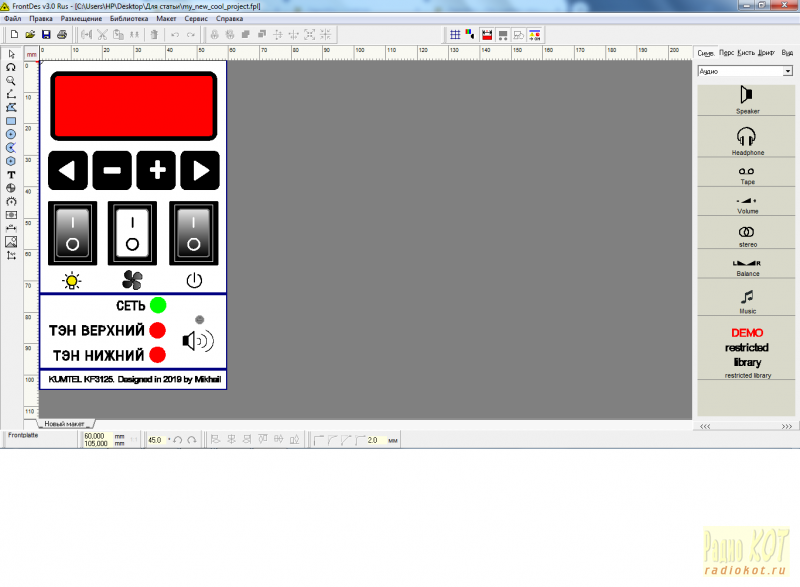

Для создания наклейки на лицевую панель корпуса использовал программу Front Designer 3.0. Расставляем необходимое, печатаем на фотопленке и приклеиваем к корпусу на двусторонний скотч. Выглядит здорово)
Наклейку напечатал на прозрачной пленке, предназначенной для фотопринтеров
Корпус вырезан из стальной коробочки, грунтуем поверхность, красим в белый цвет

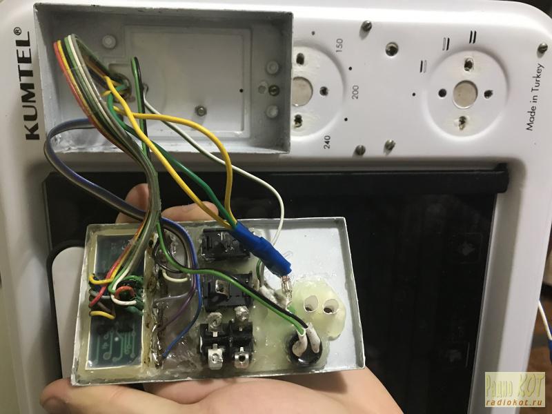

Сборка электропечи

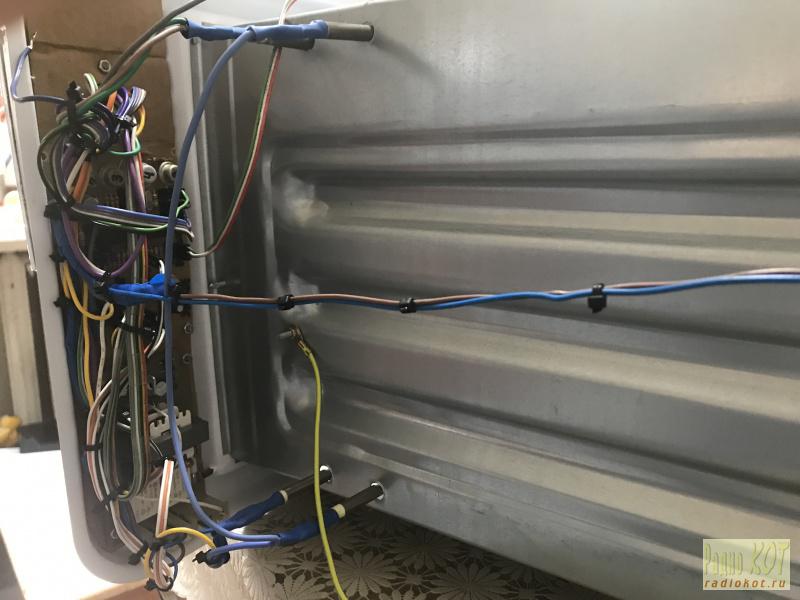

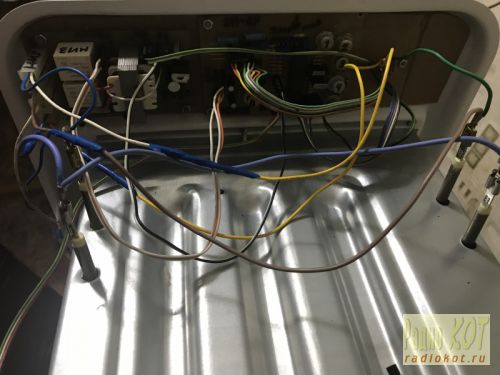

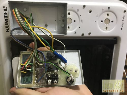

Начинаем с установки печатных плат внутрь.
Провода прячем стяжками к поверхности.
Устанавливаем тумблеры, светодиод, пищалку, индикатор, тактовые кнопки и неоновые лампочки (параллельно ТЭНам) в лицевую часть корпуса. Заливаем для надежности и крепления клеевым пистолетом.
Закрываем лицевую панель

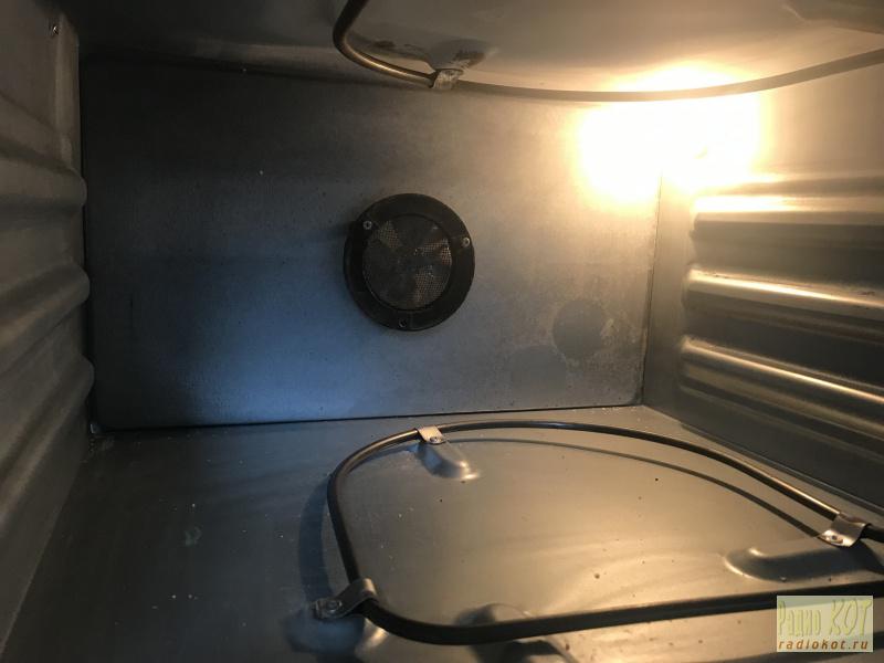

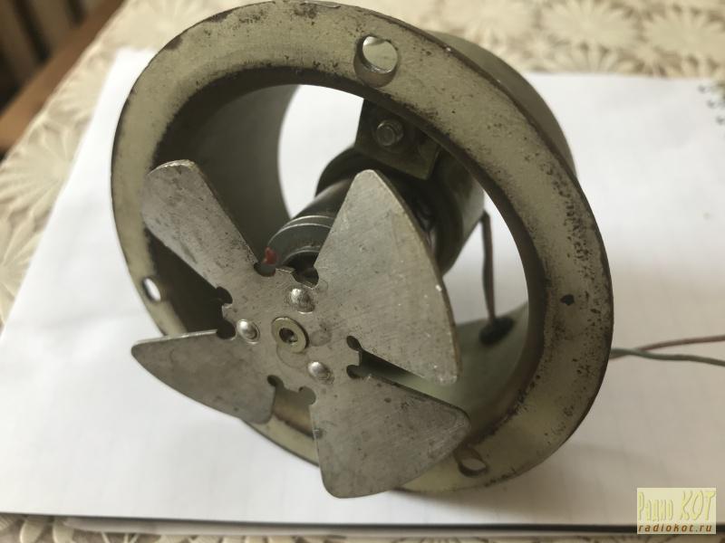

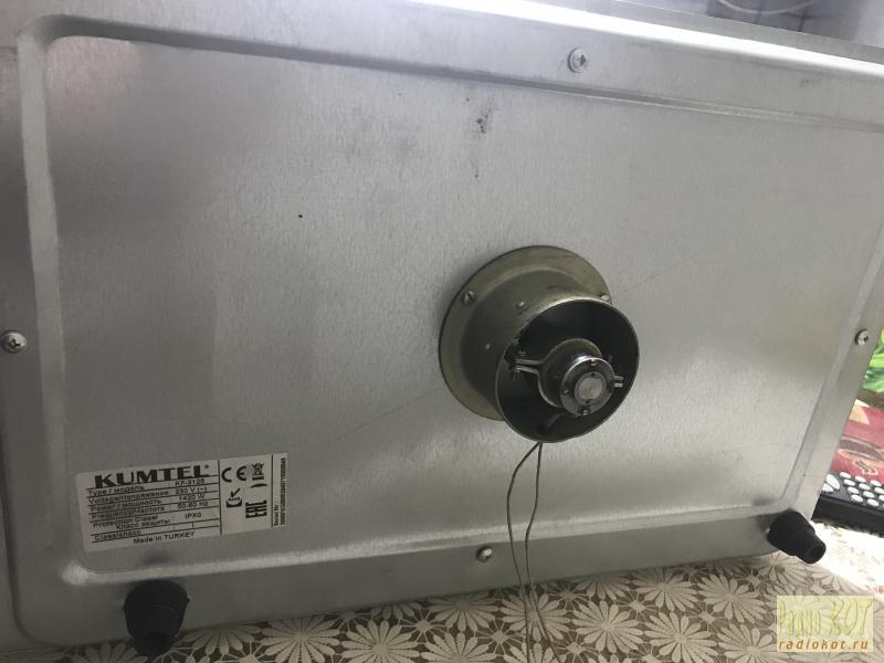

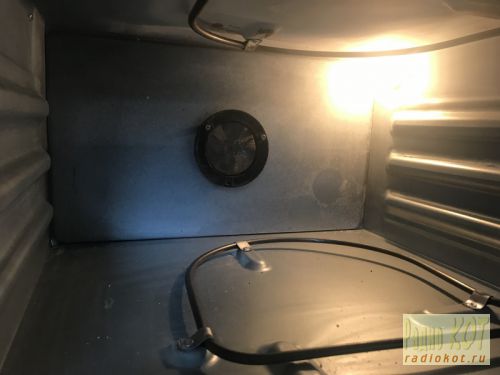

Вентиляция и освещение

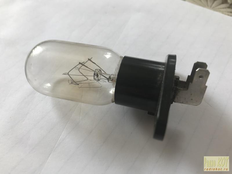

В качестве источника света использовал лампу Т-170 220В на 15 Вт от СВЧ-печи.
Устанавливаем это дело
В качестве источника конвекции воздуха - советский двигатель ДПР-42-Н1-03 на 27В 0,02 А вместе с решеткой, установочным корпусом и готовым блоком питания.
Его также устанавливаем на заднюю стенку

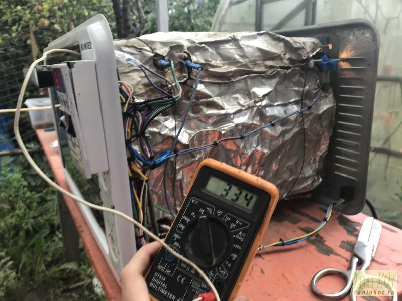

Теперь так выглядит корпус изнутри

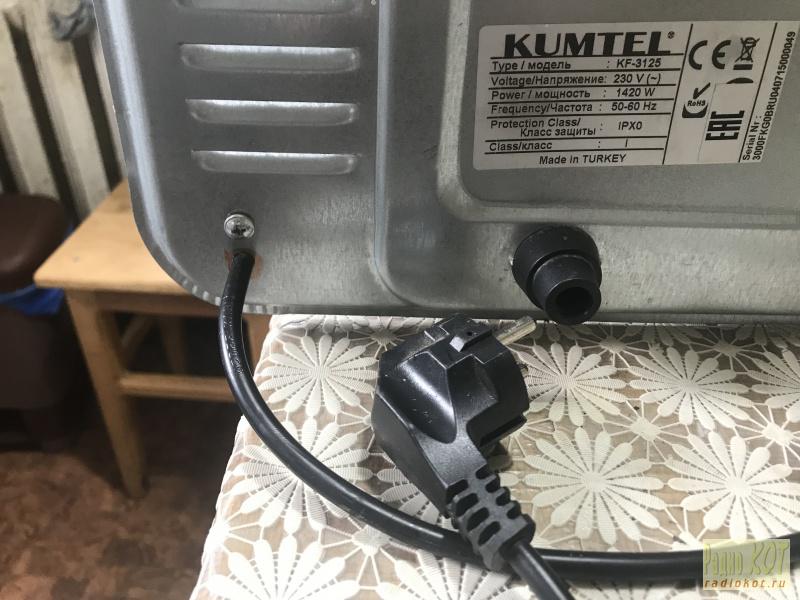

Вдобавок, вывел провод на 220 В на заднюю сторону корпуса, изначально он выходил снизу, что существенно укорачивало его.

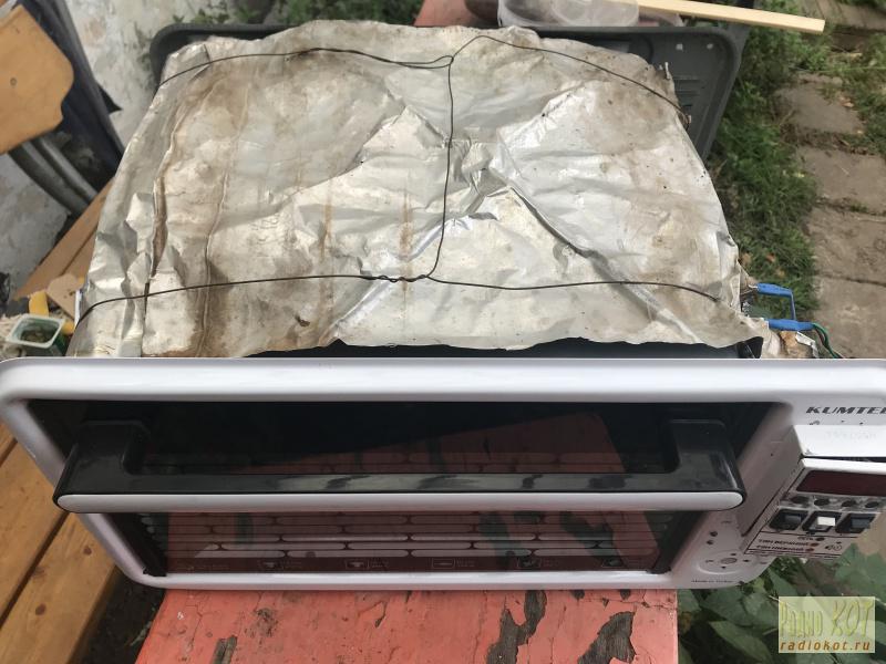

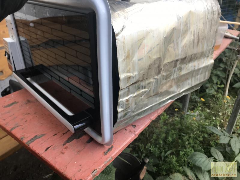

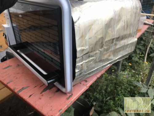

Теплоизоляция корпуса
Для сохранения тепла обертываем стенки минеральной ватой, которая была изначально.
Заворачиваем мех в фольгу от корпуса старой газовой печи.
И закрепляем проволокой.

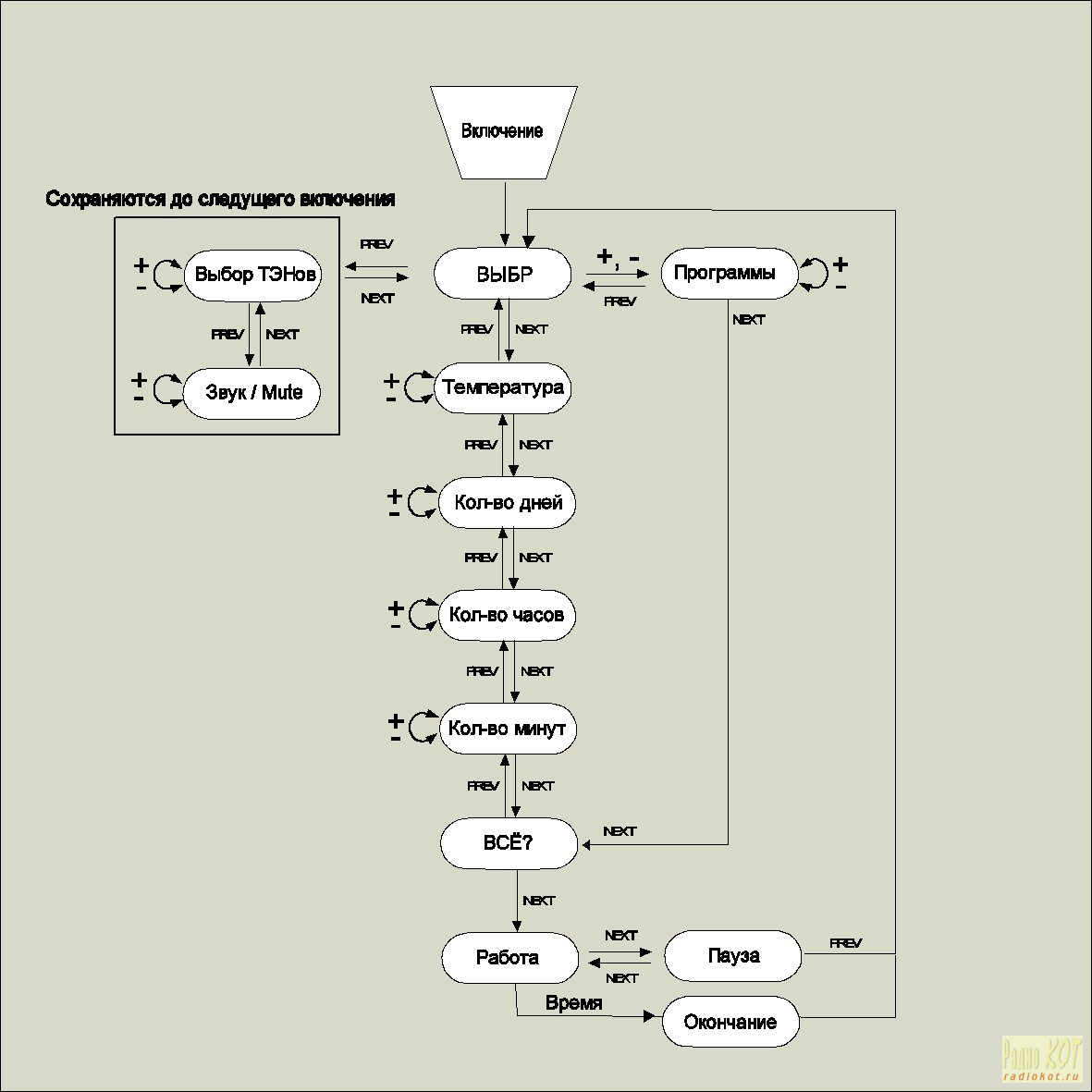

Алгоритм работы
При включении устройство издает звуковой сигнал "Приветствие", на панели загорается надпись "ВЫБР".
В зависимости от задачи, можно воспользоваться 2 путями. Первый способ - выбор готового режима из предустановленных программ: Баранина, Говядина, Рыба, Тосты, Курица, Инкубация и т.д. В этом случае нужно кнопками "+" и "-" установить нужный режим, нажать кнопку "NEXT", программа автоматически будет выполнять требуемые условия до завершения программы.
Второй способ - установка собственного режима с таймером или без. Для этого нажимаем "NEXT", выбираем температуру кнопками "+" и "-", снова нажимаем "NEXT" - переходим в меню настройки времени. Если необходимость в таймере отсутсвует, пропускаем выбор времени, нажимая клавишу "NEXT" до появления надписи "ПУСК". Иначе, кнопками "+" и "-" задаем необходимое количество дней, часов, минут. Подтверждаем выбранные условия при появлении надписи "ВСЕ?" и загорается меню "ПУСК", сопровождающееся звуковым сигналом "Старт".
При желании, можно приостановить таймер, длительно удерживая клавишу "NEXT" или "PREV", на табло загорается режим "ПАУЗ". В этом режиме устройство продолжает держать требуемую температуру, но с выключенным таймером. Отсюда можно выйти либо в главное меню, нажав клавишу "PREV", либо продолжить программу, нажав клавишу "NEXT"
По окончании программы устройство издает три звуковых сигнала об окончании работы и выводит на экран "End". Чтобы выйти в главное меню, следует нажать клавишу "NEXT" или "PREV".
При желании можно отключить звук, дважды нажав "PREV" из главного меню. Клавишами "+" и "-" переключаются режимы "ЗВУК" и "MUTE". Настройка сохраняется при отключении питания.
При желании можно выбрать, какой из ТЭНов следует нагревать. Для этого нажать"PREV" из главного меню, клавишами "+" и "-" переключаются режимы "ТЭН_", "ТЭН-", "ТЭН=". Настройка сохраняется при отключении питания.
Общая схема работы алгоритма представлена на рисунке.

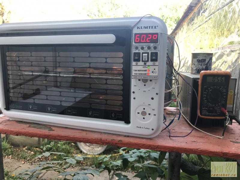

Оценка работы на практике
Перед использованием прибора предварительно были проведены эксперименты по оценке его возможностей. Практика показала, что нагрев до 180 градусов осуществляется за 5 минут, максимума температура достигает через 10 минут  - 334 градуса. Кроме того, эксперимент без использования сочетания "минеральная вата + фольга" показал, что максимальная температура в этом случае составляет 215 градусов, что не годится для использования по основному назначению. Фольга надежно защищает внутренний отсек корпуса и плату от перегрева, температура здесь держится на уровне не выше 70 градусов и, как правило, меньше. Стоит добавить, верхняя стенка печи нагревается гораздо сильнее, чем нижняя. Задняя стенка после установки асбестового термобарьера + листа нержавейки значительно  снизила температуру. Что делать со стеклянной дверкой? - пока не придумал.
Использование принудительной вентиляции рекомендуется при установке температуры ниже 200 градусов, в районе температур ниже 100 градусов это вообще обязательное условие, поскольку ТЭНы имеют некоторое запаздывание, температура скачет плюс/минус 15-20 градусов.

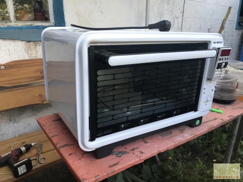

Итог
В результате получаем ВЕЩЬ)))
PS: забыл до фотографирования наклеить кнопки, уж извините за косяк.
Используя модернизированное устройство на практике пожарил омлет, сушил сухари. К слову, остался доволен ужином))
