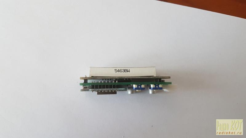

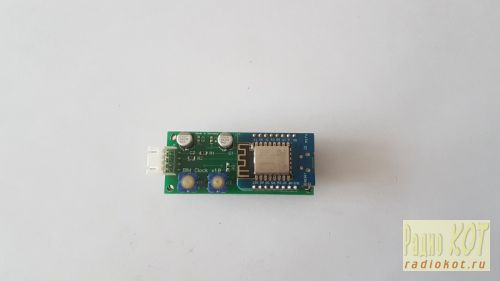

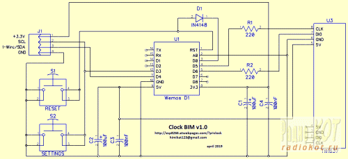

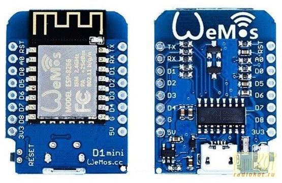

Схема получилась неприлично простой. Сердцем часов является модуль Wemos D1 mini - U1, это модуль на микросхеме ESP8266 со всей необходимой обвязкой, к тому же в данный модуль встроен преобразователь USB->UART и стабилизатор на 3,3V.

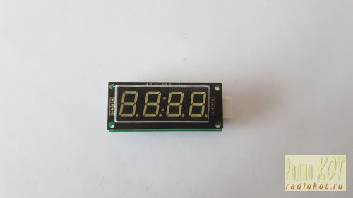

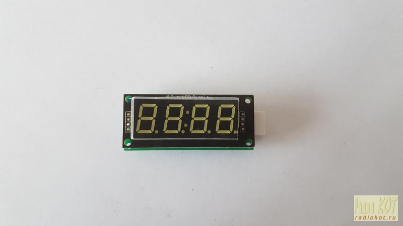

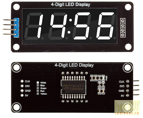

Дисплей U3 - светодиодный семисегментный дисплейный модуль, 0.56 дюймов, со встроенной микросхемой управления дисплеем TM1637. Конечно, можно применить дисплей и меньшего размера, но плата сделана под этот размер.

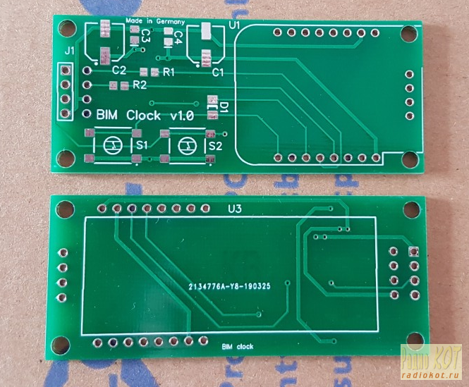

Резисторы R1, R2, а так же диод D1 служат для защиты выводов ESP8266 от перегрузки, можно заменить перемычками, но нежелательно. Фильтрующие конденсаторы C1-C4 можно не устанавливать, но тогда возможна нестабильная работа часов, зависания, сбои. Кнопки S1, S2 нужны сответственно для сброса и ввода часов в режим настроек. Кнопки, как вы уже догадались тоже можно не устанавливать.. Разъем J1 предназначен для подключения датчика (датчиков) температуры и влажности. Датчик(и) нужно расположить на расстоянии хотя бы 10 см от часов, так как часы в работе немного нагреваются, а датчики очень чувствительные. Если показания температуры и/или влажности вам не нужны, то датчики можно не устанавливать, соответственно разъем J1 тоже не будет нужен.
Питать часы можно например зарядкой от телефона, напряжением 5В, током 500 мА, с разъмом USB-micro.
Часы поддерживают следующие датчики: DS18B20, BME280 и SHT21 (HTU21D). Можно подключить один, а можно и сразу все датчики. В настройках можно выбрать каким датчиком что измерять. Датчик(и) подключае(ю)тся к разъему J1, назначение выводов указано на схеме. Можно подключить все поддерживаемые датчики параллельно и одновременно.
Плата изготовлена на заводе в Китае, заказывал ее на сайте http://jlcpcb.com, не реклама. С "лазерным утюгом" возиться не стал, так как нужно было сделать сразу много плат. К тому же платы обошлись совсем не дорого, 2$ за изготовление и 5$ за доставку. За эти деньги я получил 10 высококачественных плат, с паяльной маской и шелкографией.

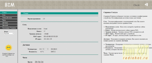

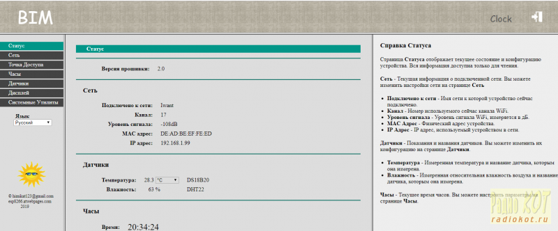

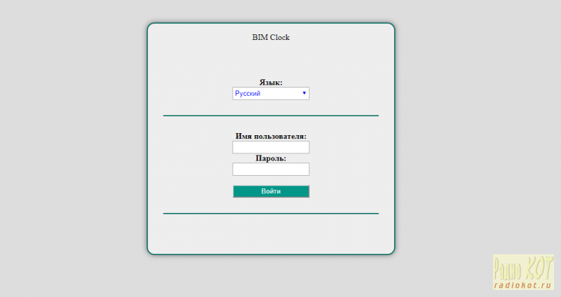

После сборки и прошивки часы нуждаются в настройке. При первом включении они сами входят в режим настроек. В дальнейшем, чтоб войти в настройки, нажмите и удерживайте кнопку SETTINGS, пока на дисплее не появится надпись "SEtt". Далее подключите Ваш ноутбук или телефон к сети "Clock" пароль "1234567890" и в браузере перейдите по адресу http://192.168.4.1
Имя пользователя по умолчанию "admin", пароль "1111".
Страница настроек имеет максимально дружественный интерфейс, все настройки поделены на категории, каждая категория снабжена справкой.

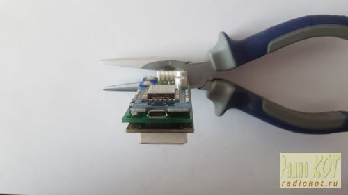

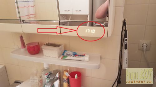

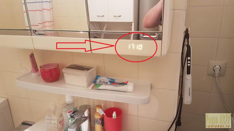

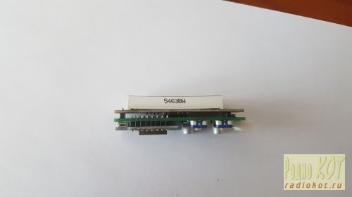

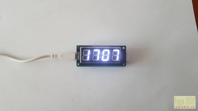

Ну и на последок несколько фоток получившегося гаджета
