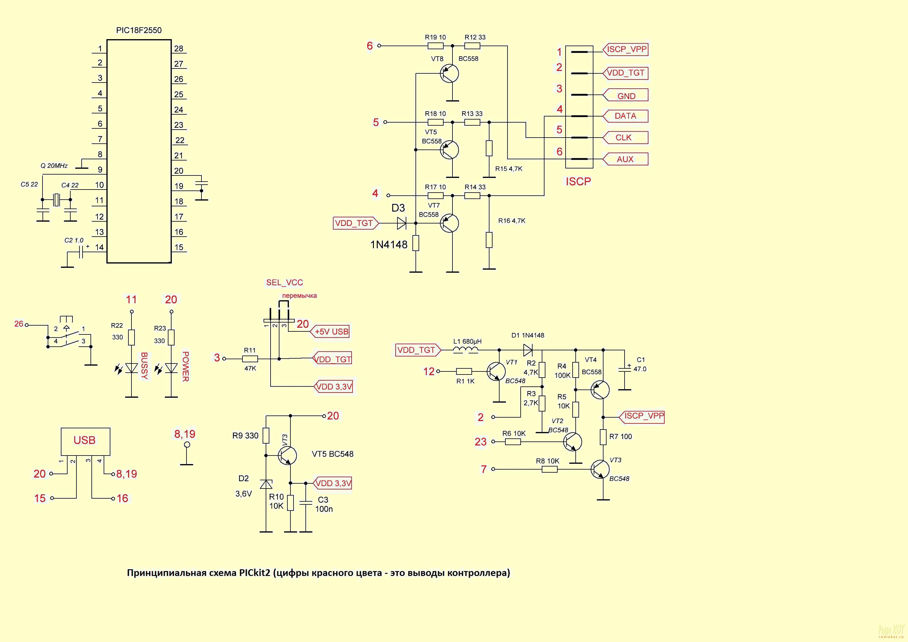

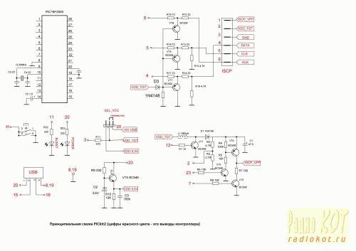

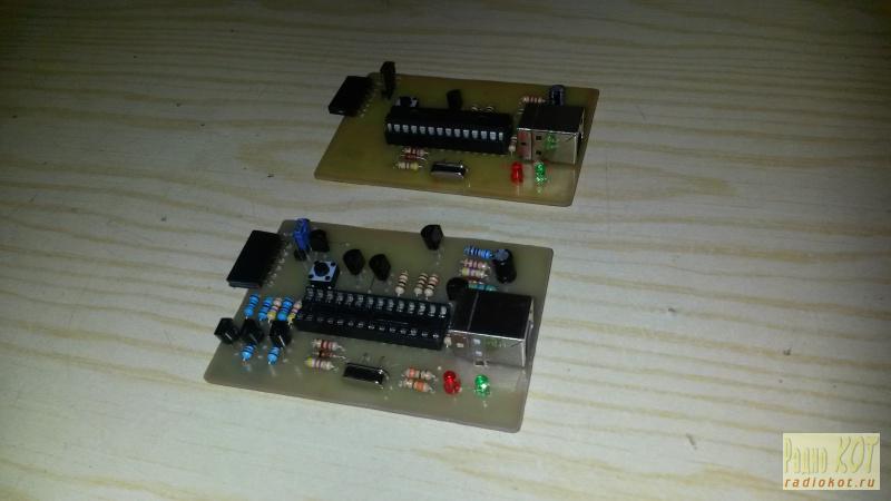

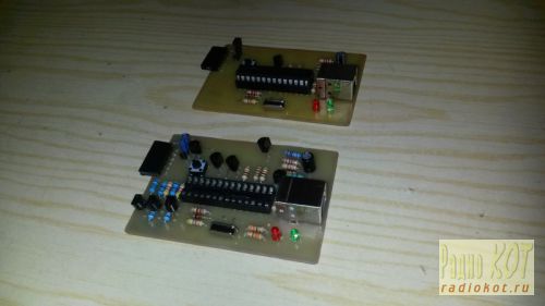

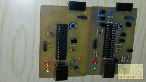

Лет пять назад на сайте http://www.micros-designs.com.ar была опубликована статья "Clone PICkit2 clone-5v3-3v". Особенностью проекта была работа с PIC как с 3В так и 5в питанием. Проект был реализован года три назад. Схема была простой,содержала доступные компоненты. Однако статья содержала рисунок печатной платы в формате jpeg и схема имела невразумительный вид. Сначала перерисовал схему в более менее читабельный вид и перевел рисунок в формат Sprint layout.

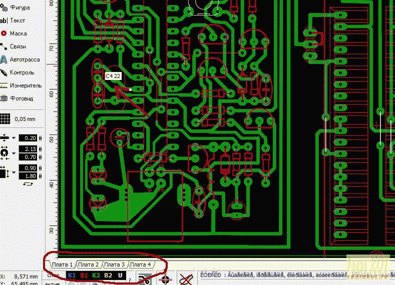

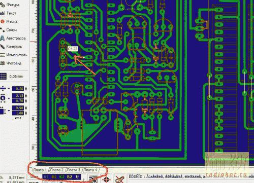

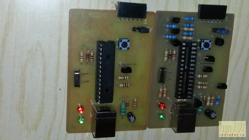

В Sprint layout я развел четыре платы (в архиве):
  Плата 1-на выводных компонентах + адаптер для установки прошиваемых контроллеров

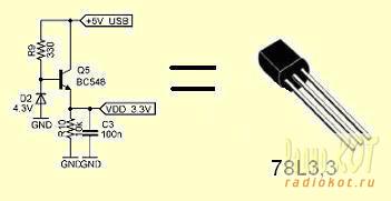

Плата 2-на выводных компонентах и на 78L3,3
Плата 3- на СМД компонентах
Плата 4- на СМД компонентах (для наглядного монтажа СМД компонентов)
Плата 1 имеет адаптер для подключения микроконтроллеров (МК). Этот же адаптер можно подключить и к остальным платам. Если адаптер не нужен, на плате 1 показана пунктирная линия для разреза. В архиве находится чертеж,где наглядно показано подключение МК с различным количеством выводов к
этому адаптеру. В Sprint Layout если подвести курсор к элементу появляется маленькое окошко с информацией по нему (номер элемента и характеристика).

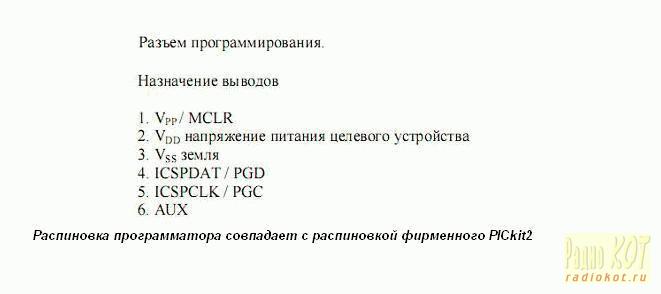

Далее идет описание в рисунках:
