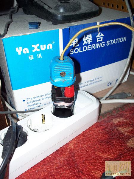

Напомним, что главное предназначение данного изделия - подключить вилку советского типа в современную "евро"-розетку. Однако, как показала практика, такой переходник порой бывает полезен, если требуется воткнуть, скажем, USB-зарядник в распяленную "евру", при этом чтобы он там не болтался, и был надёжный контакт.

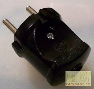

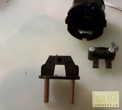

Итак, возьмём на сей раз "евро"-вилку несколько иной конструкции. Вот такую:
Разберём её и выкусим у основания держатель для провода. ВНИМАНИЕ, выкусываем только до "пимпочки", в которую вкручивается саморез!

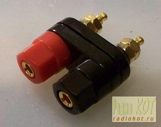

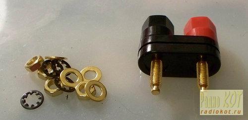

Возьмём вот такую сборку клемм. Она часто попадается у продавцов в разделе "разъёмы для аудиотехники". (Понятное дело, что с китайской "позолотой" брать не обязательно, но под рукой были только такие)
На клеммах навинчена целая куча гаек и шайб. Отвинчиваем всё это и убираем, сейчас оно нам не понадобится.

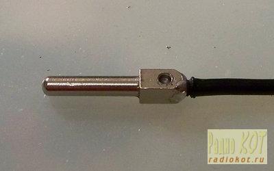

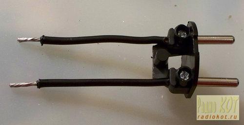

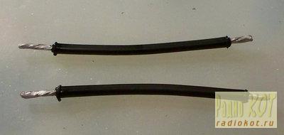

Подготовим отрезки проводов с хорошей изоляцией, сечением желательно побольше, но таким, чтобы можно было вставить в контакты вилки (1 мм2 будет нормально). Длина проводников должна быть больше длины вилки сантиметра где-то на 3...4.
 Устанавливаем их в контакты вилки. В минимальном варианте достаточно было бы зажать винтами, но учитывая, что конструкция будет неразборной, я на всякий случай предварительно опаял их сверху. При этом, чтобы припой не залил резьбу в контактах, опайку производил со вкрученными неплотно винтами.
 А потом уже прикрутил контакты в основание вилки.

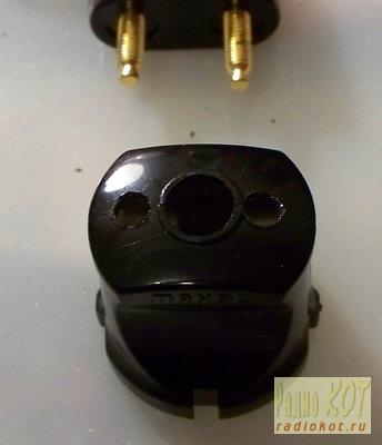

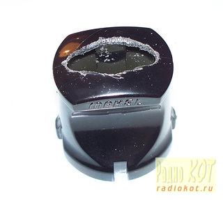

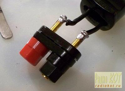

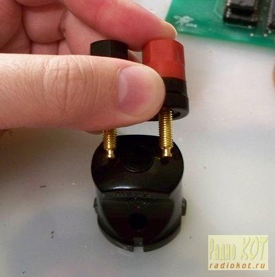

Теперь берём корпус вилки. Размечаем на нём места для отверстий. Удобнее всего сделать это по контактам клемм.
Сверлим отверстия диаметром 5 мм.
Далее между отверстиями выкусываем пластик чтобы образовалась дыра, чуть меньше, чем пластиковое основание у клемм. Проверяем, что в образовавшуюся "пробоину" клеммы вставляются без особых усилий, но с некоторым трением. Если потребуется, немного растачиваем края отверстий. Результат должен получиться примерно таким:

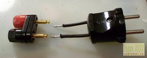

Собираем вилку, предварительно промазав по контуру основания шов каким-нибудь каучуковым или полиуретановым клеем (например, "88М"). Это впоследствие предотвратит вытекание компаунда при заполнении вилки. К тому времени клей как раз успеет подсохнуть.

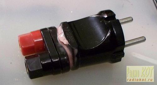

Теперь осталось соединить проводники с клеммами.
Так что сделаем это.

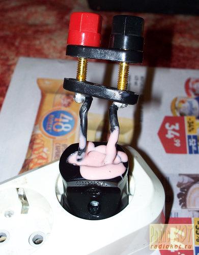

Пару раз перекручиваем проводники между собой и вставляем клеммы в вилку. Проверяем что всё вставляется и выглядит не слишком ужасно. "Антипереходник" почти готов!

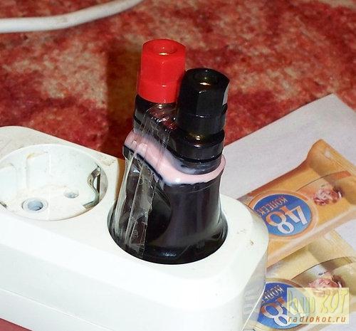

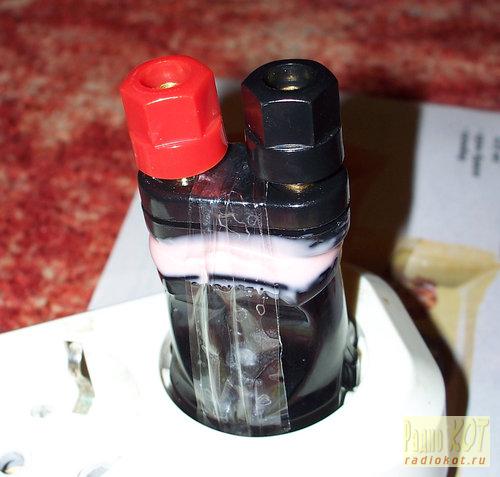

Вытаскиваем клеммы чтобы получить доступ. И заливаем внутренний объём вилки компаундом. При этом удобно будет использовать какой-нибудь удлинитель в качестве подставки.

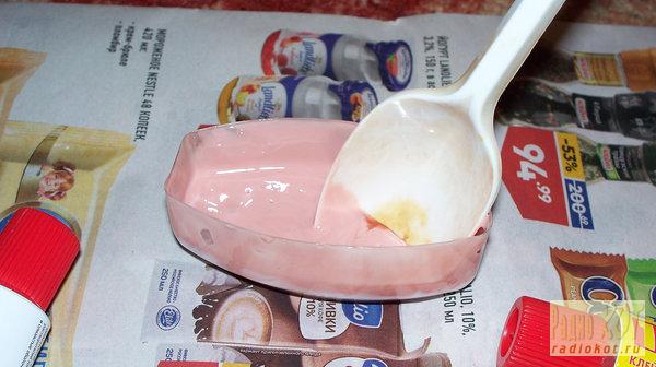

В качестве компаунда я использую клей "Супер-Хват". В этом качестве он подходит практически идеально: вязкий, но при этом текучий, не даёт усадку, хороший изолятор, очень медленно застывает, что позволяет неспеша и без опасности перегрева заливать им любые объёмы, выровнять заливку в процессе.
Теперь сворачиваем проводники и как следует вставляем клеммы в вилку. Промазываем шов между клеммами и вилкой и фиксируем сборку скотчем.
В процессе застывания клея контролируем результат и, при необходимости, устраняем подтёки.

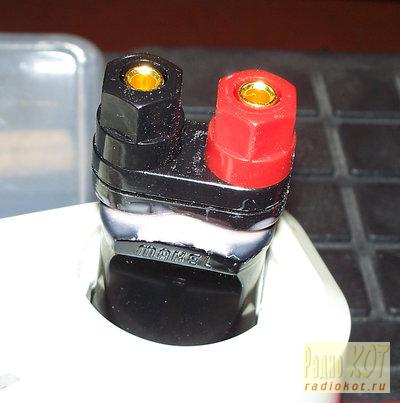

После застывания клея убираем его излишки и...вот и всё, "антипереходник 2.0" готов!

Для замешивания "Супер-Хвата" и прочей подобной эпоксидки вполне подходит дно, отрезанное от небольшой пластиковой бутылки (например, из-под лекарства или косметических средств), и одноразовая ложка.
