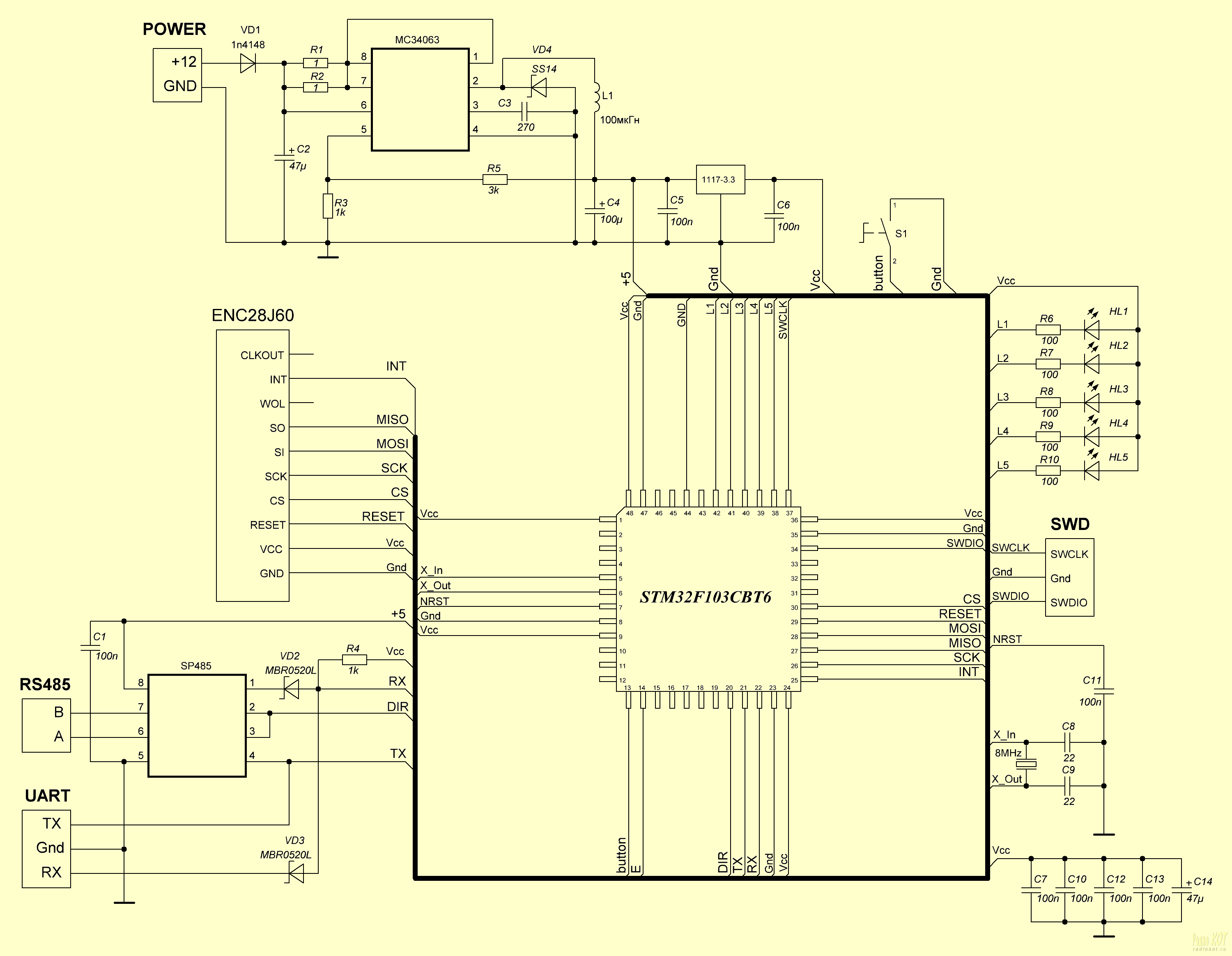

     Здравствуйте! Представляю Вашему вниманию TCP/IP <-> USART конвертер. Данный конвертер предназначен для подключения устройств с интерфейсами USART или RS485 к сети Ethernet.
     Особенности конвертера:
     1 – Возможность работы в режиме сервера или клиента;
     2 – Настройка параметров через веб-страницу;
     3 – Настраиваемый ватчдог – автоматическая перезагрузка конвертера при обрыве связи;
     4 – Гибкая настройка скорости USART;
     5 – Возврат к «заводским» настройкам с помощью кнопки.
     Схема конвертера показана на рисунке (картинки кликабельны)

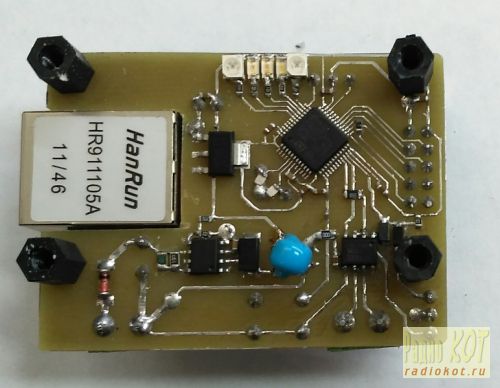

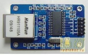

     Устройство собрано на микроконтроллере STM32F103C8T6, можно заменить на STM32F103C8T6 без перекомпиляции прошивки. В качестве Ethernet модуля используется модуль на основе ENC28J60.

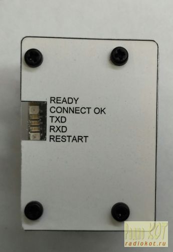

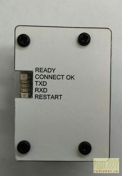

Описание светодиодов:
     HL1 – Ready. Загорается когда завершена инициализация подключения.
     HL2 – Connect Ok. Загорается при подключении клиента (если конвертер работает как сервер), либо при подключении к серверу (если конвертер работает как клиент).
     HL3 – TXD. Моргает при передаче данных по USART.
     HL4 – RXD. Моргает при приеме данных по USART.
     HL5 – Перезагрузка. Загорается во время перезагрузки конвертера.

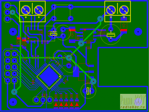

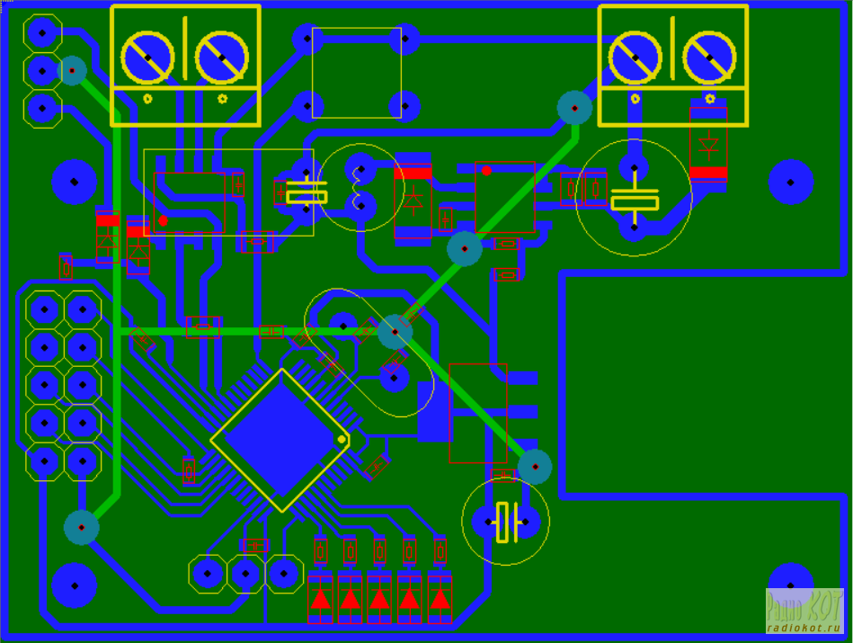

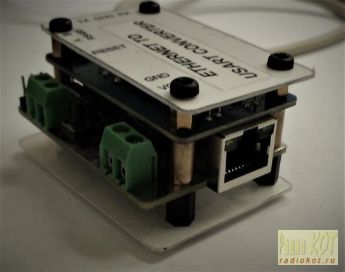

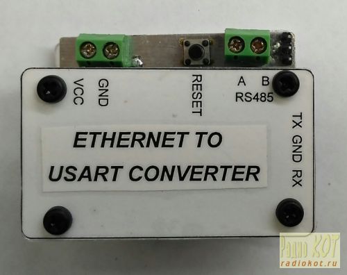

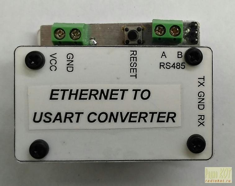

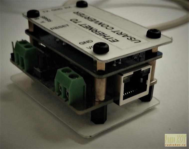

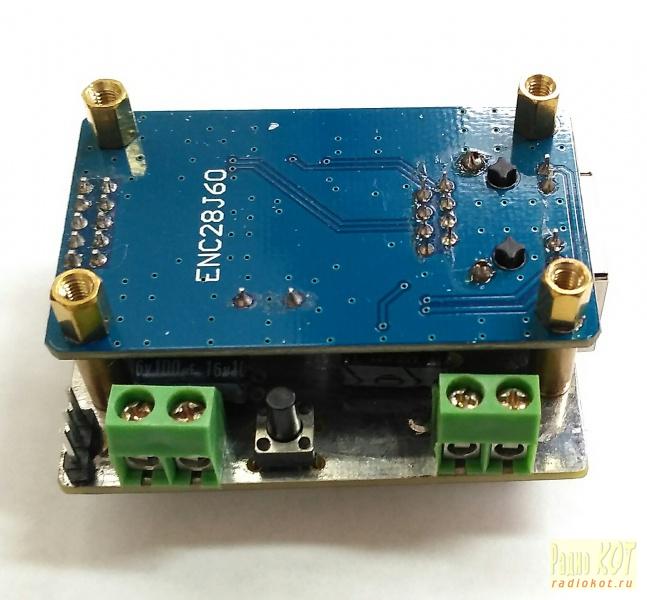

Печатная плата выполнена из двухстороннего фольгированного стеклотекстолита (одна сторона используется в качестве земли).

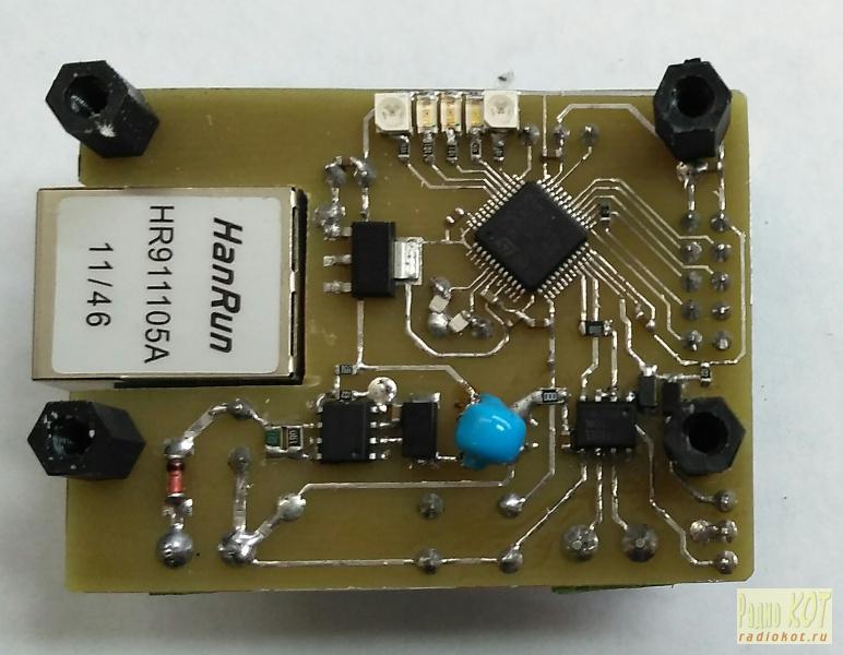

     Фото готового устройства
     Крышки выполнены из коробки от CD дисков.

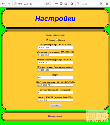

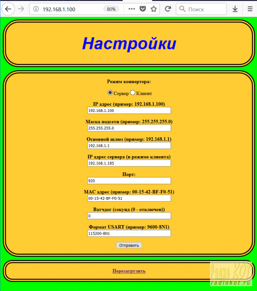

     Пробежимся по настройкам. Подключаем питание к конвертеру, подключаем конвертер к роутеру, открываем браузер и пишем адрес 192.168.1.100.

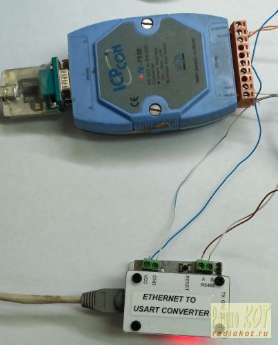

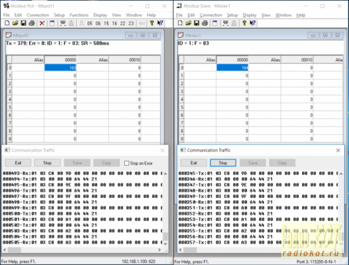

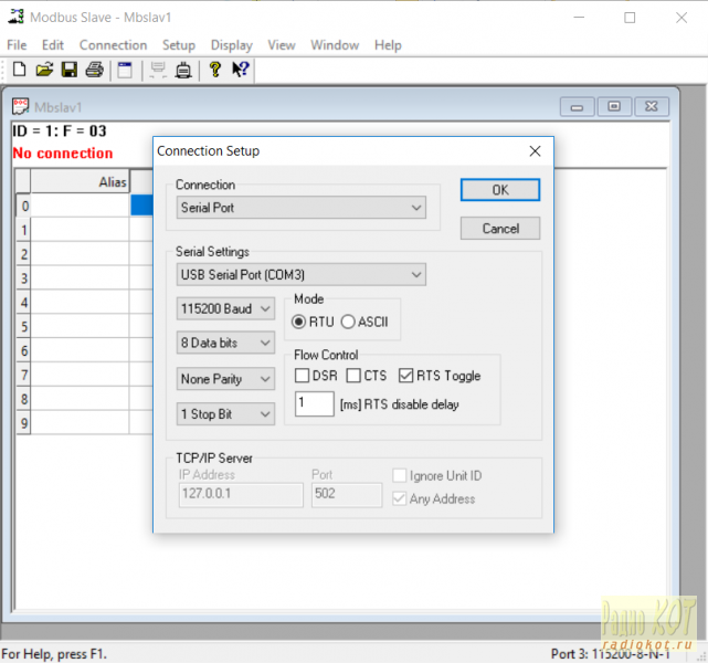

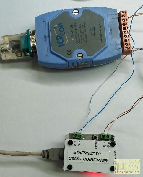

      Проверим работу с RS485. Для этого разъединяем RX и TX конвертера, и подключаем переходник USB-RS485.

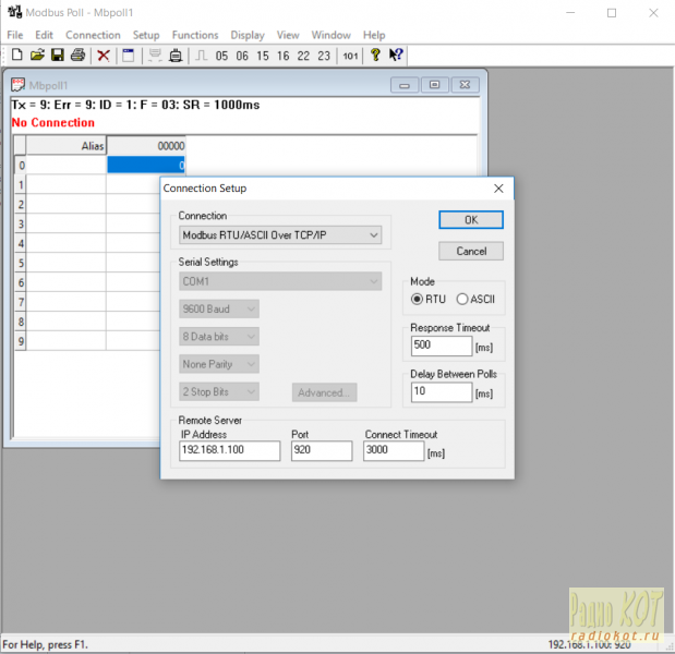

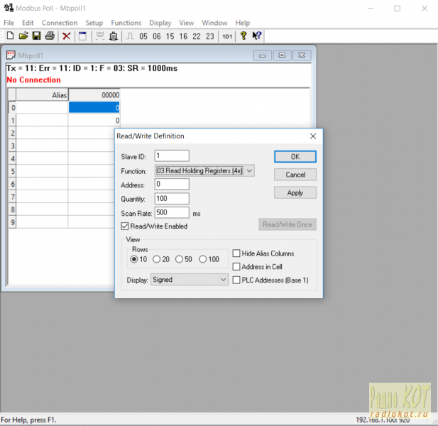

      Воспользуемся программами Modbus Pool и Modbus Slave. Настройки Modbus Pool.

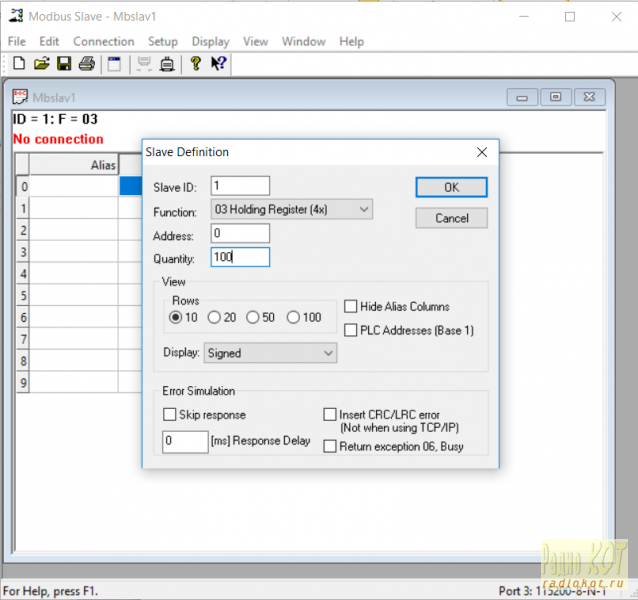

     К Modbus Slave подключим переходник USB-RS485.
      Запускаем программы и видим результат обмена данными.
      Попробуем сконфигурировать устройство как клиент. Отсоединяем USB-RS485, замыкаем RX и TX, открываем сайт с настройками, и изменяем режим конвертера
     Жмем на кнопку Отправить, ждем обновления страницы. Для того, чтобы настройки вступили в силу, требуется перезагрузить конвертер, для этого либо отключите питание, либо нажмите на гиперссылку Перезагрузить.

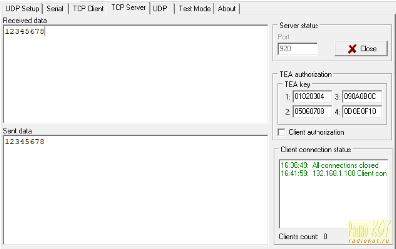

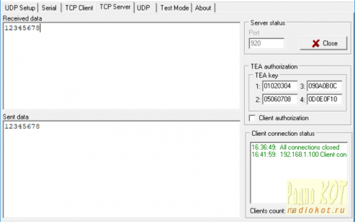

Итак, теперь открываем опять Hercules, переходим на вкладку TCP Server, в поле Port указываем 920 и жмем на Listen. Ждем подключения конвертера, и пробуем отправить данные.
     Все ок, конвертер работает.
     В настройках реализована минимальная защита «от дурака», однако все может быть, поэтому предусмотрена кнопка сброса на заводские настройки. Для этого требуется снять питание с конвертера, нажать на кнопку RESET и подать питание. Загорятся все светодиоды, после чего отпустите кнопку и дождитесь перезагрузки. После этого настройки сбросятся.
     Если требуется изменить «заводские» настройки, найдите в файле uip_application.с

     Настройка формата USART. Скорость может быть любой, не обязательно из стандартного ряда; число бит 8 или 9; четность – N – нет, E – even, O – odd; стоп-биты – 1 или 2.

     Схема, печатная плата, исходник прошивки и этикетки в архивах.
