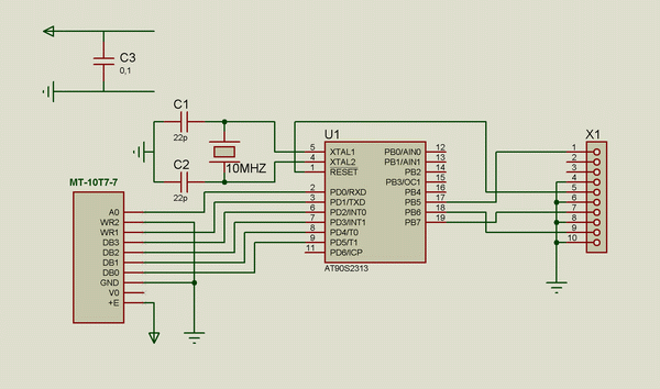

Итак, вот в чём суть идеи:
Схема соединения очень простая. Индикатор подключил к порту D.
Кварц на 10МГц, для более удобного расчёта задержек. (Требования индикатора)
Вот и сама схема:

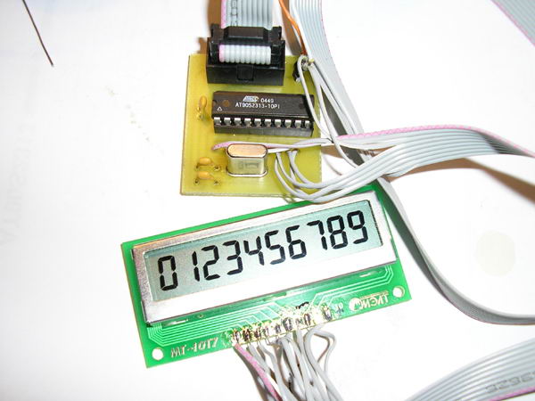

Самое главное обязательно припаять проводники к индикатору и к контроллеру! Если использовать разъёмы, есть вероятность сбоя выводимых данных. Этот индикатор почему-то чувствителен к плохим контактам.
Короче говоря при плохом контакте он начинает выдовать текст как в фильме "Хищник" .
Ну по железякам вроде всё.

Краткое описание программы:
1. Надо установить индикатор в начальное положение.
2. Далее снимаем блокировку. (При подаче питания, в регистрах сам чёрт не знает что
лежит, разная белеберда.) Поэтому снимаем блокировку.
3. Устанавливаем адрес первого разряда.
4. Ну, а тут пишем, пишем, пишем. (Я имею ввиду знаки. Они будут десять раз выводиться на индикатор. Он сам сдвигает разряды. Но это не бесконечно! Именно Десять! Если охота написать чё-то новое, извольте задать адрес первого разряда заново.)

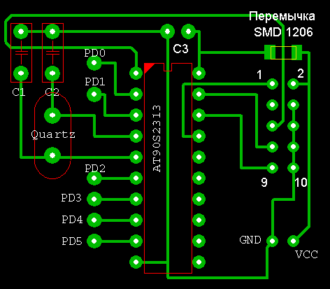

Тута файл платы для Sprint Layout 4.0.
