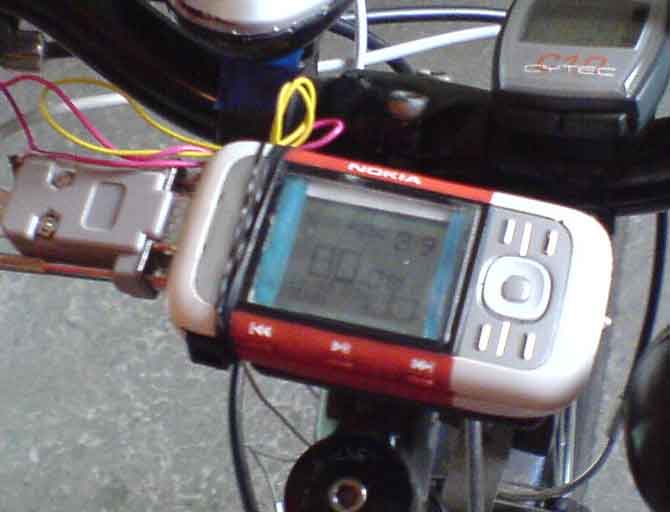

Велокомпьютер.
На Атмеге128-16 AU, экран от Нокии3410 (с самодельной подсветкой), потребление 10мА(1,5 в выключенном(спит...)).
Собирается в корпус от мобильника Нокии5300.
Замер скорости, частоты вращения педалей, времени наезда, расстояния, температуры, напряжения, запись скорости и вывод в виде графика на 35мин, опредление и индикация положения переключателей, часы - будильник(для контроля времени заряжания), спорт режимы(запись результата - 25 шт.), журнал поездок(по дням) на 1 год, одометр...

Не помню, написал ли я в описании, что корпус(узел в кронштейне) должен быть с аммортизацией (если передняя вилка жёсткая). А корпус обязательно водозащищённым!
Блин помоему не писал, дурень, забыл((((... надо обновить...

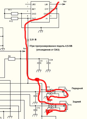

не как не пойму назначение MAX884CSA, для чего тако дорогой (160р)регулятор тут? только ради запитки потенциометров положения переключателей скоростей?(может тогда выгоднее от 5в через пару диодов в послед запитать?)

ПОЗВОЛЬТЕ!
Где написано - МAX884CSA.
За 160 р. да яб не применял такую!!! Вы что! 15-20руб!
MAХ884 или любой аналогичный линейный регулятор напряжения.
Прямой и постоянный ток выделенный красным цветом, создаёт постоянное потребление энергии. И так большое энергопотребление - 10мА заставляет заряжать ВК раз в неделю. А хотелось бы по реже.
Номинал перем. резисторов выбирался таким, чтоб качественно(ну в смысле , чтоб ошибки и погрешность были наименьшими) измерять положение переключателей и не расходовать, пропуская при этом через себя, большой ток( и не закоротить на массу в крайнем положении...). Ведь даже в режиме сна, перем. рез. все равно потребляют!
Всё остальное рассписано в описании.

Если вам не нужно замерять Uпит. Можете создавать Uопорное простым делителем.
D3 нет, R11 и R12 по 10КОм. Один на Uпит, другой на массу(общ.) их соединение на AREF(ножка62) D1.
При изменениях Uпит, в процессе эксплуатации, на вход МК будет всегда, подаваться половина напряжения (величина которого входит в допустимый диапазаон МК) как опроное пля АЦП. А значит и замеры и индикация знчений всех входов АЦП будет постояннам и правильным.
Т.е. положения переключателей и температура, но индикация напряжение будет всё время одно и тоже.
