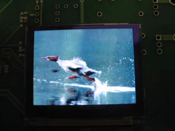

оказывается всё не просто так... нарисовал уточку размером 66х60 красиво получилось... но нужно картинку выводить 160х128 картинка получается около 37,5 кбайт.... просто так массив такого размера оказывается не просто так разместить... скоро будут первые картинки... я обещаю...

как и обещал картинки я выкладываю...
Комментарий к файлу: жёлтая утка...
IMG_6801n.jpg [47.82 KiB]
Комментарий к файлу: заслуживат отдельного внимания сам МК
IMG_6802n.jpg [65.63 KiB]
Комментарий к файлу: сама плата...
IMG_6799n.jpg [48.63 KiB]
Комментарий к файлу: картинка
IMG_6800n.jpg [35.9 KiB]
