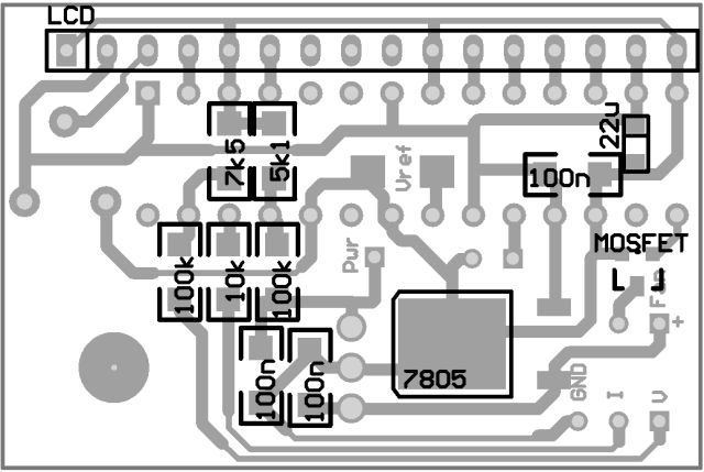

Набросал в 5 Layoute Под ТО-220, перед печатью "зеркалить"

Павел поделитесь пожалуйста опытом, девайс сам должен измерить номинал токоизмерительного резистора и как это сделать если в моем случае в качестве датчика тока будут применяться два 10 ваттных резистора включеных параллельно, сопротивлением по 1 Ом. И назначение пятачков Vref.

otvertkin, номинал токоизмерительного резистора задается с помощью единственной кнопки. Там в режиме задания номинала показывается также текущий ток. Поэтому лучше всего нагрузить выход, измеряя ток в цепи внешним точным амперметром и изменять значение номинала резистора, добиваясь соответствия отображаемого значения тока и показаний амперметра.
В Вашем случае значение номинала шунта будет 0,5 Ом.
А какие токи будете мерять? Может стоит уменьшить сопротивление резистора?
А про пятачки Vref не совсем понял.. Где это?
Да, кстати, после прошивки не забудьте впаять перемычку между 1 и 5 ногами индикатора. Иначе не будет работать.

Все начинает проясняться, Vref в авторсков варианте оставленные свободными пятачки идущие к 21 и 22 выводам Mega.
DIP_Top_Overlay.jpg [45.66 KiB]

Ну почему же свободные.. Я так понимаю, туда садится конденсатор на 0,1 мкФ.
Понял, попробую.
