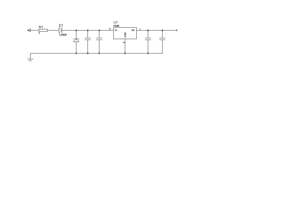

собрал тут простенький климат-контроль для своего авто на Attiny 2313 и столкнулся с такой проблемой - вроде все работает замечательно, но иногда устройство перезапускается. Понаблюдал пока не очень долго - только недавно установил, но вроде бы большинство перезапусков происходит когда газанешь. Питаю устройство через собственную 78L05 от цепи зажигания (положение 2). И при работе стартера тоже контролер перезапускается и может зависнуть. У кого есть идеи как сделать нормальное питание?

Как организована схема питания (обвязка КРЕН)? На какой порог настроен BOD контроллера?

нужен резистор позволительный - 5 Ом например, затем TVS диод (на 27 вольт обычно 1.5KE27 platan.ru) на землю, затем диод шоттки, затем конденсатор 470 - 1000 мкф и параллельно ему 0.1 мкф, далее КРЕН уже, после крена конденсаторы 47 мкф и 0.1 мкф. На ресет 0.1 мкф и подтянуть резистором 10 ком.
Диод шоттки не дает разряжаться конденсатору при просадках напряжения в сети авто, т.е. питание МК постоянно без провалов.

"обвязка" "кренки" такая - на ногах кондеры по 0.1М. На входе и выходе - электролиты по 470м. На ресете стоит только резистор 10К
Сорри - разве у 2313 есть BOD??!!

Без БЫСТРОГО диода провал напруги в сети легко и БЫСТРО разрядит кондер перед КРЕН.

После КРЕН большой кондер ИМХО вреден. обычно 10 ... 47 мкФ ставят.

2tych: Т.е. схема такая будет?
pow.jpg [11.8 KiB]
НЕТ ! перечитайте внимательно.

tych писал(а):
а - первый диод тоже на землю

Второй диод поставте сразу после резистора, а лучше резистор заменить индуктивностью.

2 MiD - не надо первый диод "тоже на землю". Надо TVS и Шоттки местами поменять. TVS работает почти как стабилитрон, а Шоттки должен на проход работать.
В Tiny2313 BOD есть, за него отвечают целых 3 фьюза, в AT90S2313 ВОD'а нету (там вообще много чего нету :wink: ), но ведь у Вас Тинька, судя по первому посту?

ок! Значит плохо матчасть учил :shock:
