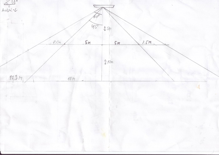

Давно хотел себе эхолот, но небыло на него денег (т.к. студент) и имеются большие сомнения насчет его надобности и функциональности. Так как он показывает рельеф дна только при движении лодки, а при остановке он практически ни на что не годен. Поискав в нете информацию по эхолотам, натолкнулся на "Симбия CPS - 200" это приставка к КПК или компьютеру, по блютуз или по проводу, но из себя он представляет простейший эхолот, а стоит он 9000т., а за такие деньги можно купить намного лучшую вещь..
После этого задумался как можно самому сделать такой и появилось у меня несколько интересный идей.. о них позже.. Самая же большая проблема это то что у меня не хватает терпения на какие-либо серьезные проекты, а этот всетаки хочется построить.. поэтому я решил взять эту тему как дипломный проект, т.к. учусь на последнем курсе Новгородского Государственного Университета имени Ярослава Мудрого, гр. 5011 специальность Радиотехника. (это чтобы преподаватели потом не сказали что я с нета все скатал)) )
Идея такая: Во первых по моему мнению следует взять уже готовый датчик (излучатель-приемник) однолучевой, он стоит около 2000 правда надо еще поискать.
далее нужен какой-нибудь генератор чтобы излучал через излучатель в воду сигнал (параметров сигнала еще не знаю) но вроде как прямоугольный с частотным заполнением 200кГц
с приемника сигнал снимаем, усиливаем, подаем на АЦП, и далее на контроллер, который отдает все модулю блютиз, который передает данные в КПК.
В КПК из каждого входного сигнала строится вертикальная полоса, затем смещается, строится следующая, смещается... ну и так далее, как в обычном эхолоте
Фишка моего устройства заключается в том что верх эхолотного датчика крепится на оси что позволяет его вручную или электромотором отклонять от вертикального положения и тем самым сканировать дно когда лодка никуда не движется. Да, для отслеживания угла поворода, требуется датчик углового положения.
Т.е в этом режиме в КПК передается не только эхосигнал, а также значение угла. Повернув датчик эхолота из стороны в сторону можно на экране КПК построить триугольную эхолограмму (принцип работы на рисунке, для угла сканирования 120 и 90гр.) скорее всего лучше взять 90гр
На данный момент у меня есть некоторые проблеммы которые я решаю и изучаю, например: учу С++, разбираюсь в эхолокации, ищу недорогой датчик угл полож, ничего не знаю про Блютуз, и про написание программ для винды, тем более Windows CE. ))), знаю асемблер и писал проги для атмеги и пика
Ну в ходе разработки надеюсь на помощь и подсказки Котоводов)
Планы такие: к середине Марта надо сдать Тех Задание и начало диплома, а сдача и защита гдето в конце июня, ну также летом хочется и испытать готовой устройство.. или раньше..

Ну и первое критическое замечание, касающееся сканирования в стороны от нормали. В акустике как и в оптике существует закон отражения (угол падения равен ...) Вы задумывались сигнал какого уровня придет в ответ на "кривой" запрос, даже с учетом неровности дна? Как вытаскивать его из под шумов? Что касается датчиков, то приемо-передатчики вроде должны иметь генератор встроенный (уточню дома есть диск с датчиками от Хоневелла). Чем обусловлен выбор "голубого зуба" (блютуза)?
Загружая на вход компьютера "мусор", на выходе получим "мусор^32".

Насчет не прямого угла падения я задумывался, тоже самое происходит у обычных эхолотов при резком изменении глубины (ямы кочки камни) и как я понимаю эхолоты и в этом случае работают, хотя наверное уровень сигнала все же падает. И материал дна ведь не является зеркалом, думаю что при падении волны под каким то углом например на песок, она будет рассеиваться во всех направлениях как свет на матовой поверхности, как и при падении под прямым, хотя под прямым конечно лучше. Чтобы компенсировать разницу можно увеличивать усиление при увеличении угла. Во взрослых эхолотах применяется увеличение усиления в зависимости от глубины. т.е программно уравниваются уровни от предметов находящихся на средней глубине и на большой.
Насчет помех еще не думал..
По этому поводу вспомнил еще одну характеристику которую надо выбрать: это максимальная глубина.. у современных эхолотов это (посмотрел у эхолота за 8000р) "Максимальная глубина 270 метров, мощность 200 Вт (средняя), 1600 Вт (пиковая)"
Нужна ли такая мощность..? Мне кажется что люди которые ловят на таких глубинах имеют хорошую лодку, мотор, и т.д. и им не нужена какаето Блютуз приставка к КПК, а возьмут они хороший, проверенный эхолот подороже 10000. А мое устройство купит человек хорошо знакомый с электронникой, который любитель в рыбалке, и ловит на куда меньших глубинах, например на озерах, речках, на обычной весельной лодке, и ему очень пригодится режим сканирования дна..)) которому интересно изучить рельеф дна, последить за рыбой...) Поэтому максимальную глубину думаю взять метров 100. (но это надо обдумать.. выскажите свое мнение)
А Bluetooth выбрал потому что ненавижу провода))) по моему представлению будет очень неудобно таскаться на рыбалке с КПК или ноутом, когда когда от них провода тянутся. А Блютуз сейчас есть везде.. на любом нормальном кпк есть блютуз, а если нет то можно недорого докупить модуль.. А единственная ему альтернатива это WiFi, но что про него я еще меньше знаю. знаю только что там скорость больше и дальность(пригодилось бы) но на моем КПК он аккумулятор быстро разряжает..

А если пойти по пути автономности?
Чтоб релеф (столбиками) нарисовать не нужен КПК, есть ЖК индикаторы графические - рисуйте на них.
Еще одной (как минимум) характеристики нет - разрешающая способность. Она же точность определения глубины (см, дм, м ...). Теперь о длительности импульса. На 100 м глубины потребуется 0,1(3) с это есть период минимальный между посылками. если принять длительность "зонда" 0,01 то точность будет порядка 7,5 м (1500/(2*tau)). Туда (в тау) надо загнать несколько периодов "несущей"...
Это так к сведению
Фишка работать будет плохо, т.к. будет проблема с угловым разрешением. Датчик излучает/принимает совсем не узкий луч. Ширина луча определяется дифракционным размытием.
Профессиональные эхолоты наверняка юзают синтезированную апертуру, где траектория лодки является огромной виртуальной антенной.
Почитай теорию "локатора бокового обзора"... ;)
Посему никаких вращающихся датчиков и датчиков поворота.
Нужно делать ФАР (фазированную антенную решетку) и накачивать её ШПС (шумо подобным сигналом), иначе разрешения не получишь, и навороченная математика в компьютере, благо современные ноутбуки имеют достаточно могучий процессор.
