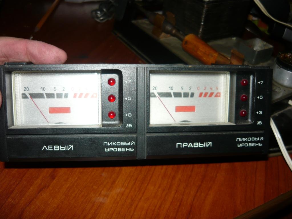

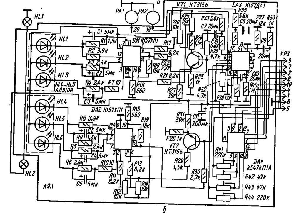

Как можно подклюсить ето чудо к усилку???
Комментарий к файлу: Схема
p0001.JPG [179.93 KiB]

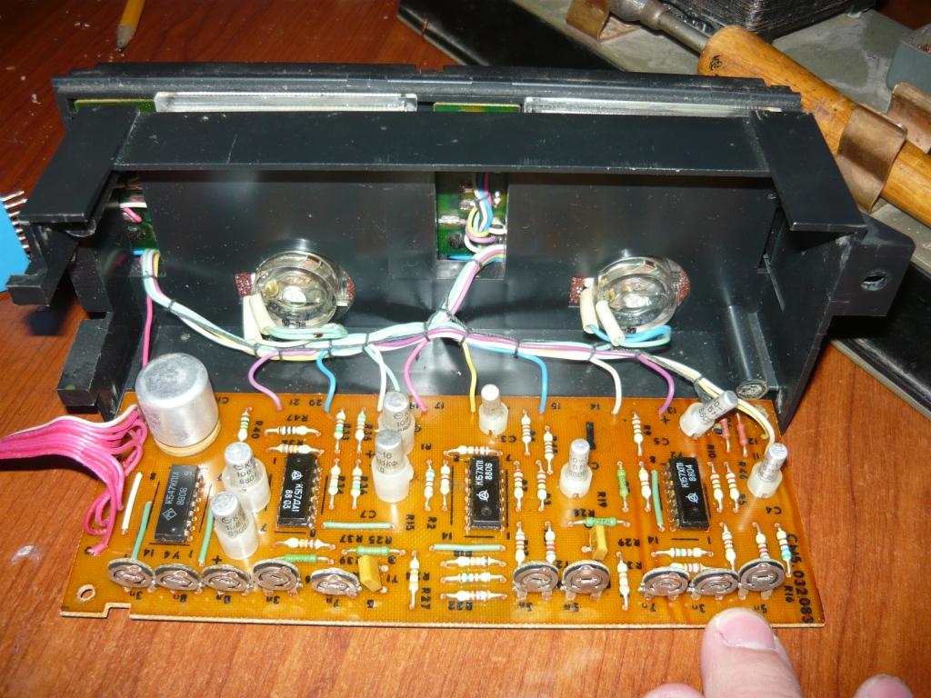

Комментарий к файлу: Внутренности
P1020905.JPG [150.05 KiB]
Комментарий к файлу: Лицевая панель
P1020904.JPG [92.07 KiB]

Микруху DA4 нафиг выдераешь из платы.
Надеюсь понятно?
Комментарий к файлу: делаешь так.
p0001.JPG [186.11 KiB]
Комментарий к файлу: и делаешь такую дороботку
DSCN6524.JPG [114.83 KiB]

тогда делаешь так. ПО ПЕРВОЙ СХЕМЕ Я ТАМ НЕ ПРАВИЛЬНО НАПИСАЛ ПОЛЯРНОСТЬ ПИТАНИЯ!
Прошу прощения!
p00011.JPG [185.5 KiB]

и еще,не нужно добовлять подстроечники которые нарисовал,подключаешь вход индикатора на вход усилка.

попробу на прямую подать сигнал без подстроичников. т.е. на вход микрухи К157ДА1,а точнее на кондеры С9 и С10

страновастенько. на К157ДА1 достаточно подавать 0.28... 0.5В

тогда нужно клепать усилитель напряжения. хороший вариант на К157УД2
