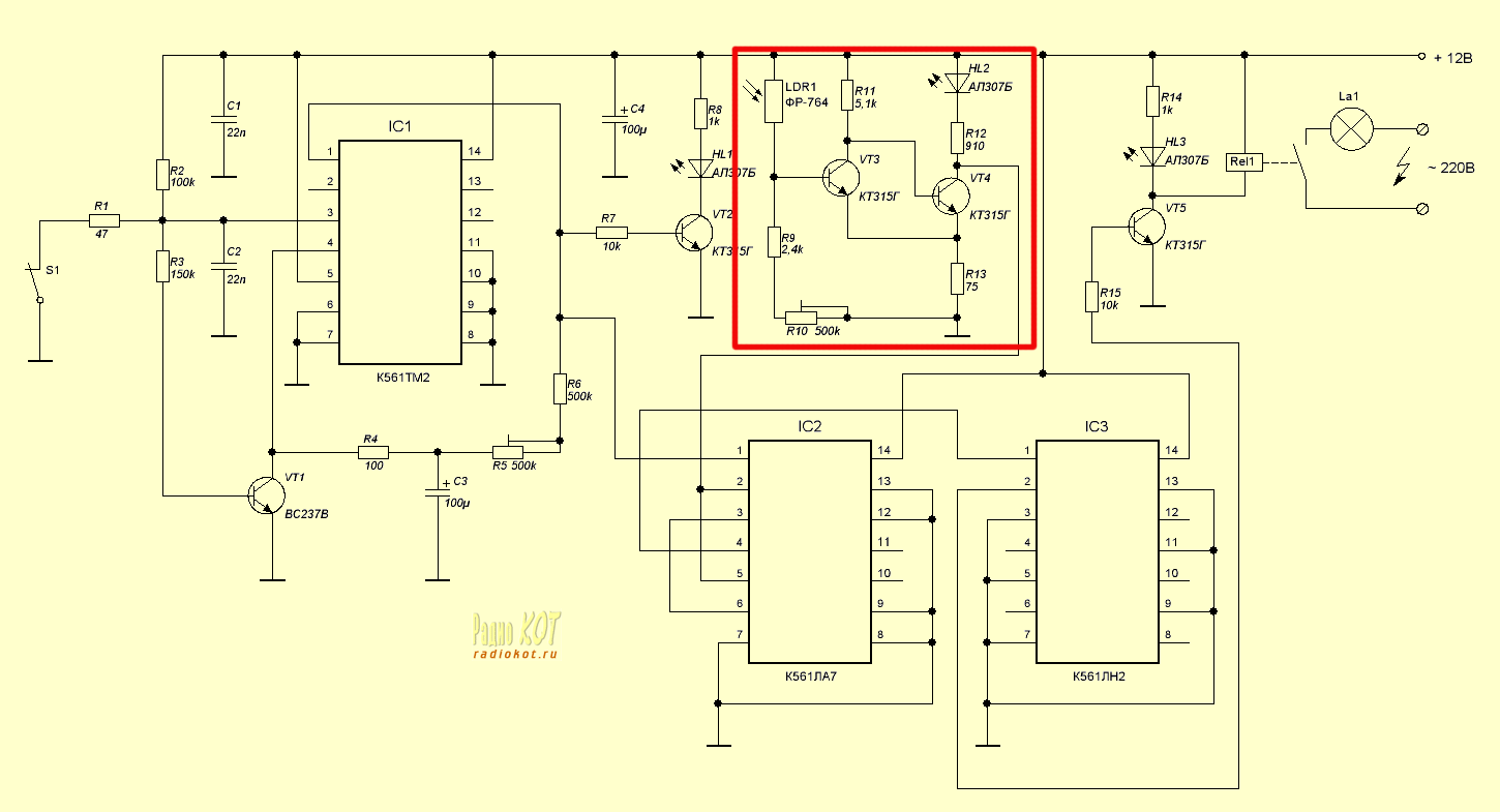

Хорошо, как я понял ИК-датчик - не так уж это и плохо...
Была мысль за основу взять часть схемы из "Автомат лестничного освещения"
(Выделено в приложенном изображении), благо имеется старый советский телевизор, в котором можно взять фоторезистор.
А "мёртвую зону" клеить непостерственно на сам приемник или на стекло, которое будет перед ним располагаться?

Я кстати не понял – зачем нужен фоторезистор. Если для включения света только в тёмное время суток, то проще взять готовый ИК-датчик с функцией контроля освещённости. Там ещё и регулируемая задержка выключения (до 30 минут, кажется) есть.
В готовом ИК-датчике нет ШИМа для плавного включения/выключения, там же только логика...
А готовый не могу купить, т.к. дорого....
Так возьмите готовый датчик и приделайте к нему хоть шим, хоть что угодно.
150-200 рублей – дорого? В любом случае собрать собственный обойдётся дороже...
