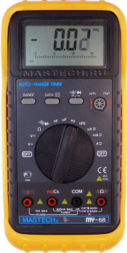

MY68 с автоматическим выбором пределов.
Самому сделать более быстродействующий да еще и дешевле, или хотя бы не дороже - вряд ли сделаешь :)) .

Хороший приборчик, но в последнее время их выпускают без аналоговой шкалы ... :(
