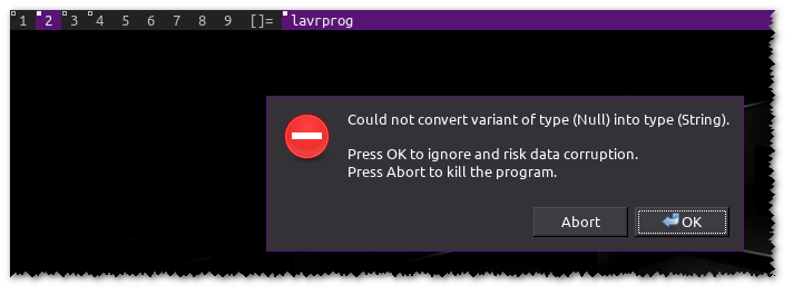

давно пользуюсь дудкой в консоли - в мэйкфайле обычно прописано. Решил попробовать сей софт (может пригодится). Сейчас пользуюсь Devuan 4.0.
При старте вылазит такое:
После ОК запускается, на вкладке фузов такое:
после Ок вылетает.

oleg110592, Devuan это форк Debian?
Тогда лечение как и там - доставить libsqlite3-dev
а из второй картинки - проверьте вкладку Настройки,
правильно ли указаны пути к конфигу и бинарнику.
Отпишитесь плжалуйста (можно в личку),
по поводу ini Вы пока единственный обратившийся,
но будет время постараюсь заняться, и не
пугайтесь libsqlite3-dev это стандартная библиотека,
она все-равно будет нужна, если Вы захотите редактировать
базу данных, а места много не занимает.

да форк без системд.
сразу установил libsqlite3-dev - без вообще не запускалось.
Да прописал в настройках путь к ардуиновскому аврдуде и его конфигу - стало норм. запускаться и фузы обозначились.
Подключил девайс - прочитал фузы, работает, спасибо, софт точно пригодится:
з.ы. раз libsqlite3-dev нужен, тогда не стоит заморачиваться с ini
