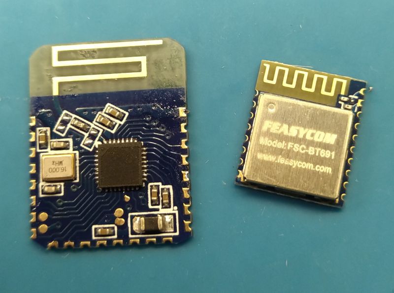

Добавлена поддержка bluetooth модуля FSC BT691. Потребление снизилось до 570uA. Тип модуля определяется по gatt сервису, по этому ничего дополнительно настраивать не нужно.
JDY-19 vs BT691

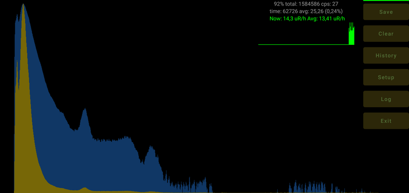

Сравнение кристаллов SrI2:Eu и NaI:Tl
Возможности SrI2:Eu раскрыты пока не в полном объеме, но разница уже ощутимая.
Процесс набора спектра:

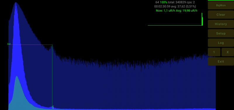

Вот как работает:

И для поискового режима энергия частиц тоже полезна. Можно быстро строить упрощённую спектрограмму фона, а потом при поиске её вычитать. Говорят, что это довольно полезная функция. Я её у себя реализовал, но так и не понял в чём её польза, т.к. и без неё прекрасно всё работает
Вычитание, наложение фона нужная функция, но для накопления фона нужно потратить время.
Вот спектр в самолете во время ночного перелета с наложением фона:
