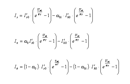

Привожу совершенно непригодную в практике? но дающую ответ на многие вопросы относительно работы транзистора модель Эберса-Молла
Полную рассшифровку приводить лень, скажу лишь что альфа это статический коэффициент передачи тока эмиттера (вета+1/бета) А ФИт это кжись ширина обедненного слоя гдето в районе базы короче сам не знаю толком но измеряется в вольтах для кремниевых равно 0,83 вольта. ИМХО все это сложно, ненужно но интересно.
Наверное наоборот бета/бета+1
