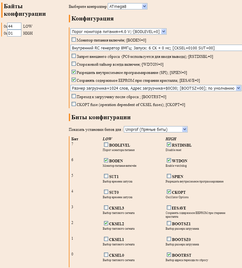

, но нет фьз,
Всё там есть:
В "калькуляторе фьюзов это должно выглядеть вот так:
"прямые биты"-
"инверсные биты"
Для дудки, наверное, должно быть так:

Ну, мало ли что кому привычнее..
Написано же было-

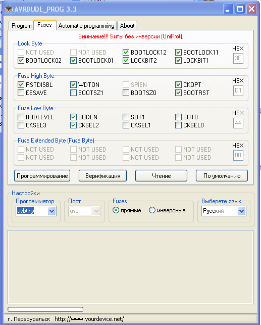

Fusebits 44 - (это Fusebits Low)
Fusebits High D1
В общем, нужно в тех прямоугольничках, где написан "шестнадцатиричный" код фьюзов- получились нужные значения

Ведь на этой картинке:
показал скриншот с окна СВОЕГО программатора.. И хорошо, что хоть это показал, некоторые и такой информации не дают. :facepalm:
