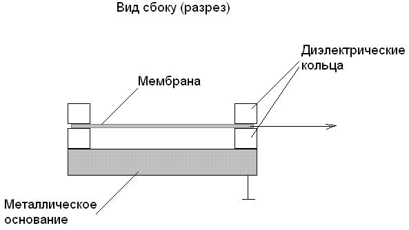

Привет, коты :) Как думаете, реально ли сделать самодельный конденсаторный микрофон хорошего качества?
Вот, прикинул пока такую схему (в приложении).
Осталось решить, что использовать в качестве мембраны (фольгу от шоколадки? :))) ) И какое расстояние должно быть между "обкладками"

А я бы плёнку метализированную от цветов (для упаковки букетов) запихнул между двумя металлическими сетками, подал на сетки разность потенциалов, а с мембраны снимал переменку.
Используй "полиэфирную плёнку" о которой я говорил выше.
Фишка в том что одной плёнки будет мало, нужна ещё тянучка типа резины, чтобы натягивать мембрану.
Если приклеишь мембрану жестко, микрофон будет иметь сильную температурную нестабильность.
Если натяжение будет слабым (отсутстворать) мембрана может касаться электродов, а это негативно скажется на качестве звука.
Если наяжение будет сильным получишь низкую чувствительность и завал АЧК на низких частотах.
Так что здесь нужен разумный компромис...

Кстати, подскажите, как сделать источник поляризующего напряжения(порядка 50-100в)? Я слышал, есть умножители на диодах, но пока не знаю, как они работают...

умножители работают на переменном токе и на выходе у них постоянный . работают по принципу зарядки конденсатора на одном полупериоде и суммировании заряда с источником питания на обратном полупериоде . отсюда и умножитель - умножает только в целое число раз .
схема такая :
\ и / - диоды . они соединены последователь друг за другом , т.е. катод одного к аноду другого . на выходе (нижний конец) будет + учетверённого напряжения входа . на точки не обращайте внимания - они там вместо пробелов.
Зырь сюды: http://ru.wikipedia.org/wiki/Генератор_Кокрофта-Уолтона
и сюды: http://en.wikipedia.org/wiki/Voltage_multiplier

Когда вся механика будет сделана и встанет вопрос об электронике - так схему конденсаторного микрофона Neumann U-87 я выложил здесь: http://radiokot.ru/forum/viewtopic.php?p=311904#311904
