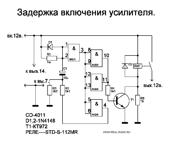

подсключаеться камера заднего хода в автомобиль
при переключении рычега КПП в положение "движение назад" в головное устройство авто на специальную ножку поступает +12В, сообщающее, что нужно переключиться на видеовход от камеры, что оно собсвенно и делает.
однако возникла проблема:
при переключение рычага КПП с положения "парковка" в положение "драйв", рычаг проходит через положение "движение назад", что приводит к морганию экрана, вызванного подачей сигнала о заднем ходе.
способом избавиться от данного мигания являеться установка релевремени создающего задержку в 2-3 секунды на провод сообщающий головному устройству о необходимости влючить видеосигнал.
проблема в реле времени, копеешного варианта найти не удалось, а дорогое покупать не целесобразно. Собственно вопрос, нет ли какой-то простой и дешовой схемы, позволяющей создать необходимую нам задержку.
или может быть вы глянете на схему и подскажете альтернативный вариант решения проблемы

Поставьте вместо реле времени RC цепь + полевик. Кондей на сто микрофарад и резистор на 10к. Которые идут на затвор полевика, который коротит +12 и ваш диод.
полевик irf3205 пойдет
ЗЫ там же на форуме и упоминался кстати такой вариант. Дешевля наверное только тумблер рукой дергать

Можно применить схему попроще:
,где:
-реле с напряжением срабатывания около 10В
-подстроечным резистором при отключеном кондесаторе устанавливаем минимальный порог включения реле
-подбором конденсатора регулируем время задержки включения
Всё!

вот рабочая схема.
