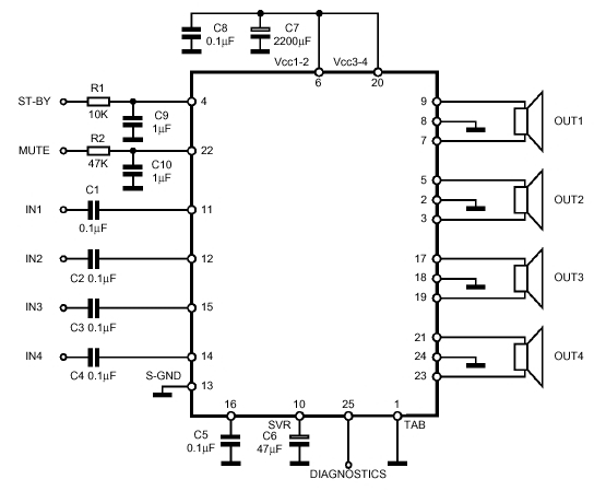

2) УНЧ. Тут все просто. Однако, следует отметить, что УНЧ лучше выбрать с логическими входами "standby" и "mute", ибо появится возможность управлять потребляемым током без дополнительных заморочек.

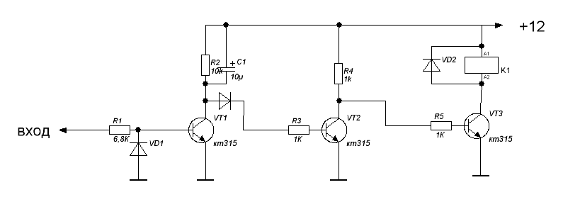

4) Блок автоматики, если его можно так назвать. Основное назначение - отслеживать появление сигнала на выходе гарнитуры и замыкать маломощное реле, подавая +12 на вход приглушения звука магнитолы и те же +12 на "standby" и "mute" УНЧ для включения динамиков громкоговорилки.

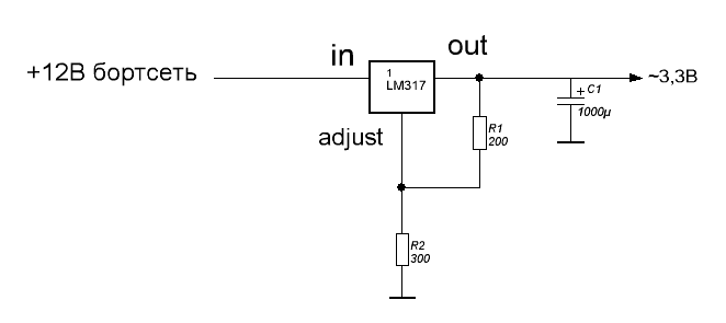

Итак, стабилизатор напряжения выполнен на микросхеме LM317 (есть аналог КРЕН), по приведенной стандартной даташитовской схеме. R2 требуется подобрать, т.к. напряжение должно соотвествовать значению из диапазона напряжений литиевой батареи, точно его не помню, но кажись не более 4,2В. Моя жабра отказывалась работать при 3В, но нормально функционирует при 3,3, на них я и остановился. Настоятельно рекомендую перед подключением блока питания к жабре несколько раз замерять выходное напряжение и убедиться в отсутсвие соплей в монтаже.
Литиевая батарейка гарнитуры выпаивается насовсем, впредь гарнитура будет питаться только от LM317.
рисунок 2
УНЧ выполняется по стандартной схеме. Тут комментировать нечего, но от себя добавлю, что желательно выводы "standby" и "mute" соединить вместе и посадить через резистор в несколько сотен килоом на "землю", т.к. не исключена вероятность неперехода усилка в режимы "standby" и "mute". На вход УНЧ, или на два входа, или на все 4, как душе угодно, сажается выход с динамика гарнитуры. Сам динамик, естественно, выпаян и идет в запчасти. Внимание! Не вешайте на вход УНЧ оба вывода динамика. Попробуйте повесить один, если не заработает, отцепите его, а затем попробуйте второй. Должно заработать. На "массу" УНЧ не вешайте ни один из выходов на динамик! Естественно, минусы (массы, земли) питания УНЧ и гарнитуры ) при экспериментах д.б. соединены между собой.
рисунок 3
Не представляет особой сложности блок автоматики. Он при наличии сигнала замыкает герконовое реле, которое коммутирует +12В и подает его на вход "mute" автомагнитолы и на "standby" и "mute" УНЧ, чтобы он включился. Вход блока автоматики подключается параллельно входу/входам УНЧ. Схема ниже.
рисунок 4

В процессе проверки на месте выплыл косячок - магнитола на приглушение управляется вовсе не +12, а нулем, т.е. массой. Пришлось разбирать девайс и маленько переделывать. Точнее, переделки как таковой не состоялось, а всего лишь провод управления магнитолой был перепаян непосредственно на коллектор VT3 "блока управления". Все остальное осталось без изменений. Ах да, еще был прикручен кусок латуни на микросхему УНЧ, в качестве радиатора.

я вот ума не приложу- а зачем такой усилитель пригораживать?
есть море простых одноканальных. И не надо никакой латунной пластины - у вас этот усилитель сам по себе имеет уже ток покоя большой, так что греется нехило....на всех промышленных handsfree устройствах стоят простенькие усилители вообще без радиаторов.
