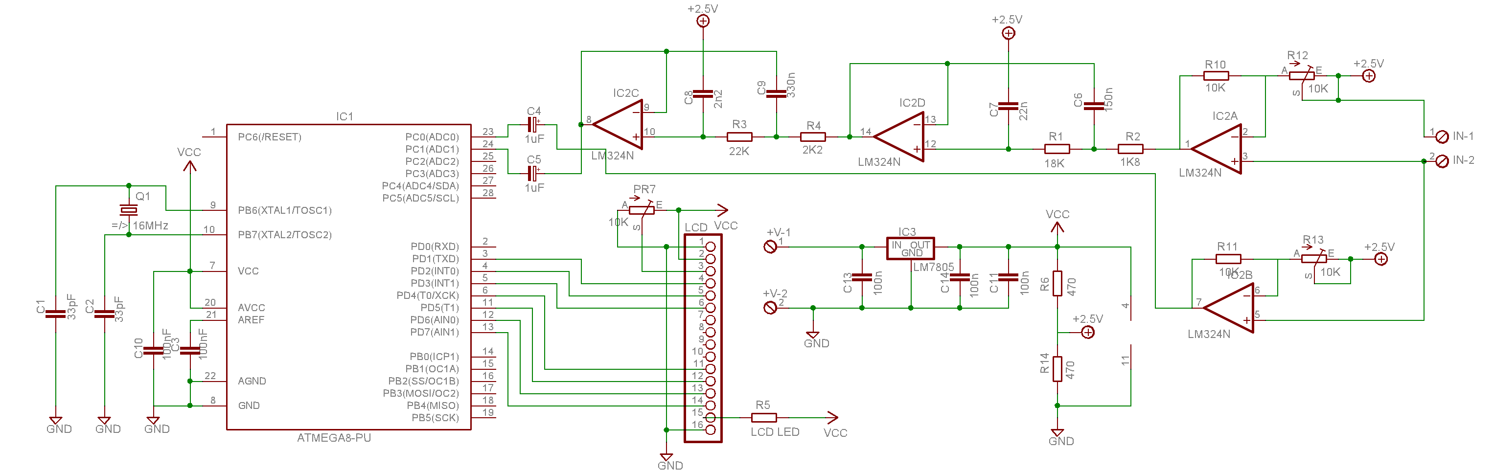

В инете нашел интересную схемку analizator widma,вот ссылка на сайт автора http://diy.elektroda.eu/?p=40,там и видео есть,можно посмотреть как работает.
(сайт на Польском языке)
Вот ссылка на видео на Youtube http://www.youtube.com/watch?v=Ecq9a97DcmI
В прикрепленном файле есть прошивка, BascomAVR
fusebits (CKOPT=0, все остальные=1)
Комментарий к файлу: Принципиальная схема
analizator.png [48.57 KiB]

как видно из схемы там кварц на 16 мгц, вот табличка по ней моно выставить, распечатал себе помогает иногда
галочка = 0 пустой квардратик = 1 (codevision, ponyprog)

для avr-ок последних выпусков блокировочные конденсаторы должны быть 12-22 пФ, поэтому все равно надо глянуть DS :shock:

собрал данную схему оч порадовала :) только жаль нет дисплея с подсветкой :( а так все прекрасно)

Прошывал програматором на COM порт програматор uniprof фюзы поставил только cksel0-3 1111 :) вчера потестировал оказалось чо он работает не очень коректно а именно схема на операционнике :( фотки не скину потому что фотик сломался на днях :(

ну там с 700 до 1000 грц идет затухание и оно не оч красиво потом выглядит :( дисплей 16х2 без подсветки по 1 $ набрал 4 шт других нет а те что есть подсветкой то стоят космически дорого :( но думю если все по схеме правильно собрать то будет работать все нормально просто у меня не все номиналы идельно как на схеме и ОУ не тот я 2 шт lm358 ставил :)

Общий привет.
Собрал сей девайс на макетке. Насколько я понял этот анализатор чисто
визуальная фенька, и толку от неё не много, прикольно только.Если и есть провал по частотам, то он практически не заметен.
Есть один косяк с дисплеями.
Поставил 16х2 от мэлта, не пашет, на дисплее тишина.Долго пытался понять где собака порылась, оказалось в дисплее.У мэлта, позже вспомнил, немного другая инициализация, а программа писалась
под буржуиские дисплеи.Внедрил от винстар и всё пошло.Может кому
поможет информация.
В BASCOM не шарю, может найдется кто вдруг, подправит исходники
под мэлт?

собрал фильтры на транзисторах кт315 несколько деталей полет лучше :))) даж понравилось) кстати дисплей c контролером sed1278 очень четко и бысто рисует полоски нет смазывания :) а вот mc1602ch медленно :? вобше бы хотел переделать под цветной дисплей от сименса s55 чтобы полоски были цветные но чтото меня берут сомнения что мк потянет прорисовку..

Сегодня выдалось свободное время собрал данный спектр анализатор.
Заработал однако токо с WINSTAR-ским дисплеем.

ManМмм красиво вышло на макетке :) у мя хуже выглядит :oops: кстати у вас тож помоему 800гц - 1кгц уровень чуть проседает :)
