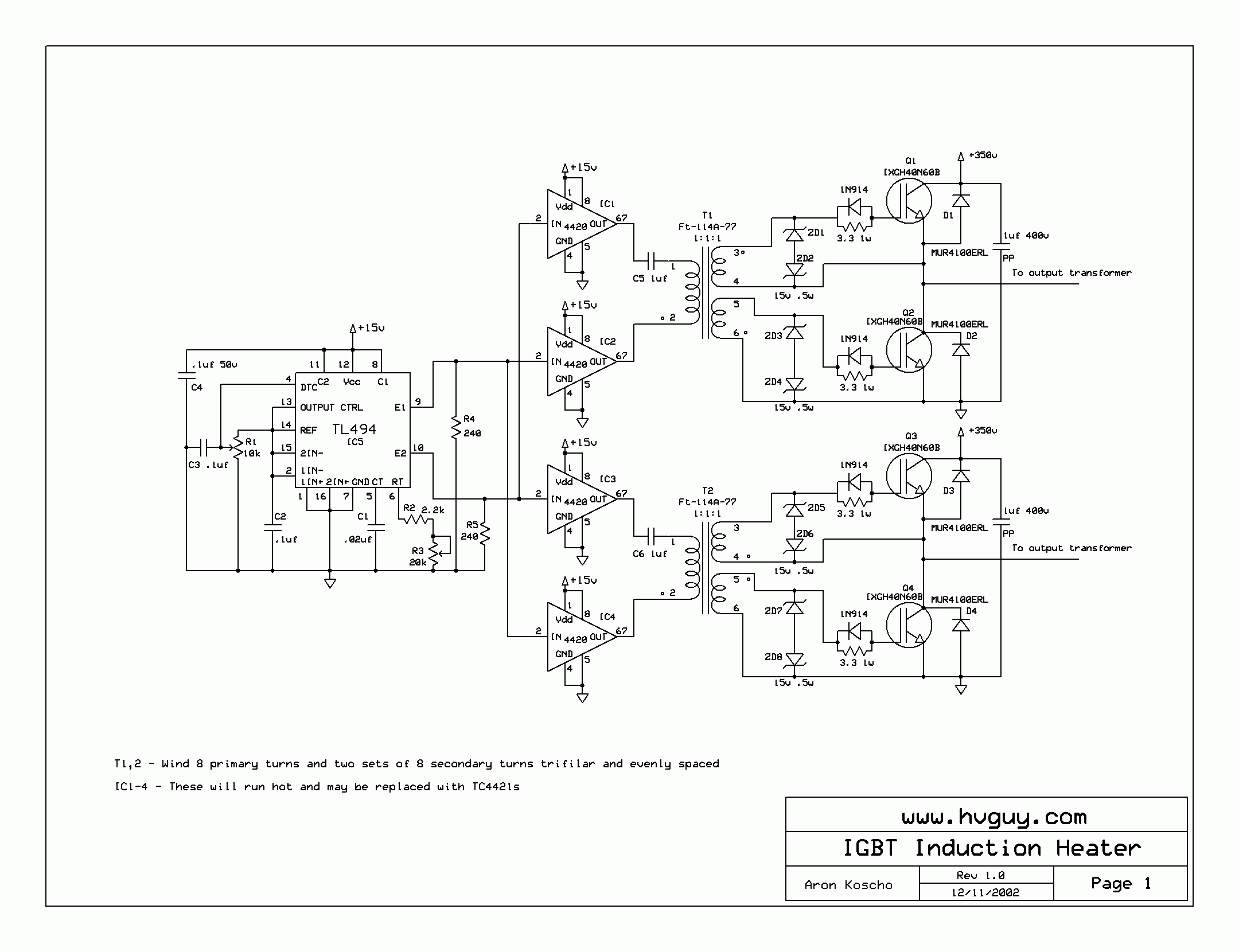

Мяяу всем... Кто нибудь делал такой девайс???
fetindheat.gif [39.61 KiB]
С уважением ко всем присутствующим...

МитяРа добрый день. А если в катушку установить трубку и по ней воду гнать(от водопровода) нагревать будет? Правда зависимость от напора будет
СообщениеДобавлено: Пт мар 13, 2009 12:47:54
Карма: 14
Рейтинг сообщений: 37
Сообщений: 11492
Откуда: град Нижний
Нагреваться будет..
Даже сама катушка нагреваться будет.. её даже специально из медной трубки
делают, а потом прогоняют там воду и охлаждают саму катушку..
Если что - вечером могу найти на компе и выложить ссылку на подобное творение...

Вот ссылка, про готорую мя говорил: http://www.richieburnett.co.uk/indheat.html
А ещё нашёл у себя похожую на твою схему, но на наши 220 вольт переменки../см.ниже/

Чего-то под напругой как-то неуютно мыться Я думаю так: труба 1/2 дюйма=>изоляция=> катушка=>керамич. труба. Ну там штуцера,шланги и т.д. ....

Похоже, пушистый брат ты не совсем вкошачился в принцип устройства.. Поясню:
Индукционная печка нагревает металлы, а не саму воду..
Т.е если по простому, то ты внутрь катушки-трубки-излучателя-нагревателя вставляешь кусок трубы, через которую прогоняешь и нагреваешь воду, вода нагревается не полем, а нагретым металлом внутренней трубы.. Это, как ядерные реакторы охлаждают.... очень похоже...
/хотя кто знает - может и саму воду нагреть можно/

По моему, если сделать одну катушку охлаждаемую водой то КПД будет очень низкий, да и про электромагнитные
излучения не надо забывать. Я предлагаю внутрь катушки поместить стальной стержень, снаружи стальной
стакан а торци заглушить пластиком через который сделать выводы катушки. В стакане два штуцера для воды.
Катушку можно будет сделать из шинки.
