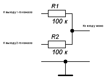

Подумал и решил сдеоать переходник со стерео на моно, чтобы музыку с мобилы слушать на ламповом приёмнике. Сигнал будет подаваться вместо проигрователя. Нарисовал схему.

Непонятно, зачем вам резисторы в этой схеме? :))

Света, говорите, резисторы ненужны? Значит. оставим разделительные конденсаторы. Может и от них со временем откажусь. Хотя я пробовал соединять их вместе и подключал к усилителя от телевизора, сделанного на микросхеме К174УН7Б. Может и здесь так же сделаю.

Просто скрутить провода может быть опасно, если закоротить с корпусом, то есть вероятность, что оконечный каскад выйдет из строя. Лучше последовательно поставить резисторы, сопротивлением не меньше сопротивления нагрузки (наушников). И этот сигнал можно подать на переменный резистор, чтобы была возможность уменьшить сигнал, если будет усилитель перегружаться.

У меня коротило на корпус иногда, когда я к тому усилителю подключал (потомучто не изолировал). И стоял переменный резистор. По приёмнику:парралельно входу стоит резистор на 330 килоом, с сигнального провода идёт на резюк громкости и через постоянный резюк на 330 ом к сетке лампы

а можно и так

nifashev писал(а):
а можно и так
Если входное сопротивление усилителя небольшое, сигнал может сильно ослабляться и его может не хватить.

еще можно сделать сумматор на ОУ... но с активными элементами всегда проблем больше. Питание, видите ли, нужно... :)
что же это за усилитель такой????
:))) Я собираюсь подавать сигнал на вход усилителя лампового приёмника. Читай мои посты выше.

Усилители разные бывают...
Линейный вход усилителя по ГОСТу нормируется на уровне 47 кОм, так что... :)
Но если как у автора - ламповый, то там входное сопротивление мегаомы, так что нормально :)

Спасибо всем. Всё хорошо работает. Тема закрыта.
