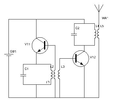

Дошёл досюда и застрял http://www.radiokot.ru/start/analog/basics/15/
Показан обрывок схемы. Непонятно "продолжение" схемы, которое не показано. Прилагаю свой "додуманный" вариант. Вопрос: он верен?
Если ответ - "да", то следующий вопрос: как это всё взаимосвязано? Получается же два отдельных контура, один из которых соединён с антенной. "Нипанятна же!.." (с) А. Рева.
Прошу объяснений (в стиле объяснений Кота из предыдущей главы) или ссылок (возможно, где-то это уже было). Если пинок в поиск будет мне ответом, то рассчитываю на ключевые слова.
Дальше даже заглядывать не хочу, пока это не пойму.
То, что "сам рисовал" и есть "моя" схема. "01" - оригинал.
З.Ы.: Возможно, для понимания хватит просто полной правильной схемы.

Это не обрывок, это та часть схемы передатчика, которая рассматривается в этой части Обучалки.

Если кому-то непонятна поставленная задача, попробую сказать по-другому: есть две схемы. Как их соединить воедино? Первая схема - под именем "01" в первом посте. Вторая вот.
В итоге должен получится ГВЧ с УМВЧ.

Дело в том, что в этих схемах показан только принцип работы генератора. Если вы хотите из этого сделать рабочую схему, то у вас ничего работать не будет. Принцип, что вы изобразили - правильный. Но еще раз повторюсь, на практике это не заработает.

Уж если заговорили про принцип, то в принципе контур в усилителе совсем необязателен. Задача усилителя усилить сигнал и подать его в антенну. В принципе контур этому только мешает. На нём падает полезная мощность. Правда контур уменьшает гармонические составляющие выходного сигнала и согласовывает усилитель и антенну, но повторяю не является необходимым элементом. Сама антенна является резонансным элементом и каким то активным сопротивлением и может быть подключена к усилителю непосредственно. Это называется "простая схема" усилителя. Она обладает наибольшим КПД. Но в ней появляются трудности в согласовании усилителя и антенны. Это вопрос уже практики, а мы рассматриваем теорию. Ссылки может найду. Сейчас времени нет.

Если усилитель с общей базой, то с током ничего не происходит. Выходной ток примерно равен входному. Нужно смотреть не на токи, а на мощности. Задача усилителя мощности - усилить по мощности. Не понятна Ваша цель. Если разобратся в теории, то для этого форум не подходит. Здесь на форуме можно решить конкретные вопросы, а излагать теорию огромного раздела электроники - усилители, это нереально. При этом, прошу прощения, я не знаю начальный уровень Ваших знаний. Иногда возникают такие ситуации, что говорят - "ты дурак, потому, что я не понимаю чего ты мне говоришь" :)) Поэтому нам и нужно для начала определиться.
