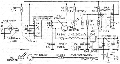

Вообще ШИМ в БП вот так нормально будет?
Почитал статью, интересное решение, спасибо за ссылку. Попробуйте повторить :). Мне просто готовых схем не найти, там мощность не детская нужна...

Вчера нам объявили, что с сегодняшнего дня и до середины января не работаем. Дома тоже особо заняться нечем, поэтому взял этот источник полностью, сел, расковырял китайскую платку. Поднял напряжение до 20 вольт, дальше опасно, Vref микрухи не очень большую вилочку имеет. Расширил диапазон ограничения тока от 0.3А до 3.5А. Прикошачил кнопку сброса защиты. Если вдруг кому схемка переделанная надо, то выложу, с описанием, что и где смотреть и модель из Proteus(а), так как по видимому номиналы деталей сильно отличаются в разных БП.

Oxx, это не совсем такой блок, это 1502D у Вас, защита и фиксированные у 1502DD.
Чуть позже схемку выложу, только приведу в нормальный вид.

Oxx при данных ниминалах ток защиты регулируется от 0.3А до 2А. Напряжение от 0.15В до 20В. Резисторы R3, R4, R8, R10 мощностью не менее 5 ватт. Желательно R8 и R10 по 10 ватт. Резистор R6 - вот тут сложно, если ограничится двумя амперами, то ватт 20 будет нормально, но не очень долго. Это самое не приятное место этой китайской схемы. Транзисторы в схеме ограничения тока желательно использовать те, которые даны, тем более, что они совсем не дефицит. Транзисторы 2N3055 - как вариант, я использовал другие, промышленного назначения (какие были, те и прикрутил)
Ну и конечно нужно заменить трансформатор и диодный мост. Транзисторы поставить на радиатор. Если планируется длительное использование на максимальных токах, то поставить вентилятор.
С защитой можно изголяться как угодно, единственное, что ограничиват творчество, это мощности транзисторов, диодов и трансформатора.
Больше пока вроде ни чего в голову не приходит, будут вопросы - задавайте.
Забыл на схеме подписать - красный светодиод "Работа", зелёный - "Защита".
P.S. Интересно, почему китайцы везде так делают, на промоборудовании тоже, красная лампочка - нормальный режим, зелёная - аварийный. Или как в авиации? Освещение приборов в кабине пилотов в аварийной ситуации зелёное?
