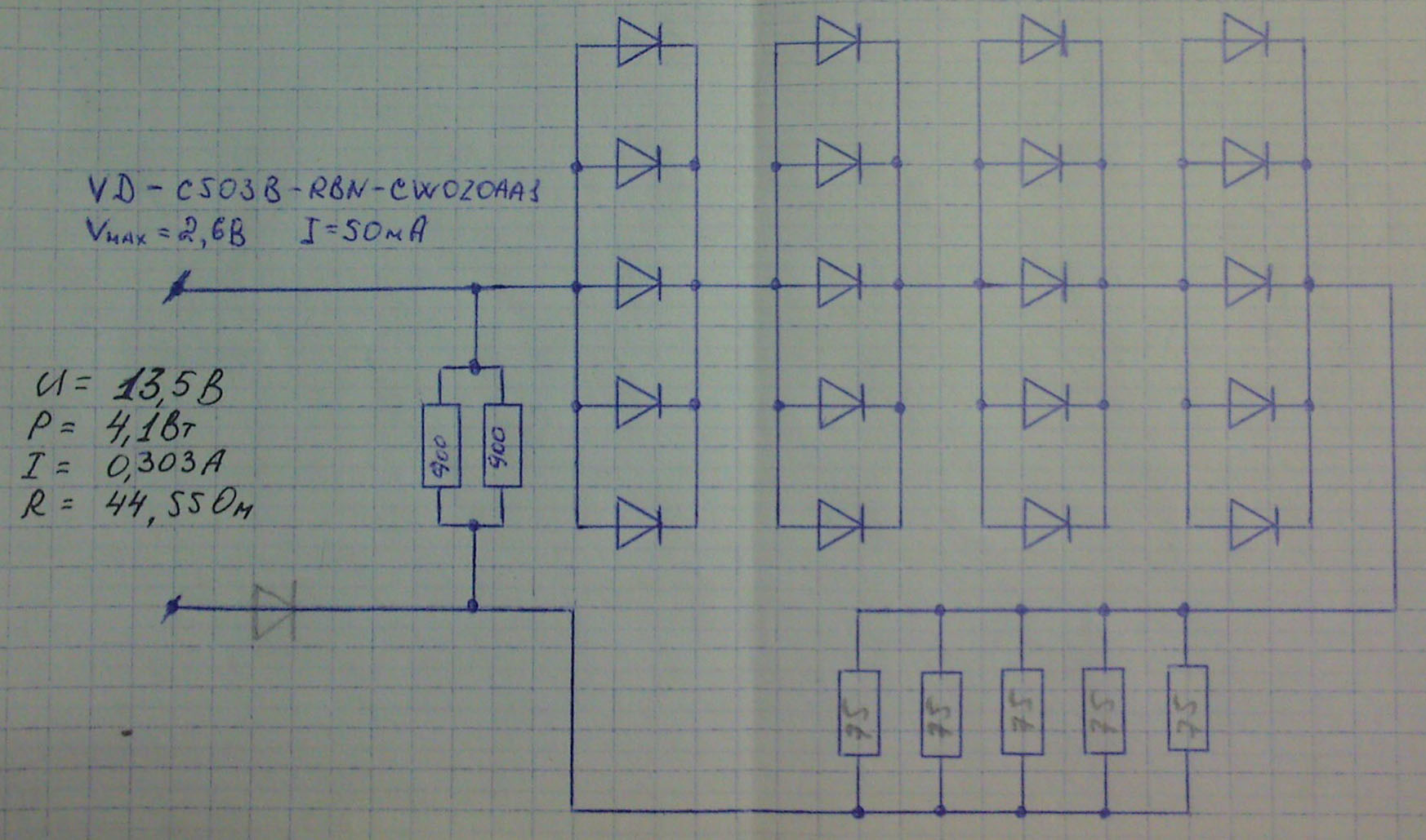

Здравствуйте Уважаемые Господа!
Впервые обращаюсь за советом и помощью.(ранее справлялся сам, а сейчас из-за долгого перерыва в делах все позабыл - даже стыдно)
Суть вопроса...
Пытался помочь отремонтировать стоп-сигнал на дорогой машине. Он весь позеленел изнутри. Я аккуратно вынул плату со сетодиодами и промыв ее спиртом решил заменить сгоревшие светодиоды. Судя по всему я где то напартачил и обнаружил, что остававшиеся живыми диоды тоже умерли.
Не зная их марок и характеристик, после посещения других форумов (где написано, что все проще паренной репы) купил следующие светодиоды: C503B-RBN-CW0Z0AA1 (Vmax=2,6v, I=20mA) в количестве 20 штук. Все перепаял, забыв о пересчете резисторов. Подключил - не горят. Проверил - СЛАВА БОГУ не спалил...
Попытался разобраться в существующей плате и ПОПЛЫЛ. (фото схемы прилагаю).
После выпаивания старых деталей убедился в смерти светодиодов и одного из двух входных резисторов (живой - 900 Ом). Пять резисторов по 75 Ом - целые. Внутреннее сопротивление платы около 5МОм. Как же можно получить 4,1 Вт (т.е. ток 0,303А)
1. не понял, для чего стоят резисторы на входе (параллельно)? Чтоб обеспечить постоянное падение напряжения внезависимости от того сколько диодов сгорело и от бросков напряжения в сети?
2. почему диод на входе задом наперед, или это стабилитрон?, вроде рабочий (500 Ом в одну сторону и бесконечность в другую) (изобразил карандашом чтоб при необходимости перевернуть)
3. почему светодиоды подключены последовательно с 5-ю параллельными резисторами?
НУ и в заключении нужно иметь ввиду что на фонаре строго указано 13,5V 4,1W. При попытке подключить нагрузку с другим (сильно отличающимся) внутренним сопротивлением - Центр.Компьютер Авто отрабатывает и подача питания на этот разъем прекращается. Приходится вынимать ключ и заново запускать машину, чтобы сбросить ошибки.
Авто дорогое.... Хозяин порвет..... фонарь БУ стоит 4500-4800, а новый 6500-6900.
УМОЛЯЮ ПОМОГИТЕ расчитать схему под мои диоды, чтоб осталось только заменить резисторы.
Заранее ОГРОМНОЕ ОГРОМНОЕ СПАСИБО,
Комментарий к файлу: существующая схема. Вроде бы правильно срисовал. Расчеты Тока и Сопротивления - мои.
1. Возможно для предотвращения свечения светодиодов от внешних наводок или это такая нагрузка для датчиков бортового компьютера.
2. Быть такого не может. Или неправильно срисовано или это не диод. Возможно что стабилитрон.
3. Светодиоды включены последовательно-параллельно. 5 резисторов для увеличения рассеиваемой мощности.
А схема точно правильно срисована?

Судя по цифрам ток был 300мА через 5 цепочек, т.е. 60мА на каждую. У меня есть сомнения, выдержат ли эти светодиоды такой ток... В даташите на них указывают в "максимальных параметрах" прямой ток 50мА. А так номинальный у них 20мА :dont_know:

DiGiCat писал(а):
Почему через 5 цепочек?
Ну через 5 параллельно соединённых светодиодов.
DiGiCat писал(а):
два резистора по 900/2 уже почти полватта съедят...
I=13,5В/450 Ом = 0,03А :)))

DiGiCat писал(а):
И скока оно в ваттах сильно округленно? :)))
Полватта примерно, но это не важно, я хотел показать что эти 30мА практически не влияют. Ну пусть будет 54мА на каждую цепочку.
DiGiCat писал(а):
п.с. схема в фонаре не лучшая... стоит одному светодиоду и ...
Зато фонарь стоит 6 килорублей, привет лохам :)))

Светодиоды нужно было ставить обычные 3в 20мА

Какие 54мА? Если учесть, что на диоде падает около 1в, а светики были с падением 3в, то все циферки сходятся.
у автора скорее всего диод
по входу вышел из строя, поэтому и не работает вся фара. Если бы мощнось фары была за допустимыми пределами, тогда она бы загоралась и сразу же тухла.

Диод включен не правльно.

И они соединены параллельно.... Фара-то ваша китайская! Более того, там должна стоять самая обычная лампочка накаливания, для "эмуляции" которой и нужны резисторы параллельно входу. Если хотите светить долго и счастливо нужно соединять 4 диода последовательно (или даже 3), и под них расчитать резистор, а потом уже эти диодно-резисторные цепочки соединять между собой параллельно. Судя по тому, что сейчас запаралеленны по 5 диодов и 5 резисторов, то привести схему к нужному виду можно разрезав "лишние" дорожки меджу параллельными резисторами.
