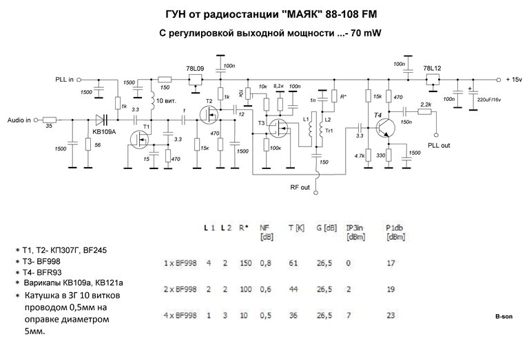

стерео собирается отдельно, после сборки и наладки самого модулятора. При том для стерео модулятор нужен более линейный, и вот эти простые трёхточки с модуляцией по базовой ёмкости уже не подойдут. Тут предпочтительнее ГУН от маяка, электронная настройка и уже синтезатор частоты (качество стерео зависит от точности установки частоты). Ну и сам хороший стереокодер собрать не так просто.
С другой стороны, сейчас есть реальная альтернатива - компромисс между качеством и простотой - силиконовые передатчики на микросхемах si4710,si4711 и подобных(но не BH1415, 1417, BA1404 и прочее подобное гуано)
