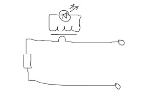

Доброго времени суток :))
Имеется хороший советский утюг на ~220В 50Гц 1000Вт. Но в нем нет индикатора работы нагревательного элемента. Обычно неоновую лампочку или светодиод через резистор соеди няют паралельно с нагревательным элементом. Тут все просто, но в моем утюге такой индикации нет и подключиться в уепь утюга в этом месте трудно (не хочется разбирать утюг. боюсь потом не собрать обратно, такая там конструкция.)
Поэтому возникла идея сделать индикатор улавливающий падение напряжения на клеммах схемы утюга, когда он включен(схема ниже) Как я понимаю там нужно собрать нечто вроде логического НЕ, то есть когда наряжение больше (1) индикатор не горит, а когда меньше (0) тогда и горит. Помогите пожалуйста со схемой.
Предполагаемая схема
Iron1.GIF [4.18 KiB]

может так?
1.jpg [5.7 KiB]

Подходит, только диод не засветится, наверное усилитель нужен, но как его питать и каким он будет? Есть такой вариант:
Только нужно расчитать R1 и R2. и не будут ли они сильно греться?
Iron2.GIF [1.6 KiB]

ток при 1000Вт - 4,54А.
если на R1 напряжение, например, 3В, то соотв. мощность 13Вт при сопротивлении 0.67Ом.
и почему не засветится?

Да, все хорошо только мощность 13вт нехорошо. вариант с трансформатором был бы хорош, но какой нужен усилитель?

Зачем там усилитель? Мотай токовый трансформатор, один провод утюга на сердечник - будет первичная обмотка.

Намотаю, но
1 размер трансформатора каким будет?
2 на чем мотать сколько витков вторички?

1. маленьким. Прикинь мощность по мощности своего светодиода.
2. экспериментально. Делай из того что есть под рукой. :)

можно взять любой маленький трансик на 220, а первичку продеть толстым проводом на 5 А...можно катушку от старых реле переменного тока с замкнутым магнитопроводом из трансформаторного железа использовать как вторичку...вторичку желательно шунтировать подборным резистором(а, может, и стабилитроном), трансформатор тока всё же...
