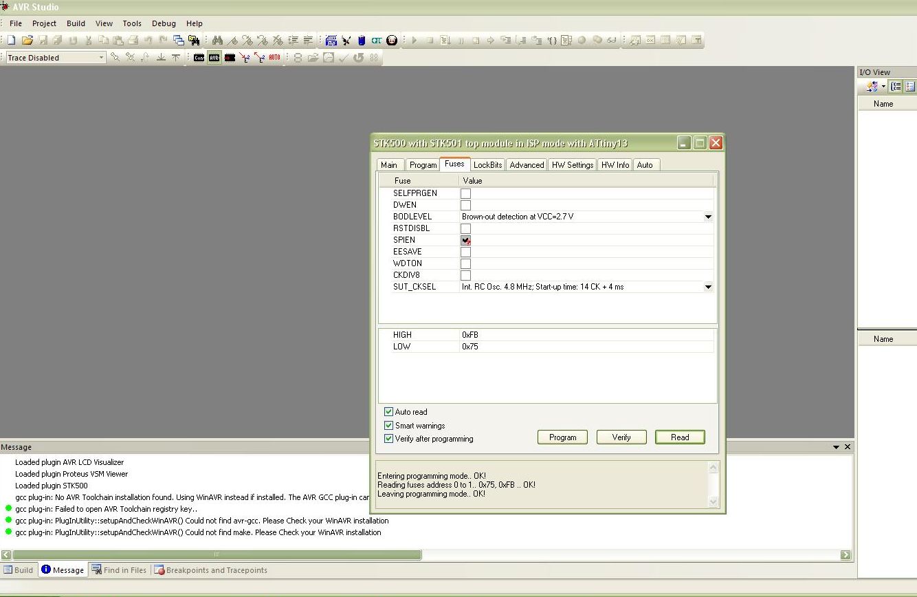

Пожалуйста... :))
После прошивки контроллера программатора обязательно выставите в нём Fuse биты для работы от кварца более 8 Mhz
Для усиления оптимизма
принтскрин рабочего устройства
STK500 attiny13.jpg [116.44 KiB]
STK500 attiny13-Fuses.jpg [133.48 KiB]
Вот само рабочее устроство
IMG_4144.jpg [175.93 KiB]

Олег!
Cделал програматор по вашему описанию и ссылкам.
Всё точь-в-точь как вы написали .Огромное спасибо!!! :beer:
Перепрошил с его помощью два неудачных моих первых программатора от prottoss :cry:
завтра перепаяю подключение USB разъёма. Теперь будет три программатора USB. :)))
На моём ноуте тоже нет СОМ порта под мой STK-500.
Как раз всё очень кстати к дачному сезону. :kill:
Да и оболочка STK-500 приятней и привычней чем AVR910
Ещё раз Спасибо!
