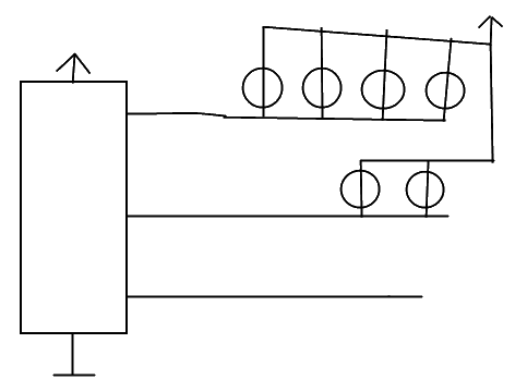

извиняюсь за корявость, на работе кроме паинта ничего нэт
Вобщем на драйвере на каждой ноге висит разное количество светодиодов, от 2 до 14, в паралели.
питание драйвера 5 вольт, как мне расставить резюки гасящие (ограничить ток) чтобы это не повлияло на равномерность свечения светодиодов? (перед каждым ставить неудобно, светодиодов больше 168)

Modest sPlan тебе в лапу
В другую мышь
Последовательно с каждым.
в моём случае получится большой пучок проводов
Как правило, светодиоды имеют разброс параметров, требуют несколько различные напряжения каждый.., что делает такое подключение практически нерабочим. Один из диодов будет светиться ярче и брать на себя тока больше, пока не выйдет из строя. Такое подключение многократно ускоряет естественную деградацию кристалла светодиода. Если светодиоды соединяются параллельно, каждый из них должен иметь свой собственный ограничительный резистор.
пля, придётся городить из проводов...
