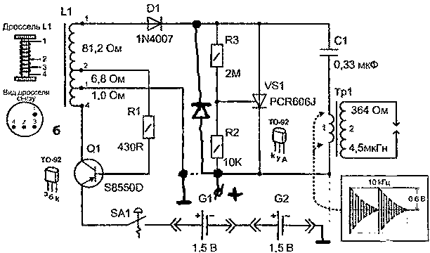

Народ помогите разобраться в принципе действия данной электрозажигалки.
Вот внешний вид зажигалки (думаю многие её видели): http://elwo.ru/foto/zaz1.jpg
А вот её схема:
Насколько я понял на транзисторе Q1 (S8550D), катушке (автотрансформаторе) L1 и резисторе R1 собран блокинг-генератор, который преобразует постоянное напряжение от двух пальчиковых батареек (G1 и G2, 3V) в переменное, с тем чтобы появилась возможность повысить его (напряжение) на трансформаторе.
Не понятно в чем заключается роль тиристора VS1 (PCR 606J) и конденсатора C1, зачем они ведены в схему? Каков принцип действия схемы?
В моем понимании переменное напряжение (генерируемое блокинг-генератором) с катушки L1 (вывод 1, самый верхний) и эмиттера транзистора, можно было подавать сразу на прямую на повышающий трансформатор Тр1, минуя (не используя) тиристора VS1 и конденсатора C1 и получать высоковольтные разряды.

Мое предположение, что участок 1,3 катушки L1 выполняет роль повышающей автотрансформаторной обмотки, с коэффициентом трансформации около 100.
С выводов которой (1,3 катушка L1) импульсы высокого напряжения (приблизительно 300V) через диод D1 (N4007) и первичную обмотку 1 трансформатора Тр1 заряжают конденсатор С1. Когда напряжение на C1 достигает напряжения открытия тиристора VS1 (PCR 606J) определяемое соотношением сопротивлений цепочки R2, R3 конденсатор С1 оказывается накоротко замкнутым на первичную обмотку 1 высоковольтного трансформатора Тр1, через открытый тиристора VS1. В результате происходит быстрый разряд конденсатора С1 через трансформатора Тр1 и на его вторичной обмотке 2 формируется импульс высокого напряжения, порядка нескольких kV, которое подается на разрядник и формирует поджигающую искру.
Таким образом цепь R2, R3, VS1 насколько я понимаю выполняет роль динистора.
Жду критику.

На мой взгляд, схема немного путанная какая-то, но роль конденсатора С1 в ней абсолютно прозрачна: он должен накопить некоторую энергию в виде напряжения величиной порядка сотен вольт, а потом тиристор скоммутирует его на первичную обмотку высоковольтного трансформатора Тр1. А уж на вторичной обмотке и появится по-настоящему высокое, киловольтное напряжение. Зачем это сделано? Тоже должно быть понятно. Имеем источник питания 3 вольта и транзистор в корпусе ТО-92. Максимальный ток этого транзистора не превышает сотен миллиампер, да и батарейки АА больше не смогут выдать. Если нам надо повысить это напряжение, скажем, до 30 кВ, то есть, в 10 тысяч раз, то и ток на выходе уменьшится в те же 10 тысяч раз, то есть, не превысит десятка микроампер. А таким током даже зарядить довольно высокую ёмкость вторичной обмотки будет очень сложно. Да и на искру, способную поджечь газ, надо бы побольше тока. Вот и ставят промежуточный накопительный конденсатор.

vgg60, таким образом диод D1 (N4007) нужен чтобы предотвратить разряд конденсатора C1 назад на катушку L1.
Да мне схема тоже кажется несколько запутанной, поэтому и решил обсудить её работу. Не совсем понятно почему блокинг-генератор собран только с резистором (R1), без использования конденсатора? В большинстве книг схема блокинг-генератора приводиться с RC цепочкой.

Не совсем. Для нормальной работы блокинг-генератора диод тоже нужен. Ну и для предотвращения разрядки тоже. Почему блокинг-генератор не имеет частотозадающего конденсатора? На мой взгляд, он там и не нужен. Резистора вполне достаточно. Разберитесь в механизме работы блокинг-генератора и всё должно проясниться.

Эта схема пример классического CDI(как вариант DC-CDI) зажигания, которая применяется на большинстве малокубатурной отечественной и зарубежной мототехнике.
Там тоже используется принцип заряда накопительного конденсатора и его разряда в нужный момент на катушку зажигания.
