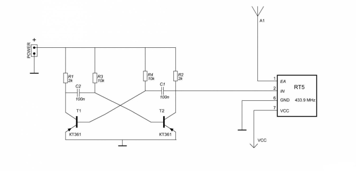

ну раз подняли, нужно поддержать... :wink:
Глушилка сигнализаций в работе.
частота генерации мультивибратора 300гц
питание от 7 до 14 вольт.
затык сиг. в радиусе 50-100 метров.
Схема
