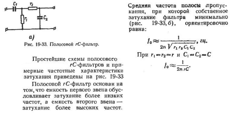

Здравствуйте! вопрос легкий, но я что-то колом встал.
нужна формула связи между частотой и емкостью кондера.
Т.е. мне нужно найти емкость, чтобы конденсатор пропускал частоту допустим 100кгц
если хотите пусть это будет RC параллельный колебательный контур
рвались электролитические конденсаторы..
Добротность таких фильтров низкая. Состоит из одной Г-образной цепочки ФВЧ и одной ФНЧ.
Атабеков Г. И. Основы теории цепей стр. 387
http://www.studfiles.ru/dir/cat39/subj75/file13790.html

Мммм.. такую формулу давал мне препод, но я не уверен что она подойдет, хотя на крайняк можно..
Уточню задачу: мне нужно не пустить из сети 220В на устройство - частота 50Гц )) но нужно передать в сеть сигнал допусти частотой 100кгц, применение фильтров думаю нецелесообразно, хотя полоснозаграждающий мона было воткнуть... хочу обойтись одним кондером, и вот собсно задача попасть в полосу пропускания "такого фильтра" 100кгц и максимально не пустить 50Гц ну параллельно кондеру еще включен резистор, хотя можно и без него, и последовательно обмотка транса, хотя это уже не считается))
Вы задумали сделать ФВЧ на RС элементах. Возьмите частоту среза тогда 50 килогерц и все, но Вы не хорошо задумали. Вряд ли удастся от наводки 50 гц избавиться. Расчет в той же книжке, что я дал выше.
По нормальному это делается примерно так.
http://www.cqham.ru/main_trx.htm
Между прочим на форуме есть большая тема про это. Лень искать, но там много всего про это.
